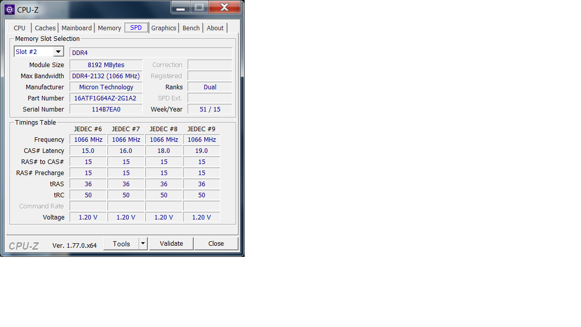

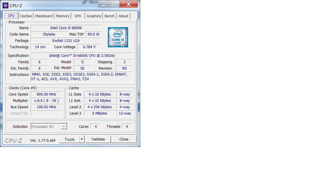

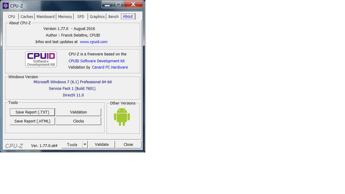

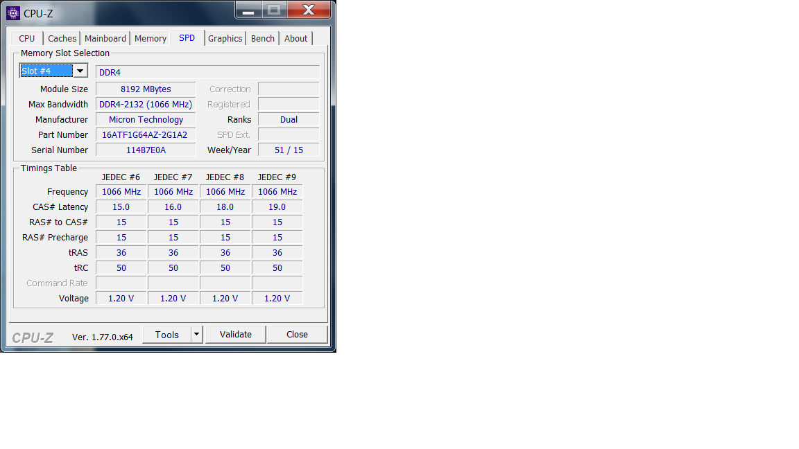

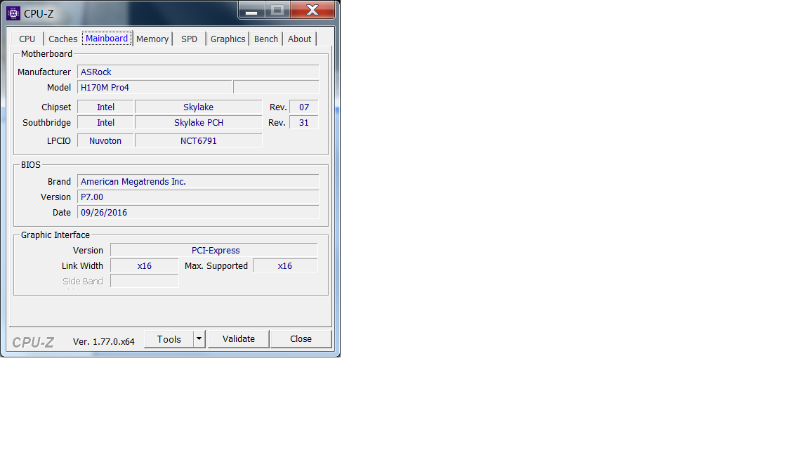

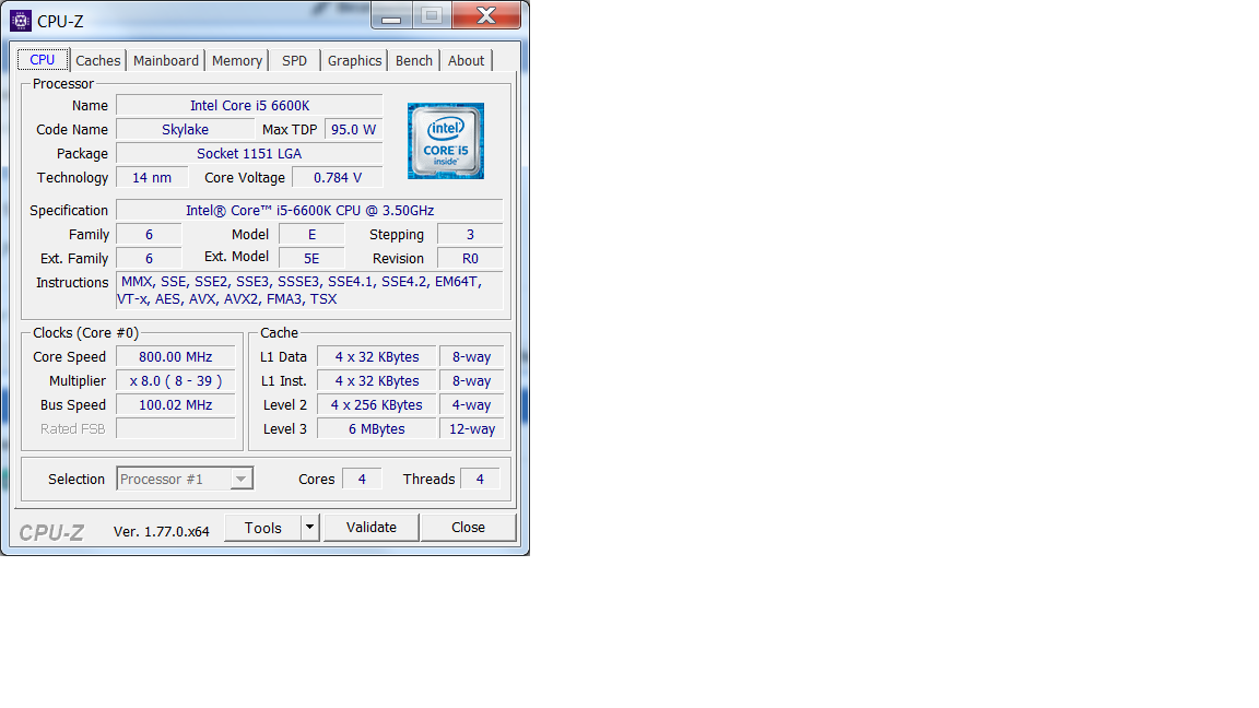

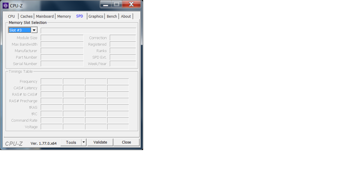

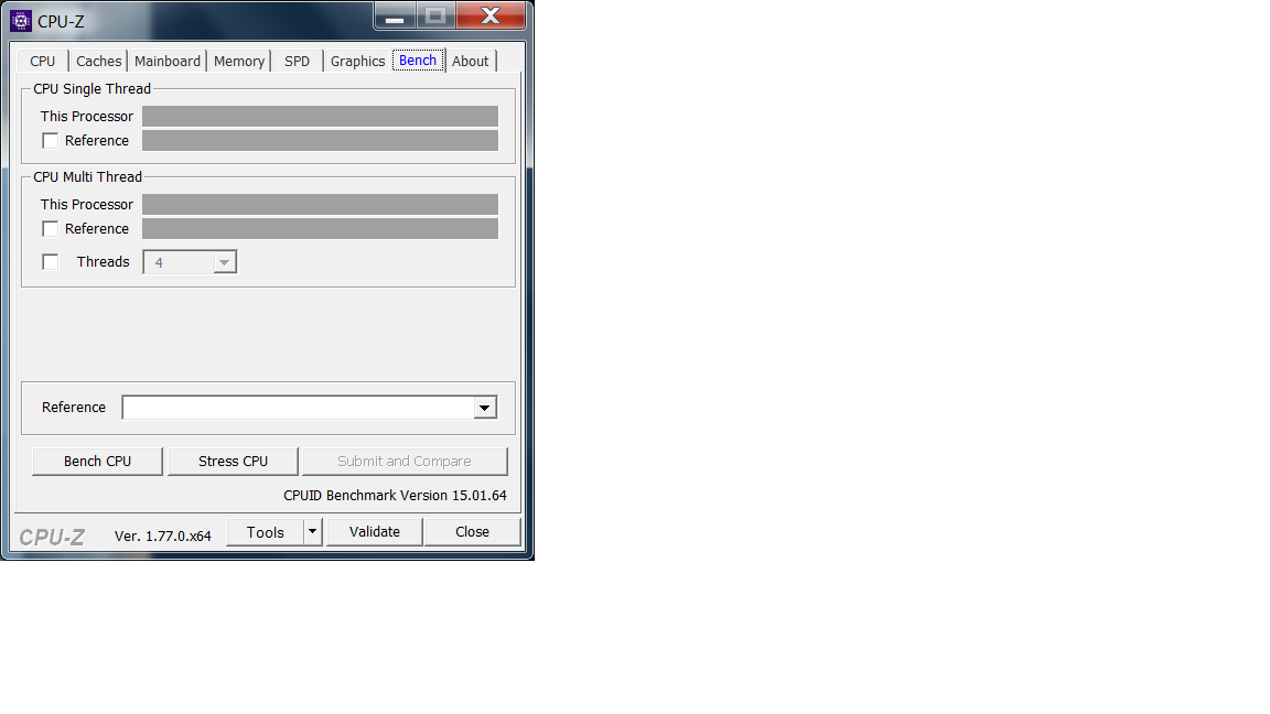

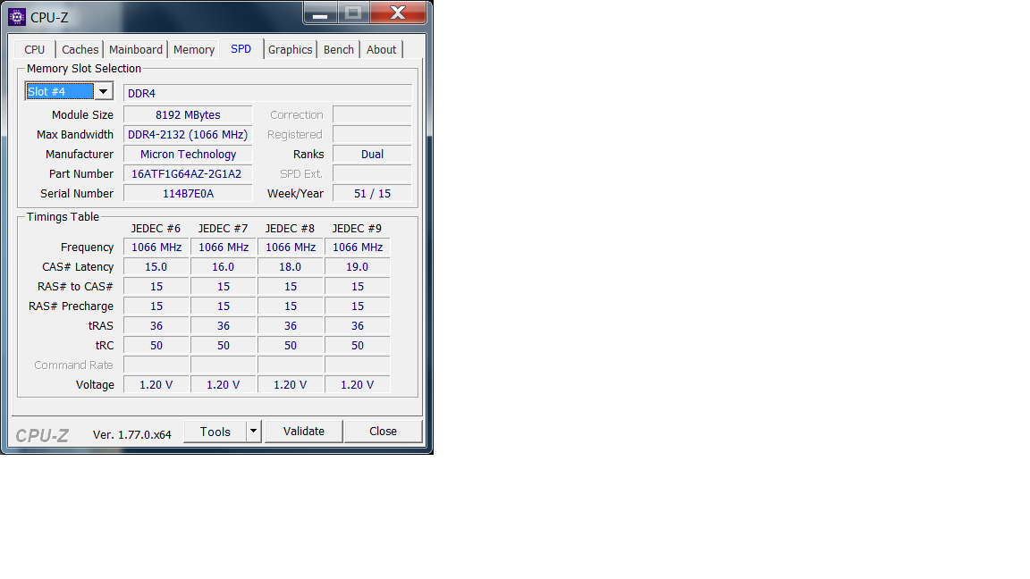

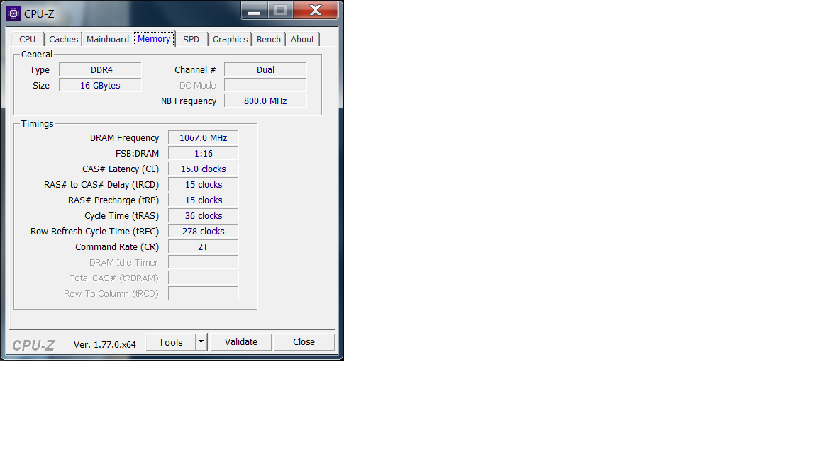

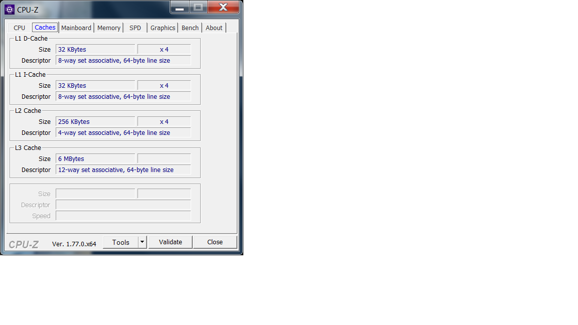

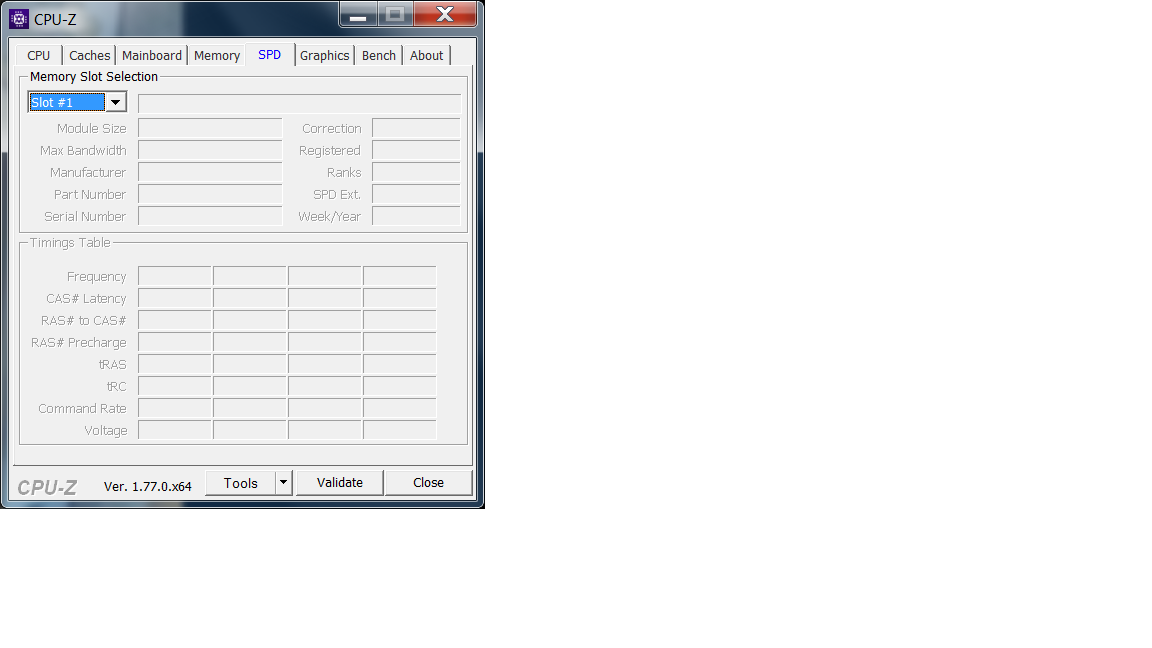

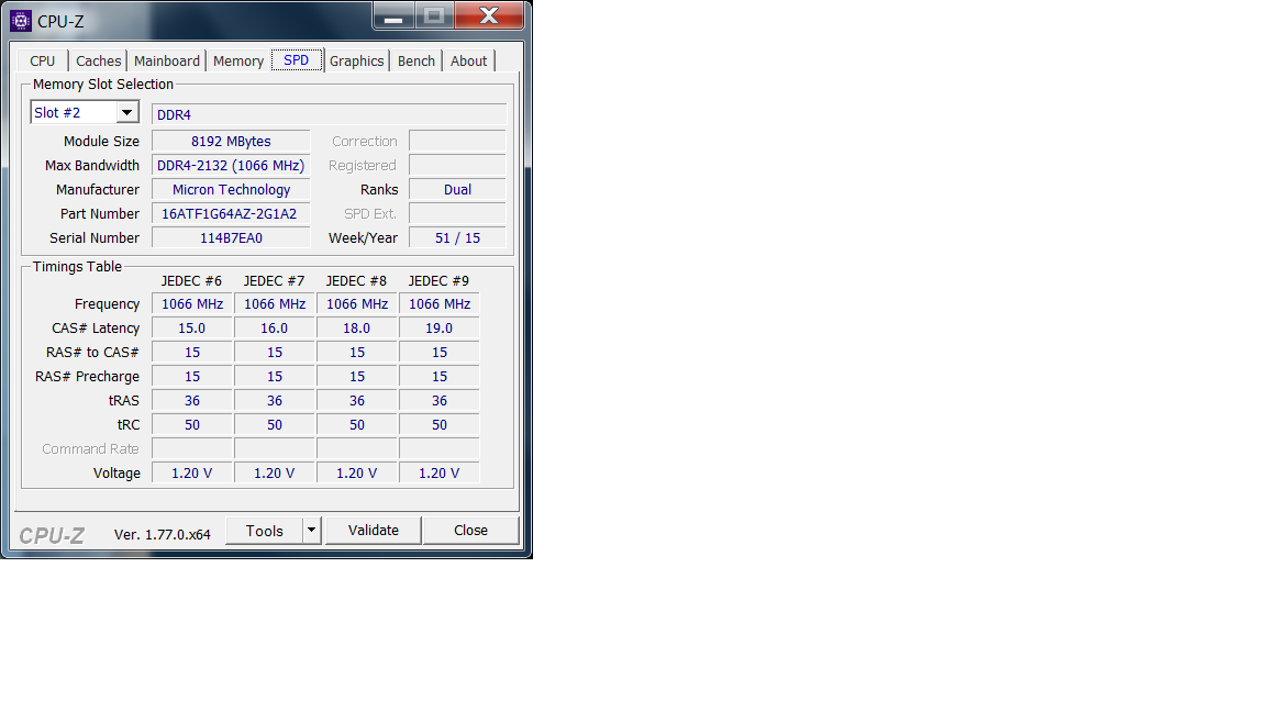

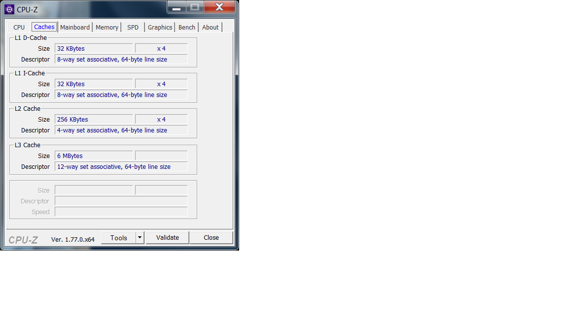

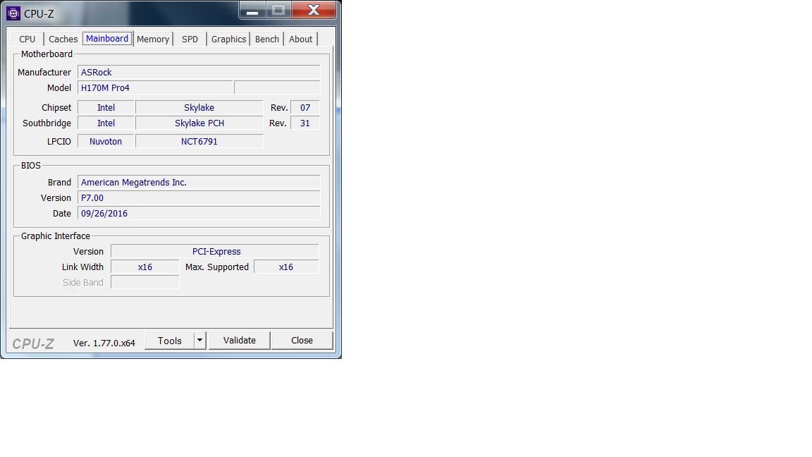

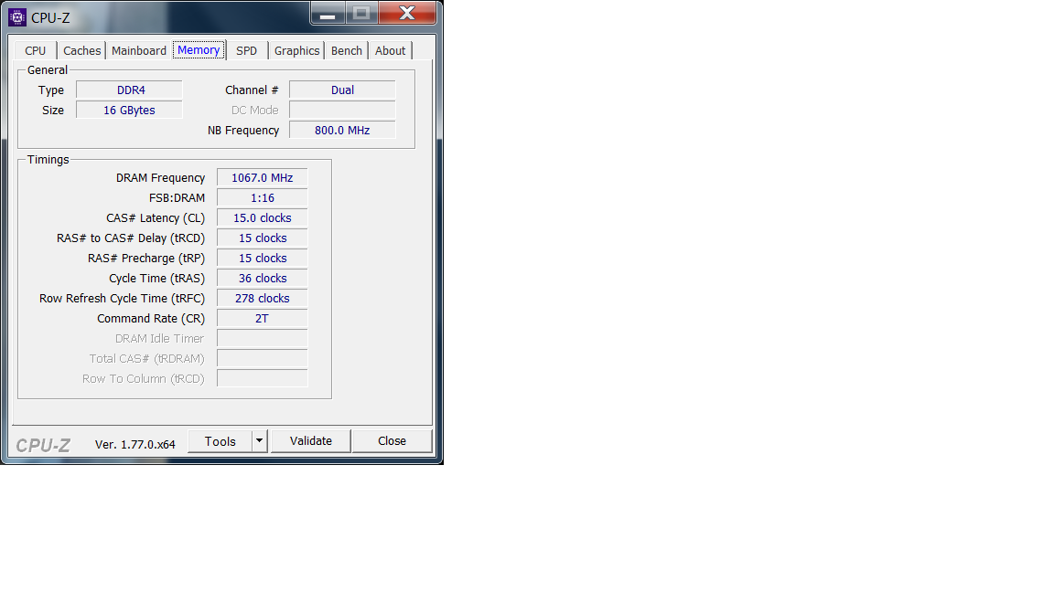

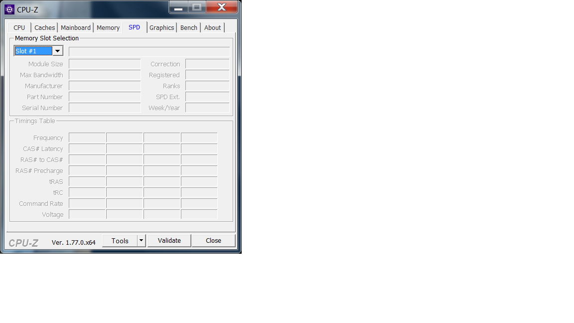

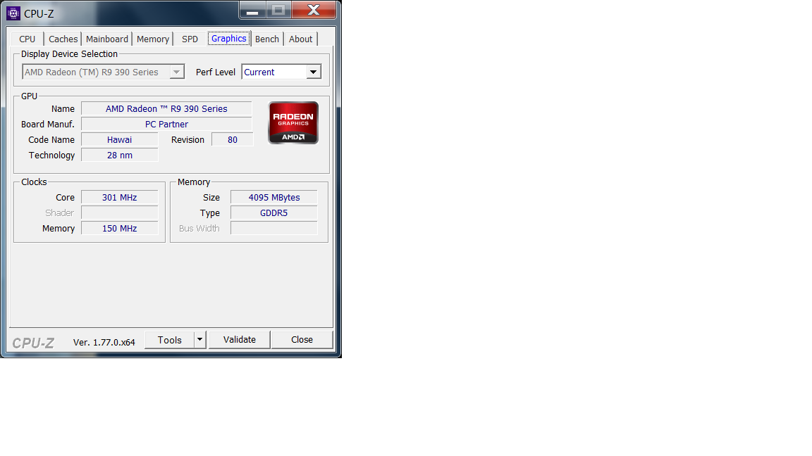

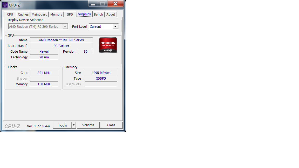

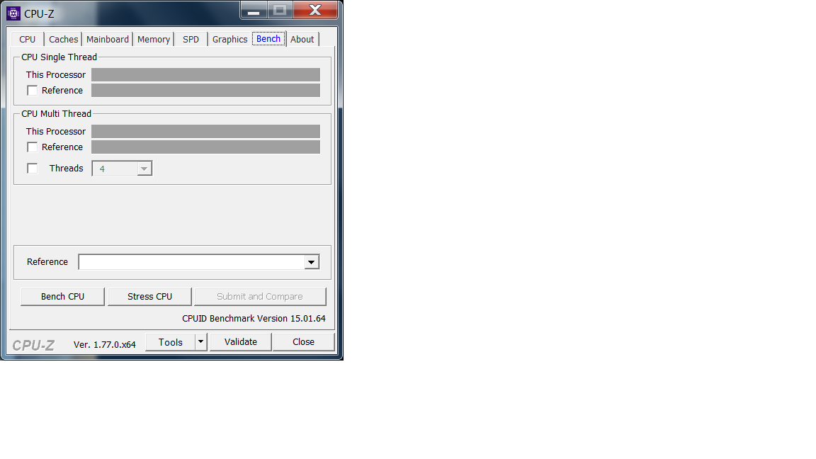

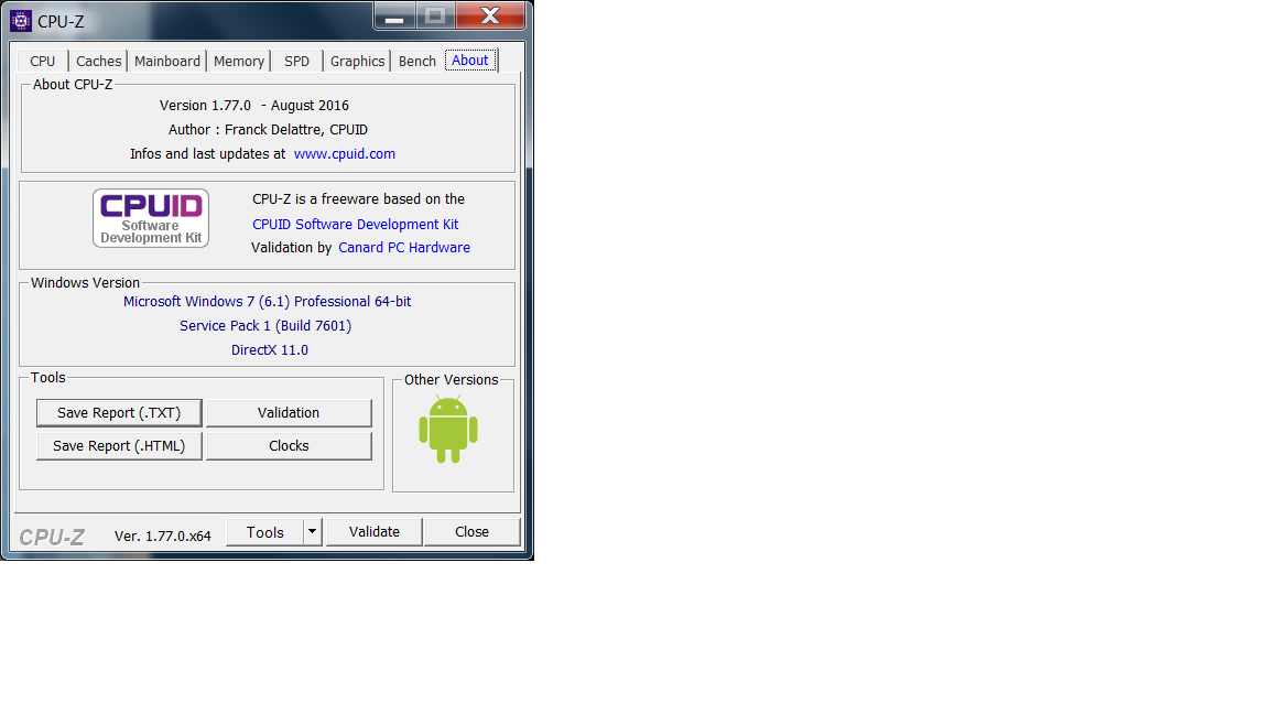

Oh nooo habe gehofft dass du etwas entdeckst
könnte es evtl. wirklich das netzteil sein?

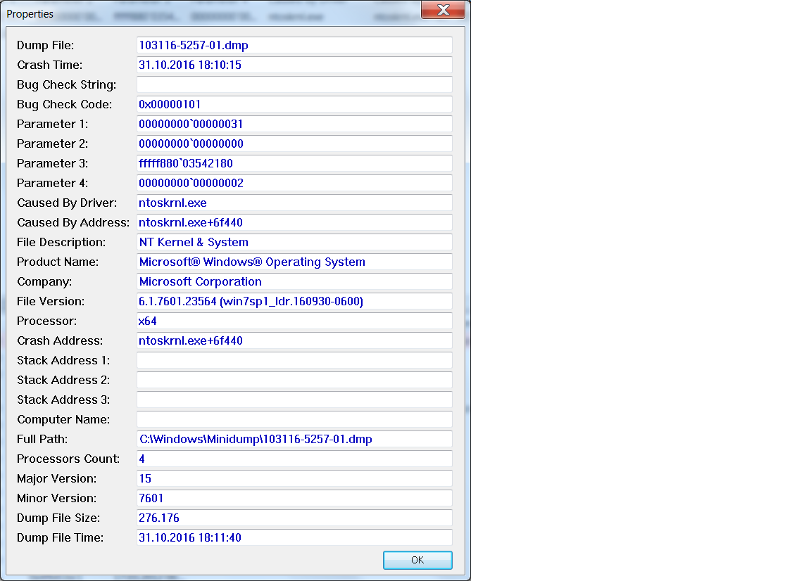

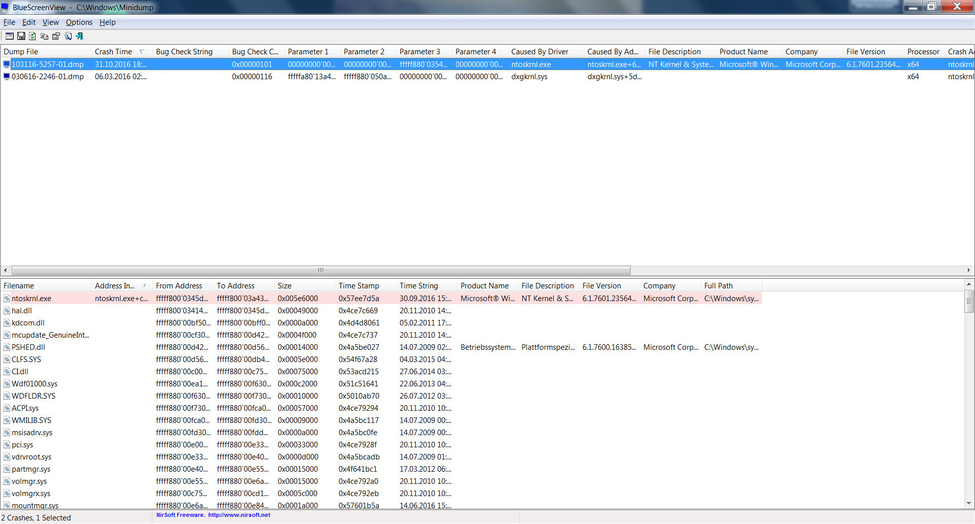

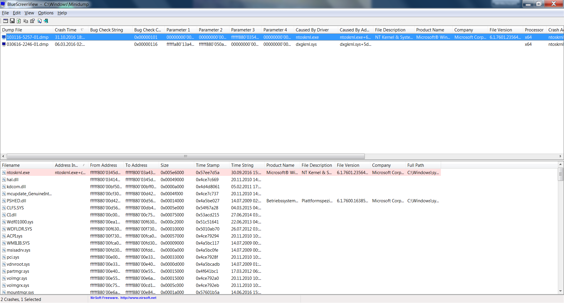

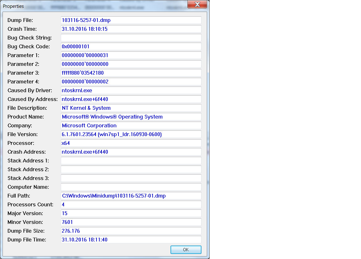

Wie sehen denn die CPU Temperaturen aus unter Stress? Was sagt der Bluescreen? Gibt's da irgendeine Fehlermeldung? Vielleicht mal Minidump mit BluescreenView auslesen.
gibt es da irgendeine möglichkeit um das zu testen bzw herauszufinden?
Ok moment
Hoffe das hilft.
