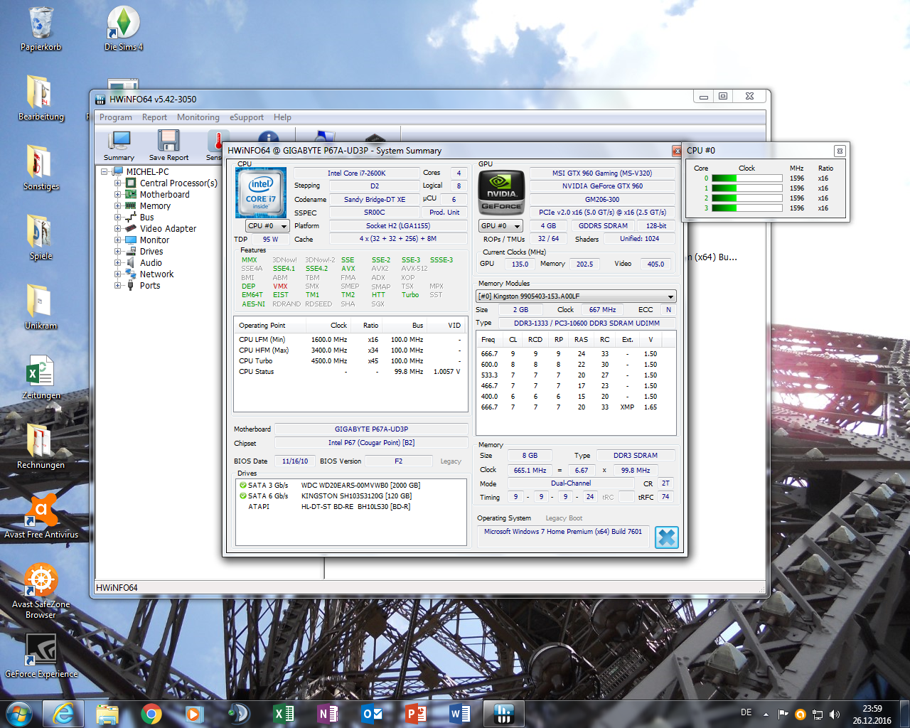

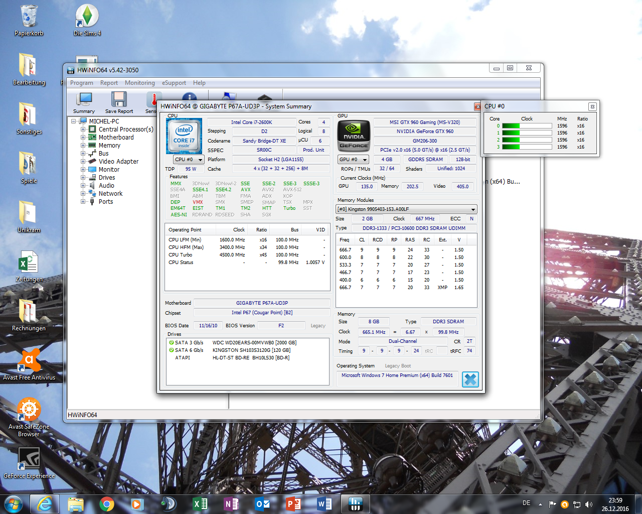

Mein System (grob)
Intel i7 2600K 3,6GHz
Geforce 960GTX von msi (fast neu)
8GB RAM
System ist auf 128GB SSD
weitere 2TB Festplatte

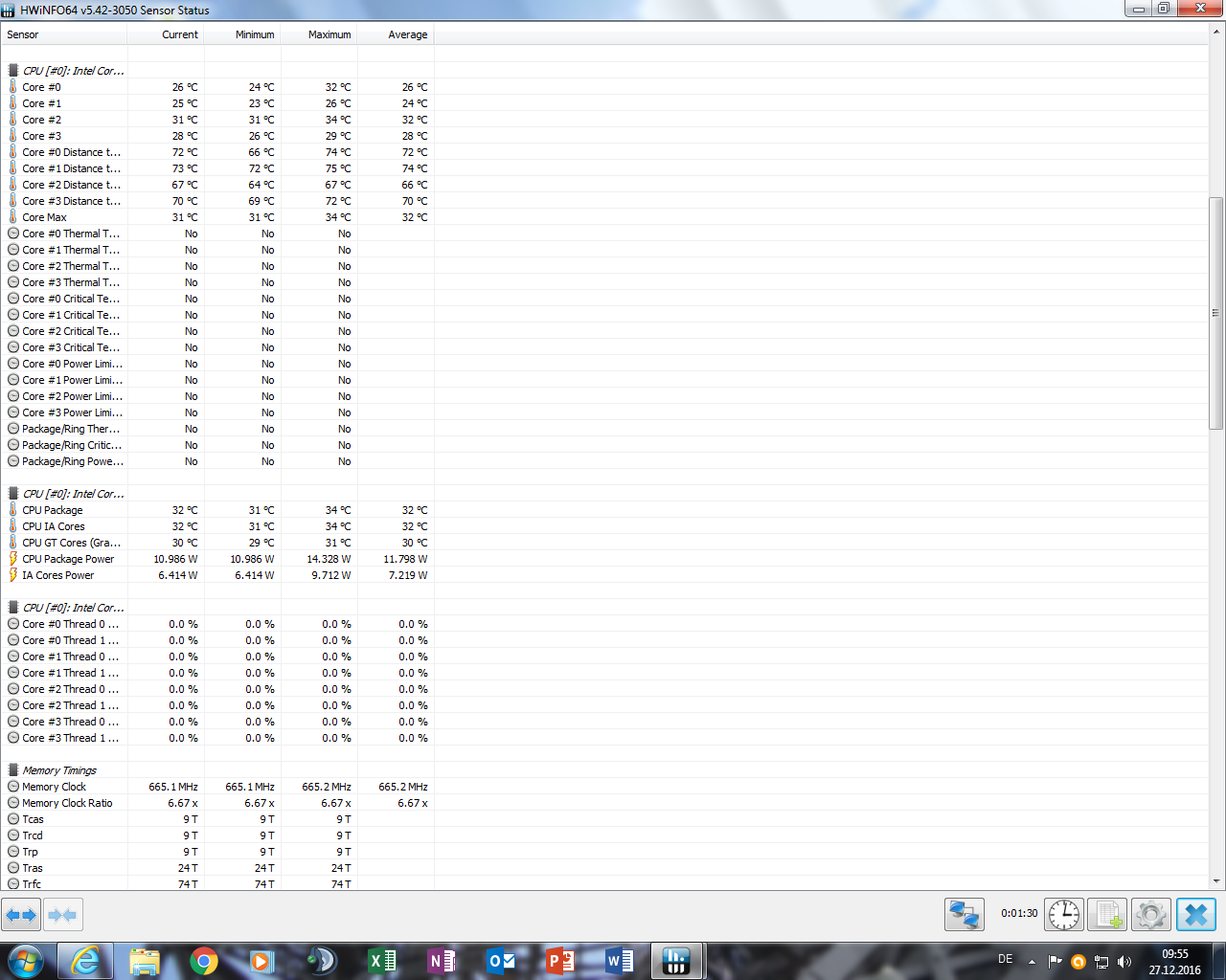

Nja wie sehen den die Temperaturen aus ? am besten mit einem Screenshot.

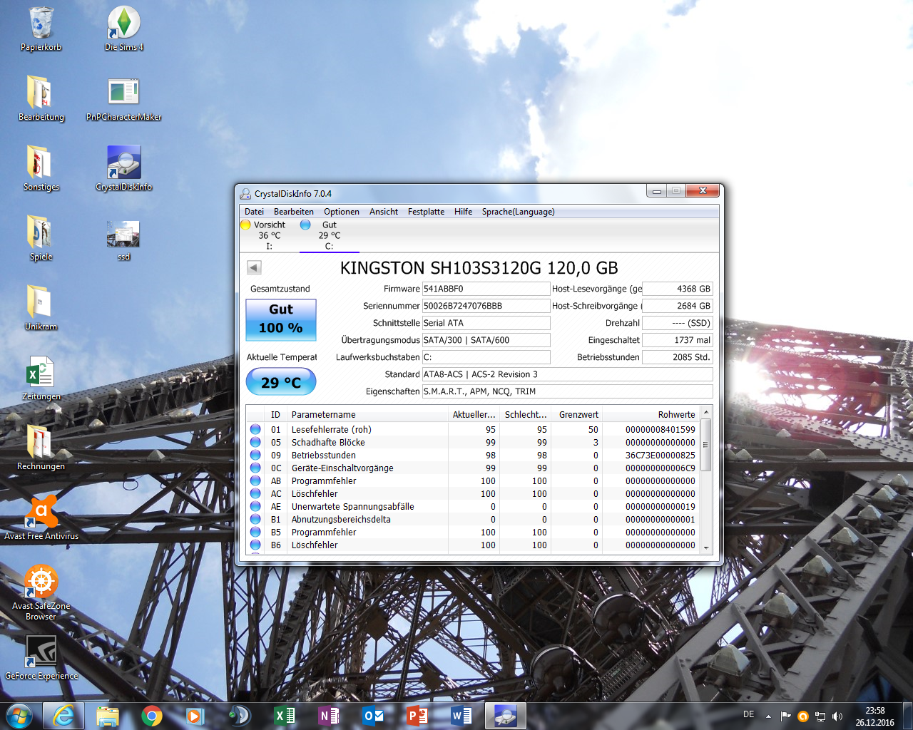

Was für eine SSD und wie fit sind SSD und HDD?
Was für ein MB ist verbaut?

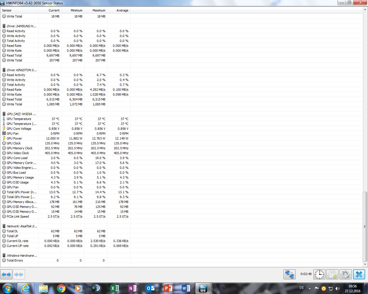

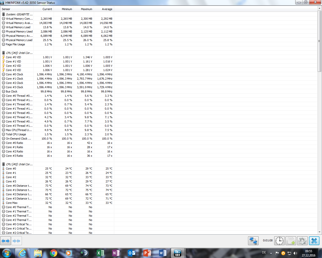

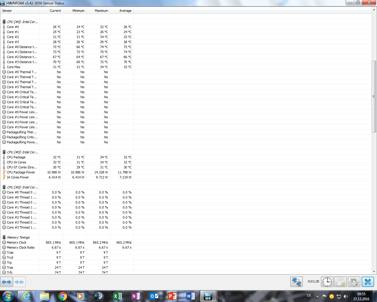

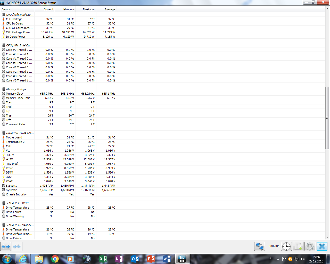

Temperatur hab ich gerade mit prime95 vom cpu auf 70Grad bekommen, aber nicht höher und das war bei Volllast. GPU bleibt immer unter 60, eigentlich sogar unter 50.

SSD ist 4 Jahre alt, von Kingston. HDD ist so alt wie der PC, also ca. 6 oder 7 Jahre
MB ist von GIGABYTE, GA P67A-UD3P auch etwa 7 Jahre alt.

Ansonsten kann ich dir Sagen, daß meine CPU z. b. mit Prime auf Maximal 52 Grad kommt. Und das nach 4 Stunden und zwar mit der aktuellsten Prime-Version. Unter normalen Verhältnissen kommt die Belastung welche unter Prime gegeben ist, nie zustande. Aber trotzdem.

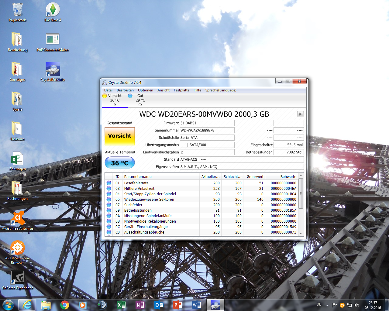

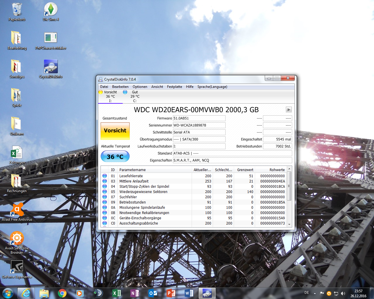

Fällt dir nichts auf? Die Western Digital Platte scheint sehr bedenklich zu sein. An deiner Stelle würde ich die mal Abhängen und Schauen, ob die Probleme dann weg sind. Auf jeden Fall solltest du dich nach einer Neuen Platte umschauen. Ganz schnell am Besten. Und ein Backup würde ich auch schnellstens von der WD noch machen.
So long...
naja die Probleme treten oft bei verschiedenen Spielen auf, die sind alle auf der Festplatte, wenn ich die abhänge gibs also eigentlich nichtsmehr was klappen kann...
Aber ich werd wohl trotzdem mal über ne neue nachdenken, worallem mit den ganzen Bildern usw die drauf sind

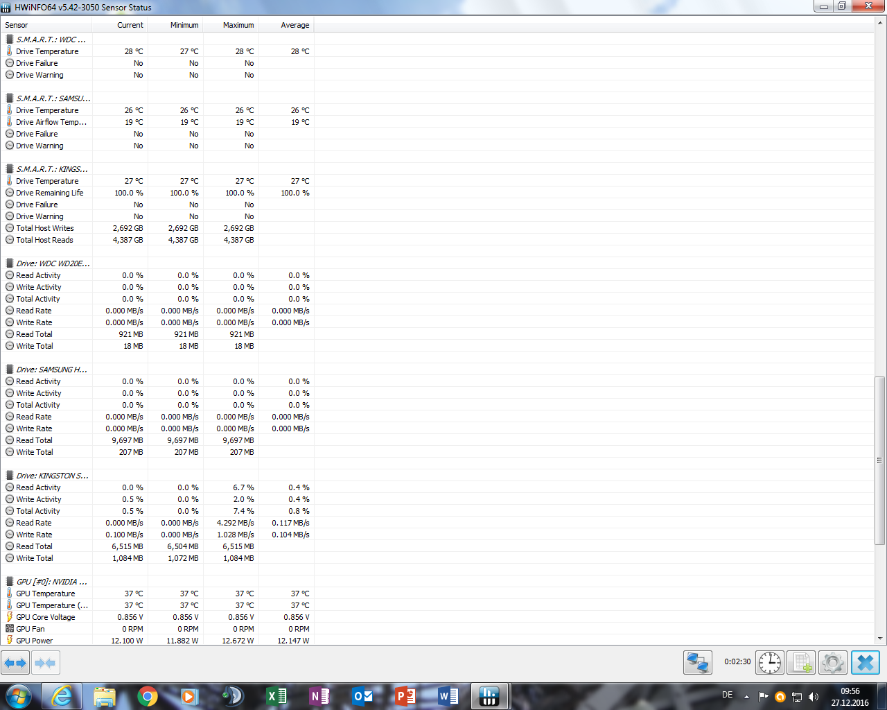

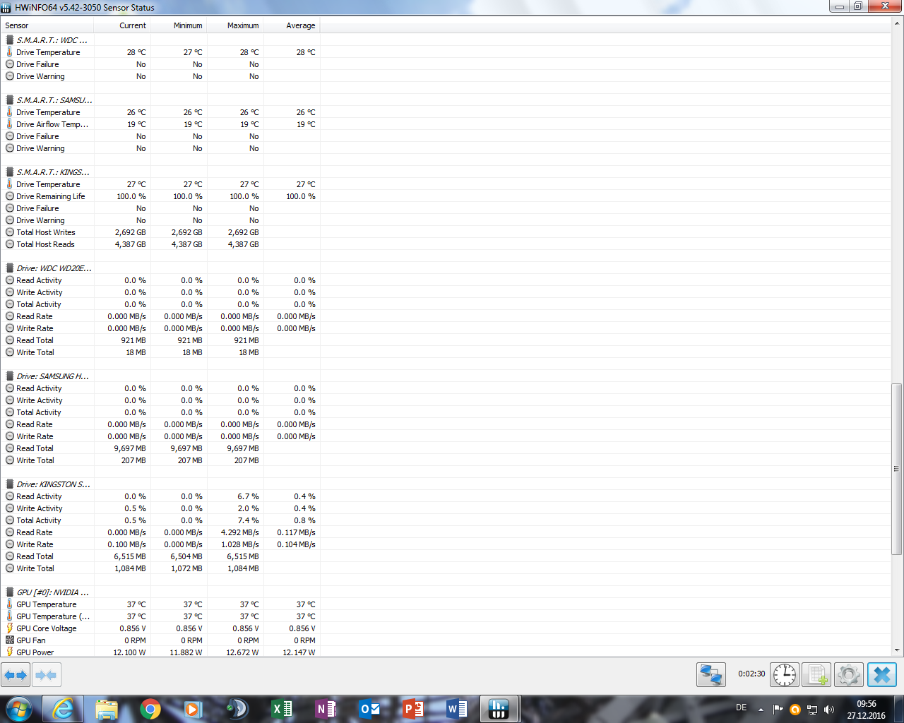

Ich musste mich grade etwas mit dem Programm zurecht finden, aber hier die Werte:
puh wow, im ernst!?
sind dir die daten insbesondere die bilder wichtig?
nee dann denk halt weiter drüber nach...
jaa dann sieh verdammt nochmal zu das du deine daten woanders sicherst!!!!
die platte kann jederzeit abrauchen oder auch noch jahre weiterlaufen, aber wennd ie daten weg sind sind sie weg! ok es gibt noch professionelle datenrettung aber die kost halt richtig geld, und ist auch keine garantie für vollständige rettung.

Wobei deine Festplatte gerade einmal 7000H auf dem Buckel hat das ist selbst für eine WD green sehr wenig...
Alternative für deine Green:
Western Digital WD Blue 2TB, SATA 6Gb/s (WD20EZRZ) ab 66€
Gibt es bis zu einer gösse von 6 TB..
