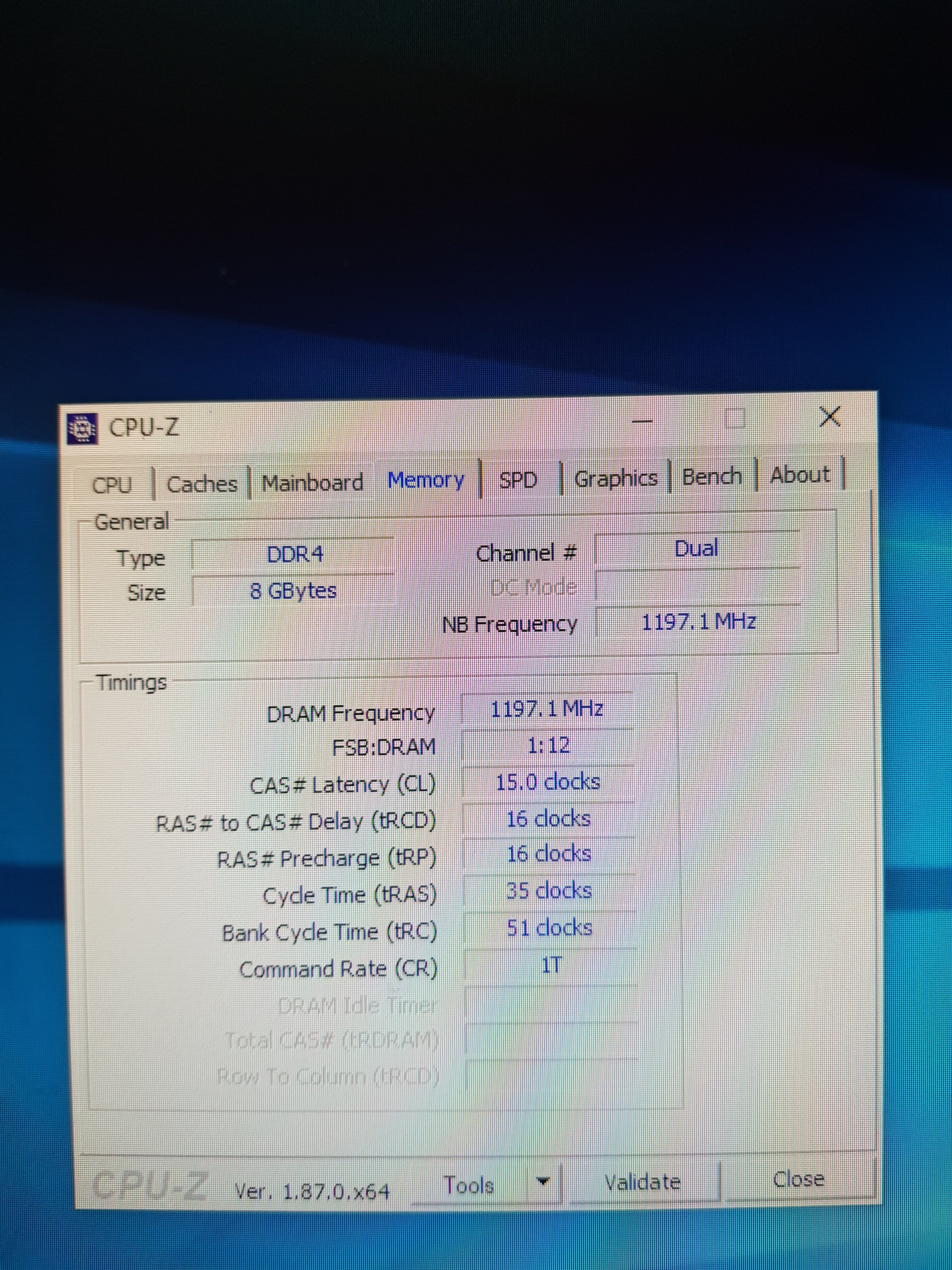

Kann es eventuell daran liegen Das in der Beschreibung von meinem Mainboard RAM bis 2400Mhz in der Beschreibung steht und ich 2800Mhz verbaut sind ?

teste doch mal nur einen RAM riegel. ggf. nochmal im Default Settings (bzw. CMOS reset)

Habe den RAM im 2. Sys und nutze auch ein B450 Board. Es sind 2 XMP-Profile darauf hinterlegt, das 2800er freezt bei mir. Das 2666er geht. Hängt nämlich nicht nur am Board sondern auch vor allem am Speichercontroller der CPU!

Nein ist richtig. Habe ich bei mir auch gemacht. 2800 lief nicht bzw. mit Freezes. 2666 lief.
