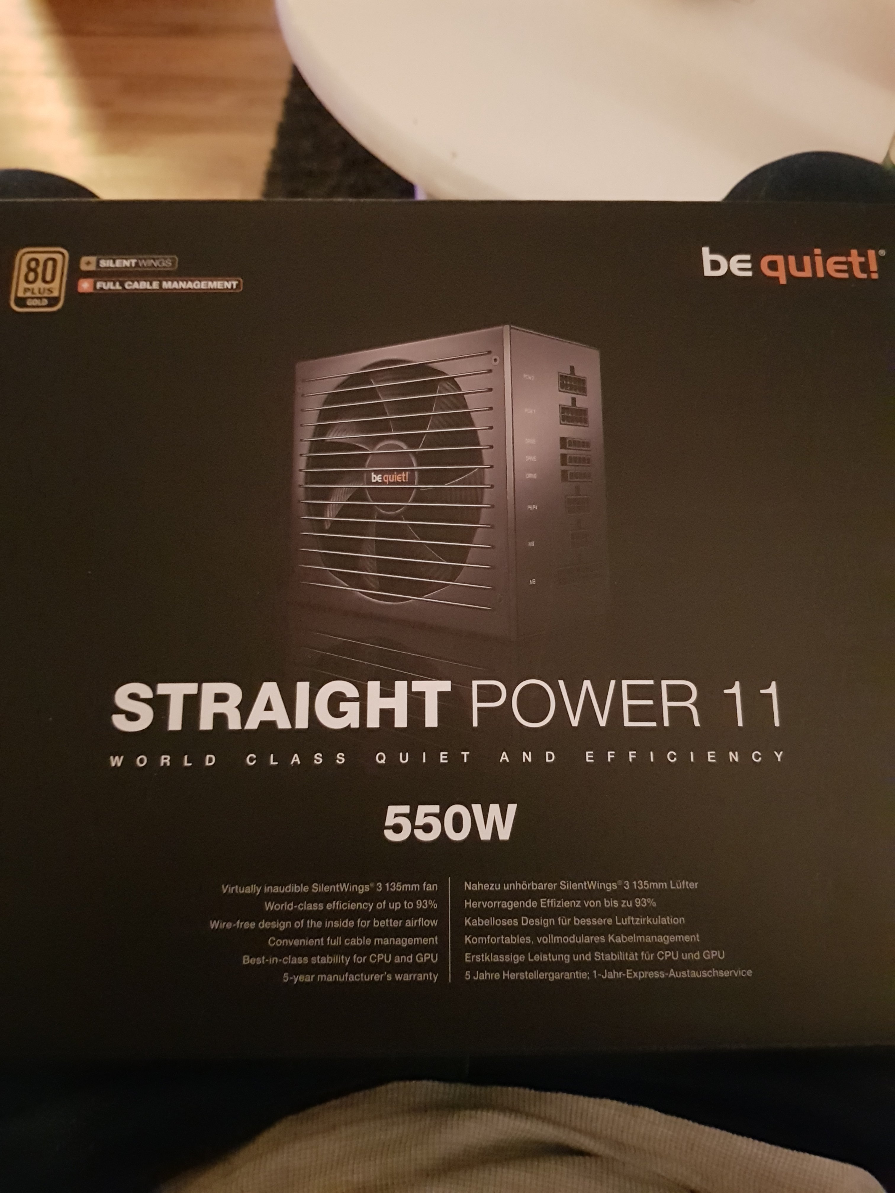

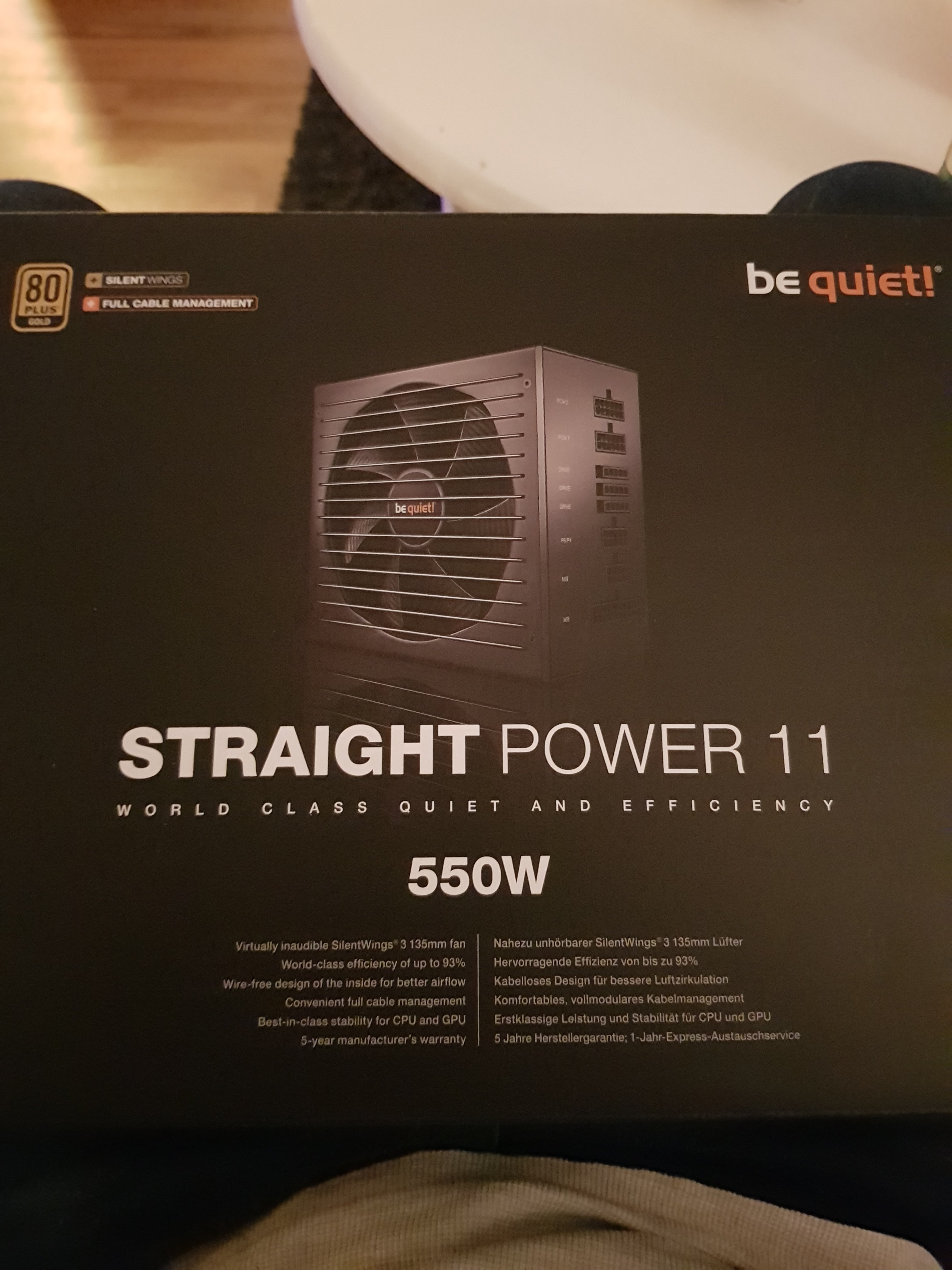

Ich habe von einem Bekannten ein neues Netzteil bekommen, das STRAIGHT POWER 11 mit 550 Watt. Habe es eingebaut und angeschlossen, doch leider ist das selbe Problem wieder aufgetaucht. Er hat sich komplett aufgehangen :/
Ok, so haben wir schonmal eine basis...
ok, wie läuft der RAM? (timings / Takt / Spannung) Stock oder OC?
ggf. mal ein Memtest laufen lassen
