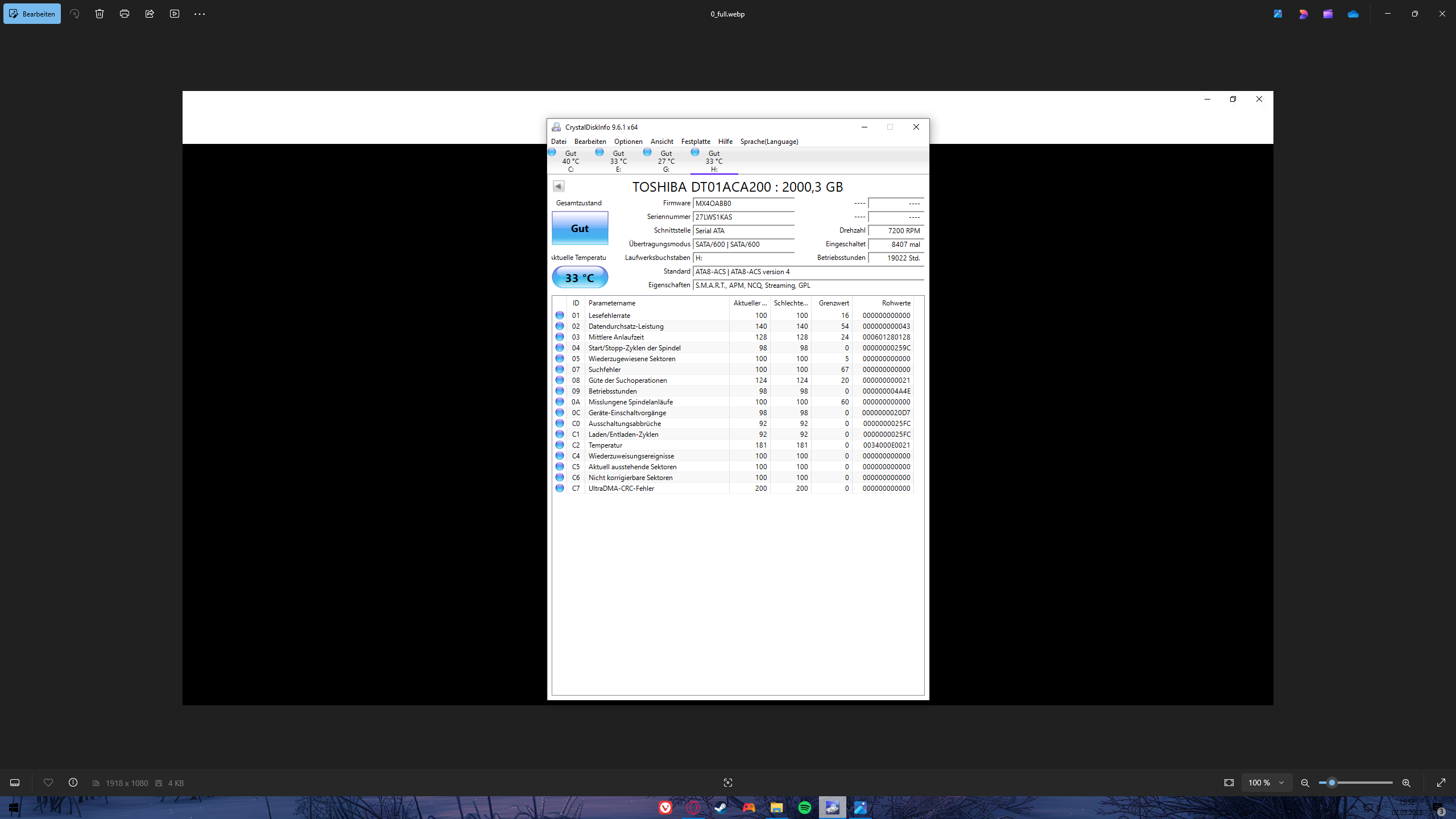

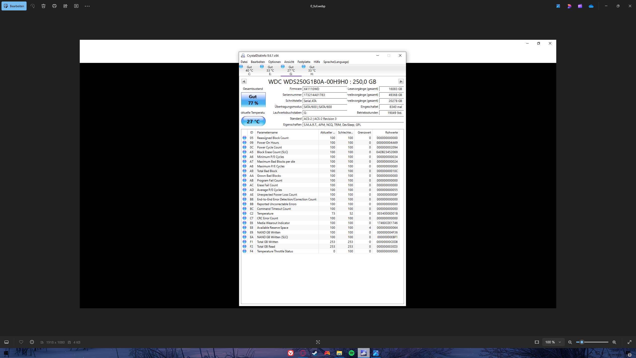

Wie ist laut Crystaldiskinfo der Zustand aller Datenträger?
Alle werden als Gut gekennzeichnet. Alle zwischen 20 und 30 Grad

Mach einfach Screenshots aller Datentraeger davon. Weit genug herunter gross gemacht dass man alle WErte sieht.
So in Ordnugn ?

Der Hardware Deiner Datentraeger geht es gut. @Daveworker312
