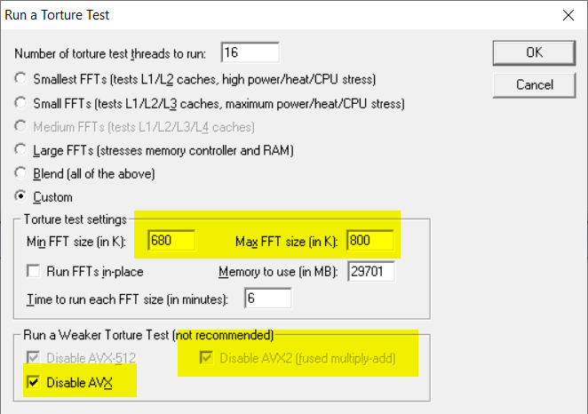

ram übertaktet? bitte mal prime 95 mit 680 - 800 k laufen lassen

Habe win problem habe gemacht wie auf dem bild und dann hat sich herunter gefahren ... xD

Ich kucke es mir mal an aber was ist den jetzt mit dem komischen prime95 kann ich das wieder löschen hat sich jetzt einmal aufgehängt und jetzt?
