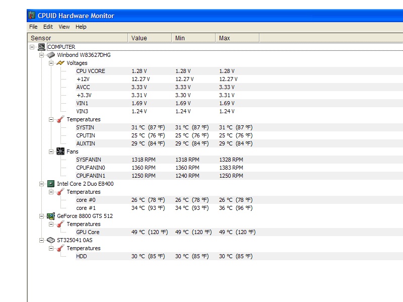

Schon mal auf die Temperaturen von MB und CPU geschaut? Welcher Prozessor und wie heiß wird das Ding?
AW: ..PC hängt sich ständig auf..
temps ok?
Hab mal ein Screenshot von HWMonitor unter normalem Windowsbetrieb gemacht.
