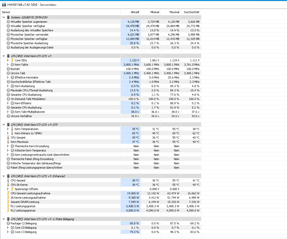

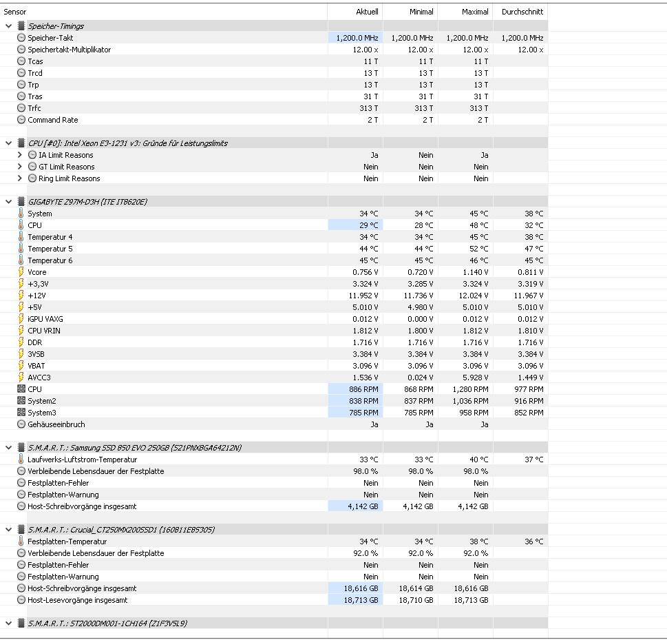

Ansonsten mal die Temperaturen von CPU/GPU geprüft?
//Andy
Verbindungen habe ich eigentlich alle heute in der Hand gehabt beim Netzteiltausch.
Wie prüfe ich die Temperaturen? Sollte ja irgendwie aufgezeichnet werden, weil nach Neustart sind die Werte ja wieder normalisiert.
Hi,
google mal nach HWINFO , das kann die Temperaturen aufzeichnen.

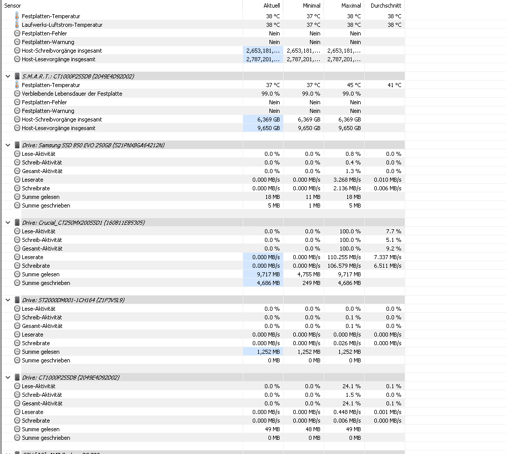

hier mal die Screenshots im Idle. Wenn ich die Aufnahme starte macht er nur eine csv-Datei. 🤔

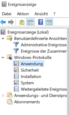

Lüfter sind als erstes dran gewesen. Wären aber auch Recht sauber

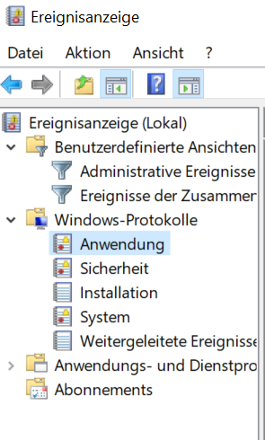

Hier die TXT der Ergebnisanzeige, hoffe das ist das Richtige...
(habe versucht zu erkennen wie es bei deinem Link gemacht wurde)

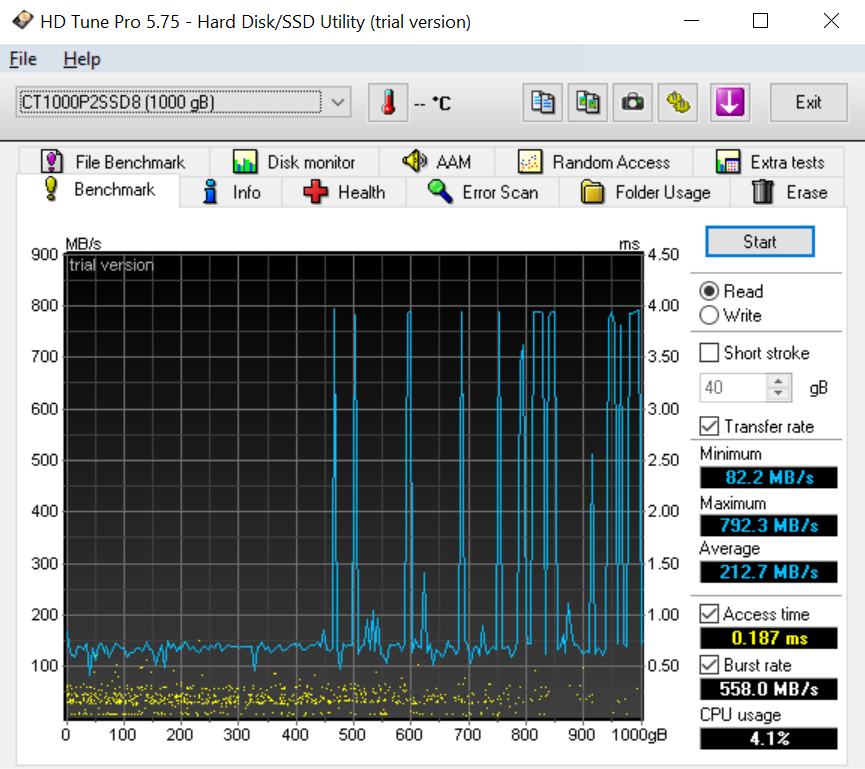

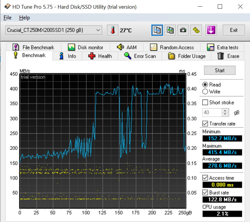

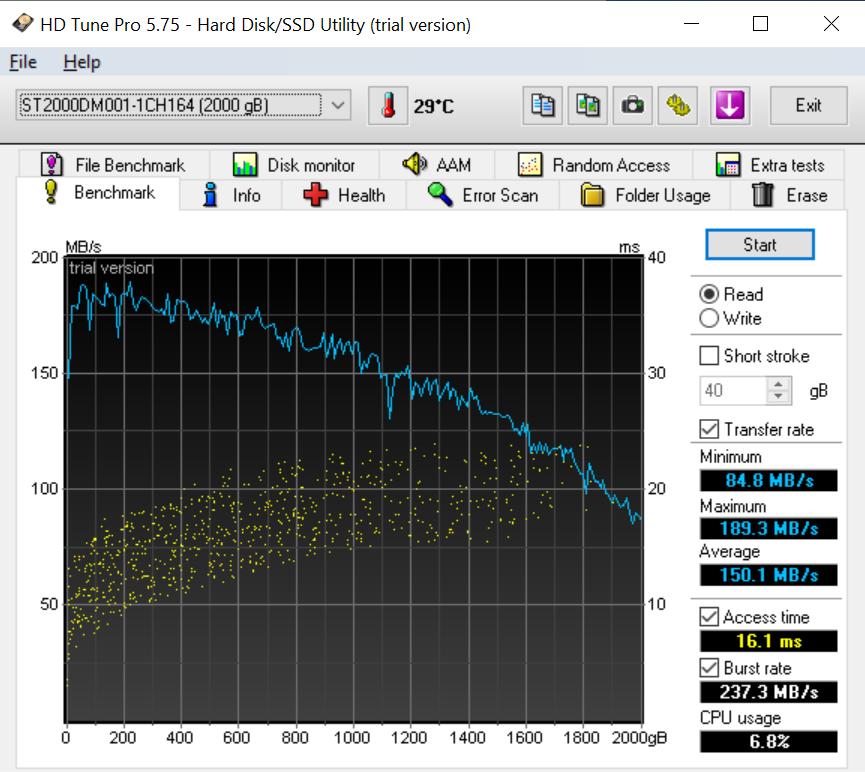

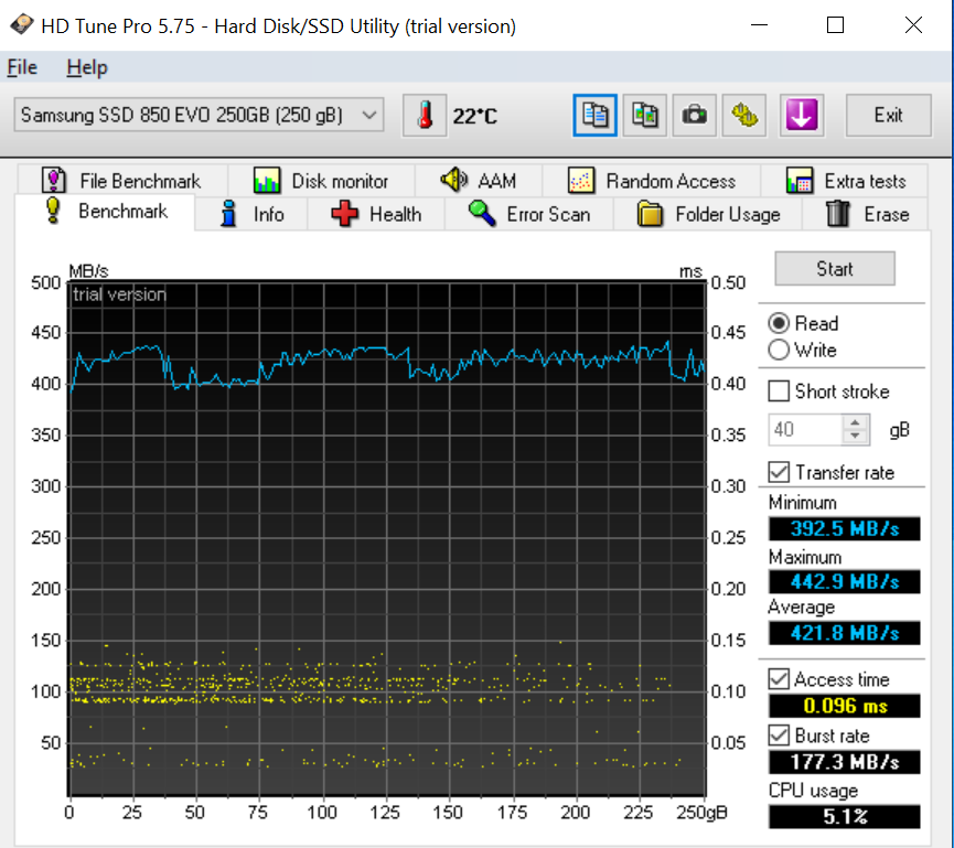

Und hier die Ergebnisse von HDtune, sofern ich das richtig durchlaufen lassen habe...

Die Kennlinie der CT 1000P2SSD ist eine Katastrophe.
Die läuft langsamer, als die 2TB HD.
Was ist da drauf?
Ich würde sie mal neu installieren und dann testen.
Bessert sich die Kennlinie nicht - wechseln.
Die CT250MX 200SSD1 sieht auch nicht gut aus.
Die würde ich auch sichern und neu aufsetzen.
Die 2 TB Seagate ist in Ordnung, die 850er Samsung geht auch.
