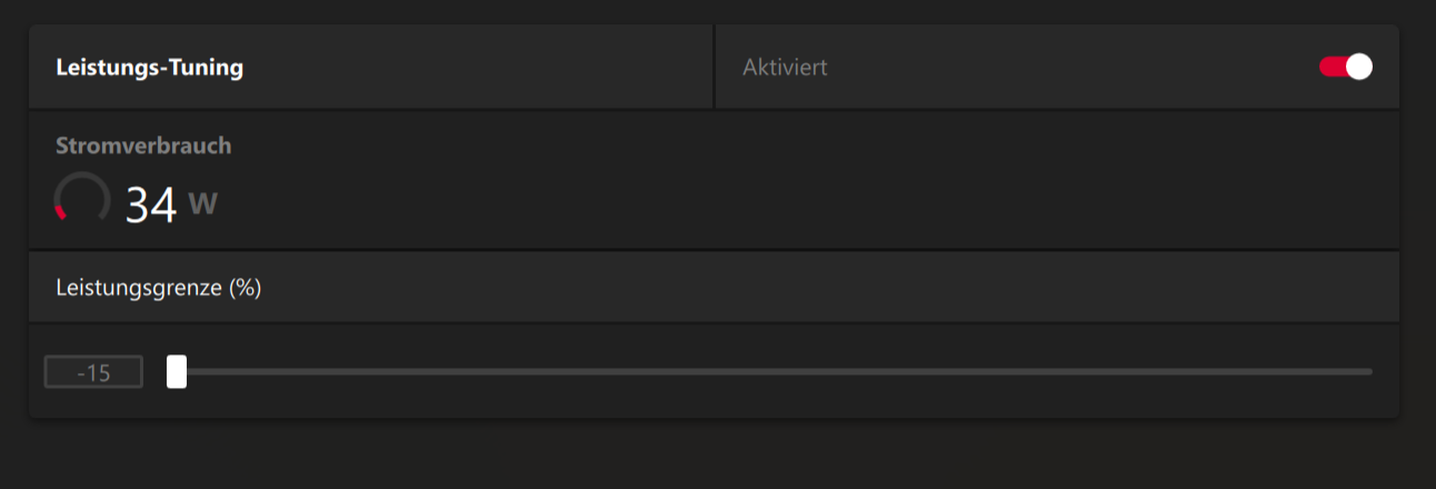

Habe im AMD Treiber mal dieses "Leistungs-Tuning" auf -15% gemacht, gebracht hatte es aber nichts, genau so wie mehr oder weniger Spannung.

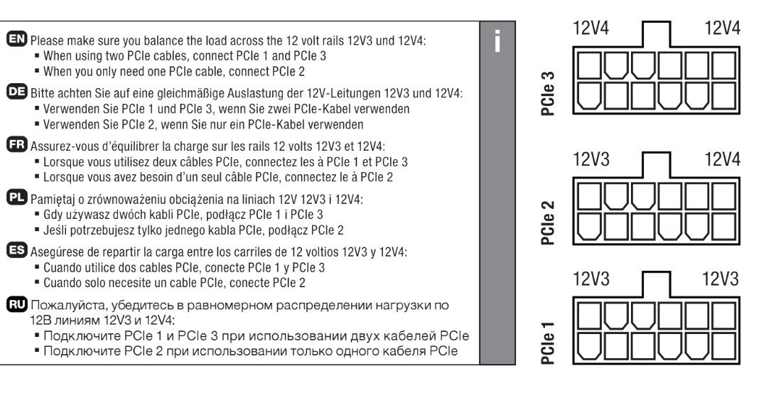

  • Screenshot_2023-10-12-12-28-29-832_com.camscanner.documentscanner.pdfscanner.textscanner.photo...jpg

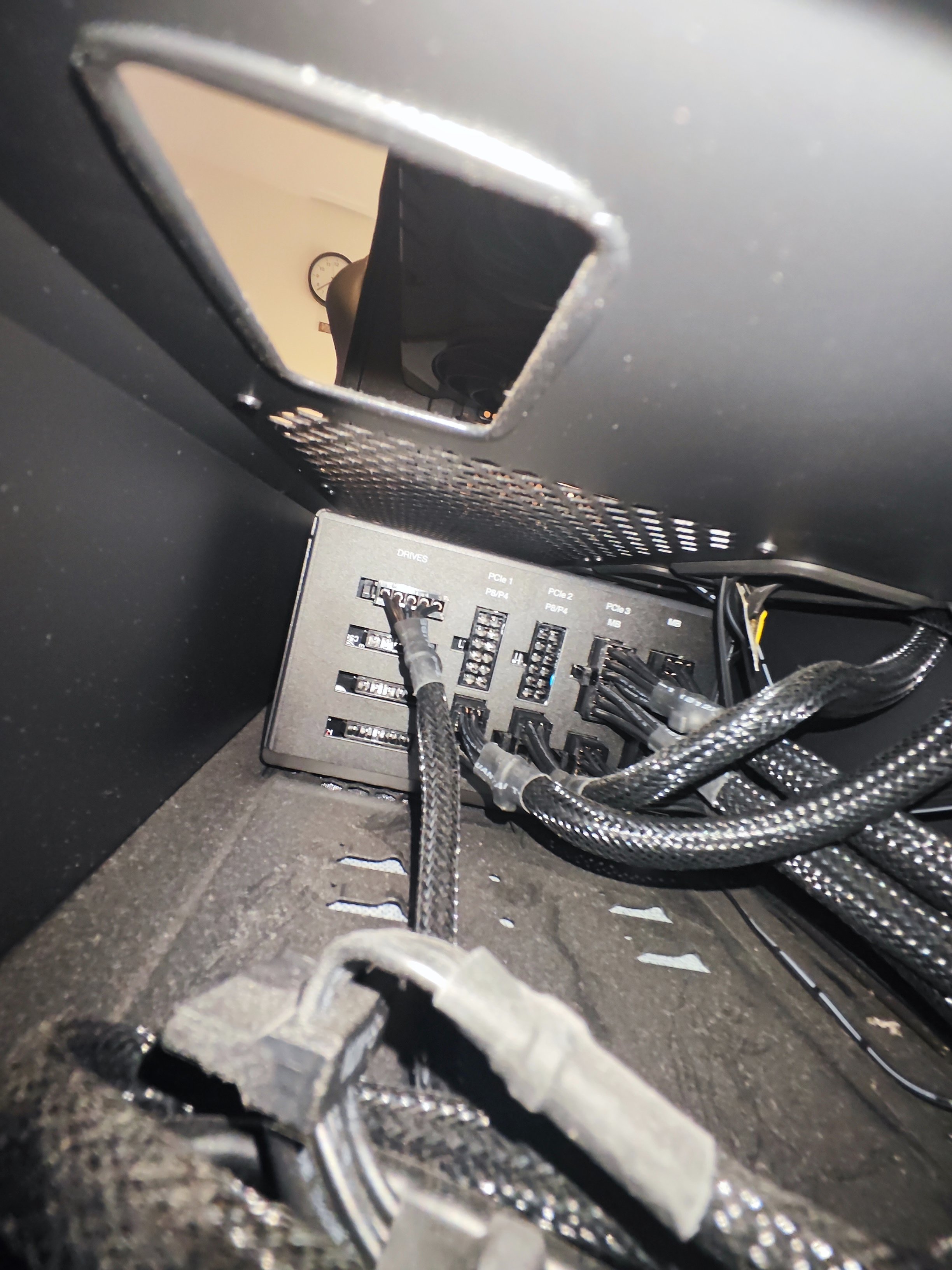

Das 11er ist es.
Mhh "normal" ist es dran? Hatte es mal umgesteckt von PCI1 in PCI3.
Zwei separate Kabel nutzen an PCIe1 und PCIe3.
Wenn nur ein Kabel dann müsstest du unbedingt in den mittleren PCIe2.
Aber nimm zwei Kabel an PCIe1 u. PCIe3.
Schau das Bild aus deinem Handbuch in Beitrag #4 und ließ was in diesem Bild
auch geschrieben steht.

Was die Kabelaufteilung angeht. Es geht hierbei um die gleichmäßige Auslastung der 12V PCIe Rails beim Netzteil. Der mittlere Anschluss deines NTs (PCIe 2) macht das aber auch schon, weil es dort die beiden Rails benutzt. Die Last wird auch aufgeteilt, wenn das andere Ende ein Y-Kabel ist bzw. auf 2x6-Pol oder 2x8-Pol zum selben Verbraucher geht.
Die beiden 12V PCIe Rails des SP11 sind bei der 750W Variante mit jeweils 25A 24A abgesichert. Das machen 300W 288W je Rail.

Auf den letzten Seiten im Handbuch und ich habe dir doch in Beitrag #4 in Bild daraus gepostet und man hat dir gesagt wie du optimal anschließt am Netzteil.
Ja, der PCIe2 hängt an 12V3 und 12V4 aber bei einer 6900XT empfehlen sich PCIe1(12V3)u. PCIe3(12V4), mit zwei separaten Kabel zu nutzen.
Reaktionen: celica1986 und ShiftC
Hätte ich ja auch nicht anders gemacht. Ich sehe gerade, dass ich in meinem Kommentar den letzten Satz gar nicht ergänzt habe, denn daraus würde das auch hervorgehen ;)

Habe die Spannung auf 1100mV runter und die Leistung der Karte -15% Leistung gemacht.
Hat nun nen Verbrauch von ~225Watt, vorher waren es etwas über ~280Watt.
Vll war das dann auch zu viel?
Ich hatte die Karte damals vor ~2 Jahren Undervolting gefahren mit (glaube) 1140Mv, schätze durch nen Update haben sich meine Einstellungen was die Mv angeht zurück gesetzt und die Karte hat zu viel Leistung gezogen und hat deswegen auf einmal die Probleme gemacht.
