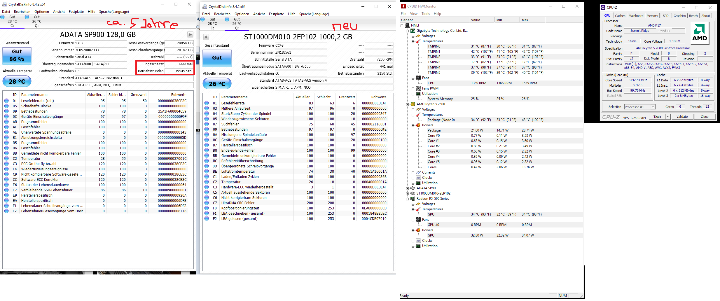

seit einer Woche habe ich nun Standbilder/Bluescreens - Ich habe versucht dem Problem auf die Spur zu kommen und denke ich habe es auch gefunden.
mein SSD ist knapp 20.000 Stunden in Betrieb und wurde nun über 4000x eingeschaltet. Ich muss mir wohl eine neue Festplatte besorgen für meine Windows-Ecke, stimmt ihr mir da zu? Oder wo liegt das Problem? Begonnen hat alles mit dem Streamen über Twitch und zocken, dass mein PC sehr sehr heiß wurde und sich so in den BlueScreen geschossen hat... Anfangs hatte ich aber gar keine Probleme, mein Setup ist 1.5 Jahre alt, sprich alles noch in Garantie...

Die SSD hat eine angezeigte Lebensdauer 86/100 also noch lange zu lebenn.
Dein Problem kommt wo anders her.
Die alte AData SSD mit Sandforce Controller würde ich auch ersetzen, die waren nie empfehlenswert. Ich kaufe und empfehle nur SSD von NAND Herstellern oder deren Tochterfirmen mit einem DRAM Cache im Verhältnis von 1GB DRAM pro 1TB Kapazität, da im Alltag DRAM less SSDs nicht zu viel zu erwarten ist. (Nur die Intel Optane SSDs sind mit ihrem schnelle 3D XPoint als Medium eine Ausnahme und auch ohne DRAM Cache schnell, aber die spielen auch preislich in einer anderen Liga.)
Den S.M.A.R.T. Werte der SSD mit den Sandforce Controller und oft generell der SSD von Anbietern die keine NAND Hersteller sind, kann man leider oft nicht trauen. Fehler da nicht selten werden verschwiegen um Garantiefälle abzuwenden. Ob es an der SSD liegt, weiß ich nicht, aber ich würde es alleine wegen der S.M.A.R.T. Werte auch nicht ausschließen. Es gibt aber hier eine Menge unerwarteter Spannungsabfälle es könnte auch am Netzteil liegen, oder deren Kabel oder auch dem SATA Datenkabel, die SSDs mit Sandforce Controller zeigen Probleme mit dem SATA Datenkabel ja i.d.R. nicht an, diese auch nicht.

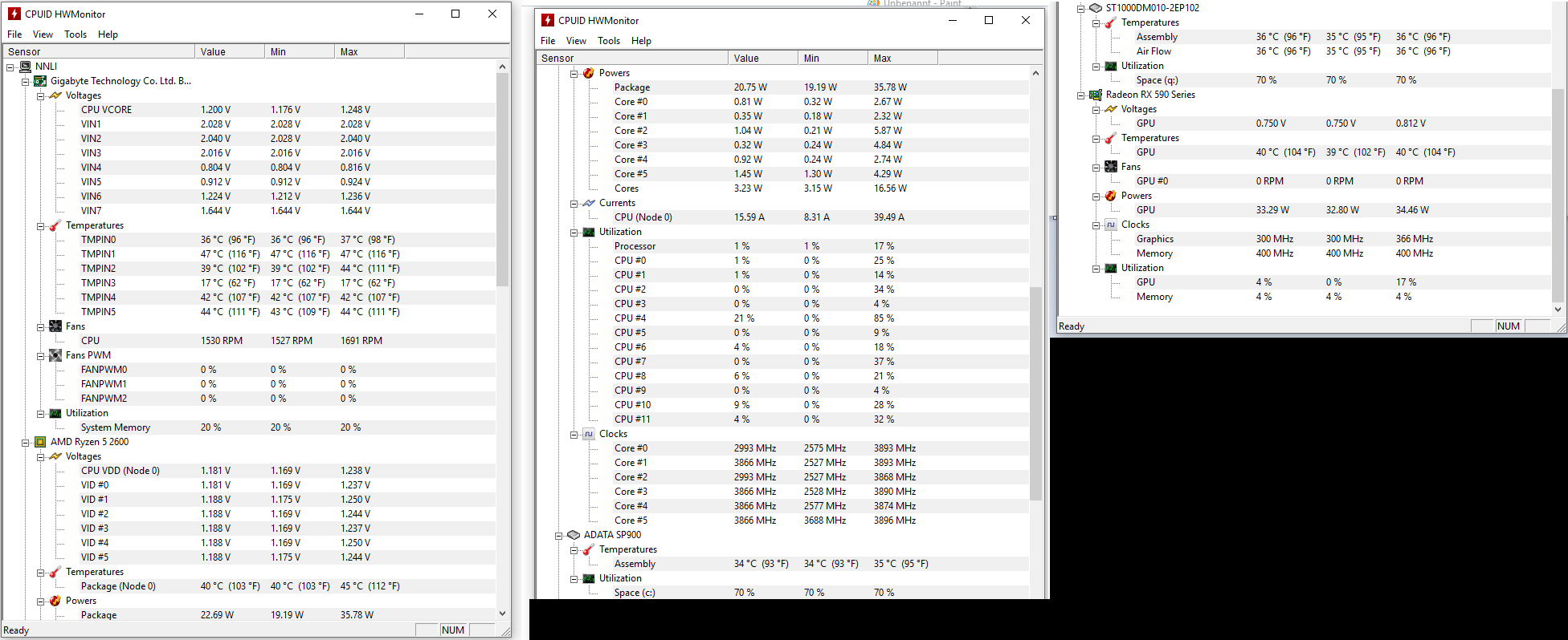

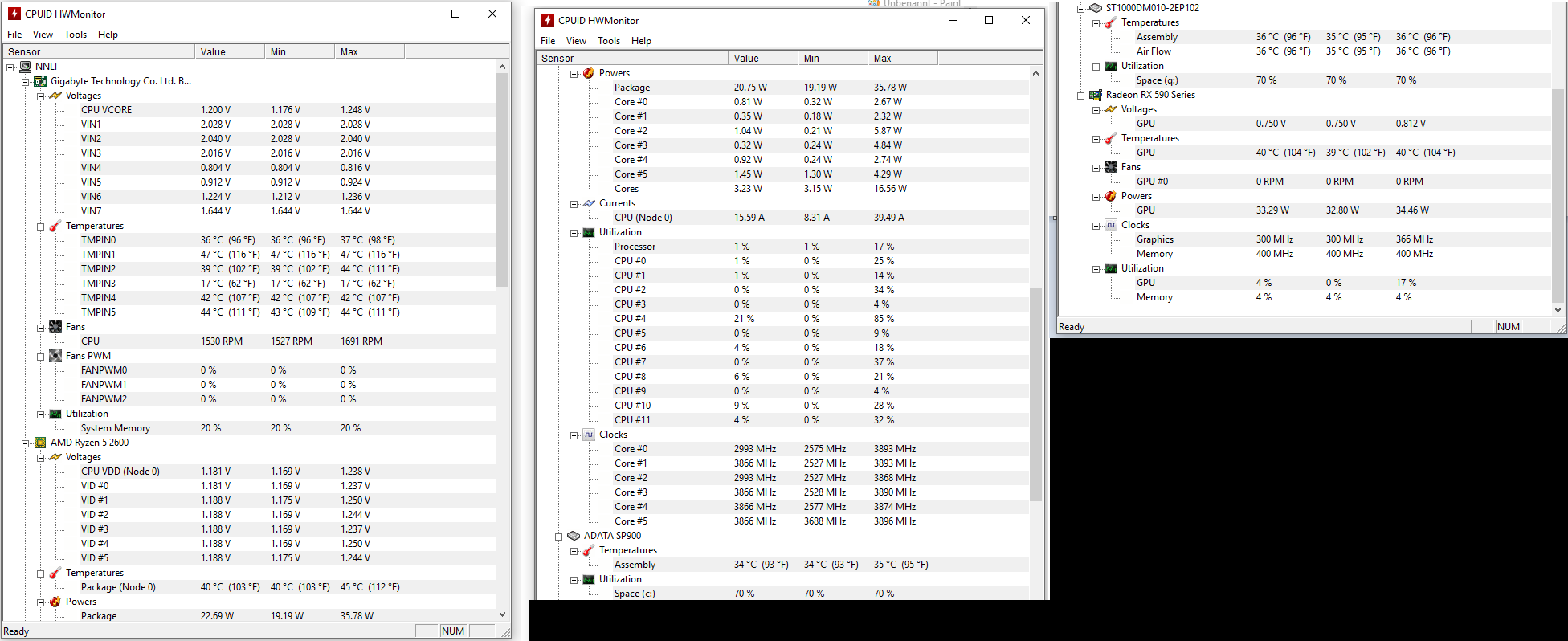

HWMonitor hab ich, aber ich steig nicht durch: hwm stats.png
Okey: Ihr sagt Kühler Neu, SSD Neu, NT Neu Heul :(
Eig sagen wir nur Netzteil neu.
Beim Rest sind wir noch nicht weitergekommen. Wir müssen immernoch wissen was den PC zum abstürzen bringt.
