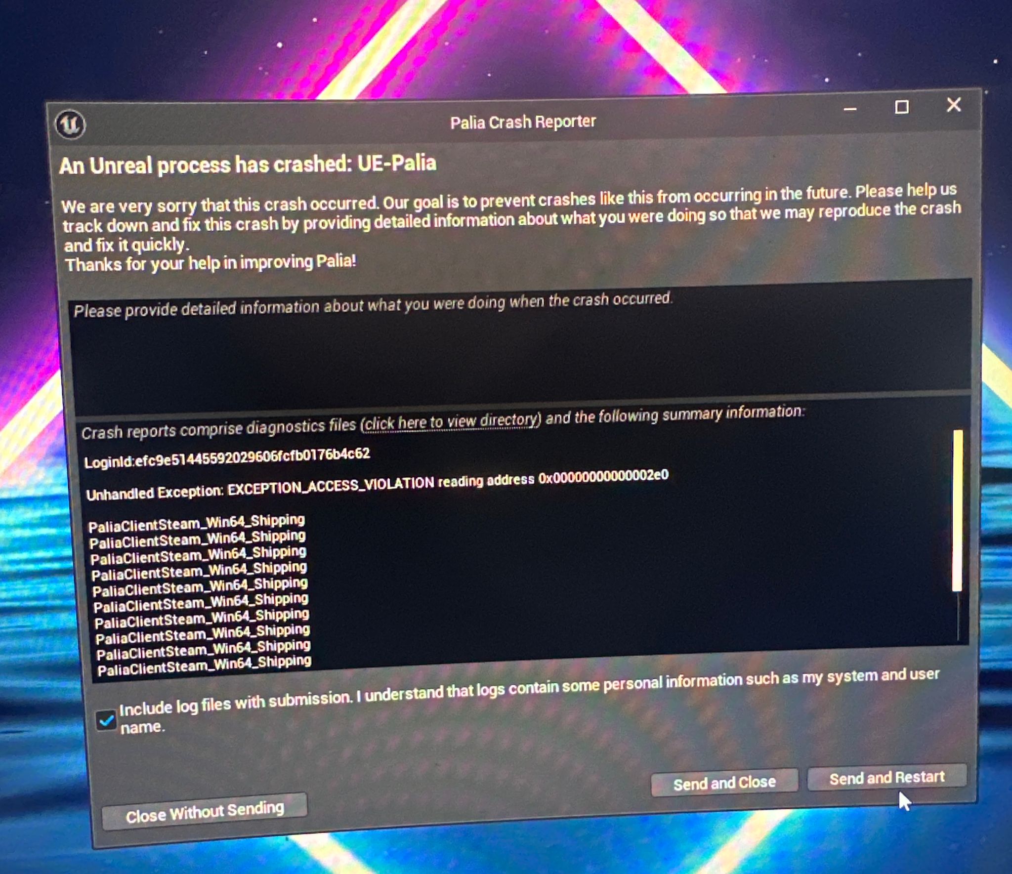

In Palia stürzt das Spiel auch ab und es kommt diese Fehlermeldung wie im Bild zu sehen.

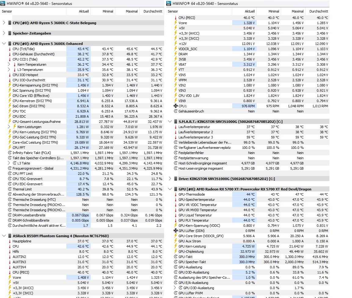

Installiere mal HWInfo64 und guck mal nach den Werten, insbesondere die Temperaturen.

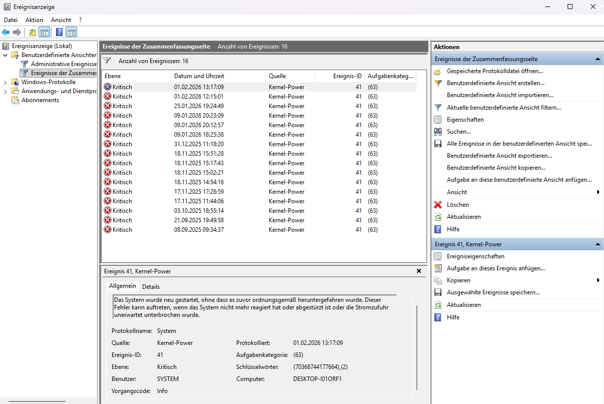

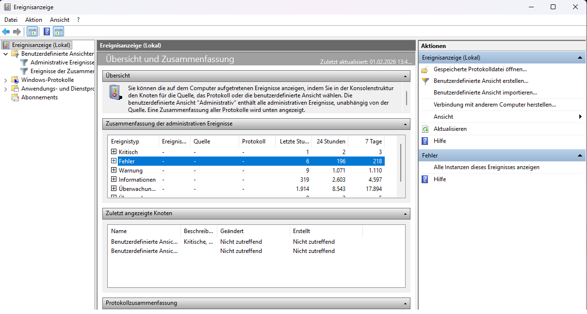

Das sagt die Ereignisanzeig. Muss auf etwas bestimmtes gucken? Ich habe noch ein Screenshot gemacht von dem Kritischen Fehler.

Der Aktivitätsverlauf so in die Suche eingeben in Windows könnte ggf. auch helfen.
Gab es einen Bluescreen? Evtl kann da Bluescreenview helfen, wenn es einen gegeben hat. Liebe Grüße.

Der Wert bei Kritisch mal gucken was dort angegeben ist.

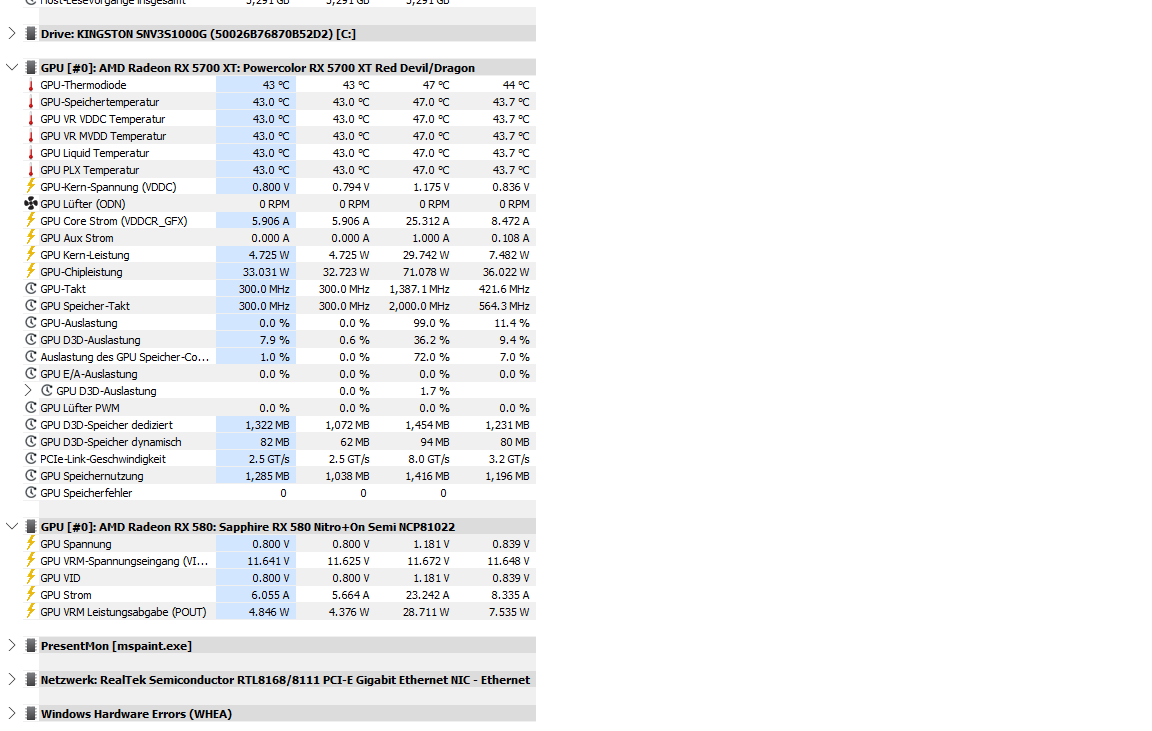

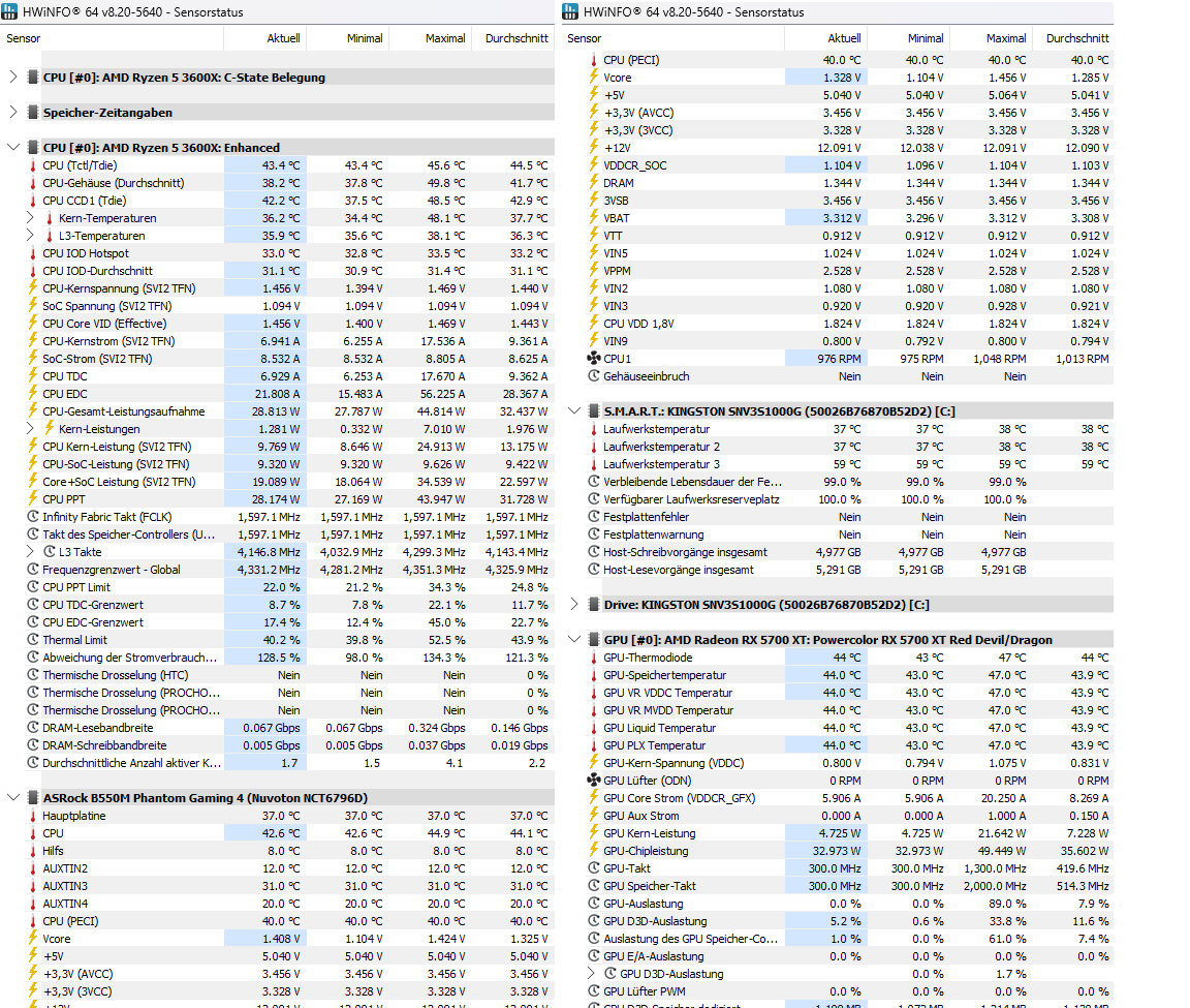

HwInfo Temps sehen gut aus soweit aber was mir aufgefallen ist jetzt, dort wird auch immer noch die Rx 5700 XT angezeigt?

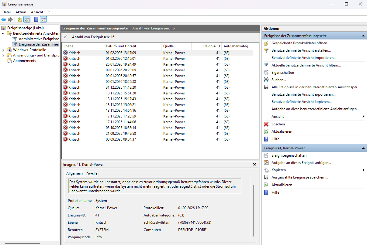

Protokollname: System
Quelle: Microsoft-Windows-Kernel-Power
Datum: 01.02.2026 13:17:09
Ereignis-ID: 41
Aufgabenkategorie:(63)
Ebene: Kritisch
Schlüsselwörter:(70368744177664),(2)
Benutzer: SYSTEM
Computer: DESKTOP-I01ORF1
Beschreibung:
Das System wurde neu gestartet, ohne dass es zuvor ordnungsgemäß heruntergefahren wurde. Dieser Fehler kann auftreten, wenn das System nicht mehr reagiert hat oder abgestürzt ist oder die Stromzufuhr unerwartet unterbrochen wurde.
Ereignis-XML:
<Event xmlns="http://schemas.microsoft.com/win/2004/08/events/event">
<System>
<Provider Name="Microsoft-Windows-Kernel-Power" Guid="{331c3b3a-2005-44c2-ac5e-77220c37d6b4}" />
<EventID>41</EventID>
<Version>10</Version>
<Level>1</Level>
<Task>63</Task>
<Opcode>0</Opcode>
<Keywords>0x8000400000000002</Keywords>
<TimeCreated SystemTime="2026-02-01T12:17:09.3190638Z" />
<EventRecordID>10123</EventRecordID>
<Correlation />
<Execution ProcessID="4" ThreadID="8" />
<Channel>System</Channel>
<Computer>DESKTOP-I01ORF1</Computer>
<Security UserID="S-1-5-18" />
</System>
<EventData>
<Data Name="BugcheckCode">10</Data>
<Data Name="BugcheckParameter1">0x8eb8</Data>
<Data Name="BugcheckParameter2">0x2</Data>
<Data Name="BugcheckParameter3">0x0</Data>
<Data Name="BugcheckParameter4">0xfffff802b404a936</Data>
<Data Name="SleepInProgress">0</Data>
<Data Name="PowerButtonTimestamp">0</Data>
<Data Name="BootAppStatus">0</Data>
<Data Name="Checkpoint">0</Data>
<Data Name="ConnectedStandbyInProgress">false</Data>
<Data Name="SystemSleepTransitionsToOn">0</Data>
<Data Name="CsEntryScenarioInstanceId">0</Data>
<Data Name="BugcheckInfoFromEFI">false</Data>
<Data Name="CheckpointStatus">0</Data>
<Data Name="CsEntryScenarioInstanceIdV2">0</Data>
<Data Name="LongPowerButtonPressDetected">false</Data>
<Data Name="LidReliability">false</Data>
<Data Name="InputSuppressionState">0</Data>
<Data Name="PowerButtonSuppressionState">0</Data>
<Data Name="LidState">3</Data>
<Data Name="WHEABootErrorCount">0</Data>
</EventData>
</Event>
Das sagt die Zusammenfassung des Kritischen Ereignisses.

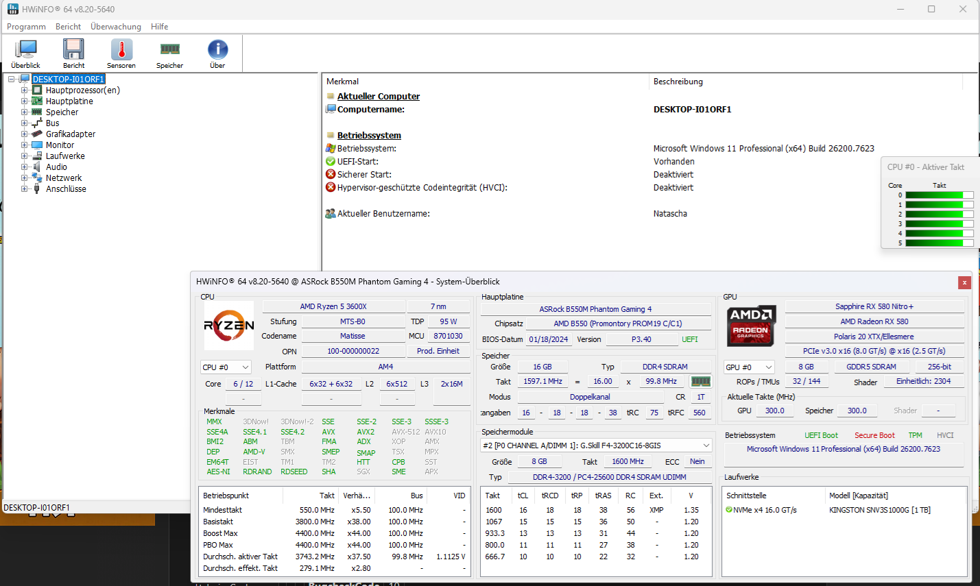

Wie gesagt, DDU habe ich schon benutzt im Abgesicherten Modus. Muss ich vielleicht irgendwas bestimmtes dort auswählen damit er wirklich ALLES deinstalliert? Nach dem ich dann AMD Treiber installiert habe, hat er selber die RX 580 richtig erkannt.

Die Temps sind nach 15 Min in Wow rumlaufen. Sie spielt nicht groß anspruchsvolle spiele und die anderen stürzen ab bzw zwingen den Rechner zum Neustart direkt.

das da 2 grafikkarten drin sind bringt den unter umständen nur unnötig durcheinanden, das würd ich zuerst angehen, AMD Cleanup Utility oder DDU nochmal alles runter, dann sollte die 5700xt nicht mehr auftauchen.
kabel überprüfen und bios update sollte aber auch nicht schaden...
