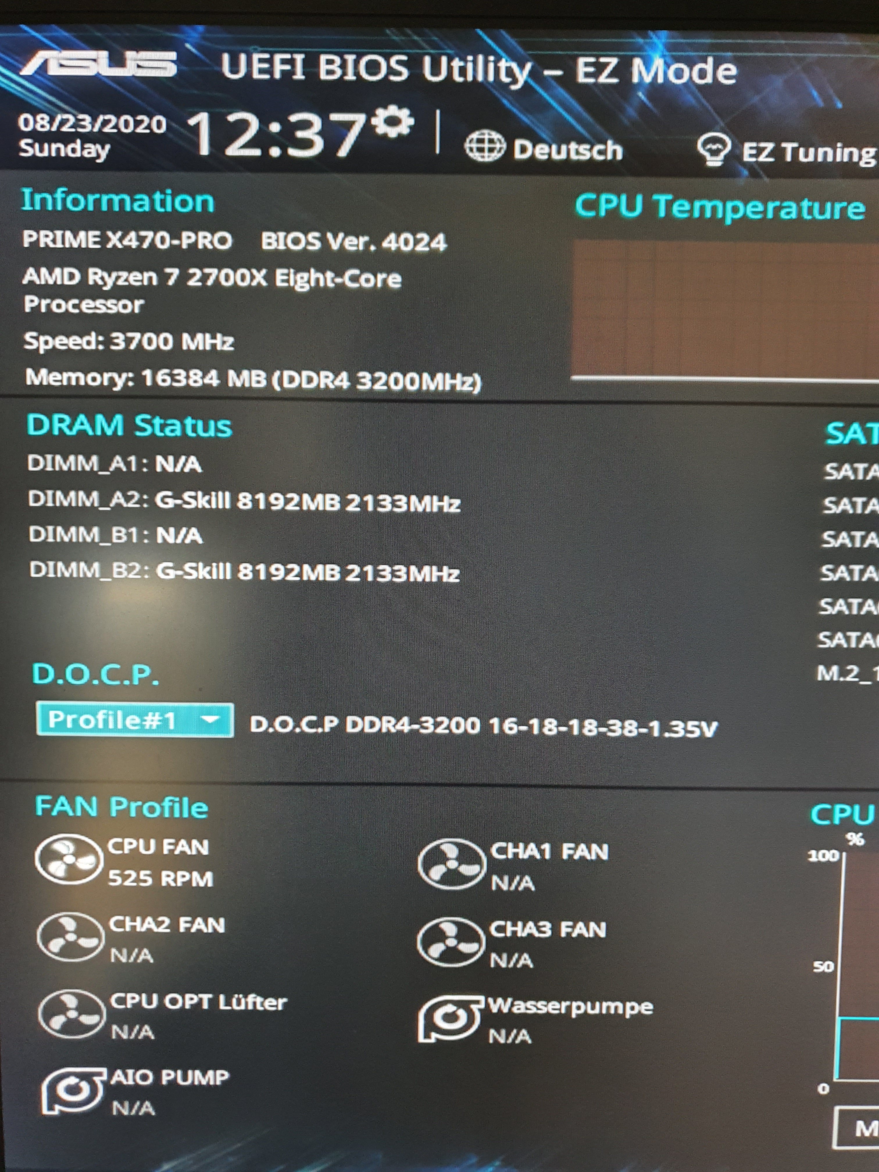

Ca. 1-2 Std läuft alles soweit gut, aber dann kommt der Zeitpunkt das der Pc bei jeder Aktion die ich im Spiel anklicke eine Gedenksekunde braucht...zB. ich klicke eine Stadt an, 1 Sekunde Pause dann kommt das Menü und das dann bei allem was ich anklicke im Spiel, ergo furchtbar. Wenn ich das Spiel dann beende mit bisschen Pause dann geht das wieder bis zu dem Zeitpunkt dann.
Woran könnte das liegen?
Ich glaube als nicht Fachmann mein Pc wird generell zu warm, meine Gpu ist (laut Msi Afterburner) bei Troy auf 84-85 Grad, beobachtet habe ich das sobald die Gedenksekunden anfangen, die gpu temperatur ab dem Zeitpunkt immer einen kurzen drop auf ca. 76 Grad runter macht dann, es sieht so aus als würde das immer der Zeitpunkt der Gedenksekunde dann sein bzw ich was anklicke im Spiel.
Glaube mein Prozessor ist ca. 50 Grad war jetzt im Spiel kp.
Oder wird die Nvme zu warm wo das Spiel Installiert ist?
Selbst bei Rocket League geht der auf ca. 76 Grad hoch.

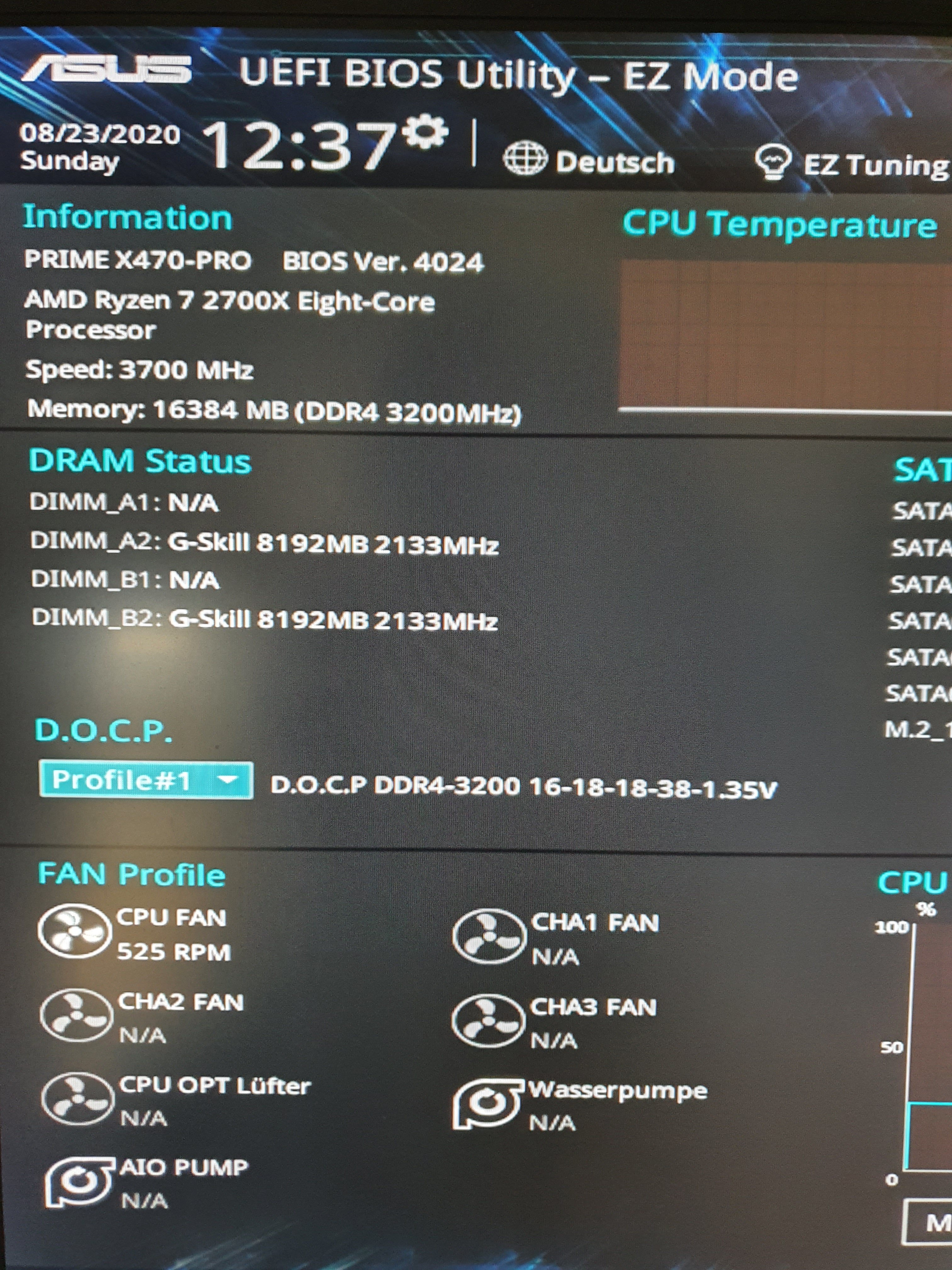

Oder Arbeitsspeicher? Läuft der auf 3200? Im Bios habe ich was von 3200, aber auch die Zahl 2133 mhz gelesen, ich weiß nicht wo ich die genaue Info bekomme ich habe aber mal gehört das es sein kann das nur 2133 mhz genutzt/erkannt werden obwohl 3200 da sind.

Also wenn dein CPU Fan mit 500 Umdrehungen läuft wie im Screen sind 50 Grad wohl nicht drin. Und wenn der Rest der Lüfter auch so läuft ist es denke ich klar. Du hat ein Problem mit der Temperatur.
Ja das Foto habe ich nach einem PC Neustart gemacht, jetzt nicht beim Spielen, da ist eher das mit den 2133 Speicher zu sehen was ich nicht verstehe.

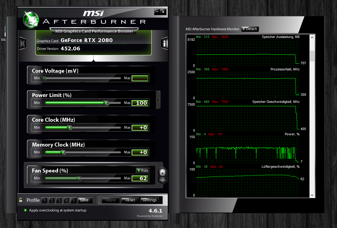

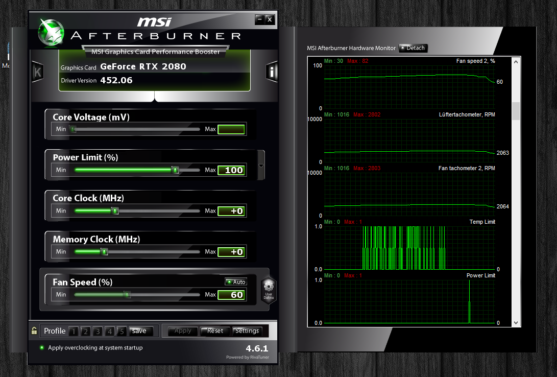

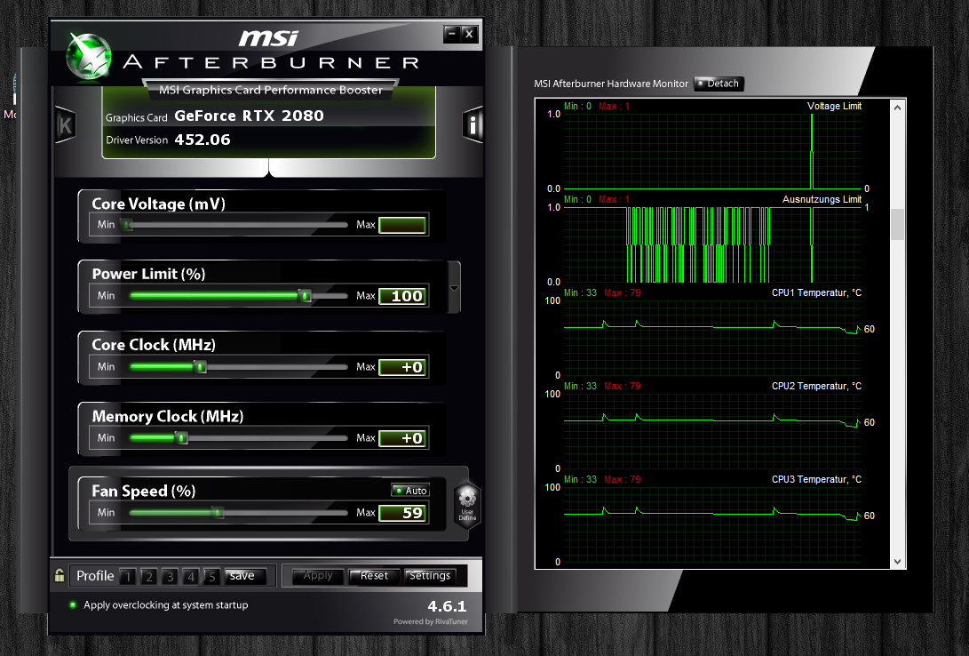

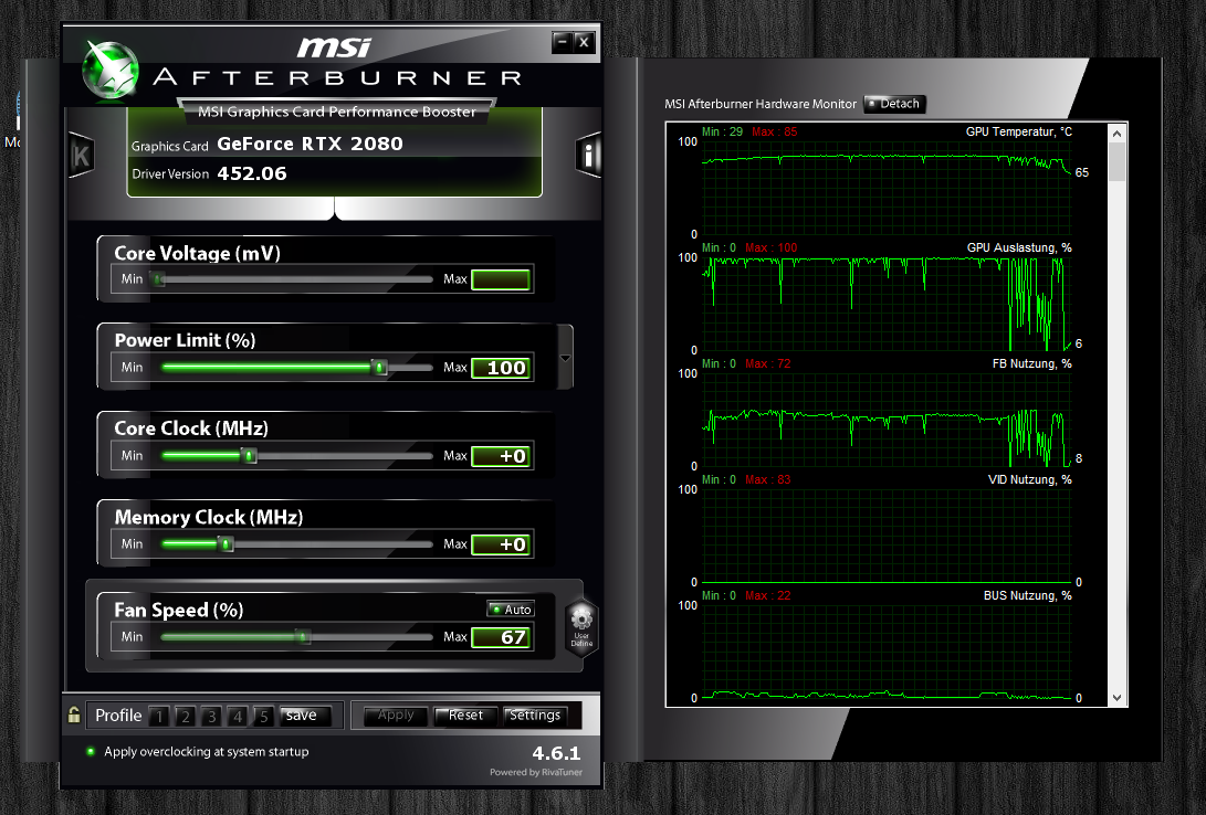

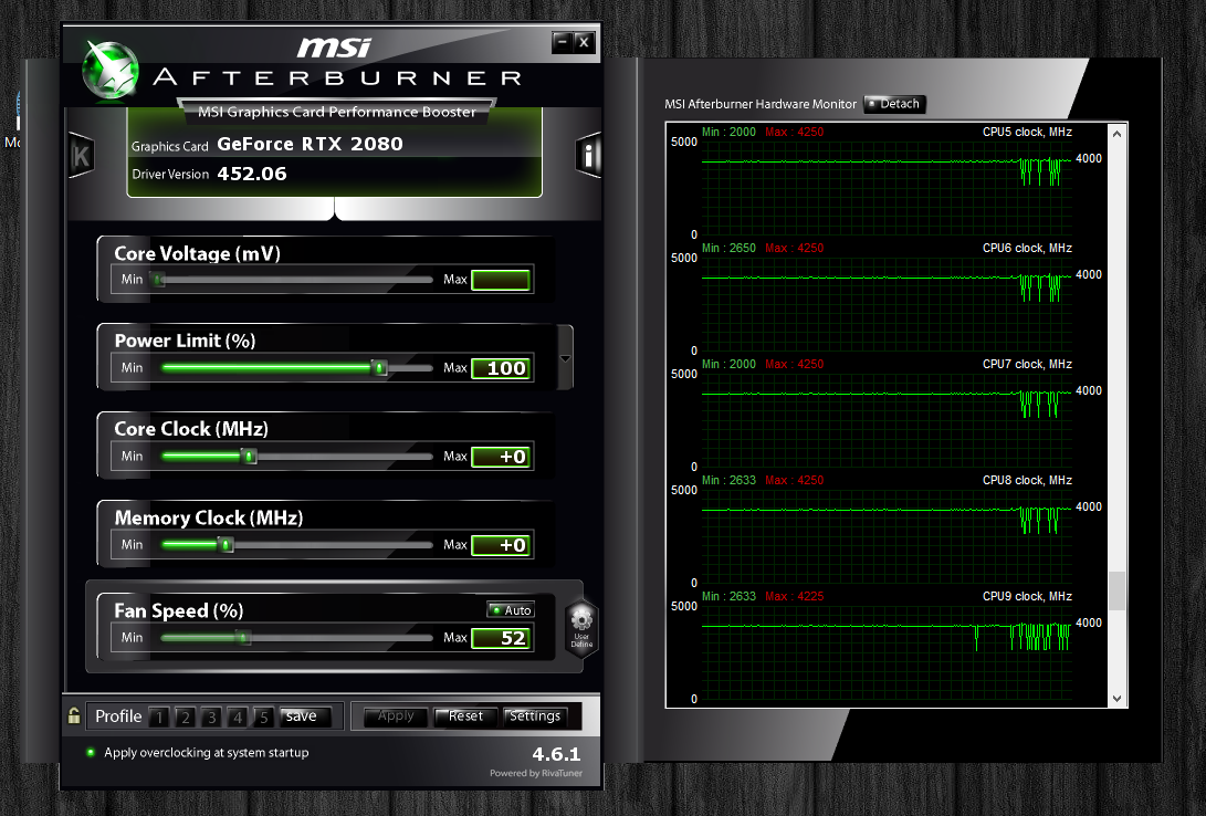

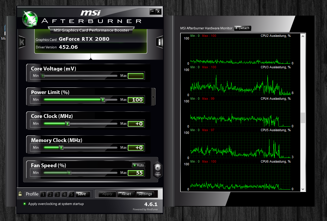

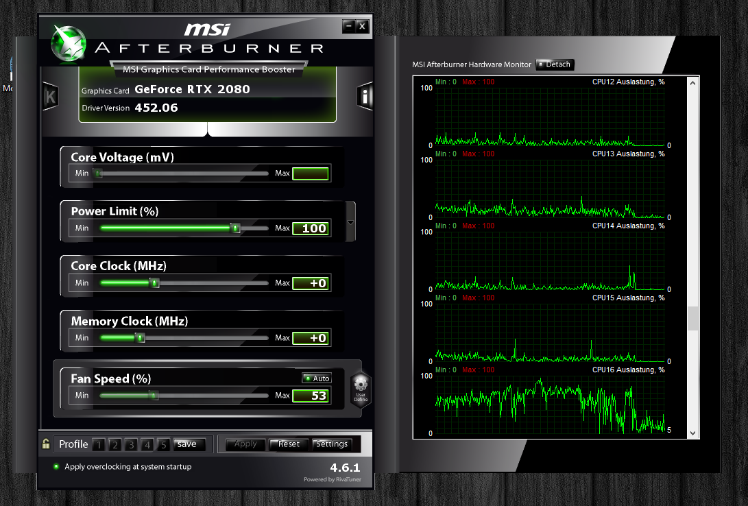

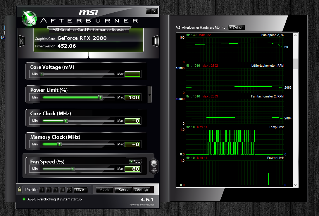

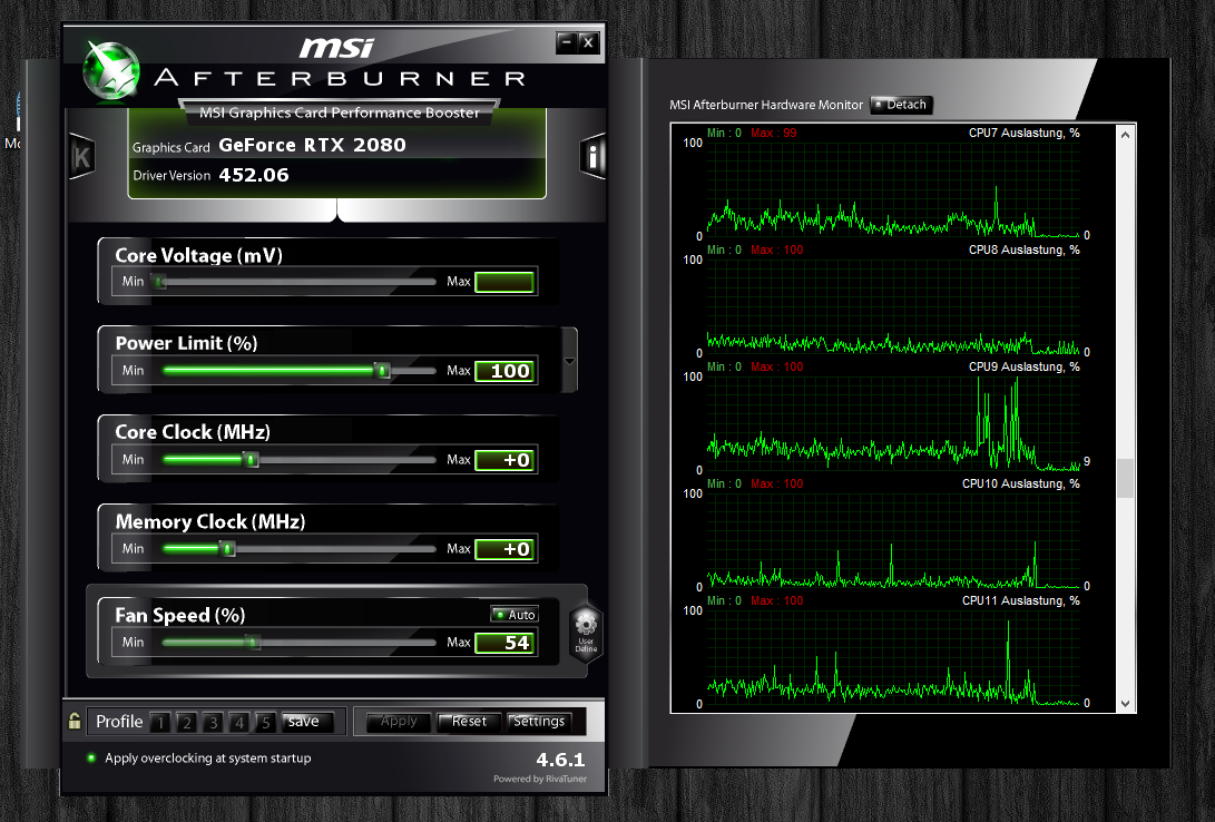

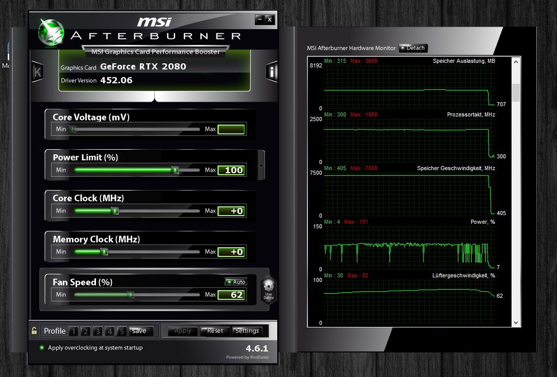

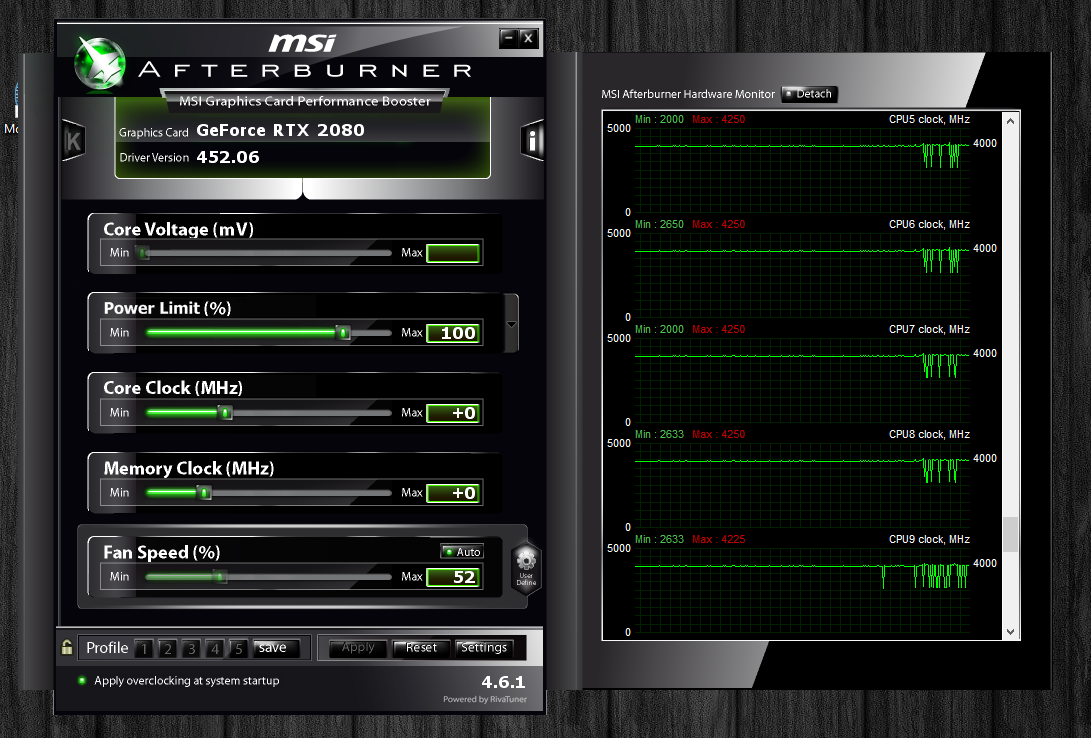

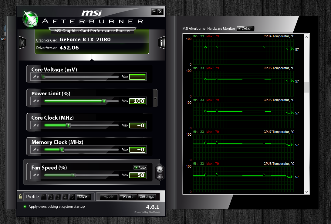

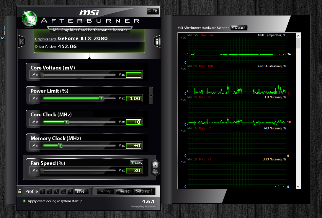

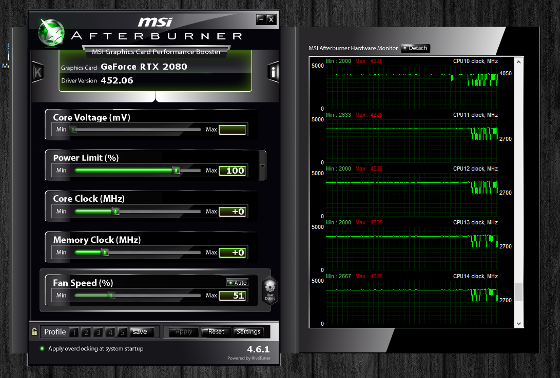

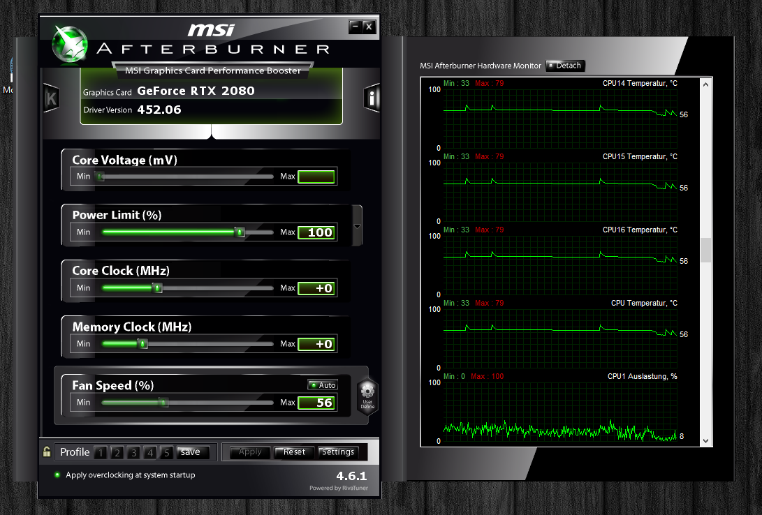

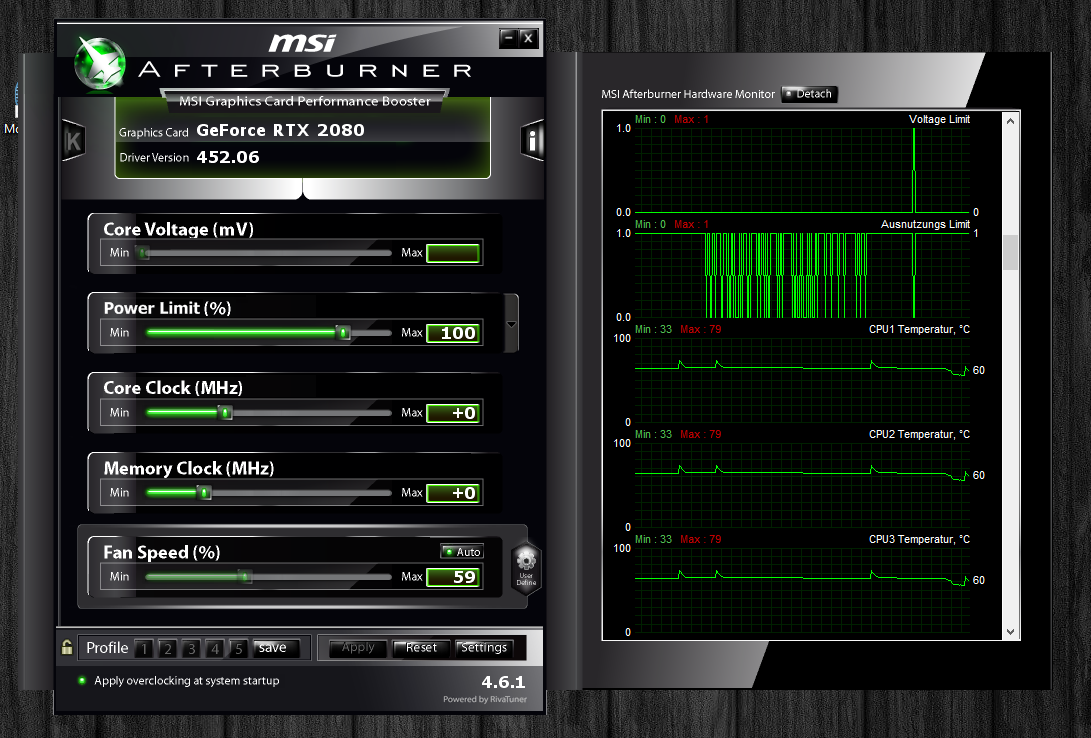

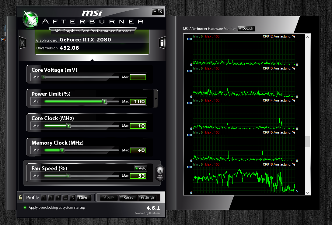

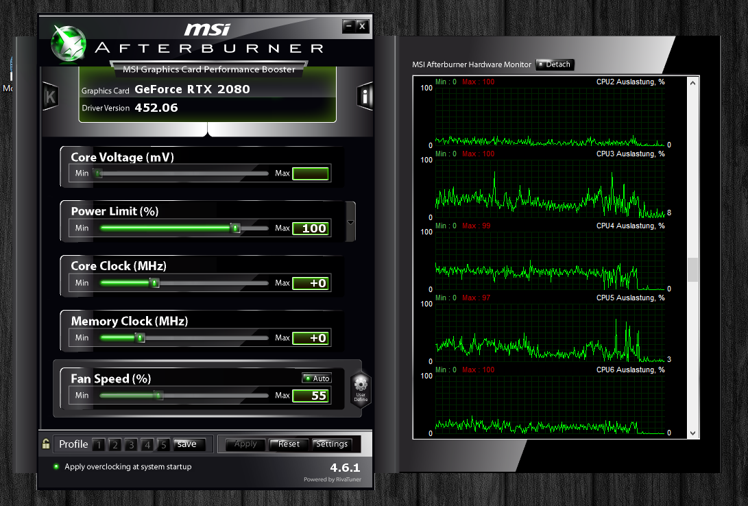

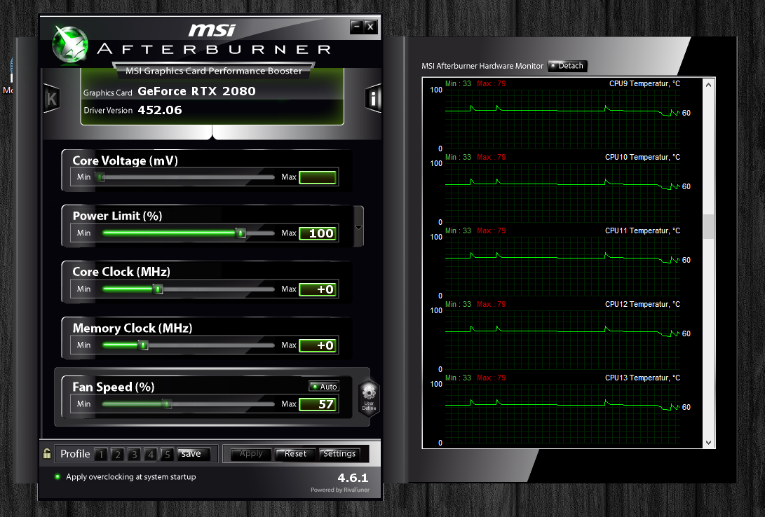

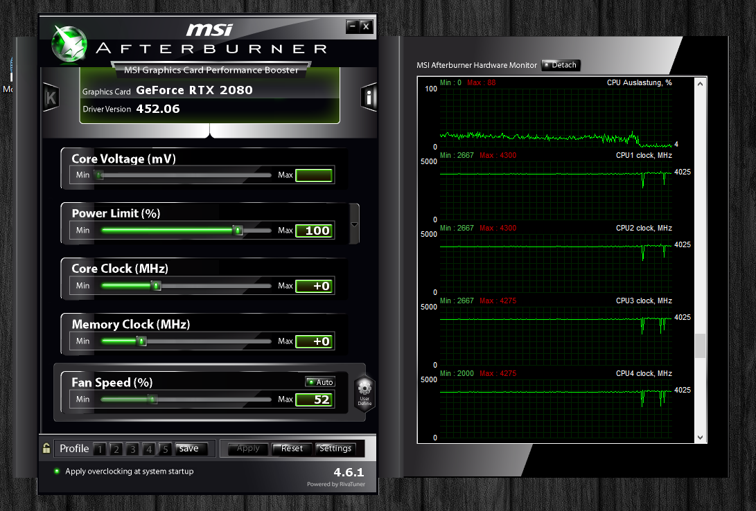

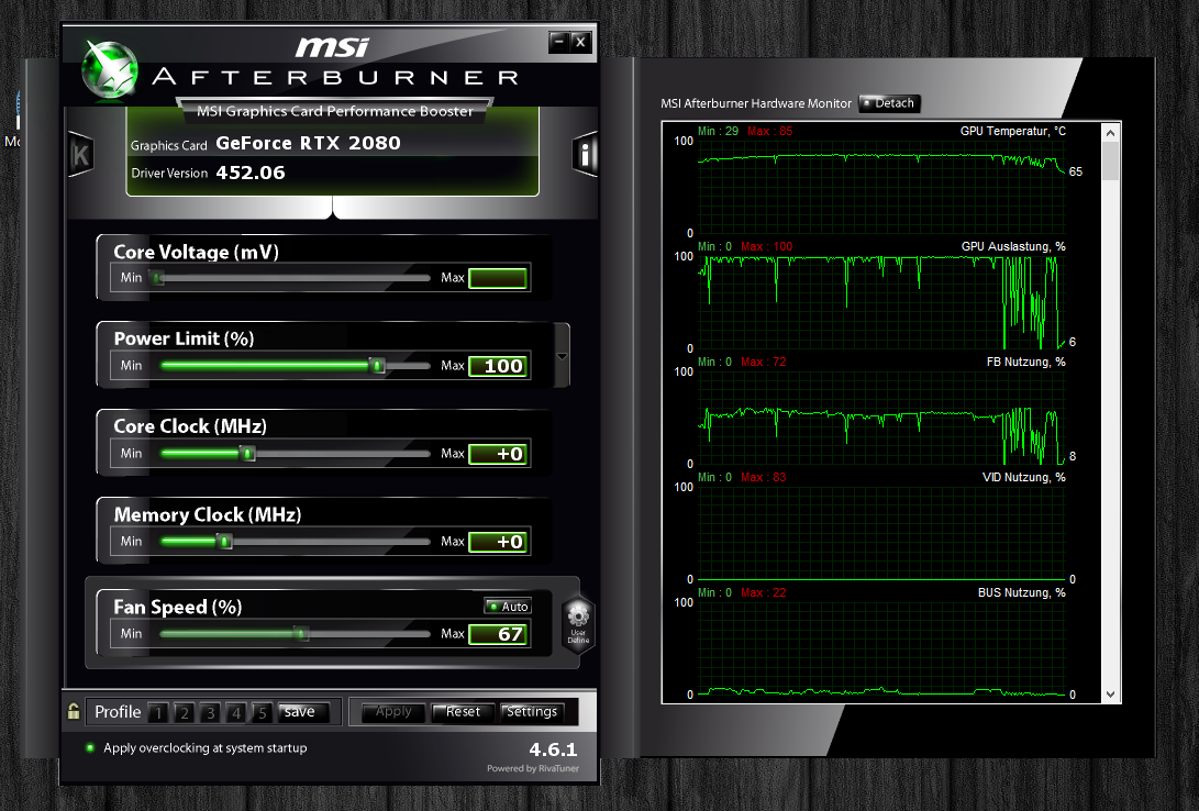

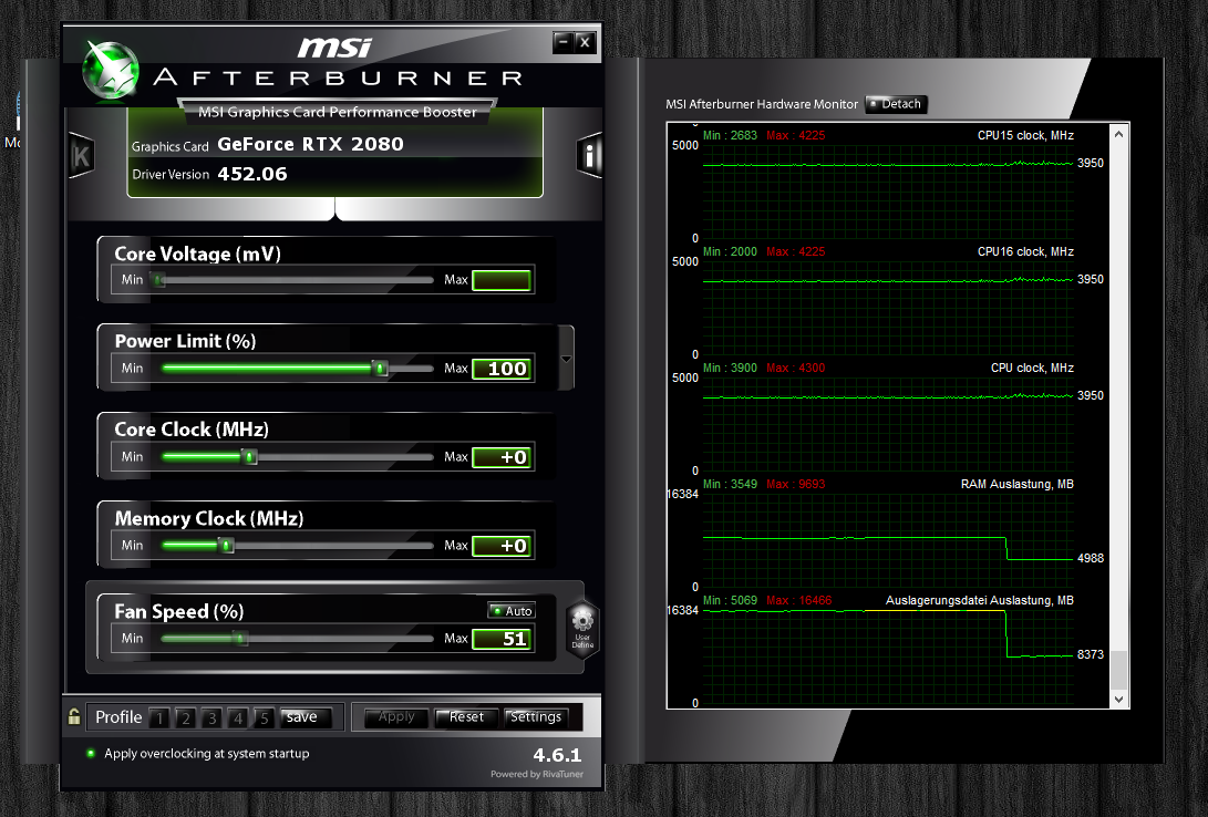

So...gesagt getan. Vor etwa 10 min. hat es angefangen wieder zu freezen beim klicken im Spiel, daraufhin bin ich direkt raus und habe alles vom Afterburner gescreenshotet von oben nach unten der ganzen Daten. Das Erste Bild ist vor dem Spielen.
2020-08-26-21-43-35.png2020-08-26-23-28-39.png2020-08-26-23-28-45.png2020-08-26-23-28-50.png2020-08-26-23-28-55.png2020-08-26-23-28-59.png2020-08-26-23-29-03.png2020-08-26-23-29-07.png2020-08-26-23-29-11.png2020-08-26-23-29-15.png2020-08-26-23-29-18.png2020-08-26-23-29-22.png2020-08-26-23-29-26.png2020-08-26-23-29-29.png2020-08-26-23-29-33.png
Laufen irgendwelche Tools im Hintergrund?
Grafiktreiber aktuell?

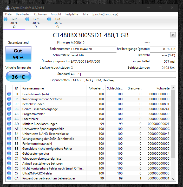

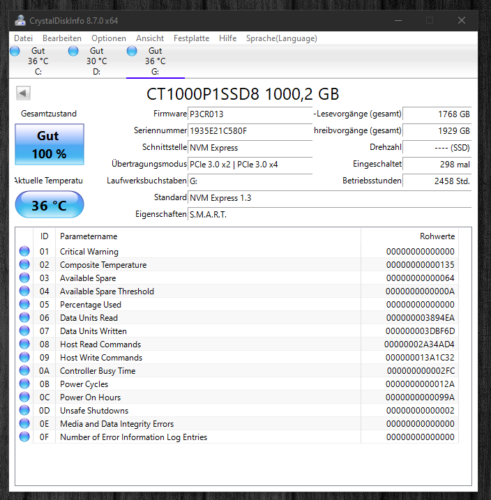

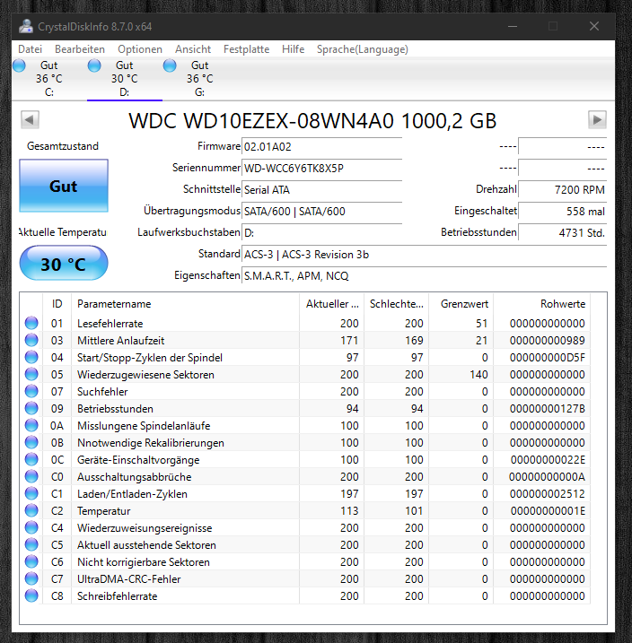

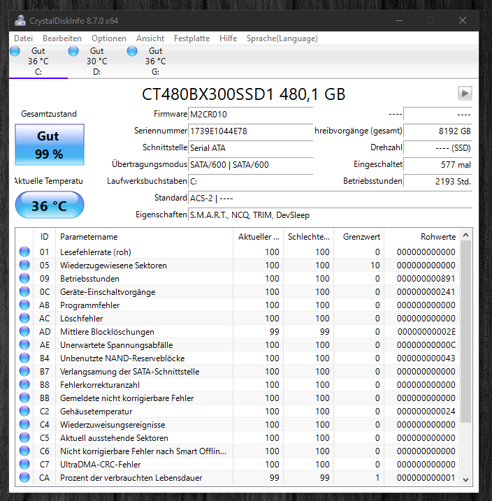

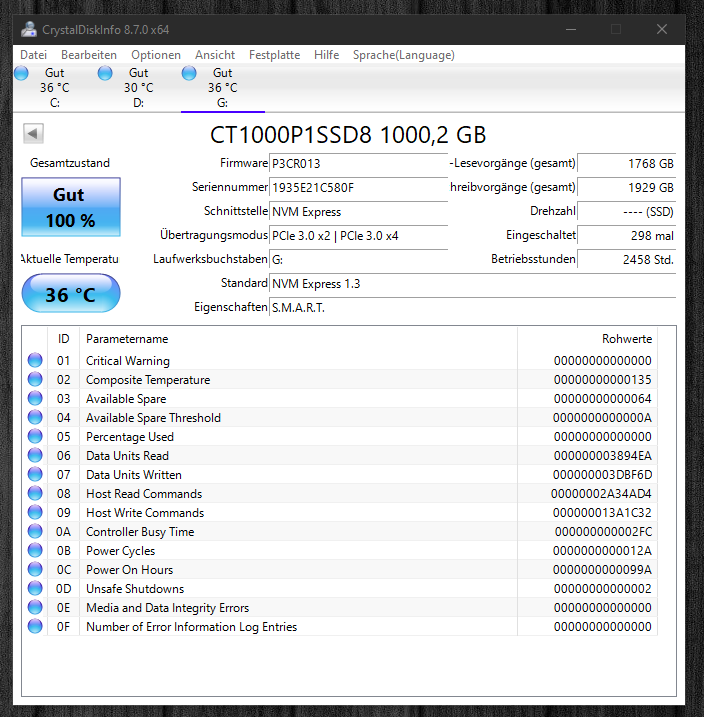

mach Mal Screenshots von CrystalDiskInfo.
Und die Screenshots von Afterburner solltest du wie im Link in meiner Signatur machen, den kannst du auch gleich durcharbeiten.

Ich weiß leider nicht was CrystelDiskInfo ist ich guck mal ob google hilft
Edit: Okay habs gefunden.

Tritt das Problem denn noch in anderen Spielen auf, bei denen deine GPU auf 100% läuft? Die wird schon recht warm, aber sollte noch nicht throttlen.
Sonst sieht das ja sehr nach einem Troy spezifischen Problem aus.
Reaktionen: thompson004
Sowas ist mir bis jetzt noch nie aufgefallen "außer" bei gears of war 4 da lief mein Pc viel zu heiß und es kamen sehr komsiche Farben und Grafikfehler. Das war aber ein Problem mit dem Spiel, gow5 zb. lief super...
Da ich zurzeit nix anderes Spiele da ich keine 5 games parallel zocke kann ich keine anderen Beispiele nennen derzeit, aber so ein freezen beim anklicken in einem Spiel habe ich zu ersten mal und hab den pc schon knapp 2 Jahre.

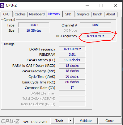

Edit: Und das mit dem Ram im Bios? Weil da steht 2133 aber auch 3200 woanders, wieso steht da überhaupt 2133?
@AluRapha Mit welcher Frequenz dein RAM läuft kannst du ganz einfach mit CPU-Z auslesen. Den hier:
aufgeführten Wert einfach mal 2 nehmen. (Double Data Rate). Sollte der RAM nur auf 2.133 Mhz laufen musst du einmal das XMP Profil im BIOS aktivieren.
@Silver4Monsters Ah super da werde ich mal nachschauen dankeee dafür ;)
EDIT: Ok glaube das sieht dann gut aus wenn das stimmt.
