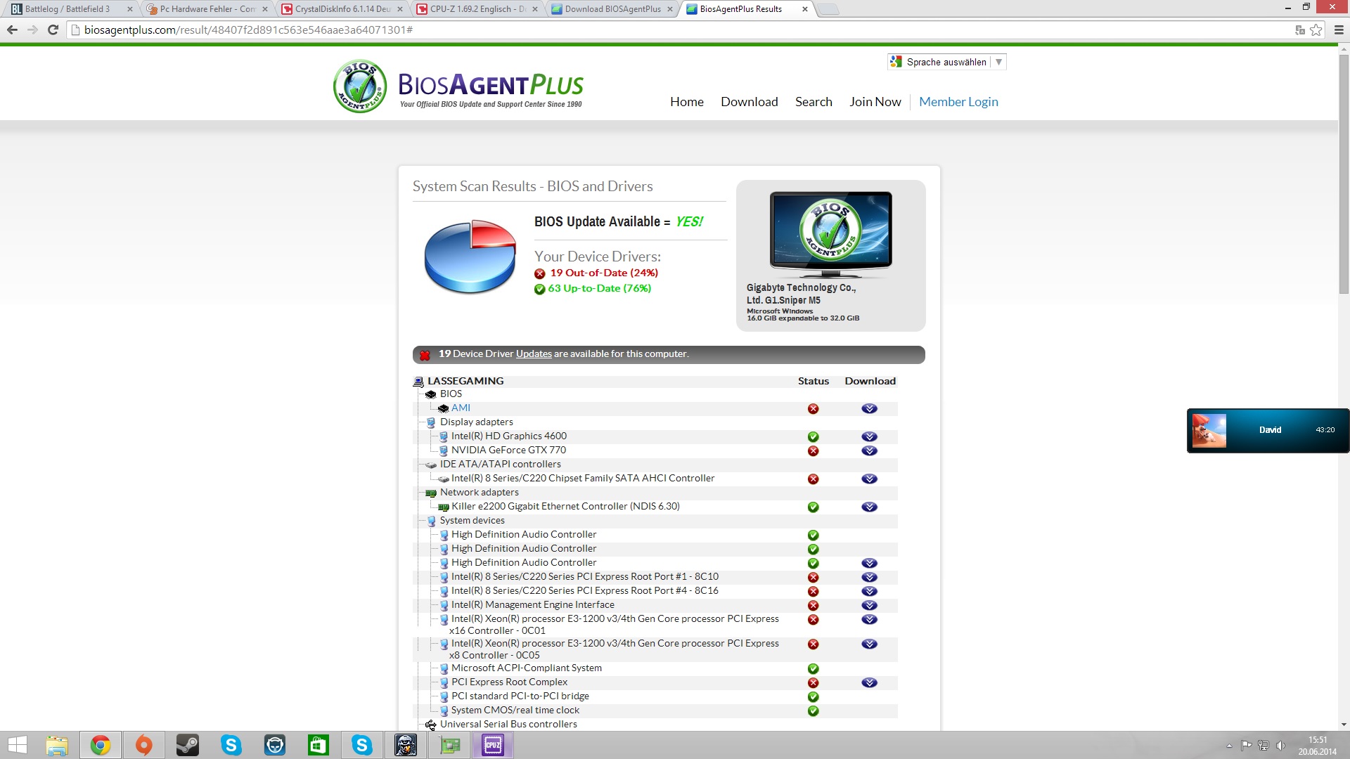

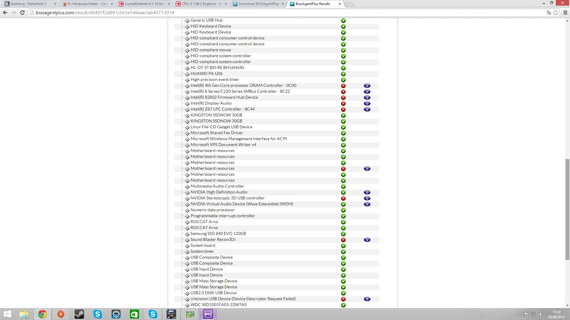

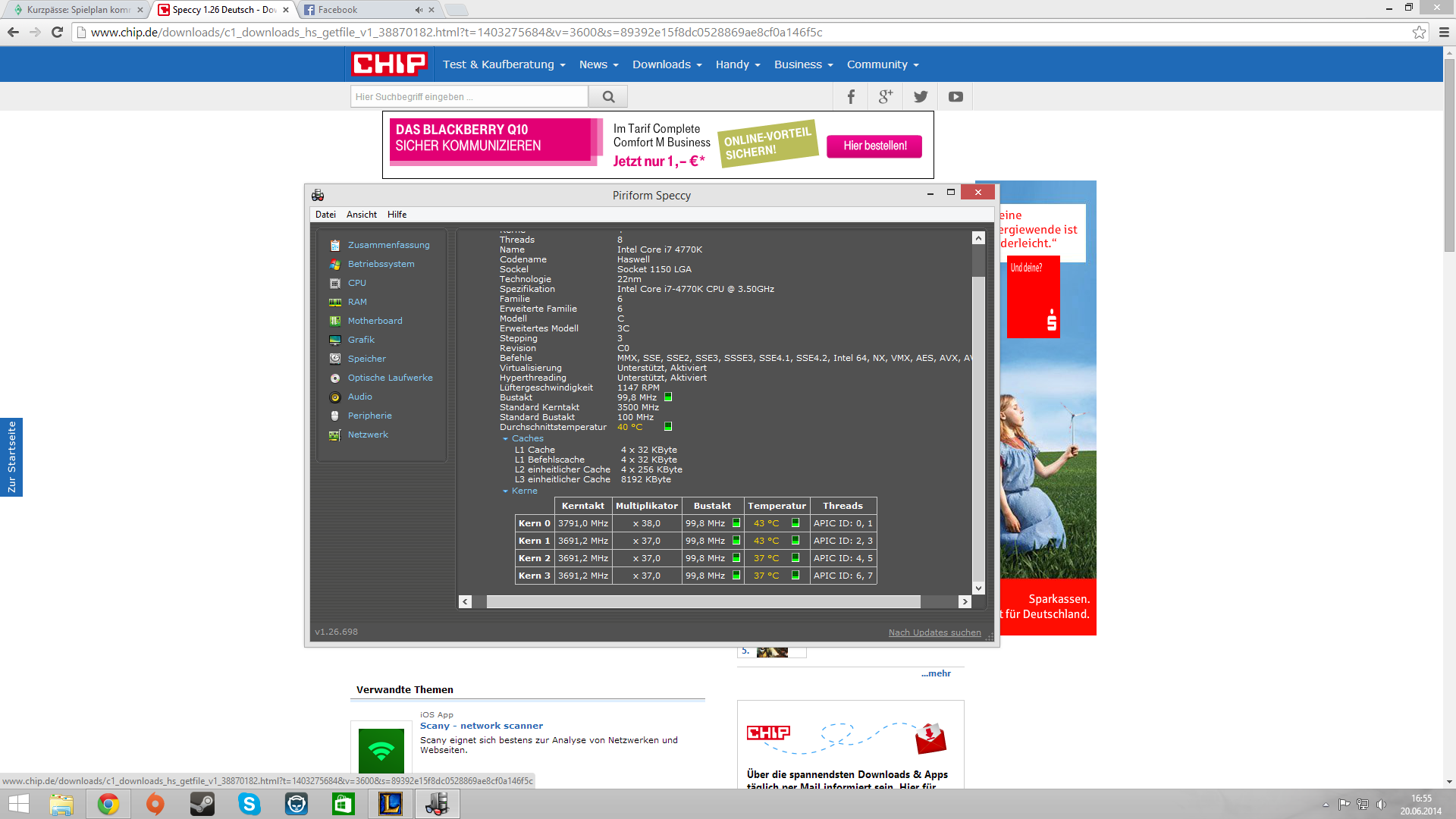

bios updates.jpg bios updates 2.jpg Weil jemand nach Bios Updates fragte, ich weiß´echt nicht ob diese Seite vertrauenswürdig ist. Die exe hat mich auf die Seite gebracht die diese verfügbaren Updates anzeigen.
