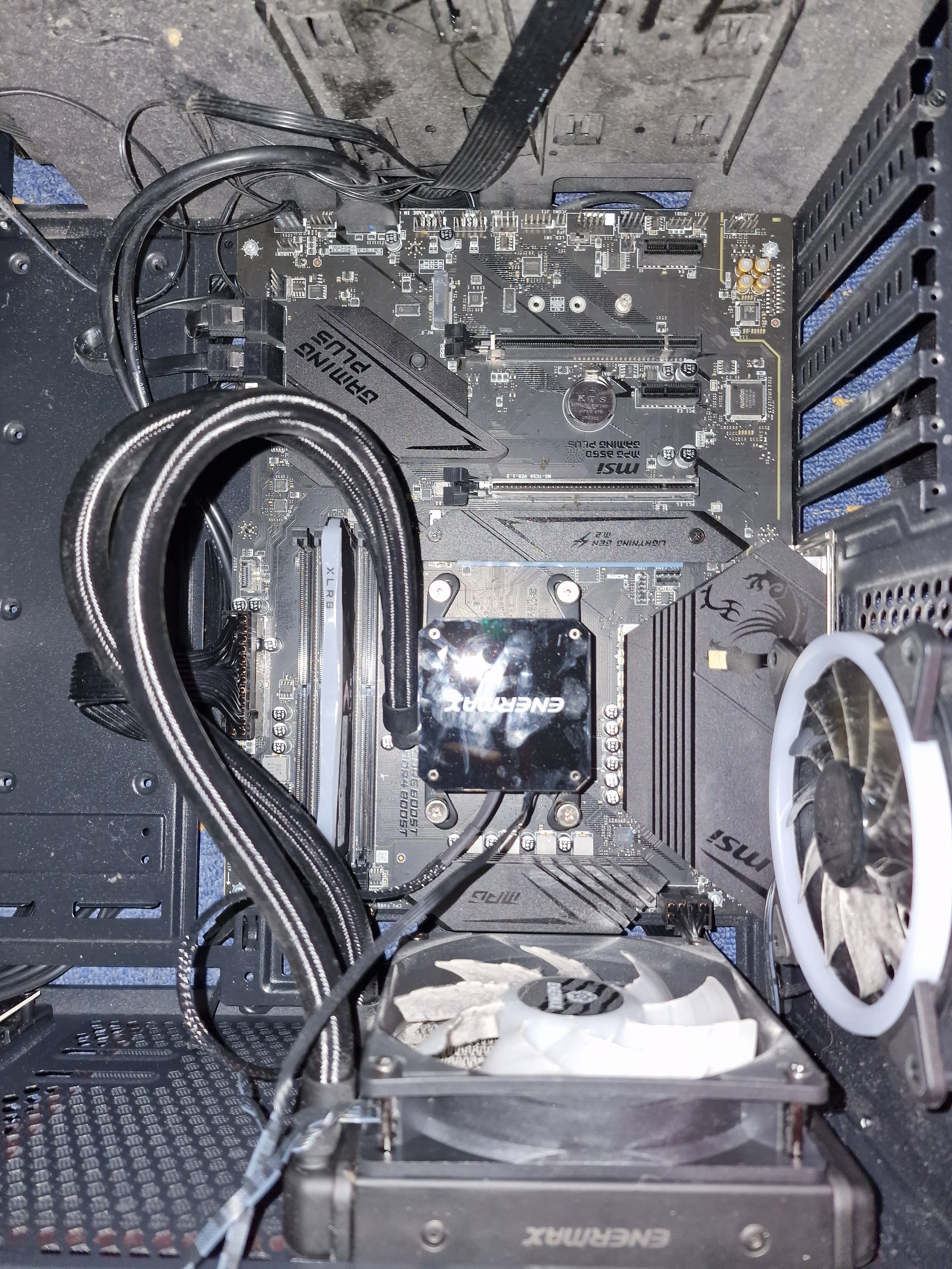

Bitte "scharfe" Bilder des Innenlebens :)
Und eine Auflistung der "kompletten" Hardware ( Netzteil, Kühler etc)
Etwas eingestaubt am Rand, war lange nicht mehr offen, reinige ich nachher :) Grafikkarte hab ich fürs Foto rausgesteckt und derzeit habe ich nur einen RAM Stick drinne.
Netzteil: ENERMAX MAXPRO II ATX Gaming PC Netzteil 700W 80Plus 230V
Kühler: Enermax Liqmax III RGB 120 mm, Wasserkühlung
Ansonsten fehlt denke ich nichts mehr? Monitore sind ja egal, funktioniert mit keinem.
Sollte noch was fehlen oder nähere Fotos, bitte bescheid sagen, kenne mich nicht so gut aus mit Fotos vom PC!

MadMax_87 schrieb:
Sind Unter dem Board Abstandshalter?
Also habe nochmal nachgesehen, da sind aufjedenfall Abstandshalter befestigt.
redjack1000 schrieb:
Wenn der Rest genauso mangelhaft eingebaut wurde wie das Mainboard, wundert es mich nicht das es nicht funktioniert.
Doch jede menge Schrauben.
Cu
redjack
Ich meinte an Infos :)
Der PC funktionierte perfekt, wo genau fehlen denn Schrauben? Am Mainboard um es zu befestigen? Ich kann mir kaum vorstellen das ein PC wegen ein paar Schrauben nicht mehr funktioniert. Ich suche hier nur Hilfe wegen des Problemes, ich möchte keine Standpauken 🙂
Cu
redjack
Hab jetzt noch einmal nachgeschaut und soweit ich sehe, fehlen da nur 3 Schrauben, warum sie fehlen kann ich aber absolut nicht sagen. Aber diese 3 Schrauben werden niemals das Problem auslösen.
Die Schrauben sehen für mich nicht unbedingt "original" aus...daher die Frage der Abstandshalter zwischen Board und Gehäuse, wenn das Board nämlich direkt auf dem Gehäuse aufliegt, weißt du warm es zu deinen Problemen kommt :)
Welches Gehäuse ist das?
Es wurden die Original Schrauben genutzt, soweit ich weiß.
Das ist das Sharkoon RGB LIT 100
