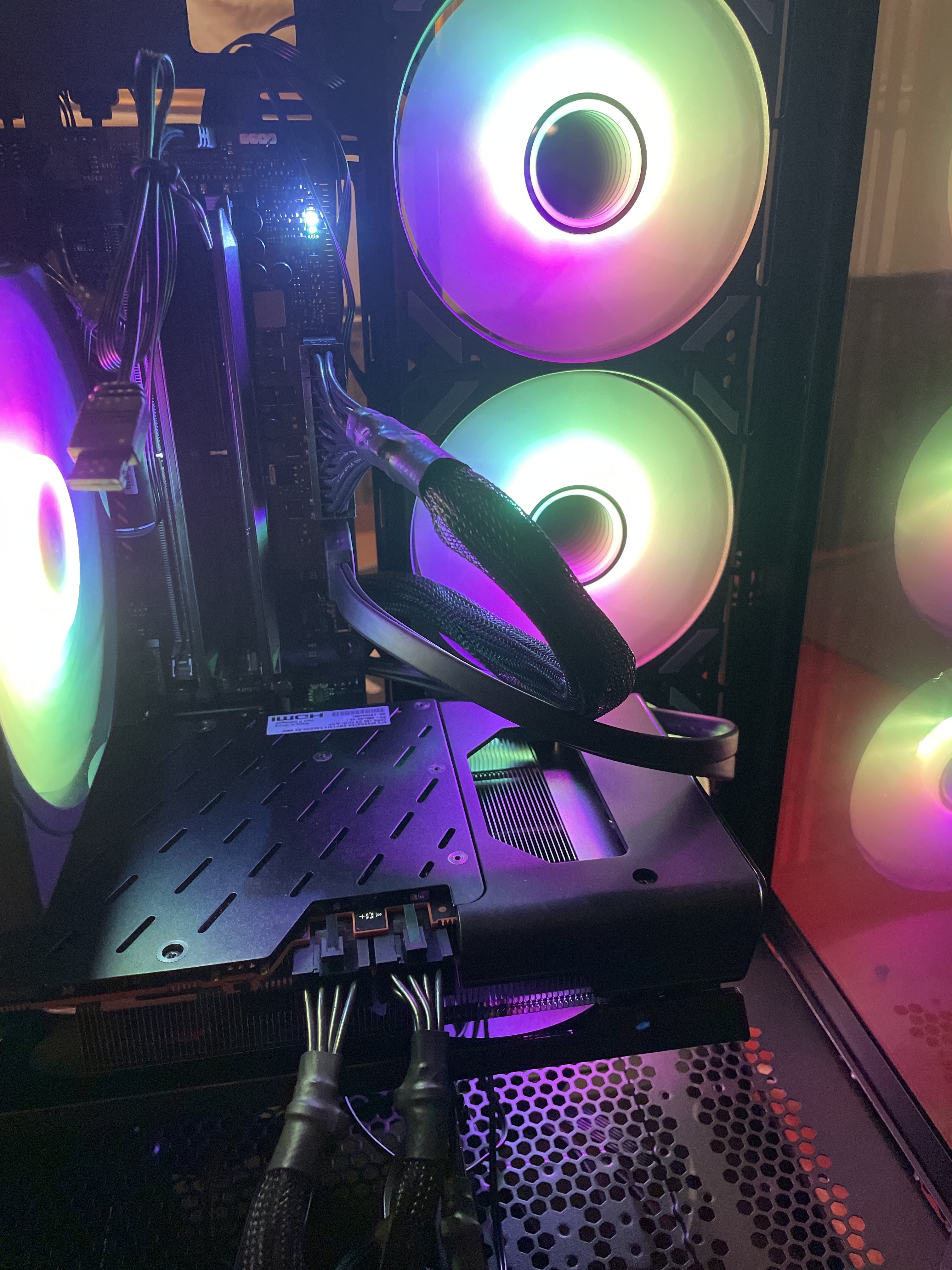

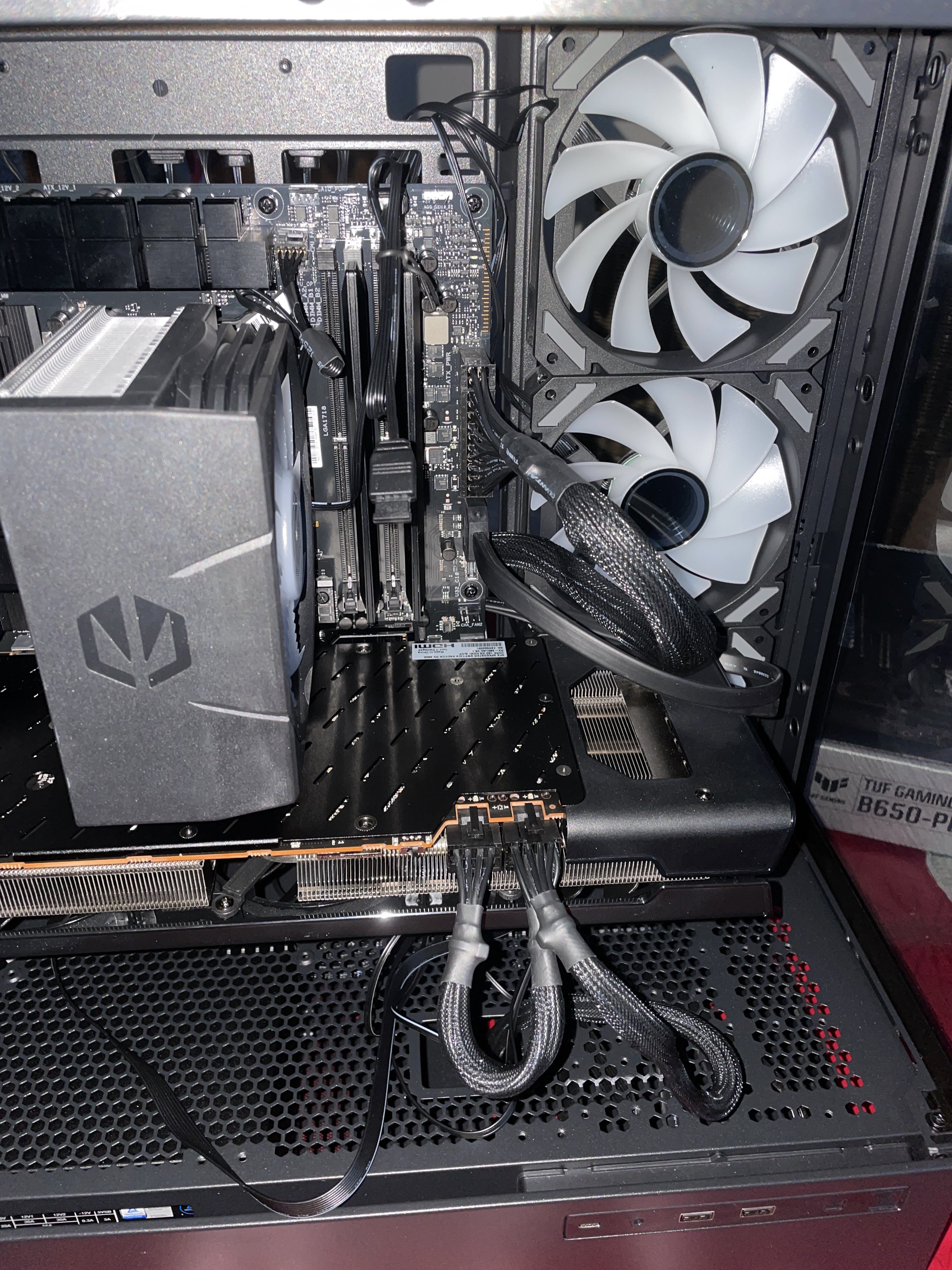

Ja hast du 2 Stränge mit jeweis 1x das 6+2 Kabel drin oder nur einen Strang mit den 2x 6+2?
Also hast du es so wie im Bild angeschlossen?
Mach mal bitte Fotos vom PC inneren. Evtl. können wir was erkennen.

Ich habe einen Strang genommen und von dem beide 6+2 Pins für die GPU.

Beim rechten GPU Stromstecker ist ein unschöner Spalt zwischen dem 2pin und 6pin Teil. Steck den doch bitte nochmal richtig und gerade rein.
Sollte dem Betrieb aber eigentlich keinen Abbruch tun, das echte Problem wird also etwas anderes sein.
