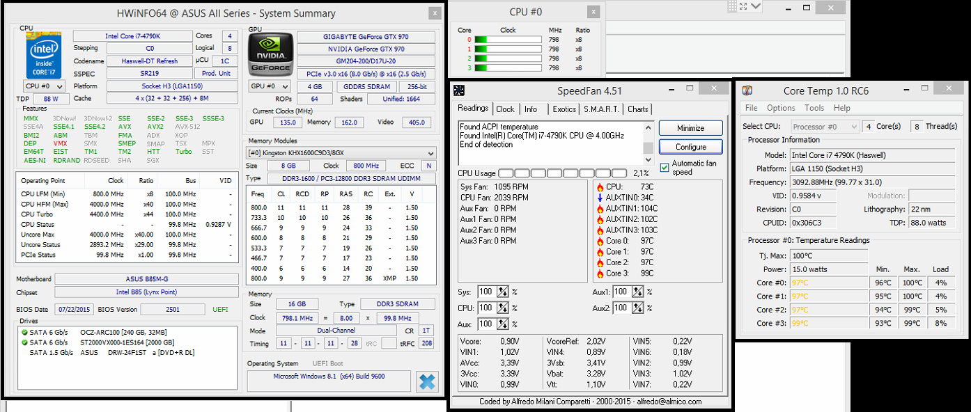

So nun zum Problem.. Ich habe mir HWinfo64, CoreTemp und SpeedFan zugelegt um die
Temperaturen zu kontrollieren.
Jedes dieser Programme zeigt mir eine Temperatur von 97°C an, im RUHE Modus!
Was ich auch bemerkt habe ist, dass die Frequenzen des CPUs sehr sehr ruckartig
schwanken.. zwischen dem Bereich 1,6GHz - 4,3GHz, genauso die Spannung zwischen
0,6Volt - 1,3V.
Die Auslastung der einzelnen Kerne liegt aber zwischen 0%-4%..
Der CPU Lüfter dreht sich mit 2000RPM.
Kann es sein das die Temperaturen falsch gemessen werden?
Die Schwankungen des Prozessors sind doch nicht normal oder?
Woran kann denn das alles nur liegen?

Takt und Spannungsschwankungen sind normal. Je nach dem wie die CPU gefordert wird taktet sie automatisch hoch / runter. Je höher der Takt, desto höher die Spannung.

Entweder Auslesefehler oder Kühler falsch aufgesetzt bzw. WLP vergessen. Schon mal Last auf die CPU gegeben?

Wobei man 1. damit überprüfen kann, indem man mehrere Programme laufen lässt und auch im Bios mal die Temps anschaut. Sind die überall hoch, fällt 1. raus.

CoreTemp ist eigentlich recht zuverlässig, so lange die CPU und somit die Tjunction bekannt ist, wird mit der Genauigkeit der integrierten Dioden gemessen. Bei so einer geringen Auslastung sind selbst ohne Wärmeleitpaste keine solchen Temperaturen möglich - für mich hat der Kühler keinen Kontakt zur CPU.
