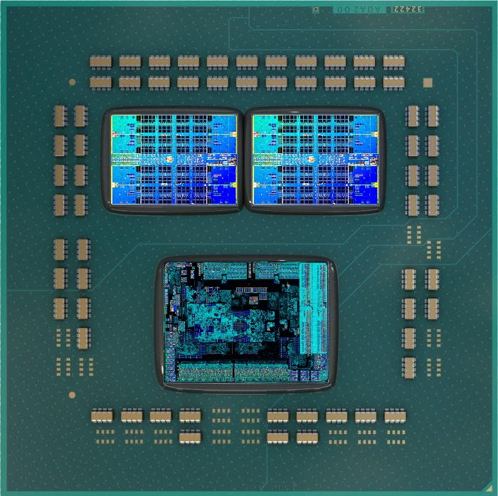

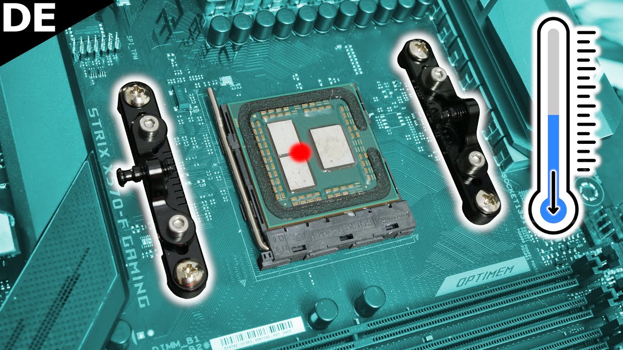

das ist schonmal der erste fehler, so hat man es früher gemacht. der Hitze hotspot von Ryzen Prozessoren ist nicht mehr in der mitte.
maxresdefault.jpg hotspot vom 5950x

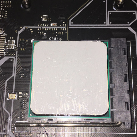

der Heatspreader ist nicht exakt Plan also gerade von der CPU sondern hat in der mitte einen Bauch und zu den Seiten wird er flacher.
Das bedeutet du musst vorallem darauf achten das an den seiten ein bischen mehr aufgetragen ist und das am besten mit einem Spartel oder einer Kreditkarte schön gleichmäßig über den Heatspreader ziehen. Wichtig ist das komplett überall Wärmeleitpaste ist und das ohne Lufteinschlüsse, also den Spartel oder die Kreditkarte ruhig richtig aufdrucken und die Wärmeleitpaste wie ein Kuchenteig mehrmals hin und her ziehen damit jegliche Lufteinschlüsse raus gehen aus der Wärmeleitpaste.
so muss das aussehen

WLP kannst du ruhig einen kleinen Tropfen in die mitte machen. Es geht dabei darum, das an den heißesten Punkten der CPU keine Luft zwischen CPU und Kühler ist.
Da der Heatspreader leicht nach oben gewoelbt ist, muss nur genug da sein, um den zwischenraum auf der gesamten Fläche der CPU auszufüllen.
