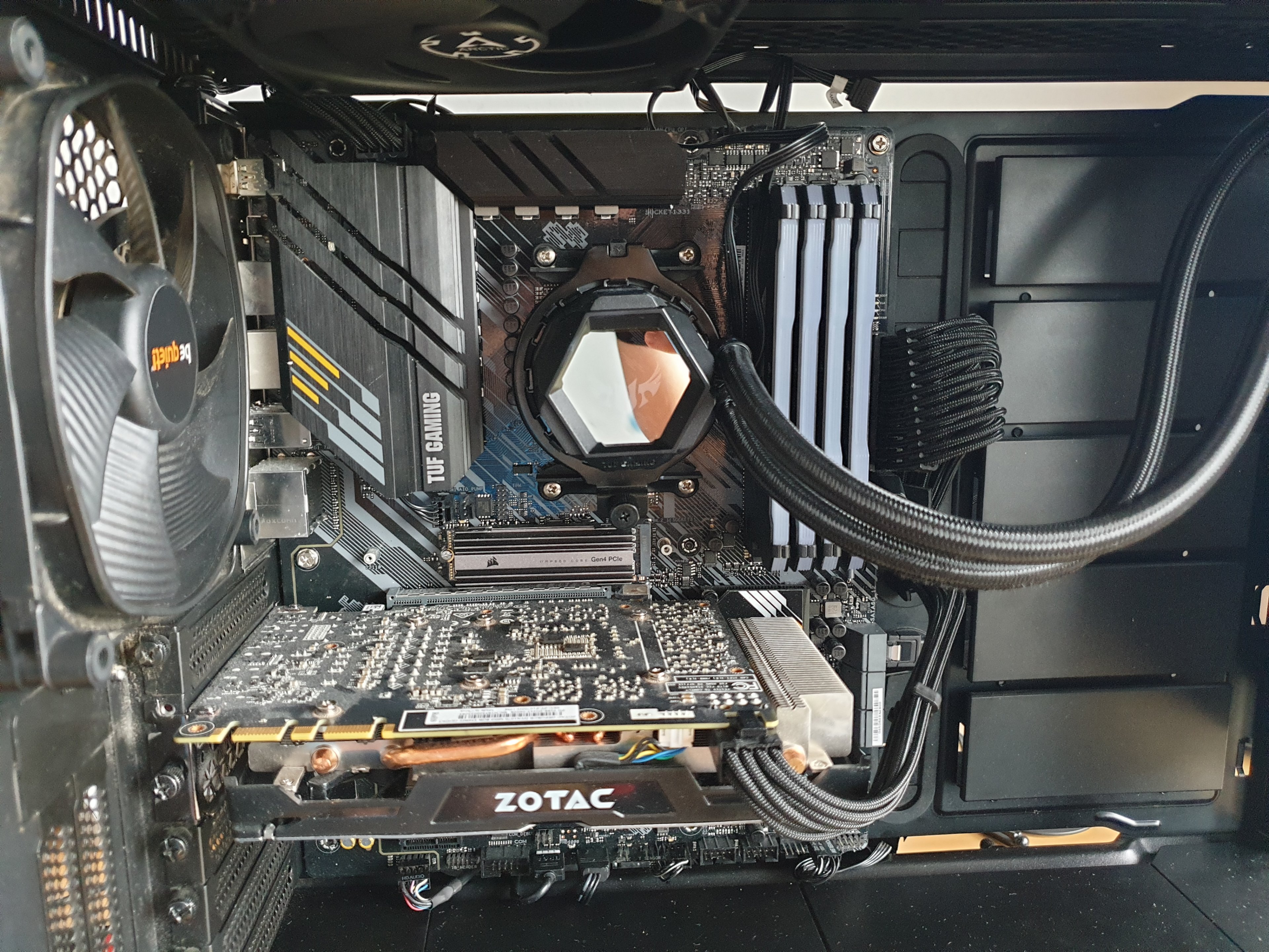

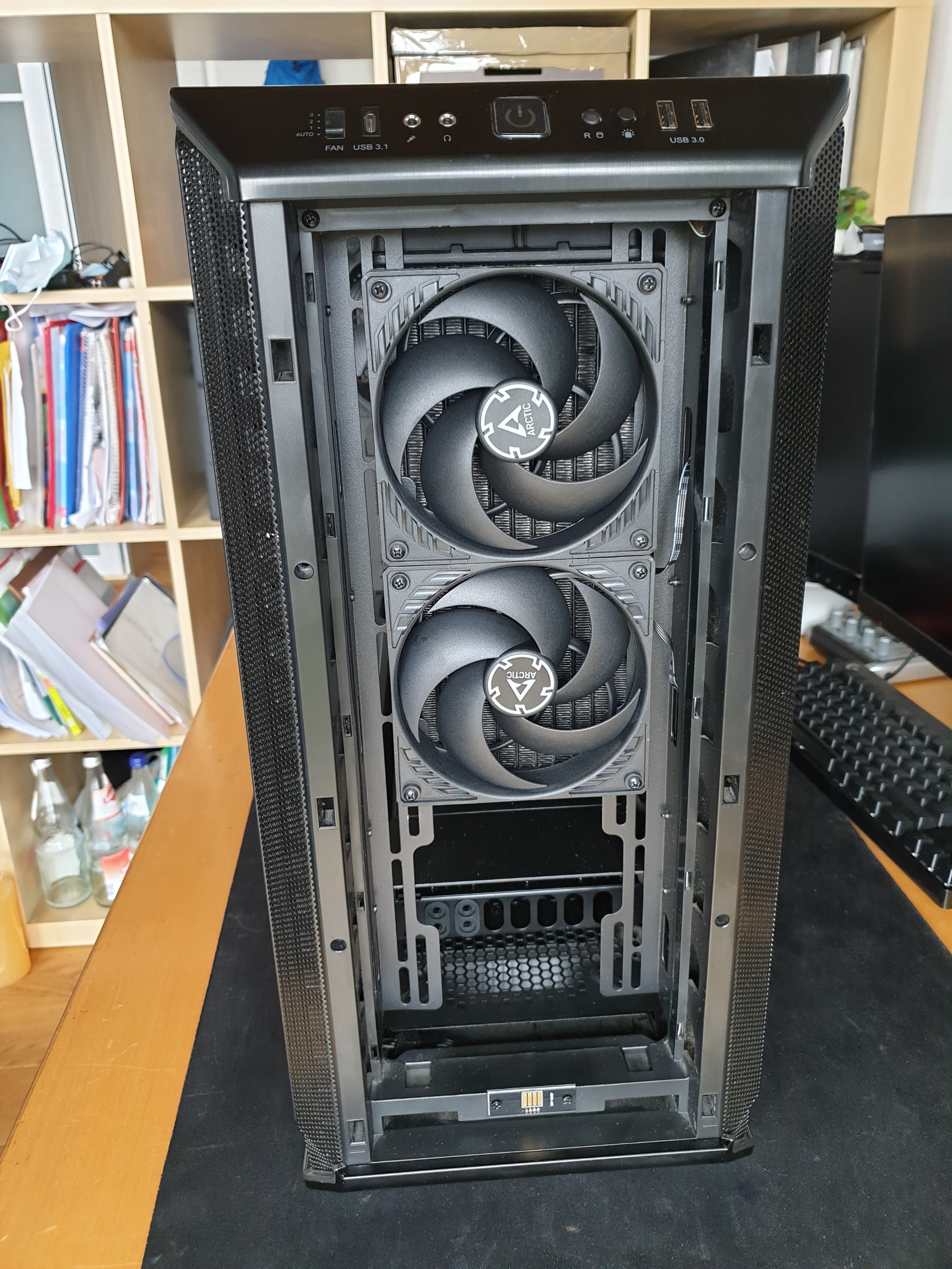

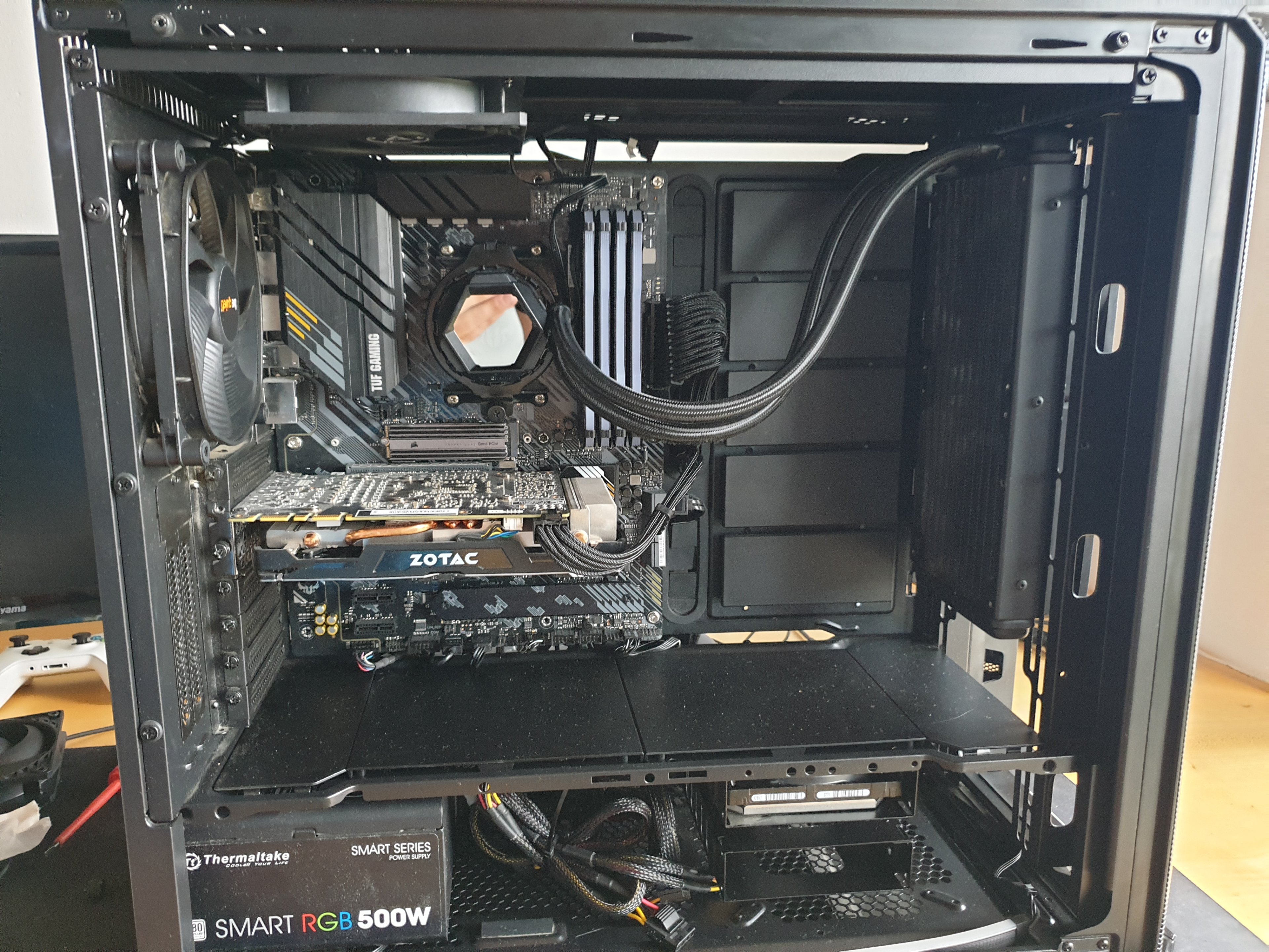

Entschuldigt die späte Antwort, dich ich bin Schüler und hatte bis zuletzt Schule.
Also ich habe inzwischen mehrere Methoden des Wärmepumpen auftragen versucht, doch das hat nichts genützt, doch mir ist aufgefallen das die Schläuche der aio warm werden, der Radiator hingegen nicht, ich glaube ich werde mal einen anderen Kühler testen und schauen ob sich da was tut.
:confused_alt::confused_alt:
ja, wirf die AiO raus und teste mal mit nem luftkühler. Da muss man halt nochmal Wärmeleitpaste erneuern. Wenn die Temps danach ok sind, verkauf die AIO (halte genau aus diesen Gründen nix davon) und verbau nen anständigen Luftkühler
Diese AiO hat halt auch kein vernünftiges Mounting, sondern wird nur einseitig eingehakt und auf der anderen Seite verschraubt. Ich halte davon nichts, birgt einfach zu viel Fehlerpotential, wenn es einseitig zu fest oder auf der anderen Seite zu wenig Kontakt hat.
Ein gescheiter Luftkühler wie der Fuma 2 würde die AiO als Fehlerquelle schonmal ausschließen.
An sich sollte man den Radiator auch besser drehen. Kann sein, dass da dicke Luftblasen hängen und die Kühlung massiv beeinträchtigen.
Wenn der Radiator nicht warm wird haste vermutlich einen schlechten Durchfluss in der aio.
Luft steigt nach oben, sollte Luft in der aio sein lagert die sich am obersten Punkt des Radiators ab genau da wo die Pumpe angeschlossen ist.
PC auf die Seite legen und gegentesten.
Ist die Pumpe über das Board drehzahlgeregelt? Hab gerade wenig Zeit zum selber nachschauen. Ggf im BIOS Mal schauen wie sie eingestellt ist.
Ich hatte den radiator auch schon im Deckel montiert, da waren die Temperaturen jedoch noch schlechter.

Ich hatte sowieso vor auf einen Luftkühler umzusteigen, da dieser in dem Case besser als eine Wasserkühlung ist, denn wenn ich den Radiator oben montieren kann die Luft nicht schnell genug aus dem Gehäuse raus, weil die Lüftungsschlitze zu klein sind. Wenn ich den Radiator dann vorne montiere erhitzt der mein ganzes Gehäuse, was für die Grafikkarte dann nicht so gut ist.
Daher denke ich macht ein Luftkühler mehr Sinn.

Deswegen Fragte Ich nach der Montage, bei deinem Gehäuse ist es besser wenn die Lüfter von oben Luft einsaugen dann in den Radiator nach innen ins Gehäuse Blasen. und vorne sowie hinten die Lüfter durch das gesamte Gehäuse gerade nach hinten raus blasen.
Das Wasser in einer AIO wird bei richtiger Montage 40 Grad warm, die abwärme vom Radiator sprich die Warme Luft ist bei weitem nicht so Warm wie von einem Luftkühler oder der grafikkarte.
Deswegen Decke --> Lüfter --> Radiator -> frischluft von oben rein durch den Radiator ins Gehäuse und hinten raus
und nicht Decke --> Radiator --> Lüfter und rausblasend, das schaffen die Lüfter kaum
und am besten den Radiator in die decke packen und die Pumpe gerade nach unten baumeln lassen (nicht montieren) und kurz 1 minute laufen lassen damit die Luft raus geht, so änhlich wie er es im Video versucht zu zeigen.
