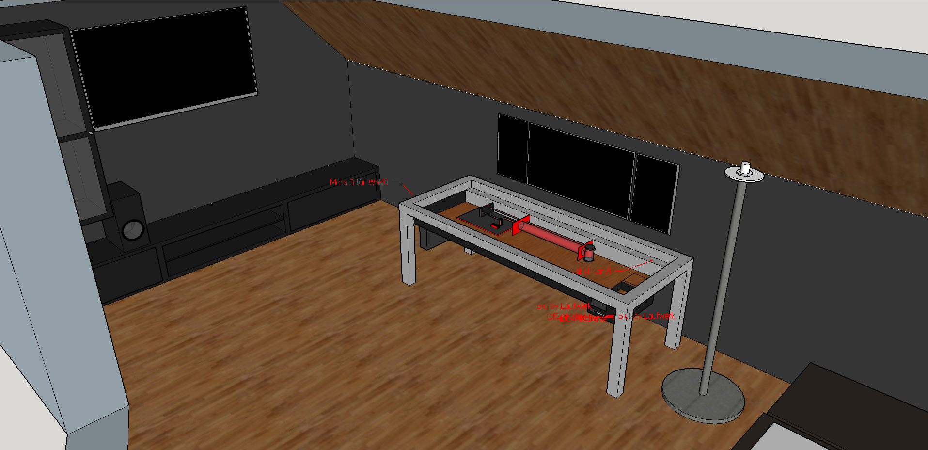

Seit längerem überlege ich schon mein PC System in einen Tisch einzubauen.
Da es für meinen Geschmack nichts passendes gibt. Werde ich alles selbst bauen.
Ich bin mal wieder auf dieses Bekannte Bild gestoßen und habe es mir als Vorbild genommen:

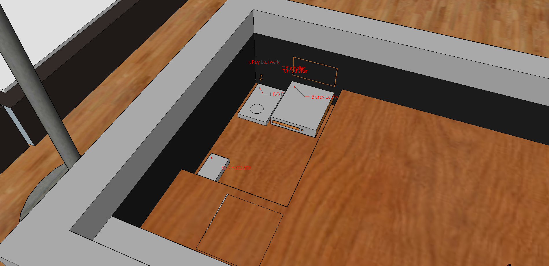

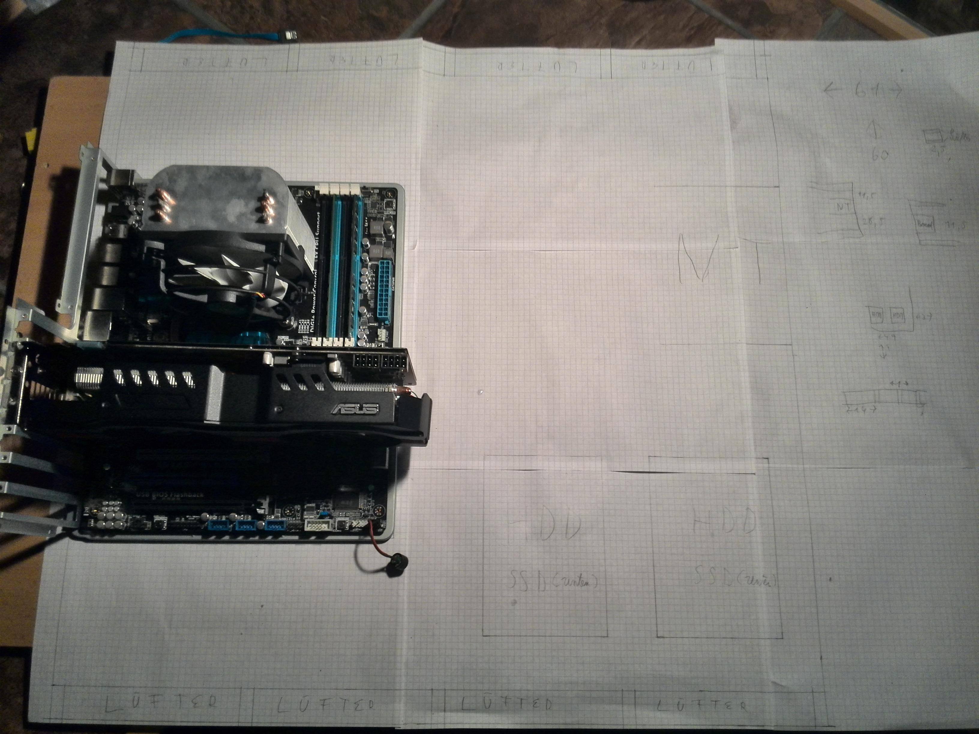

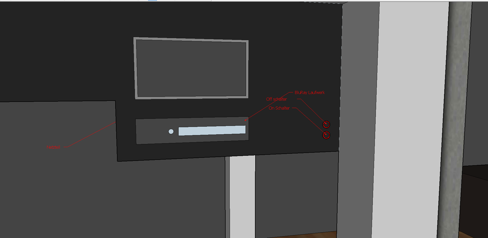

Da ich nicht einfach drauflos Arbeiten möchte habe ich mir einige Stunden Zeit genommen alles mal grob zu planen und eine Grafik erstellt welche ich gerne mit euch teile:
Das ist alles lediglich grob skizziert möchte ich dazu sagen.

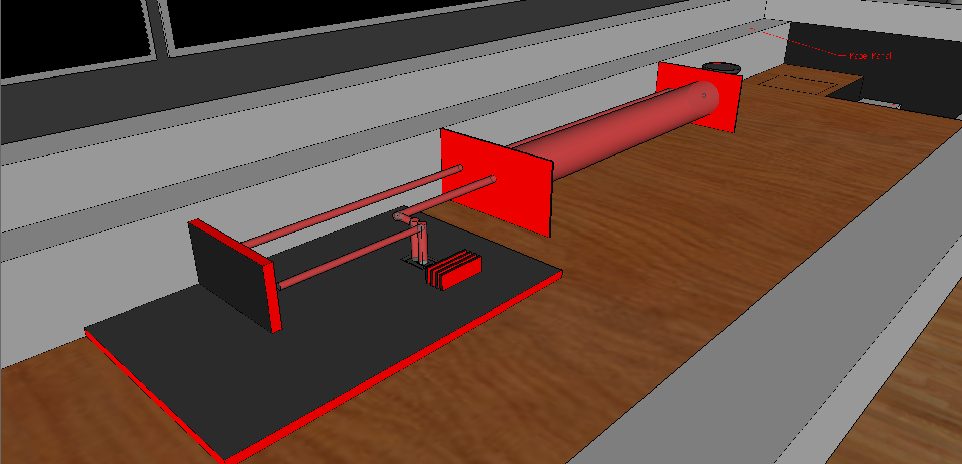

Das ganze Projekt soll über einen Mora 3 Wassergekühlt werden. Links befindet sich das Mainboard, Mittig der AGB sowie die Pumpe und Rechts soll das Laufwerk sowie die SSD und HDD platz finden. Das Netzteil ist hinten rechts.
Ich möchte das ganze mit PETG Rohren verarbeitet werden, da ich Akryl nicht wirklich vertraue, und Schläuche womöglich durchhängen bei den langen wegen.
Die Kabel finden hinten in einem großzügigen Kabelkanal platz. Und werden an allen sichtbaren stellen gesleevt.
Ich würde mich sehr freuen wenn Ihr mich bei meinem Projekt begleitet, mir mit euren Rat Hilft und evt. Erfahrungen und Tipps geben könnt.
Mit der Oberfläche bin ich mir leider noch unschlüssig. Bei Echt Glas teilt sich ja die Meinung. Selbst hatte ich noch keine Arbeitsplatte aus Glas. Kratzfestes Plexiglas wäre auch eine Option. Darüber habe ich mir aber noch keine Gedanken gemacht.
Das Tischgerüst soll aus Edelstahl entstehen und werde ich selbst in der Werkstatt meines Dad´s Schweißen.

Warum soll da ein Ein- und Aus-Schalter dran?
Wäre ein Taster nicht passender?
Oder soll der Aus-Schalter für etwas anderes sein?
Vielen Dank für die netten Zusprüche.
Das sind 2 verschiedene Schalter. einer schaltet das System an und aus. Mit dem 2. möchte ich die komplette Beleuchtung an und aus Schalten. Ich nehme an das in Gewissen Situationen die Beleuchtung sehr nervig sein kann.

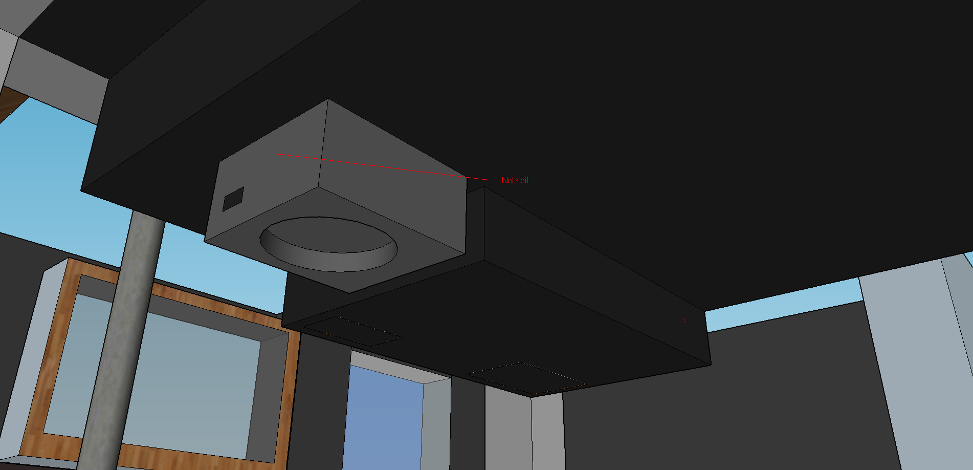

Ein wenig unschlüssig bin ich mir auch mit dem Laufwerk. Ich dachte es macht optisch was her wie bei einem Auto oder der PS4 einen schlitz zu haben, in dem ich die CD senkrecht von oben reinschrieben kann. Ich danke aber das schnell schmutz oder sonstiges sich darin ansammelt. Und es zum Problem werden könnte. Womöglich werde ich ein normales Laufwerk nehmen, und die klappe vorne ein wenig modifizieren.
Die andere Sache ist ob ich als Innenplatte ein schönes Holz nehme oder alles in Carbon Optik mache.

Update 1
Mitlerweile steht das Grund Konzept. Alles wurde erfolgreich in 3D erstellt und Bemaßt. Das Außenmaterial für den Tisch ( Edelstahl ) steht schon bereit und wird übernächstes Wochenende geschweißt.
Das Edelstahl-Blech innerhalb des Tisches ist soweit auch schon vorhanden, muss allerdings noch in Form gebracht werden. Unsere derzeitige Idee ist ein Wassertransferdruck mit Carbon Optik. Ob das ganze bei so einer Enormen Fläche mit einigen Kanten gut funktioniert wird dann aufkommen. Falls nicht überlegen wir uns natürlich eine schicke Alternative.
Zudem freue ich mich das ganze als Aquatuning Edition bewerben zu dürfen. Uns wurde das Volle Programm an WK Produkten versprochen, der Warenkorb ist schon fertig gestellt und wartet nur noch auf den Versand.
Da die Tisch Beine, Demotierbar sind, freuen wir uns, das Projekt nach der Fertigstellung auch bei einigen Messen & Events Live vorstellen zu dürfen.
Bei der Tisch/Glas - Platte sind wir uns noch ein wenig unsicher, da wir so einen Fall noch nicht hatten, evt. hat ein Mitglied schon Erfahrung damit, und kann uns vor und Nachteile nennen, bzw eine Empfehlung geben.

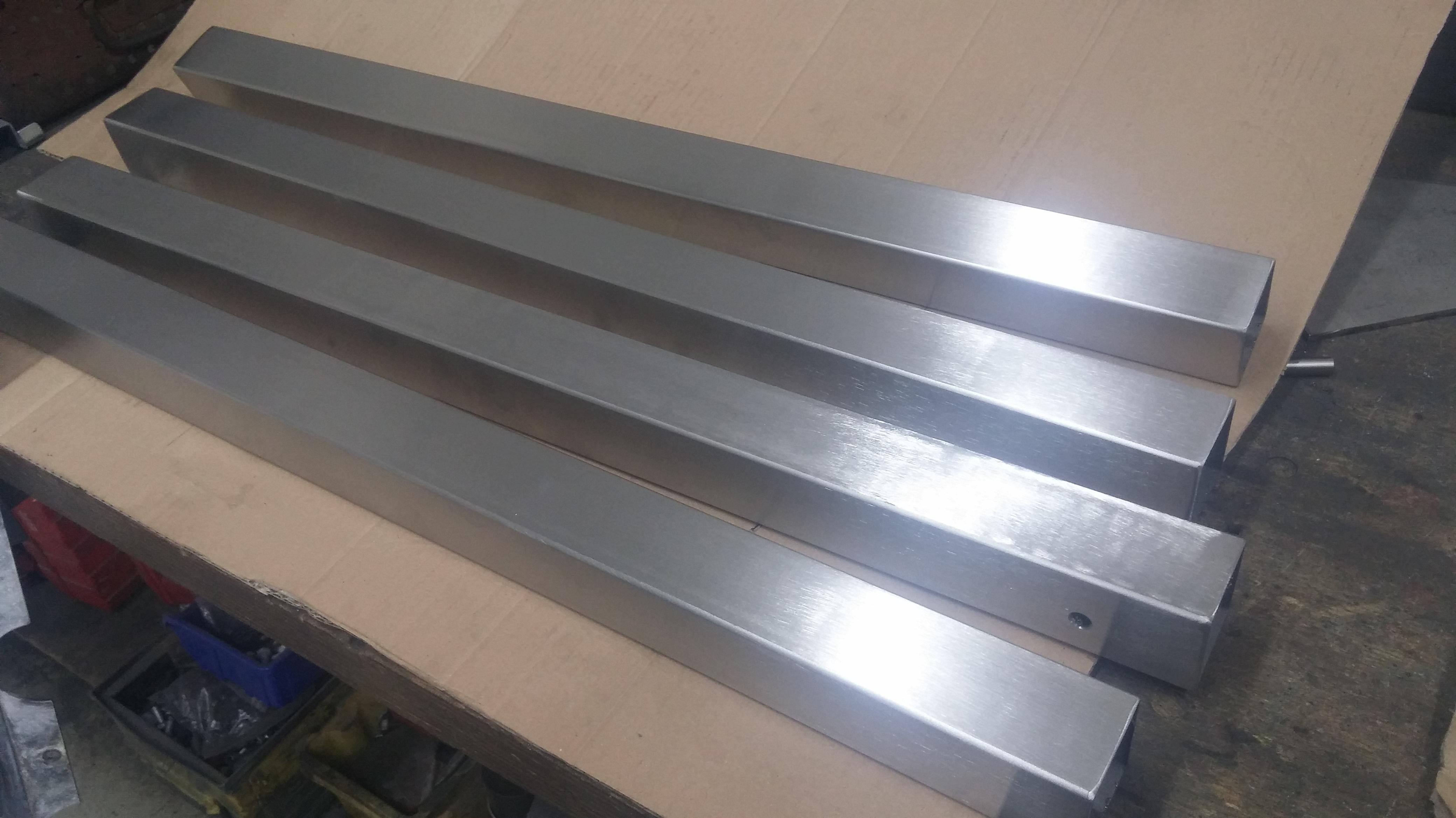

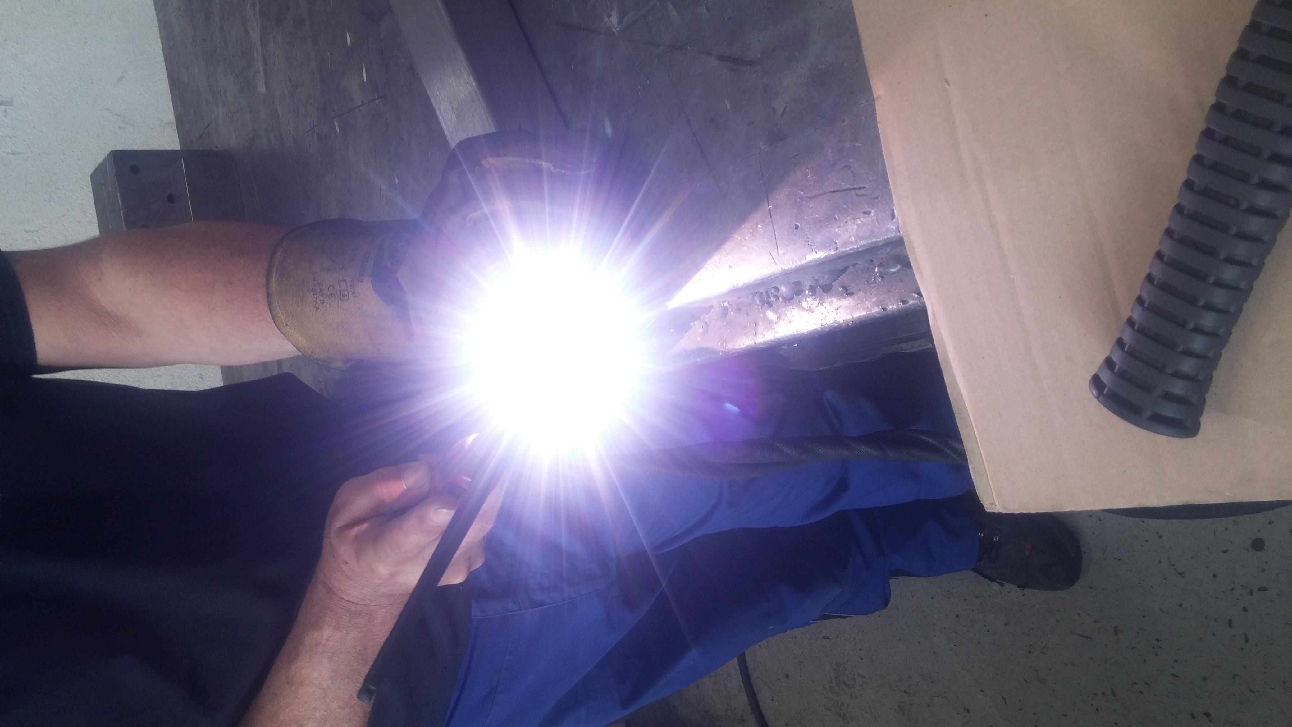

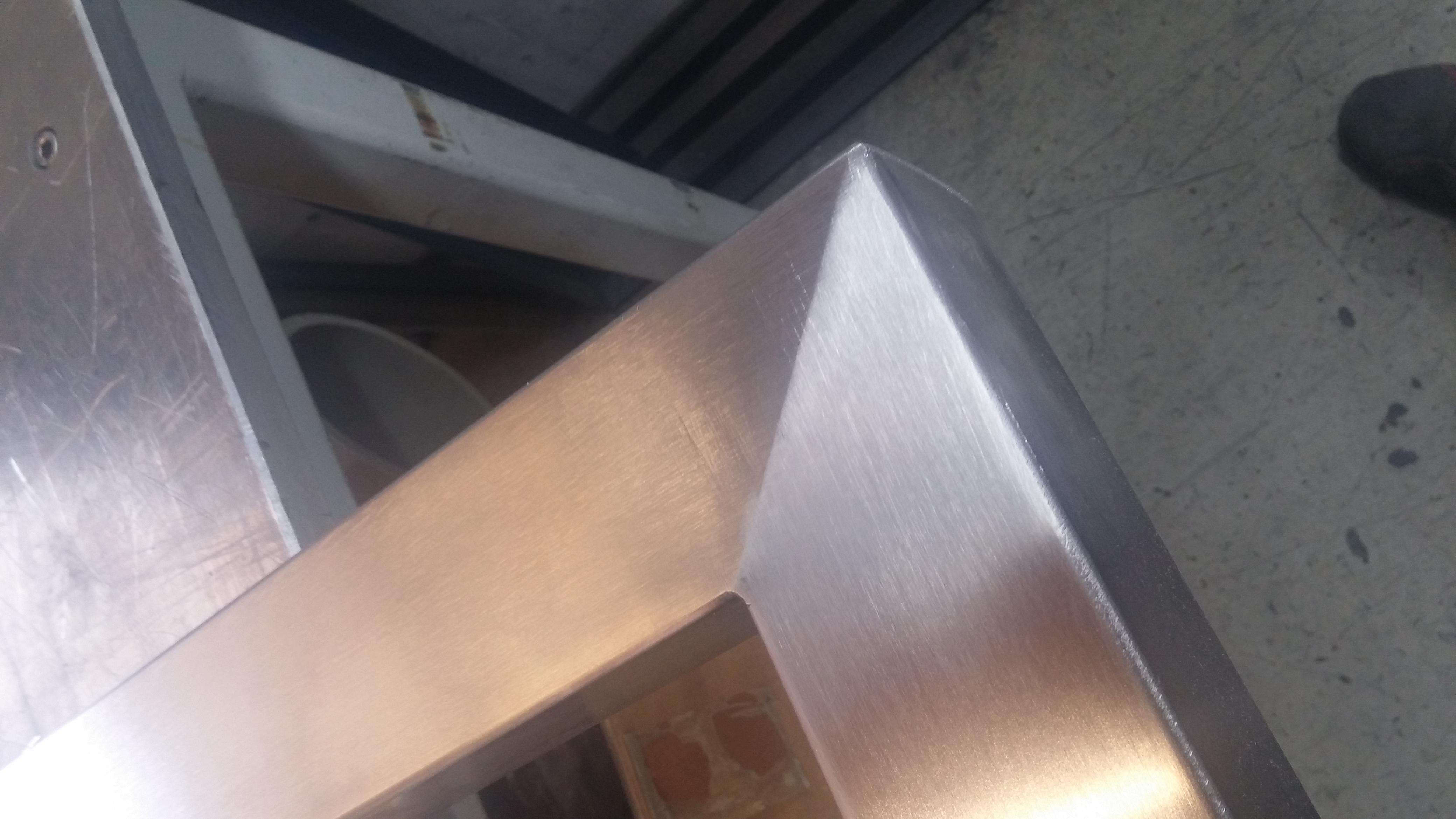

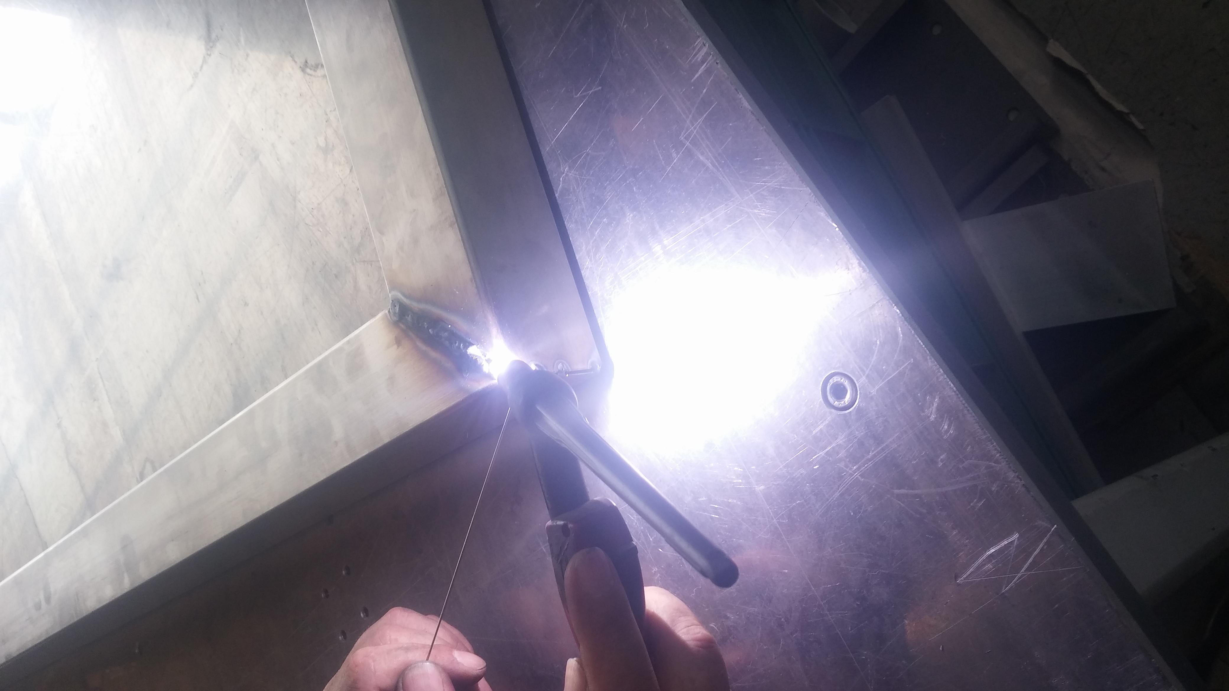

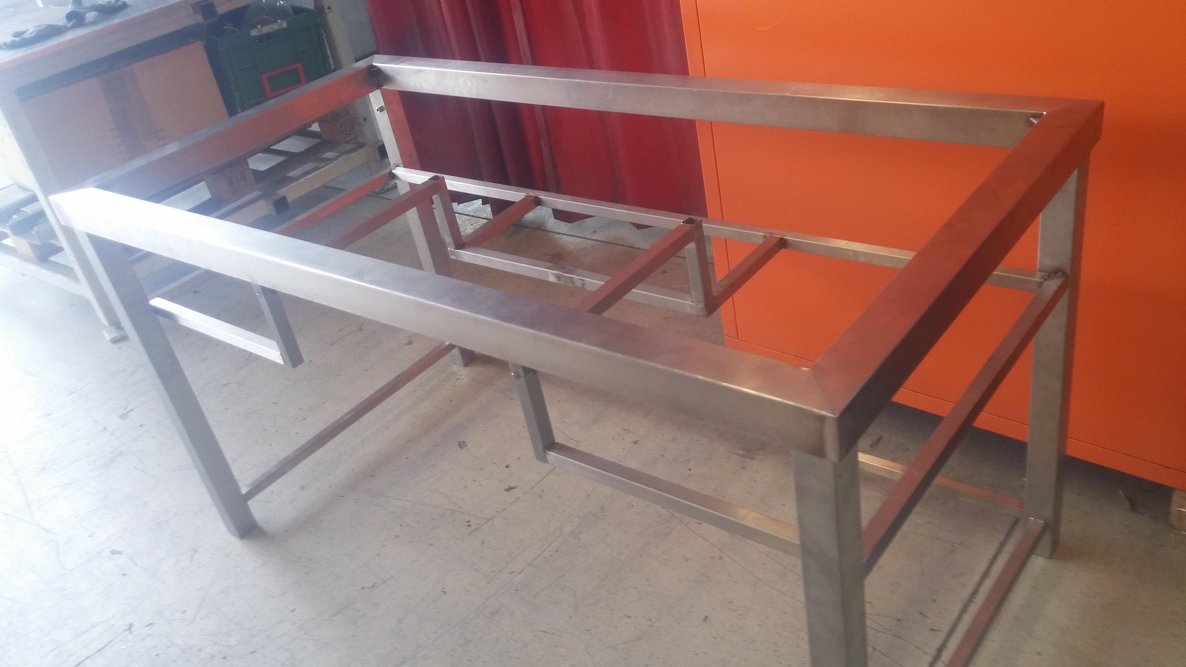

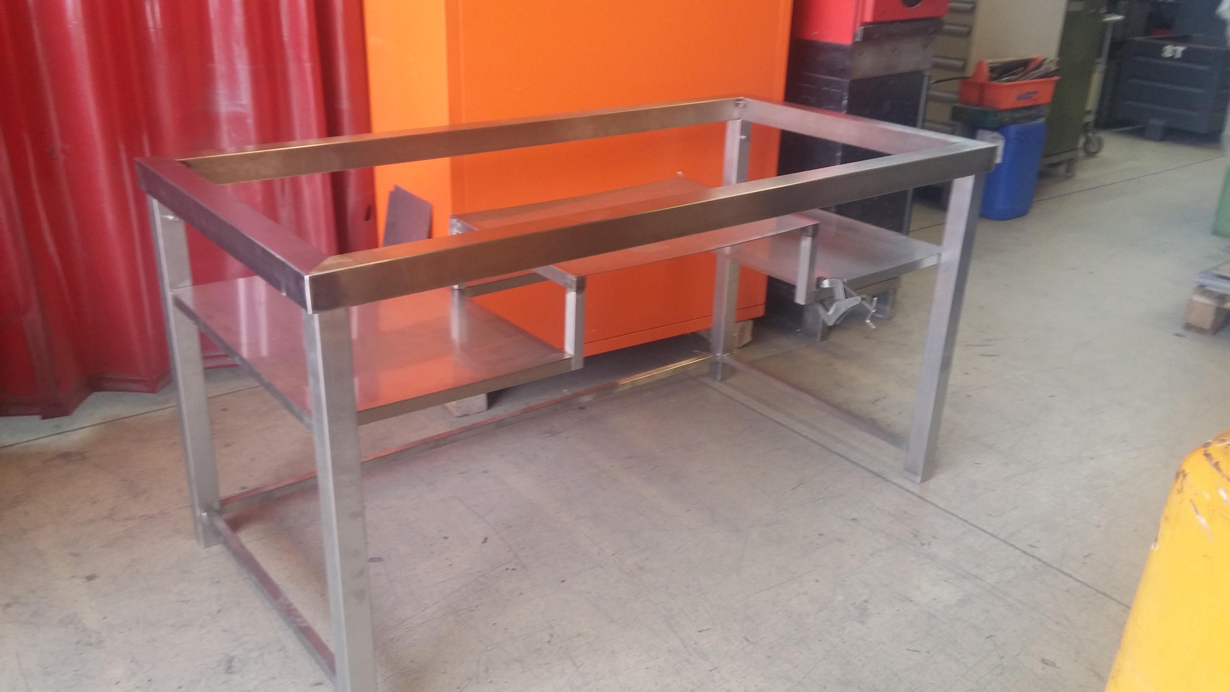

So, Heute habe ich einiges Geschafft...

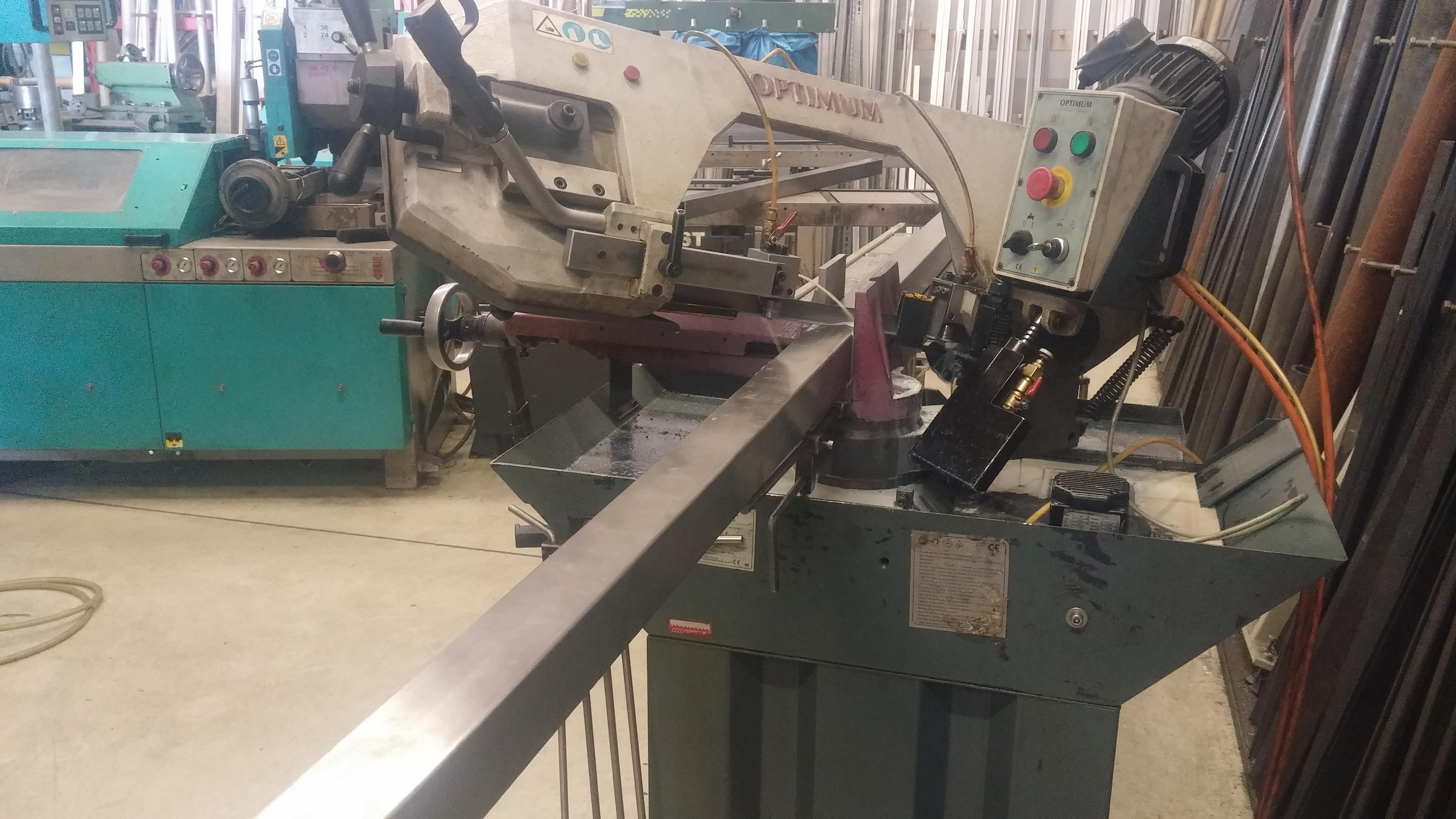

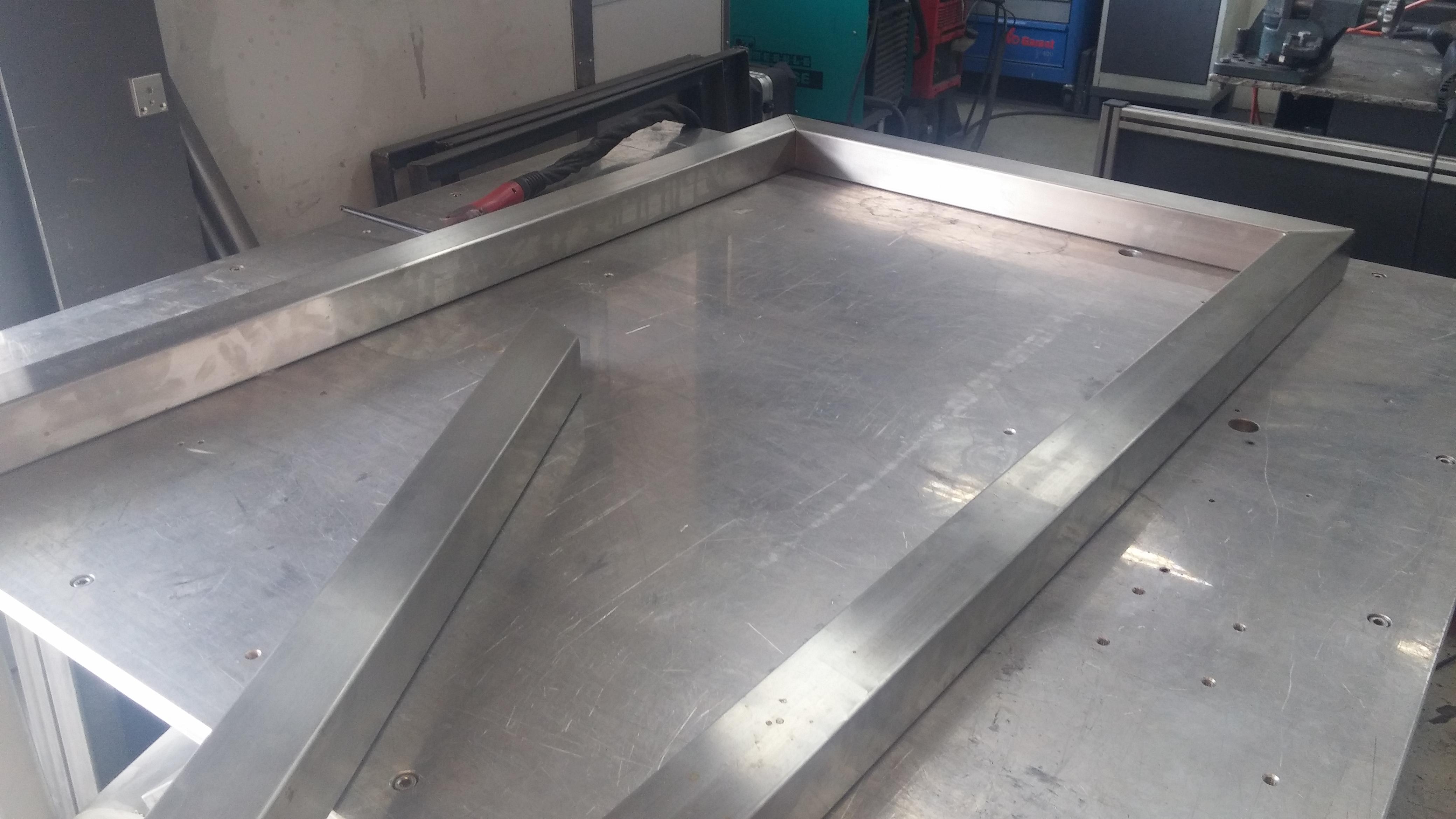

Material für die Füße sowie dem Rahmen wurde auf den Millimeter genau zugeschnitten. Alles entgratet und dann geschweißt. Die Unterseite vom Rahmen hat schon einen ganz feinen Schliff sowie alle Phasen. Die Oberseite ist nur zur Hälfte fertig, Industriemechaniker & Co. wissen wie viel Arbeit das ist bei 2 45° Schweiß-Schnittstellen, einen Sauberen schliff drauf zu bekommen.
Da der Post Streik nun beendet ist, hoffe ich das morgen das Paket von Alphacool ankommt.
Morgen werde ich alles fertig schleifen und anfangen das Innere Blech zu biegen, abschleifen und gerade bekommen. Mit etwas Glück kommt morgen auch meine Car wrapping carbon Folie, dann kann ich übermorgen die Innenseite verkleben und die ersten Teile der Wasserkühlung anbringen.
Beim Glas haben wir mittlerweile eine Lösung, ein bekannter Glaser schneiden uns eine passende Platte aus enorm harten Sicherheitsglas. Dieses wird auch bei Carport´s verwendet, biegt sich nicht durch. Und hält enormen Schneelasten stand.
Nächstes Update kommt morgen, bleibt dran :)

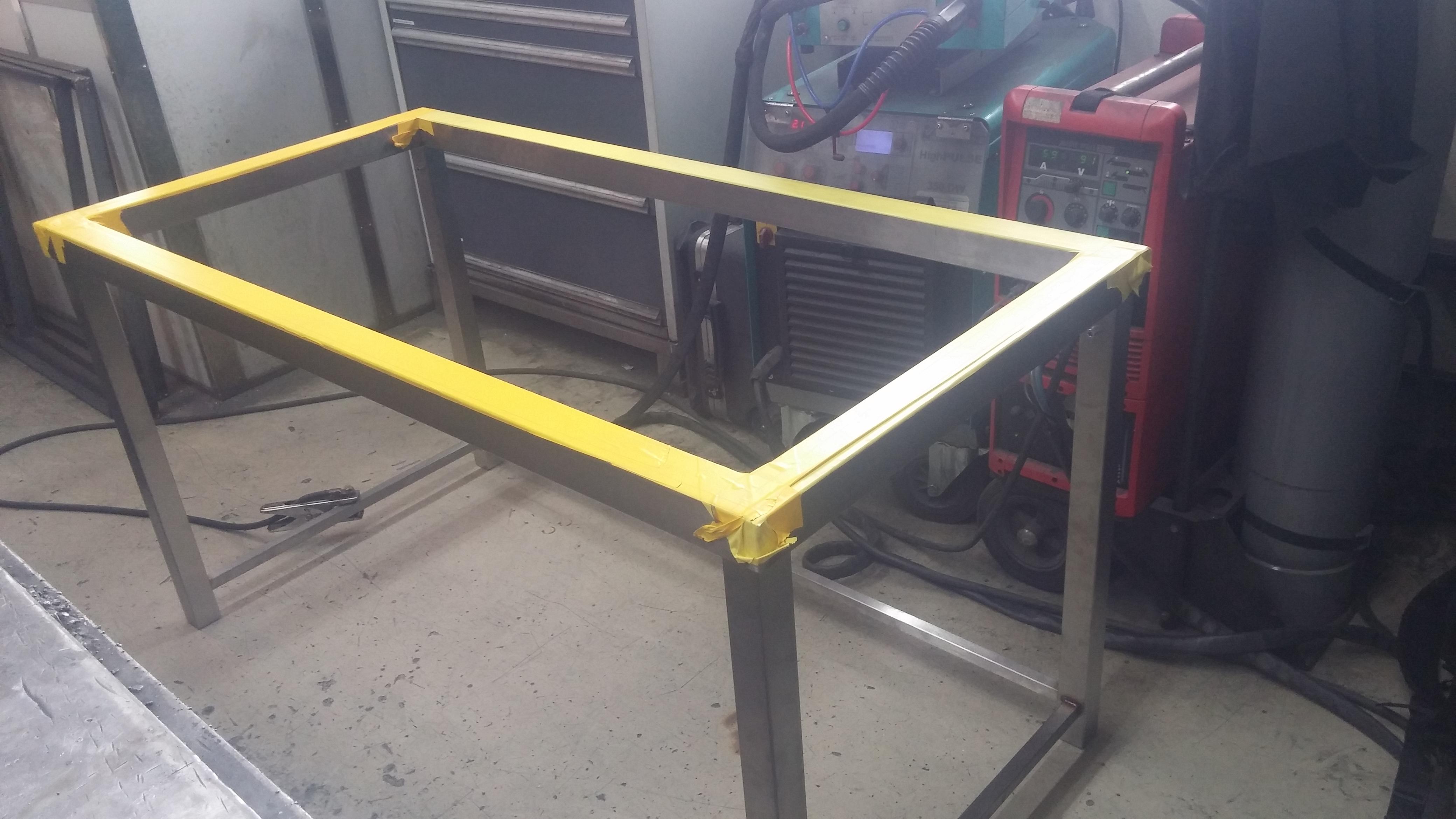

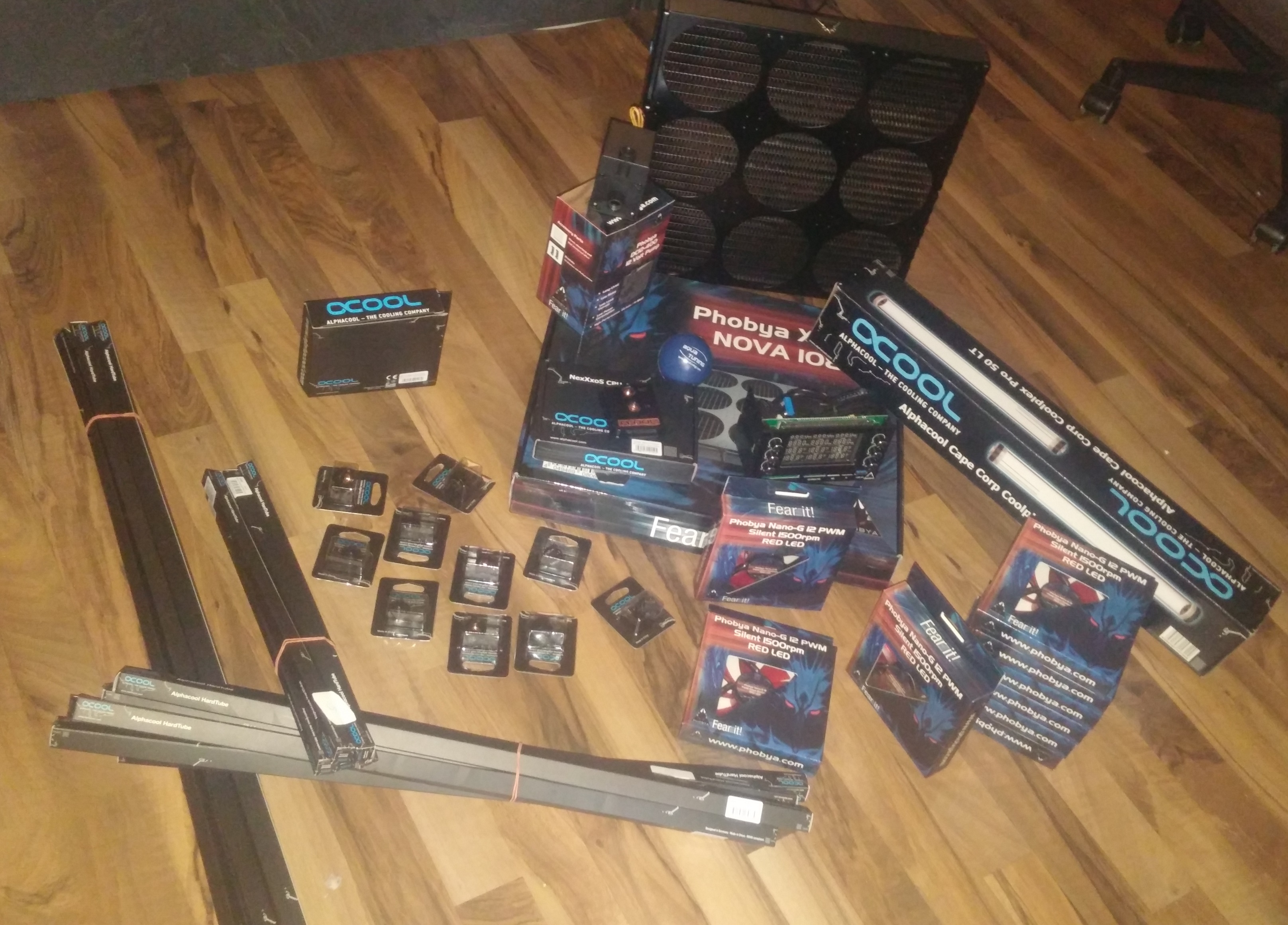

És ist wieder einiges Passiert, das Grundgerüst des Tischen steht, alle sichtbaren teile haben einen schliff. Die ersten Bleche wurden mühsam mit der Flex zugeschnitten und gerade geschliffen.
Morgen hoffe ich das ich die Blecharbeiten fertig bekomme und alles fest verschweißen kann. Leider ist die Carbon Folie noch nicht angekommen.
Allerdings habe ich ein nettes Paket von Alphacool erhalten. Ich danke hier nochmal vielmals Eddy von Alphacool der uns dies ermöglicht hat!
Viele Liebe Grüße,
Dominik

Ohne solcher Profi Maschinen wäre es nahezu unmöglich das Material so sauber zu verarbeiten. Daher bin ich echt froh Zugang zu so etwas zu haben.
