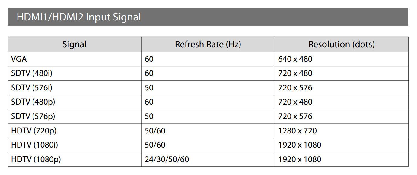

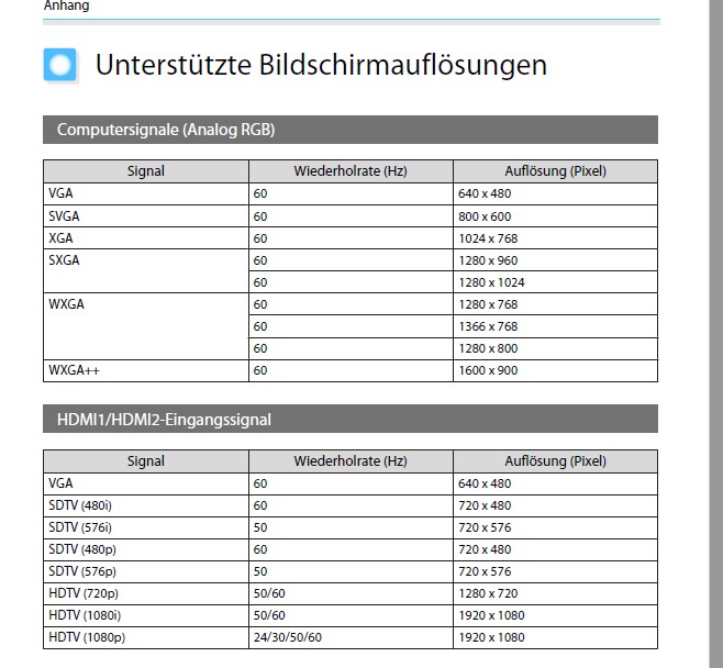

Ich arbeite seit kurzem an einem kleinen Problem und wollte euch um Hilfe bitten:
Ich habe einen Epson EH-TW6700 Beamer (sollte 240Hz schaffen). Mein PC hat eine GeForce GTX 1080 Ti Grafikkarte (hier sollte das Problem wohl auch nicht liegen) und die Verbindung ist ein HDMI 2.0a/b Kabel von KabelDirekt (müsste eigentlich auch funktionieren). In den PC-Einstellungen (habe bereits mehrere Methoden durchprobiert) konnte ich nie mehr als 60Hz einstellen.
Früher dachte ich, es würde an meinem Denon AVR X1300W liegen, durch den das Bild läuft. Jetzt habe ich den Beamer direkt an den PC angeschlossen, hat allerdings auch nichts gebracht. Was könnte ich noch versuchen? Kann es daran liegen, dass das Kabel 15m hat?
Danke und liebe Grüße!!
Matti
Vielleicht, weil das Gerät mehr nicht kann laut Handbuch?
Könnte aber auch andere Gründe haben.
Epson gibt bei diesem eine:
2D/3D-Frequenzbild
mit
240 Hz / 480 Hz an.
Das wird aber nichts mit der normalen Bildwiederholfrequenz zu tun haben.
Du hast da wohl einfach paar Werte verwechselt.
240Hz würde mich schon stark wundern.
Am Ende interressiert nicht was der Beamer ausgeben kann ( oder die Hersteller sich da so zusammenreimen ) ... sondern welche Quellen er nutzen kann ...
Und die Lösungen davon hast du ja bekommen.
