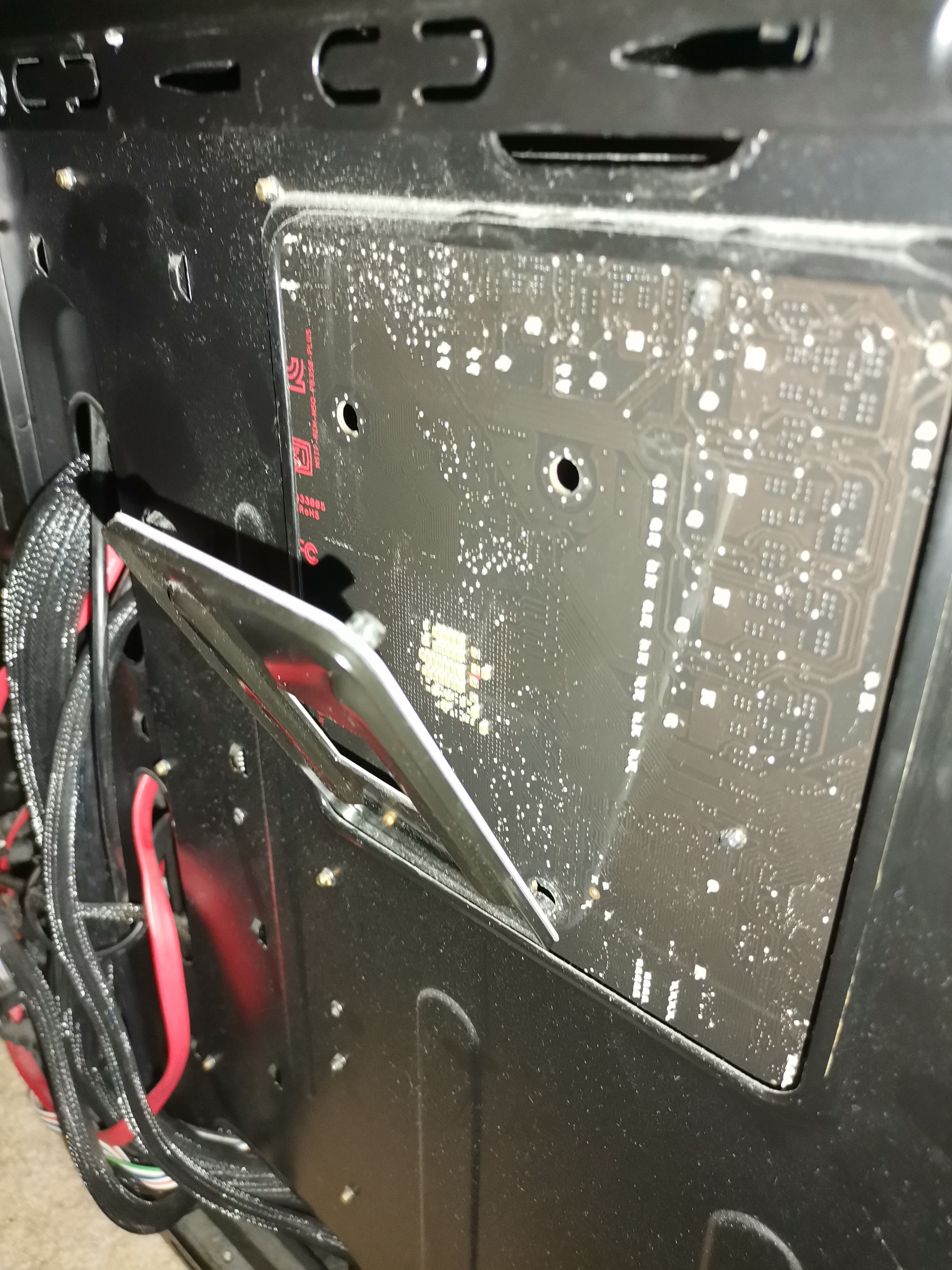

Ich hatte heute vor meinen PC zu reinigen.
Ich hatte ihn wie immer vom Strom genommen und dann das Gehäuse aufgemacht und die CPU samt Lüfter aus dem sockel genommen. Danach
Habe ich wie schon öfters den Staub mit einem handstaubsauger auf niedriger Stufe aus den Lüftern entfernt.
Nachdem ich den PC wieder zusammen gesetzt habe, ging er nicht mehr an 🤔.
Habe dann entdeckt dass die Befestigungsplatte vom cpulüfter locker zwischen Board und Gehäuse liegt. Könnte das mein Problem sein?

Das ist nicht nur locker sondern lose :)
Wo ist der CPU Kühler überhaupt befestigt wenn die Backplate so rum baumelt ?
Wenn es blöd gelaufen ist hat es einen Kurzschluß gegeben, die Backplate ist etwas metallisch :)
Der CPU Kühler ist an dem losen teil befestigt ( hab ihn gerade abgeschraubt).
Ich sehe aber auch nicht, wie ich die Platte festmachen könnte.
Oder hält diese einfach nur dadurch dass der Lüfter mit CPU daran hängt?
Naja er hält durch die Schrauben vom Lüfter. Das Gegenstück ist ja das Gewinde in der Backplate.
Aber dann habe ich ja jedesmal die Gefahr eines kurzschlusses sobald die Platte das Gehäuse berührt.
Fängt ein Netzteil so einen Kurzschluss ab? Oder ist jetzt der ganze PC im Eimer? 😭
Wenn du den Kühler befestigst, schraubst du disen ja fest indem du die Schrauben in die Löcher der Backplate schraubst. Somit ist diese durch den Druck der Schrauben hinten fest am Mainboard.

Die Backplate liegt grundsätzlich lose auf und wird erst in Verbindung mit den Schrauben des Kühlers von der anderen Seite fest.
Geht denn der PC jetzt gar nicht mehr an?
Die Stifte mit dem Gewinde, die durch die Löcher der Backplate geschoben werden, sind nicht leitend - wie auch Mainboards so designed sind, dass um die Löcher herum nichts ist, was einen Kurzschluss verursachen könnte. Was soll denn da mit was kurzgeschlossen worden sein?
Btw: Es geht um den Kühler, nicht um den Lüfter.
Vielleicht verstehe ich das auch falsch. Alle mir bisher untergekommenen Backplates von CPUs waren aus leitenden Material. Bei Sachgemäßer Benutzung passiert garnix. Wenn ich sie aber wie auf dem (zugegeben sehr wenig aussagekräftigem) Bild aufs Mainboard „ankannte“ (und ggf. noch den PC bewege) kann sie ein Kurzschluss verursachen oder das MB beschädigen.
Die anderer Frage wäre, was der noch schwerere Lüfter / Kühler auf der anderen Seite des Mainboards so veranstaltet hat.

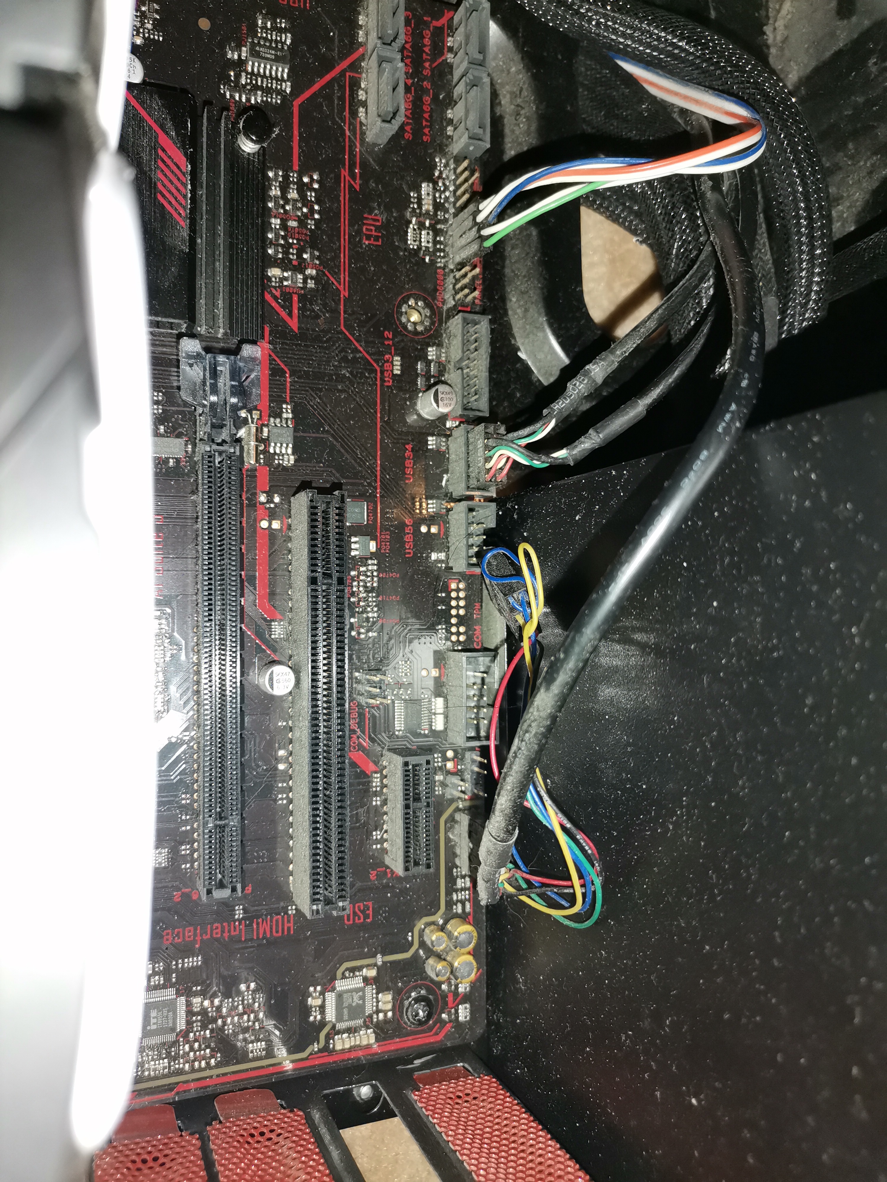

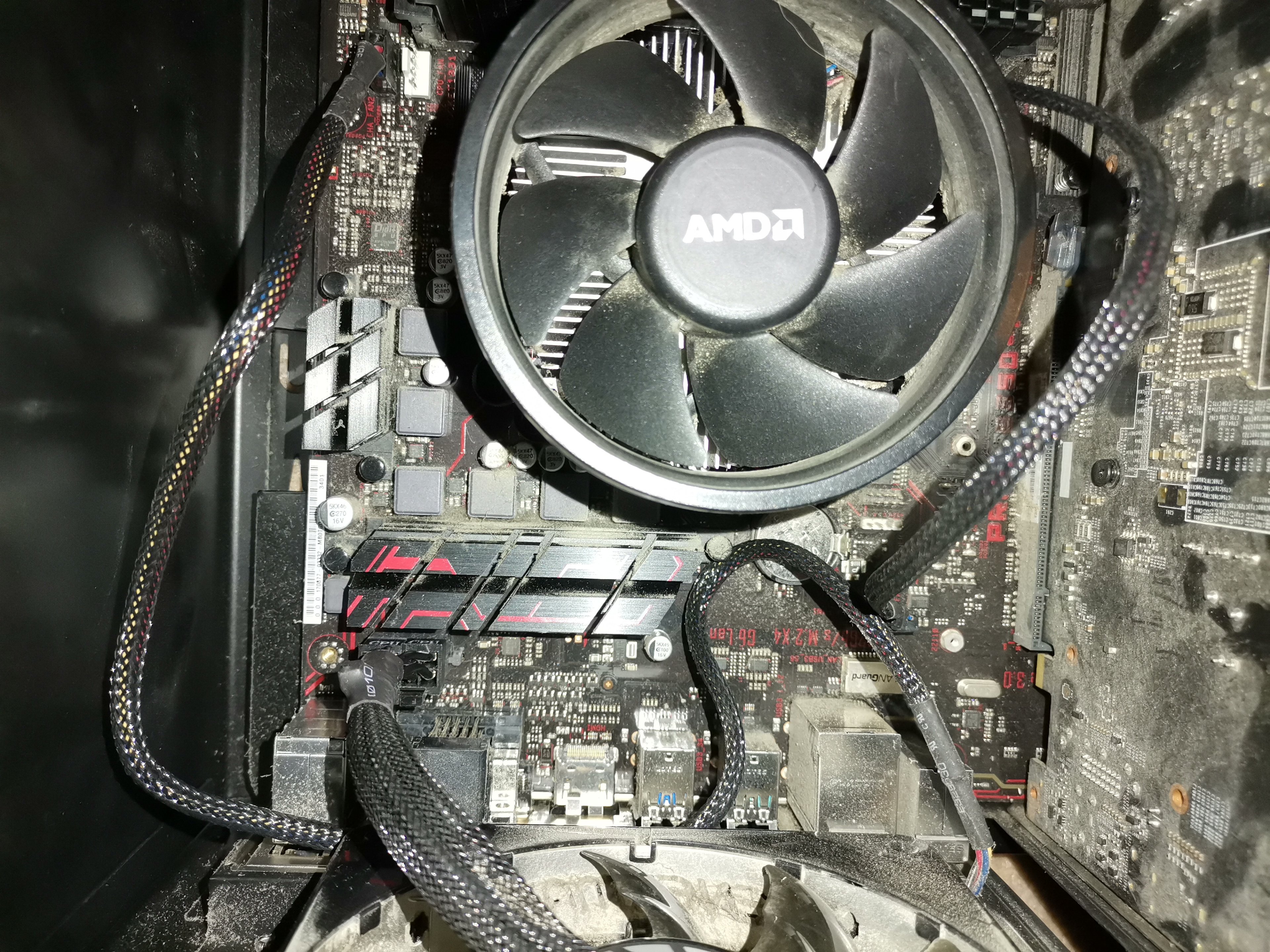

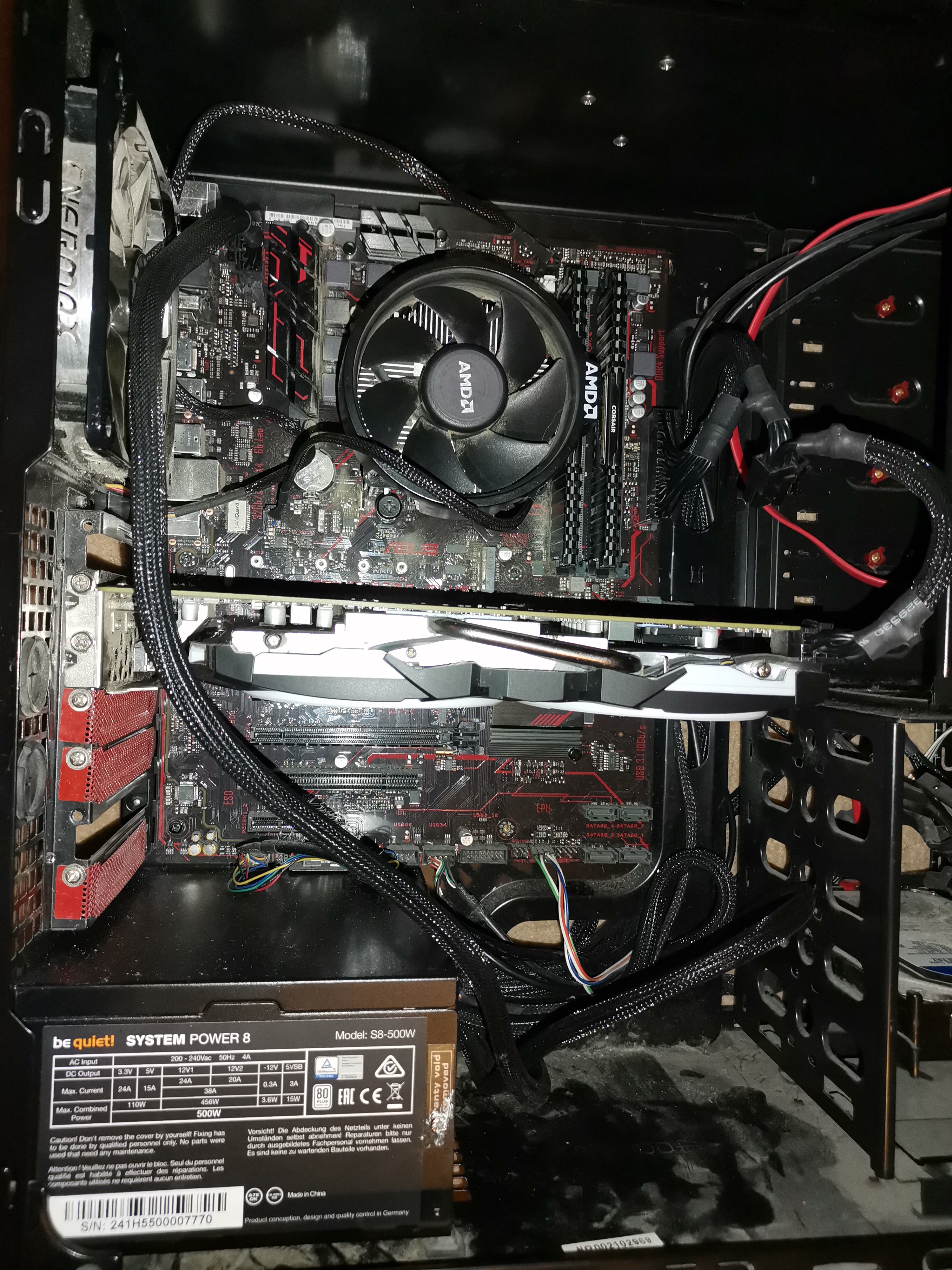

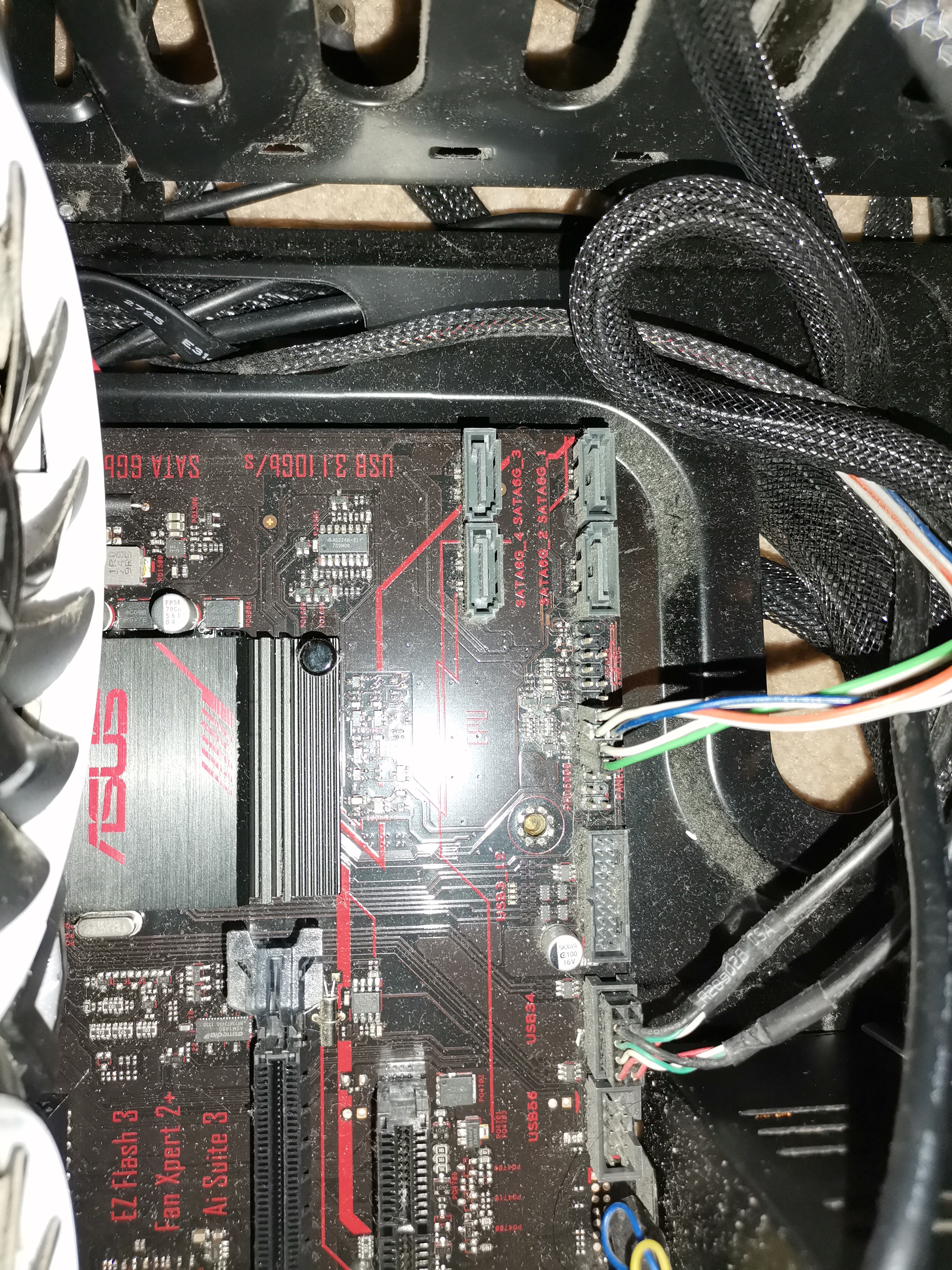

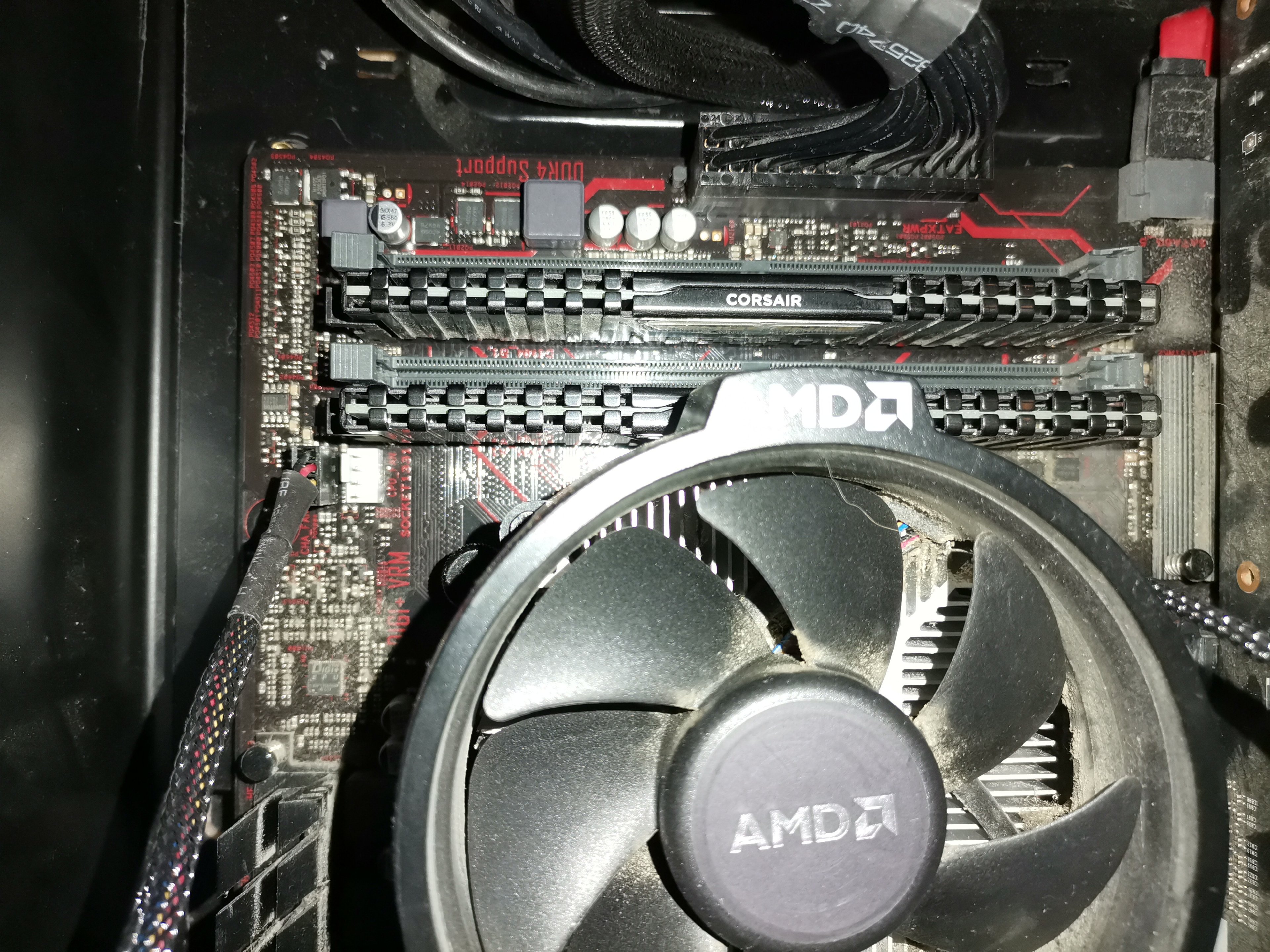

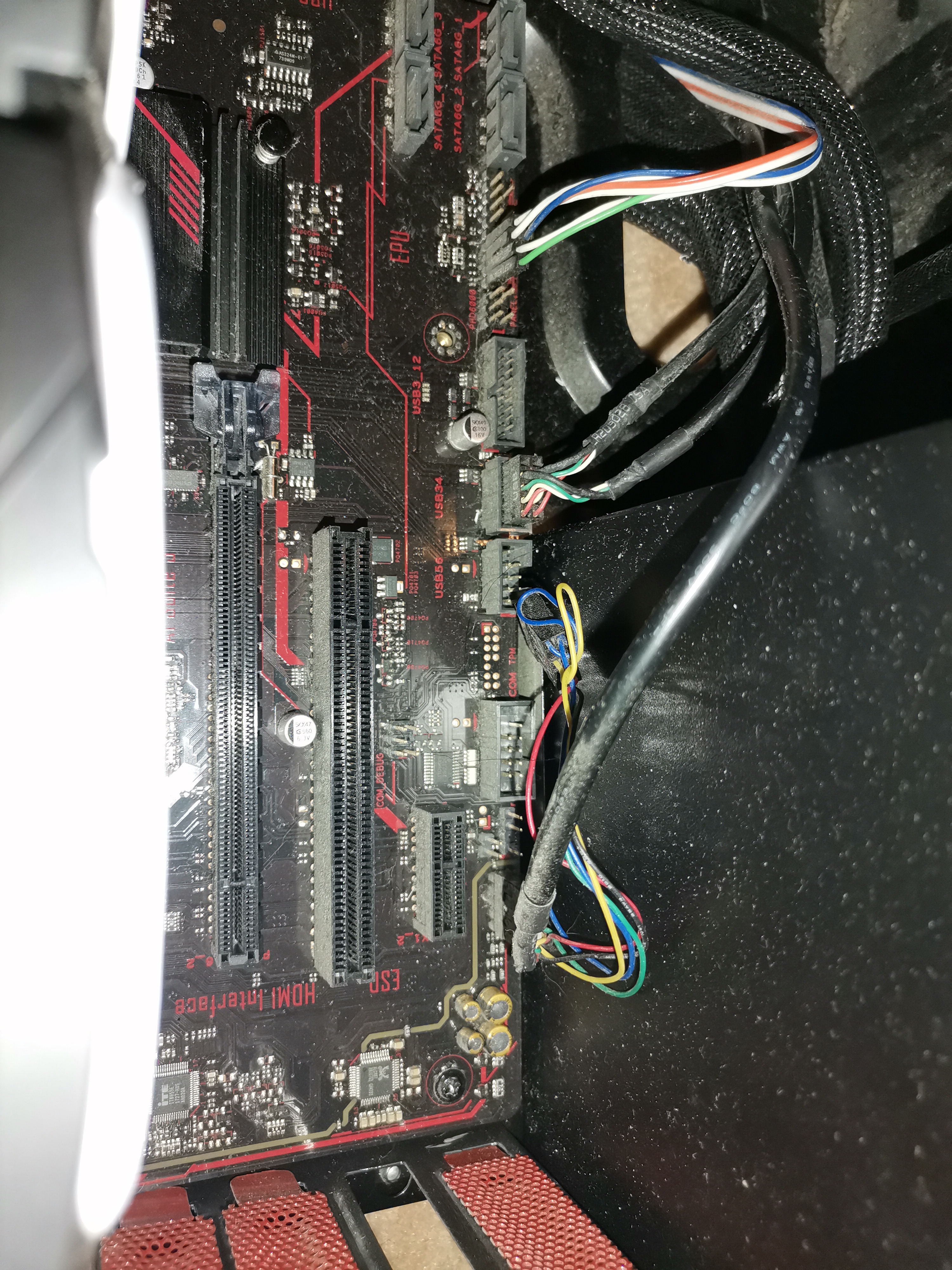

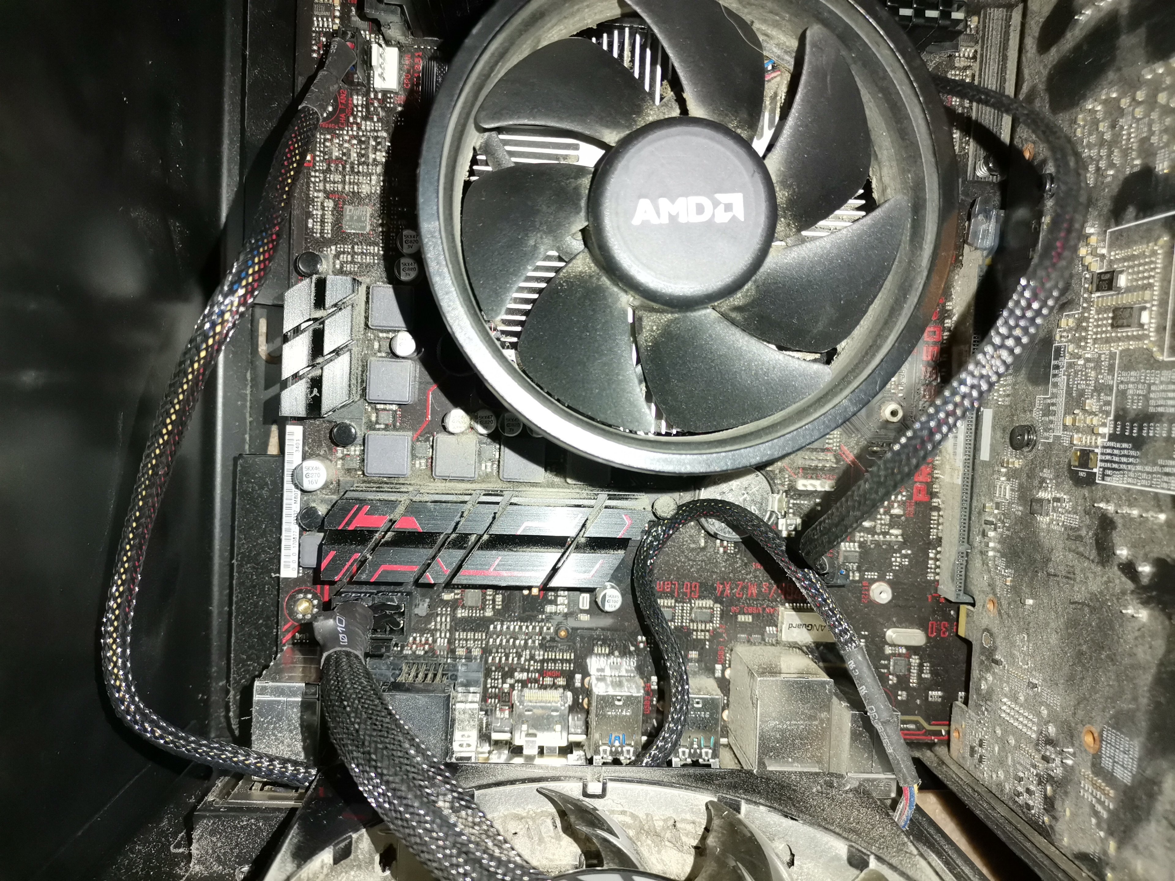

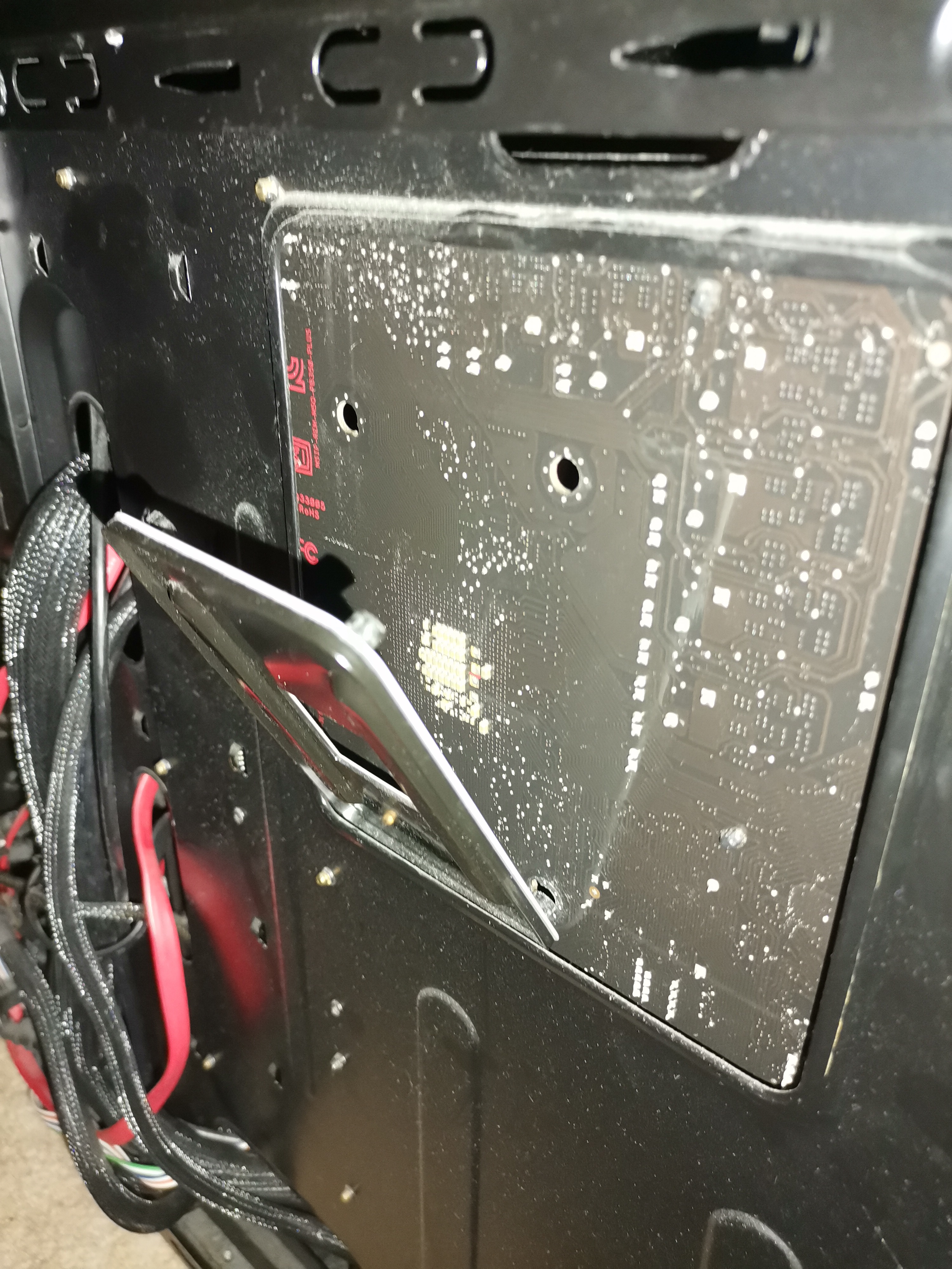

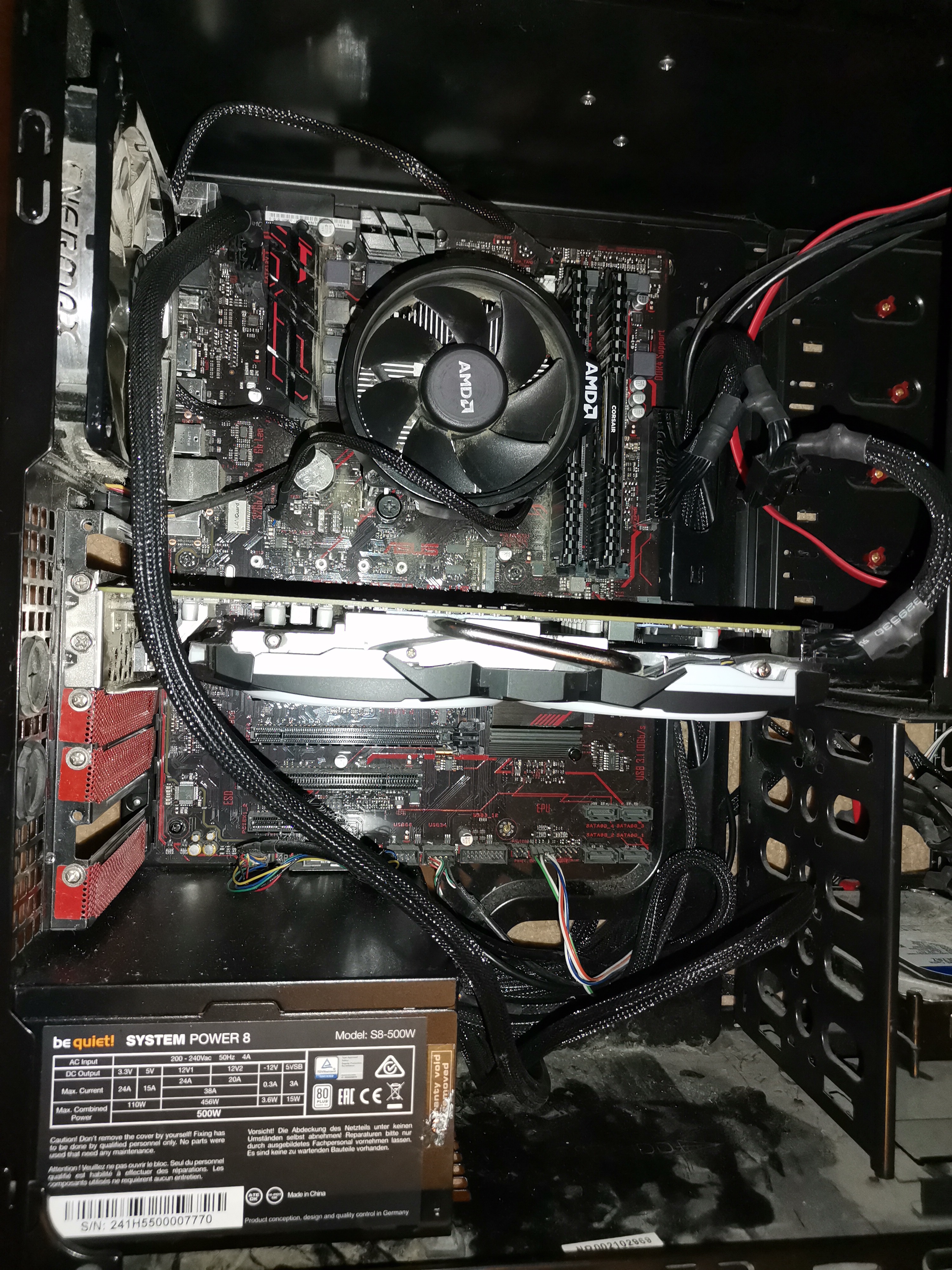

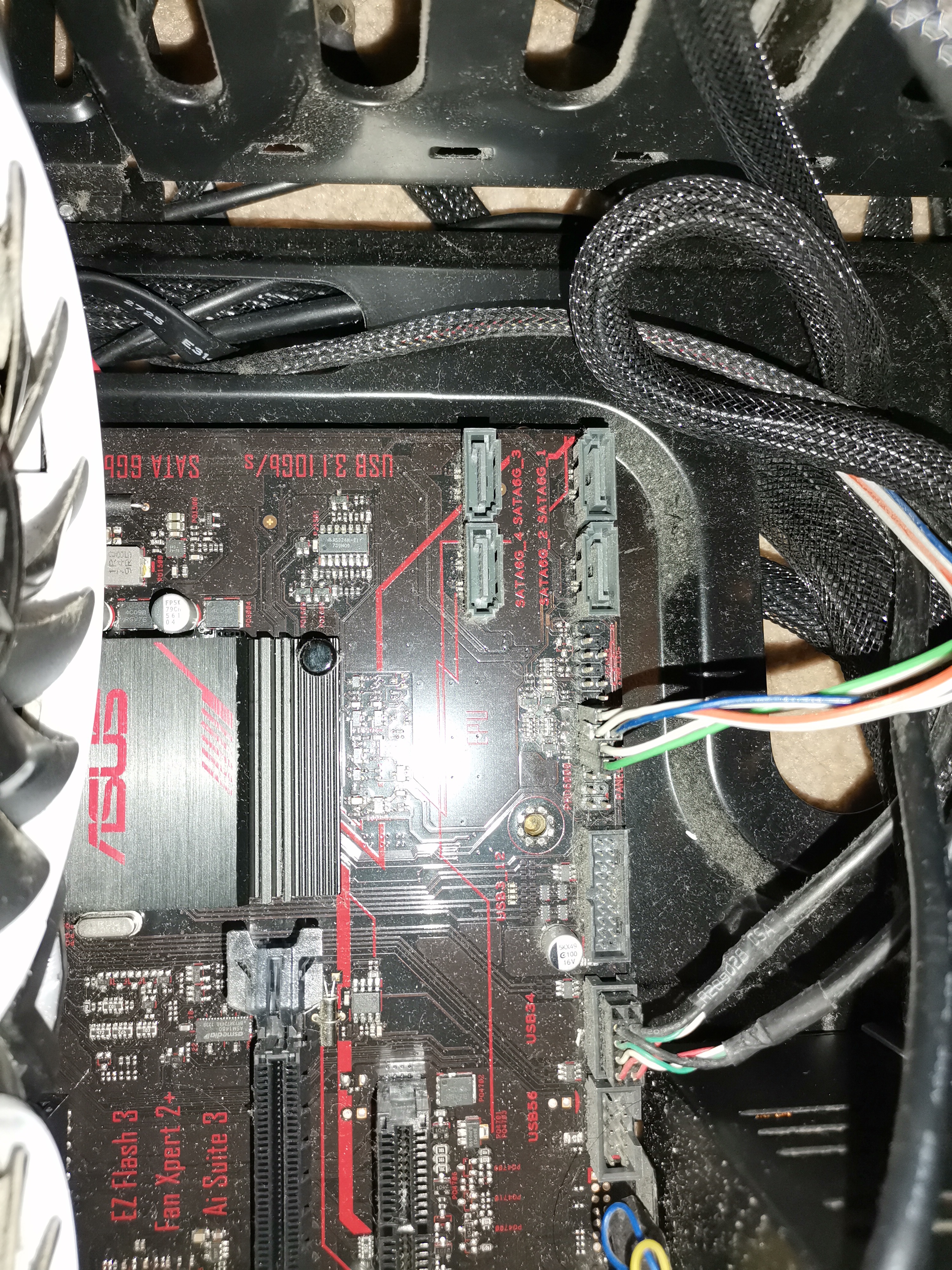

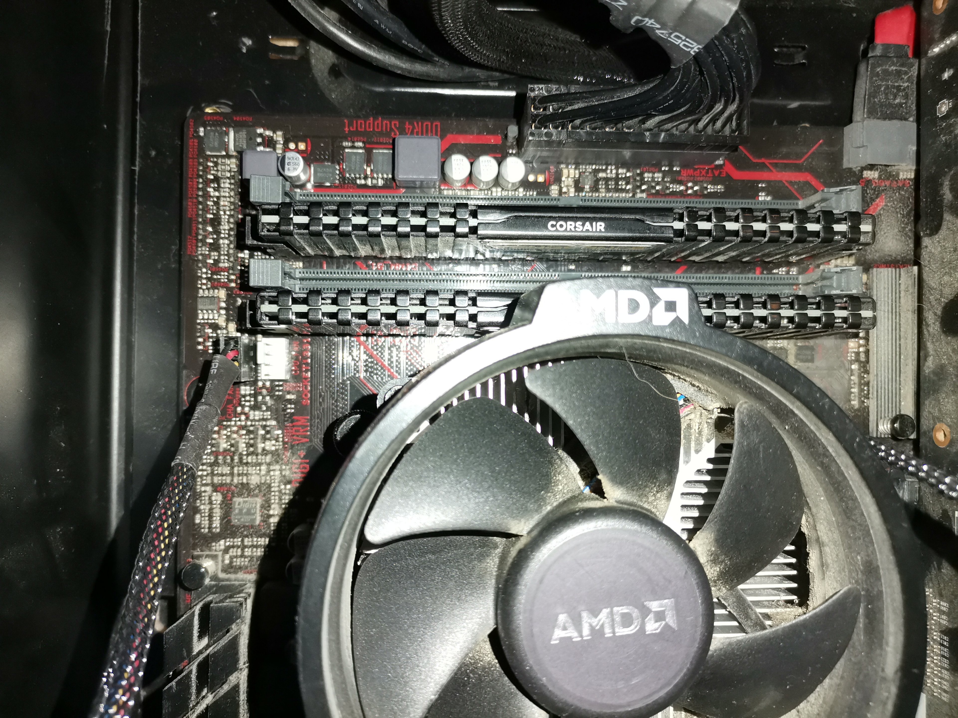

Hier kommen die gewünschten Bilder.
Sind das die Bilder "nach" dem saubermachen?
Reaktionen: Frank|Der|Punk, rg88 und Ja_Ge
Was hast du da am Netzteil gemacht? Warum sieht das so verdächtig aus?
Btw: Wie krass sah die Kiste vorher aus, wenn das jetzt schon deine Definition von "saubergemacht" ist? oO
