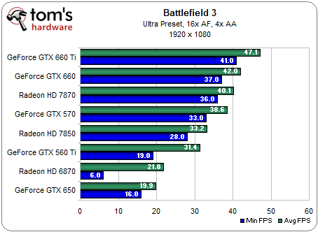

Wieso sind bei dem Benchmark eigentlich die gtx 660 grün und due gtx 660 ti blau und auch welche rot?

Ich sagte doch schon, dass ich, wenn ich mich entscheiden müsste, zur Gigabyte greifen würde... Die GTX 670 hat einen größeren Vorsprung von der 660 TI als von der TI zur normalen 660er... Hier 660 vs. 660 Ti:

Den Benchmark zu Battlefield 3 hatte ich dir extra oben gezeigt. Das wird die Gigabyte GTX 660 schaffen. Laut den Mindestanforderungen (siehe hier) wird eine GTX 560 für mittlere Details empfohlen. Daraus schließe ich, dass auch Crysis 3 halbwegs gut laufen wird. Ruckelfrei auf jeden Fall; die Frage ist nur mit welchen und wie vielen Details. Du hast in dem Fall Glück, dass du "nur" bei 1680x1050 Pixeln spielst.
