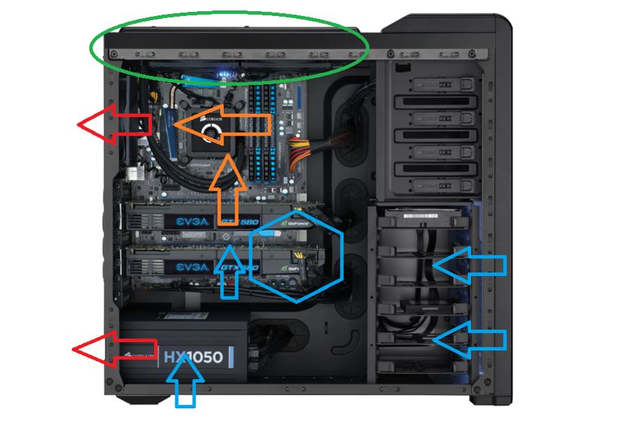

-in der angehängten Grafik findet ihr den geplanten Airflow des 500R. Die Standartlüfter würde ich behalten da diese anscheinend sehr gut sind. Allerdings bin ich mir nicht sicher ob ich oben (grüner Bereich) 2 Lüfter anbringen soll die Luft ausblasen.

Fürs Gehäuse kannst du den Standard Airflow nehmen. Ein Lüfter vorne mittig rein, hinten und hinten oben jeweils einer raus.

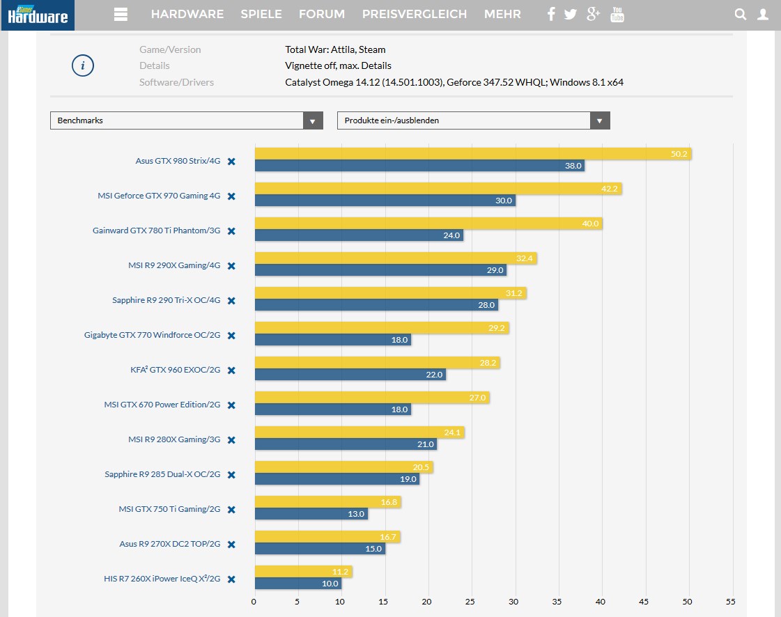

Sieh dir mal diesen Test an und vergleiche die Frametimes der GTX 970, GTX 980 und R9 290(X).
http://www.pcgameshardware.de/Total-War-Attila-PC-259548/Specials/Test-Benchmarks-1151602/#a3

Yep, dann hätte man die gleiche Situation wie AMD mit der R9 290(X), die X Version ist in Anbetracht der gebotenen Mehrleistung auch viel zu teuer.
Einfach mal beim verlinkten Benchmark
1.920 × 1.080, 4x MSAA
einschalten .. schon sieht das ganz anders aus
