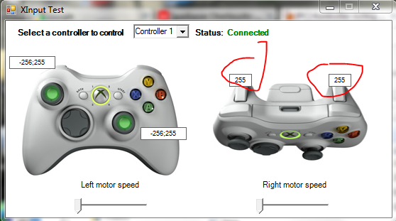

Hallo Leute,
hab mir einen Kontroller für meinen PC gekauft (Techsolo TG-30, Xbox360 Style (Kopie)) und möchte damit Fifa 12 spielen.
Hab ihn mit vibmod konfiguriert, also die Tasten richtig belegt. Nur hab ich jetzt das Problem, dass sich die Trigger-Tasten (also LT und RT) gegenseitig aufheben, wenn ich sie beide gleichzeitig verwende. D.h. wenn ich bei Fifa z.B. schnell laufen und gleichzeitig Spieler wechseln möchte, klappt das nicht, was bei meiner Xbox aber möglich ist.
Bei vibmod sieht das so aus:
Drücken von LT: Left 255 (auf der Achse)
Drücken von RT: Right 255 (auf der Achse)
Drücken von LT und RT: 0
Suche schon seit 2 Stunden nach einer Lösung im Internet, aber so ne richtige Anleitung hab ich noch nicht gefunden. Es muss angeblich daran liegen, dass beide Tasten über die gleiche Achse laufen.
Wie kann ich das ändern?
Die x360ce.ini sieht bei mir so aus:
[Options]
UseInitBeep=1 #use 0 to 1; default 1; beep on init
Log=0 #use 0 to 1; creates a log file in folder 'x360ce logs'

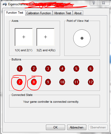

Schau mal bei deinem Pad welche Tastennummer diese Knöpfe haben, denn ich habe nicht h-1 oder h1 zugewiesen sonder Button 7 und 8, hier der Auszug von mir:
Left Trigger=7 #button id; precede with 'a' for an axis; 's' for a slider; 'x' for a half range axis; 'h' for half slider; use '-' to invert ie. x-2;
Right Trigger=8 #button id; precede with 'a' for an axis; 's' for a slider; 'x' for a half range axis; 'h' for half slider; use '-' to invert ie. x-2;
Die belegen keine Nummer.
1-4= A,X,Y,B
5-6= Schultertasten
7-8= Analog Stick
9-10= Back, Start
Wenn ich LT Drücke geht der rote Balken nach unten, wenn ich RT nach oben. Bei beiden gleichzitig gedrückt passiert nichts.
Keine Ahnung ob ich da richtig liege, hab aber gerade wo gelesen, dass es evtl. am Treiber liegt. Weiß aber nicht, wo ich nen anderen Treiber bekomme.
