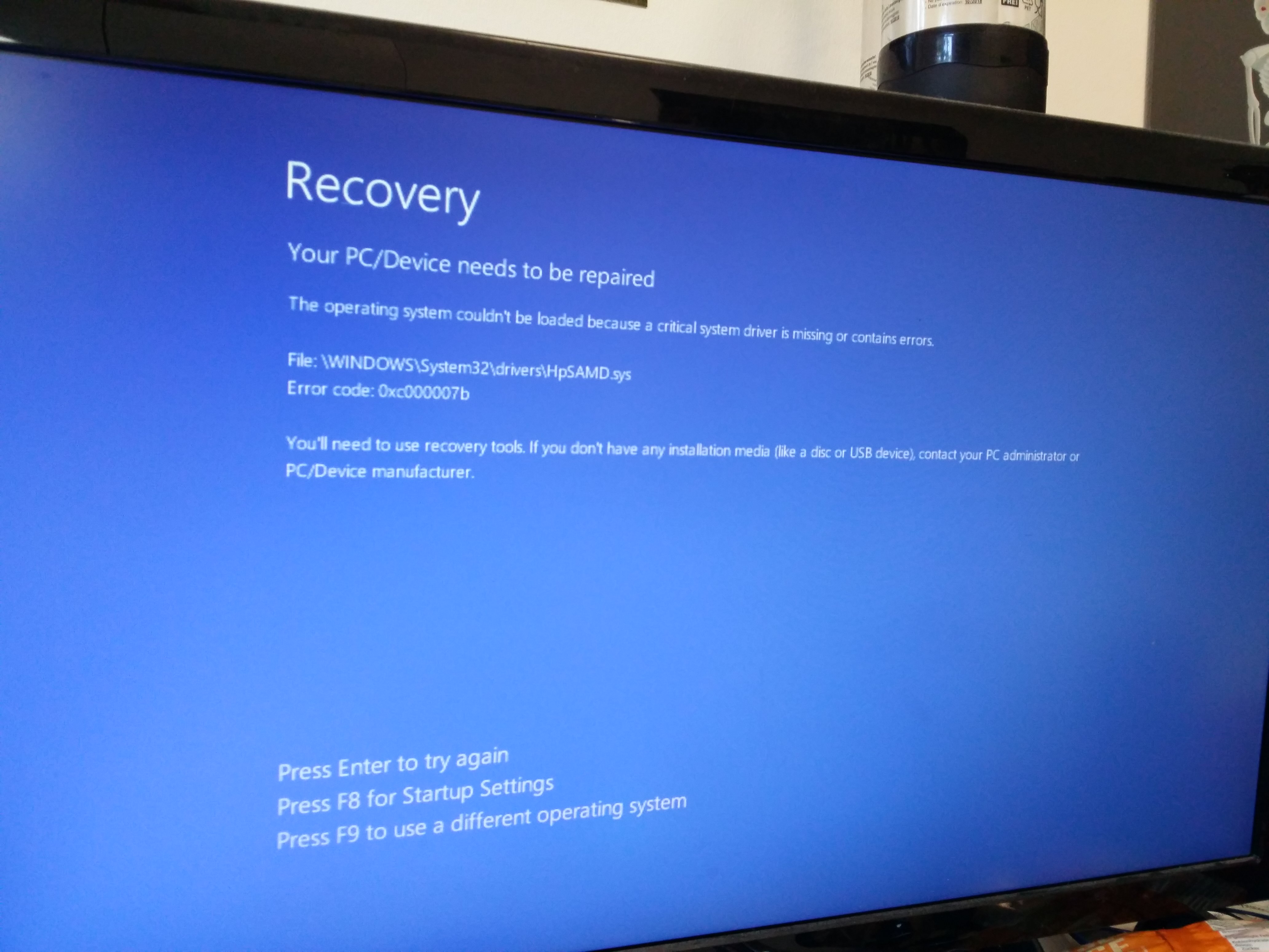

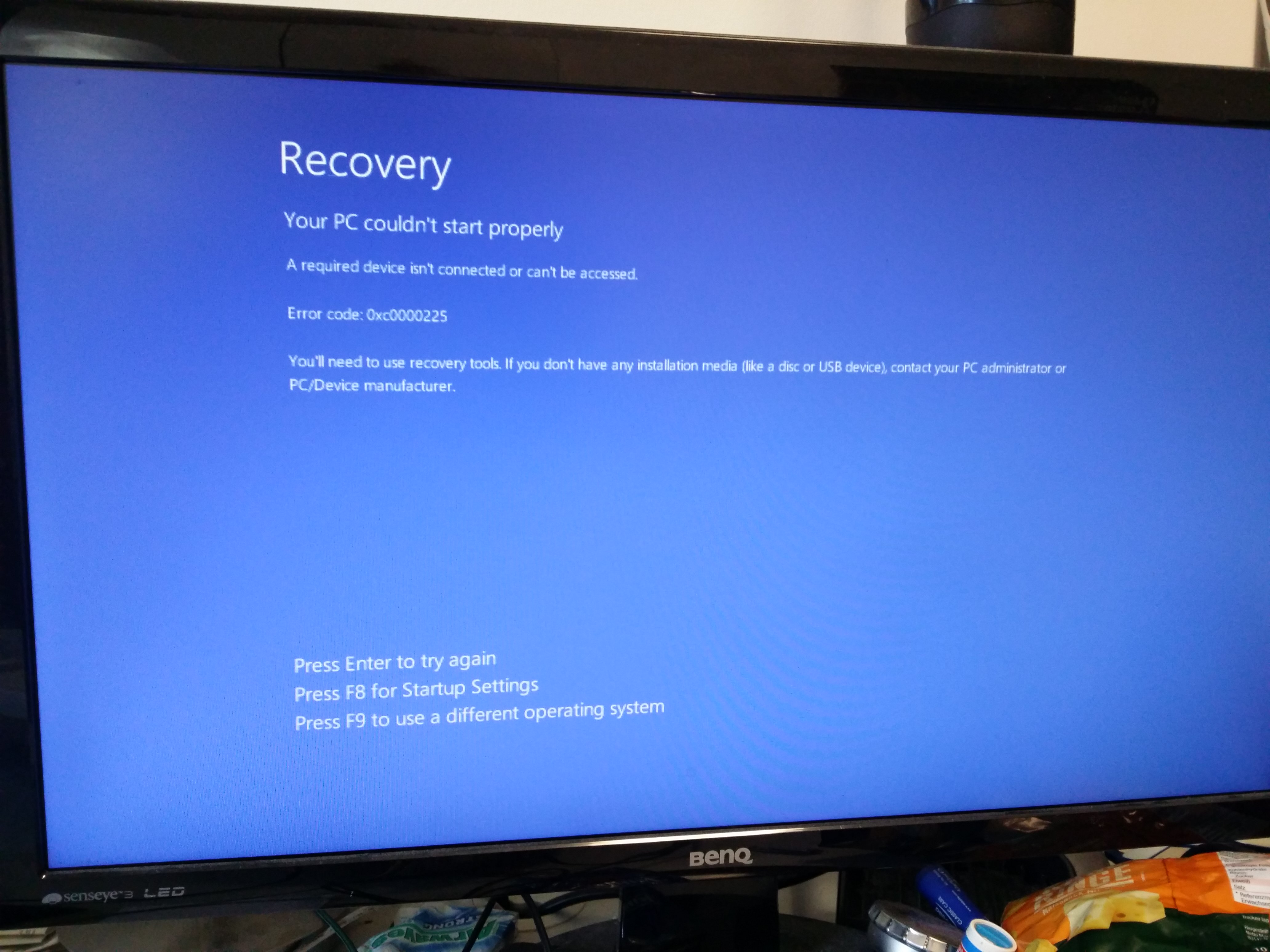

Beim Starten ohne CD erhalte ich nun, nach Löschen der kleinen Partition, eine neue Fehlermeldung

Ich denke, der Fehler tritt aus dem Grund auf, da ich die nicht primären Partitionen meines C:/ Laufwerks gelöscht habe und eine versuchte Reperatur über die Win-CD gescheitert ist. Das macht die Festplatte noch lange nicht defekt! Denn wäre sie defekt, könnte ich wohl kaum darauf zugreifen. Allerdings glaube ich, dass der Fehler bei Windows liegt, das nach einem Bluescreen nicht ordnungsgemäß heruntergefahren konnte, da ich das System vorher ausgeschalten habe. Ist für mich die einzig logische Erklärung, weshalb Win nicht mehr startet.
Fällt euch denn, angenommen die Festplatte sei nicht defekt, alle anderen Hardwarekomponenten funktionieren auch einwandfrei, ein Lösungsweg ein, wie man das "Booten" reparieren kann?
Habe das über die Kommandozeile für meine HDD gemacht und somit das alte Win7, welches darauf noch mehr oder weniger installiert war, zum Laufen gebracht, für die SSD hat das aber nicht funktioniert.
