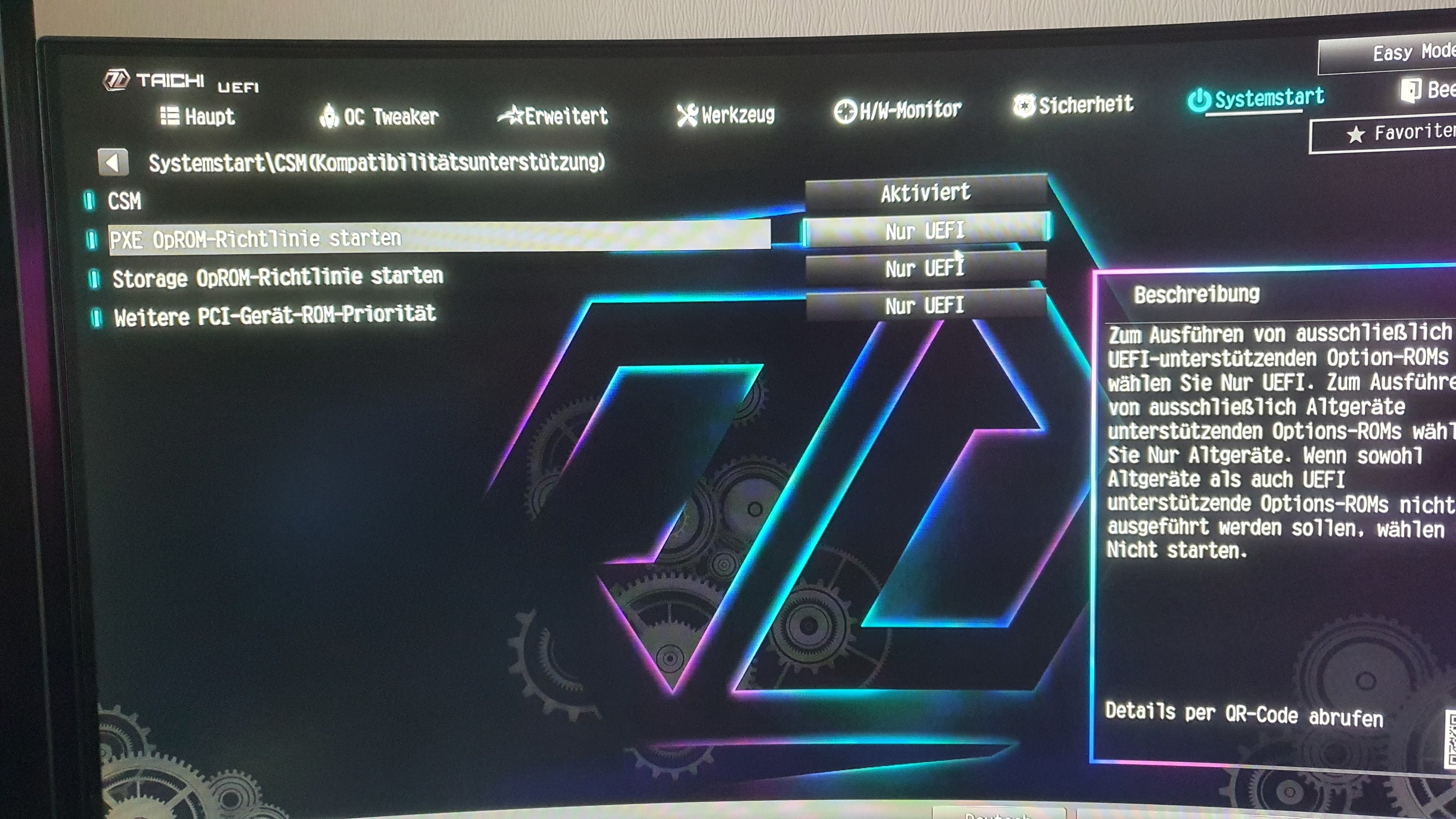

Was passiert jetzt, wenn du CSM deaktivierst?
SSD wird nicht erkannt
Was passiert, wenn du SecureBoot deaktiviers/ aktivierst?
Wenn CSM deaktiviert SecureBoot aktiviert-> Ssd wird nicht erkannt.

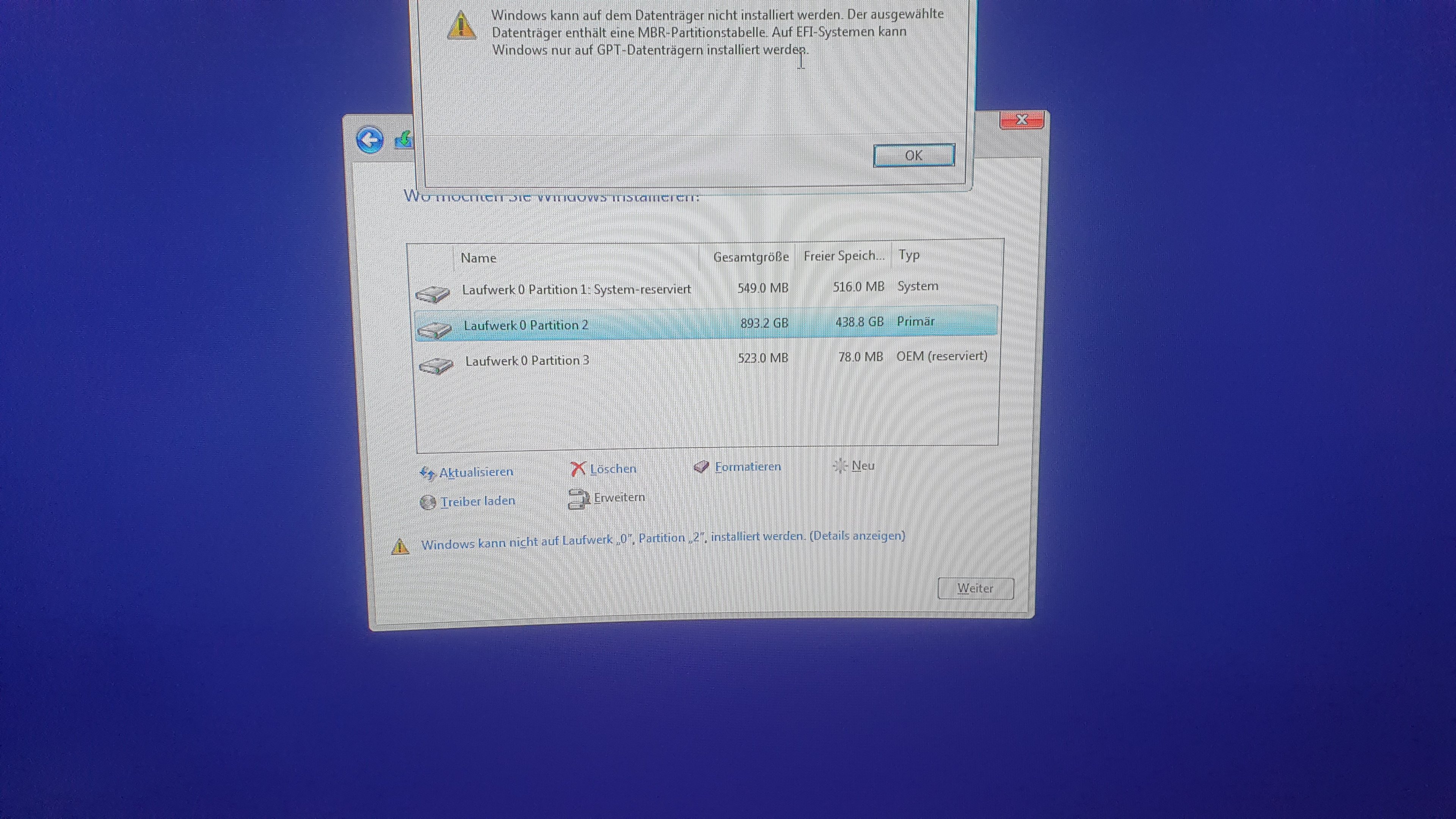

Wenn CSM aktiviert SecureBoot aktiviert- Er bootet aber sobald bei Windows unten die kleinen Punkte laden wollen kommt die Fehlermeldung (siehe Bild1)
Habe jetzt alle Szenerien(?) mit CSM aktiviert/deaktiviert sowie SecureBoot aktiviert/deaktiviert ausprobiert. Und nur bei CSM aktiviert wird die SSD erkannt.
Diese steht dann als "CT960BX500.." im BIOS.

1. Nie auf Deutsch stellen, entweder man weiß, was man einstellen muss oder man lässt es,
die "Übersetzungen" sind nur kontraproduktiv
2. CSM aus lassen
3. Aktuellstes Bios aufspielen!!!
4. Secureboot aktivieren
5. AHCI Modus aktiviert lassen, kein Optane/Raid
6. Mit einem aktuellen MCT Stick aufspielen

Hab ich gemacht, da kommt dann diese Meldung
Genau, also alle Partitionen löschen und eine neu erstellen, dann wird automatisch ein neuer
GPT-Stil angelegt, die Daten sind doch alle gesichert....
