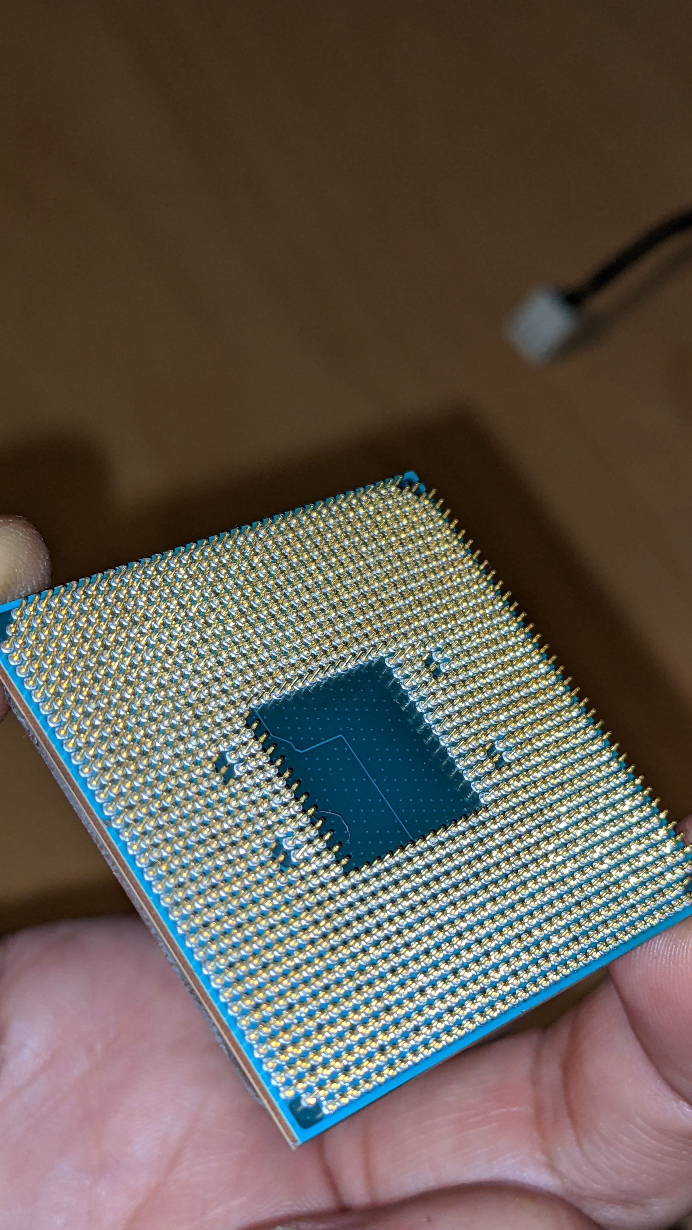

Könntest du ein Bild von der Unterseite deiner CPU und ein Bild vom Sockel machen?
Unwahrscheinlich das ein Pin verbogen (weil ließ ja zuvor) ist aber wir würde uns die Bilder genau anschauen ;)
Hast du Ersatzkomponente andere CPU oder Board?
Bild habe ich angehängt, obwohl die CPU garantiert keine verbogenen Pins, denn sie fällt quasi dank der Erdanziehungskraft in den Sockel :-)
