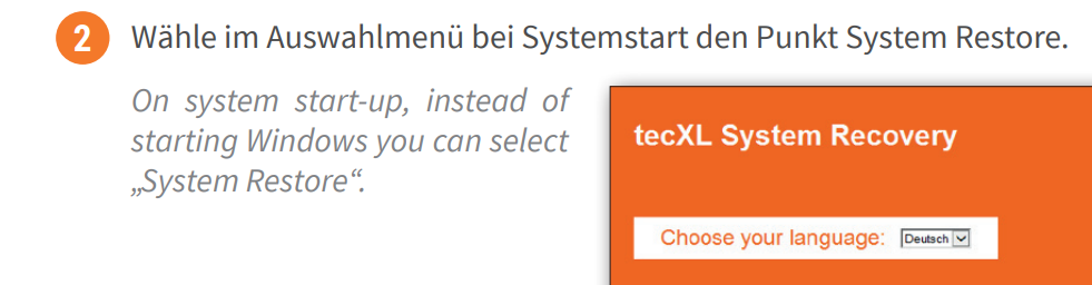

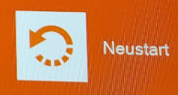

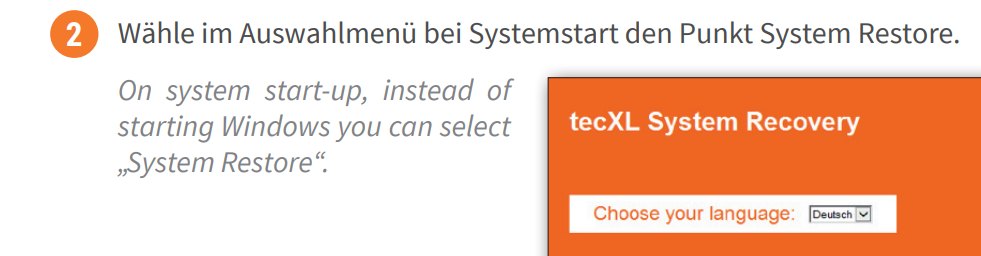

Ja gut, vielleicht ist System Restore ein Zugang zu dem roten Bildschirm. Einfach mal auswählen und ggf. mit "Neustart" gleich wieder aussteigen.
Okay, ist ganz sicher so.
https://media.bb-net.de/documents/manual/consumer-handbook-devicestart-tecxl_bbnet_de.pdf

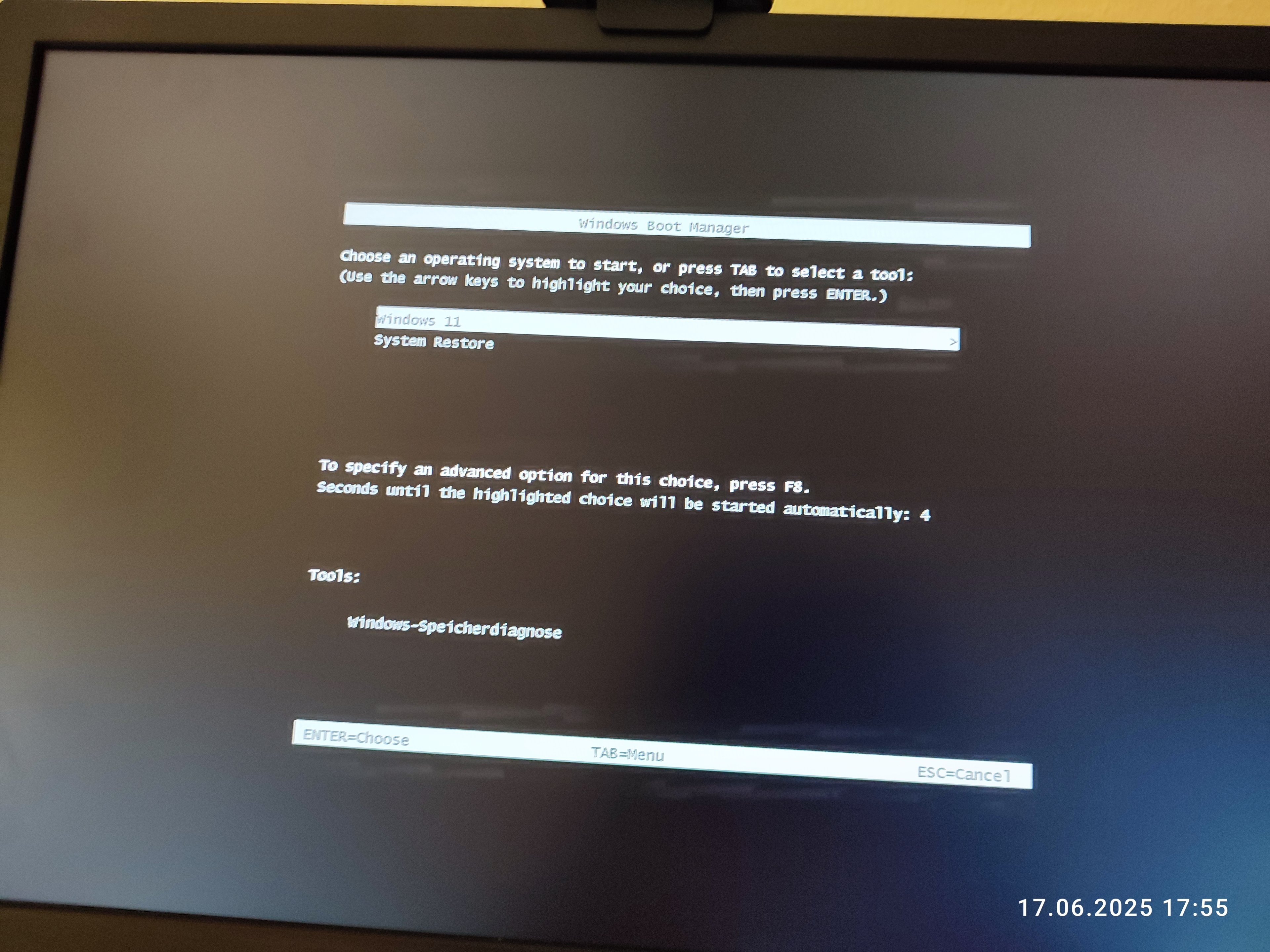

Hallo, das System Revocery ist es ja gar nicht, was mich stört.
Wenn ich, wie eben, den Rechner anschalte, passiert Folgendes:
Wie könnte das gelingen?
Nochmal was anderes:
Der Mensch, der die Daten meines alten PCs gesichert hat, hat die Daten, die auf der SSD sind nicht auf die externe Festplatte gezogen, sondern nur die Daten von der Festplatte. Ich habe aber alle meine persönlichen Daten auf der SSD, wie komme ich jetzt an die Daten dran.
- erstmal erscheint das DELL-Zeichen viel zu lange
- dann erscheint der Windows-Startmanager, und ich muss Windows11 auswählen, sonst tut sich nichts, ergo: Das Startmanager-Bild müsste entfernt werden, der Rechner muss gleich in Windows11 gehen.

So, das Problem mit der Windows-Programm-Manager-Anzeige ist gelöst.☺️
Ich hatte den Verkäufer nochmal kontaktiert, und er hatte mir Folgendes geschrieben.
"...wenn ich Sie richtig verstehe, funktioniert jetzt alles, Sie möchten allerdings das Auswahlmenü zu Beginn deaktivieren.
Probieren Sie hier bitte Folgendes:
(Bild 1)
Jetzt ist alles so, wie es sein soll. Volume Z hatte also recht.
(Bild 1)
- Rechte Maustaste auf das Windowssymbol klicken.
- Eingabeaufforderung (Administrator) auswählen.
- msconfig eingeben und mit Enter bestätigen.
- In der Systemkonfiguration den Reiter „Start“ anklicken
- System Restore (\windows) auswählen und den Eintrag löschen.
- Mit Übernehmen bestätigen.

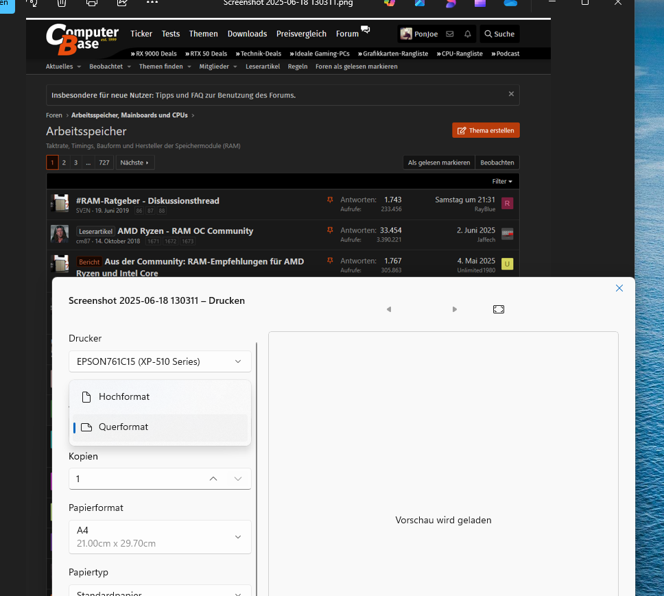

Habe auch noch ein Problemchen mit dem Drucker. Der Drucker ist installiert, er druckt allerdings im Querformat alles auf die linke Seite. Die Einstellung habe ich schon gecheckt, kann aber nichts finden, das falsch eingestellt wäre.

Ich kann in dem Screenshot keine Einstellungen erkennen.

Das mache ich ja auch, anstatt Hochformat steht dort jetzt "Portrait".PonJoe schrieb:In dem Dokument, das du ausdrucken möchtest, sollte der Drucker sein, und dort wählst du horizontal oder Vertikal.
