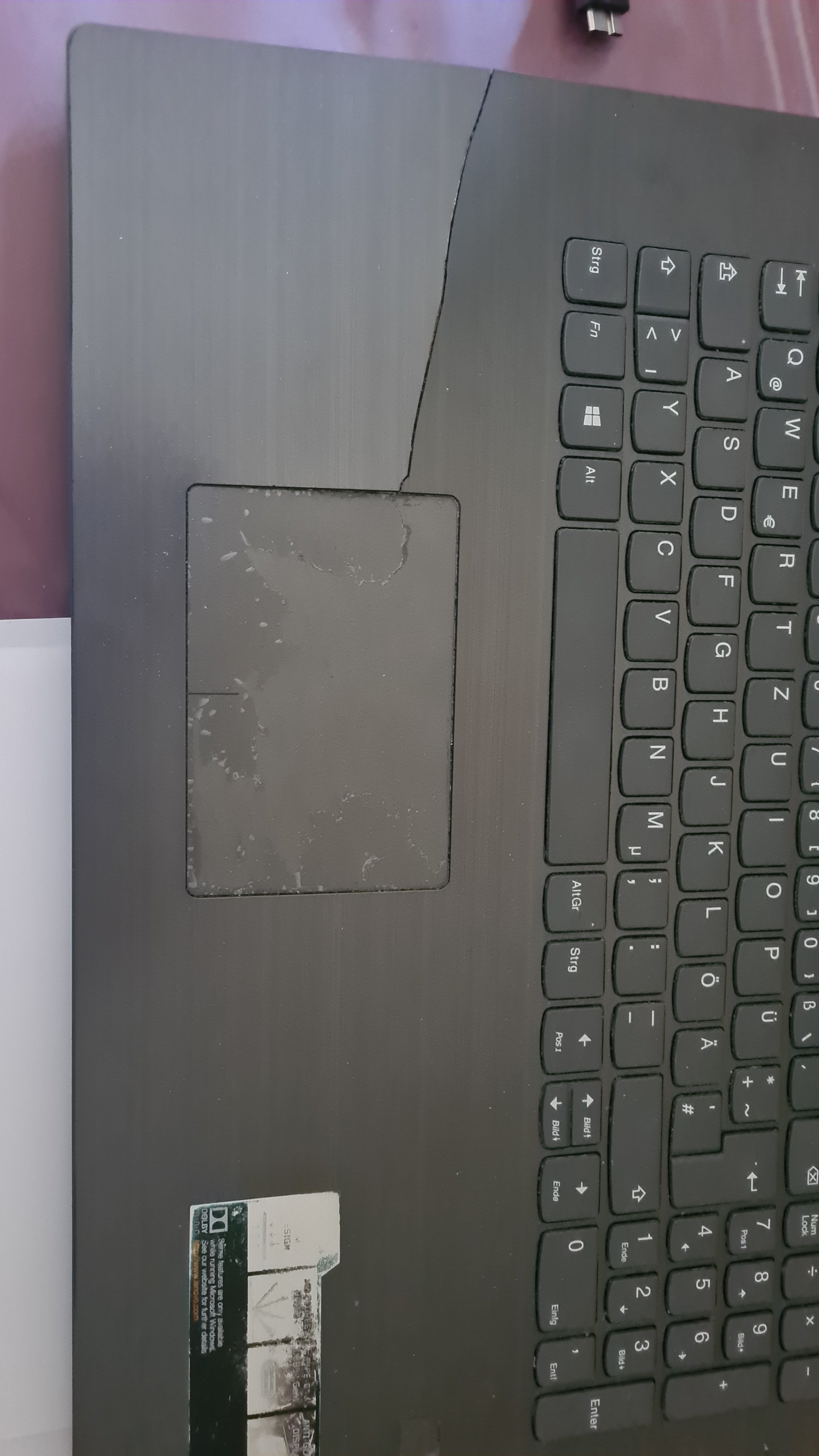

Tja, mein betagter Laptop geht nicht mehr an. Es ist ein V320-17IKB von Lenovo mit i5 8250u, 8 GB RAM und 17,3 Display.
In den letzten Tagen hatte ich schon Probleme, er ging an und nach 5 bis 15 Minuten aus. Ich bin sicher, daß der eine oder andere Virus oder malware drauf ist.
Links unten ist übrigens ein riss, könnte der vom Akku kommen?

Danke! Ich sehe gerade, dass die Stelle, wo der Riss im Akku ist nach oben geschwollen ist.
Könnte das auf Probleme mit dem Akku hindeuten?
Wenn eh nichts mehr geht dann kannste ihn ja auseinanderschrauben und die Festplatte woanders einbauen. Sieht alles nach defektem Akku aus.

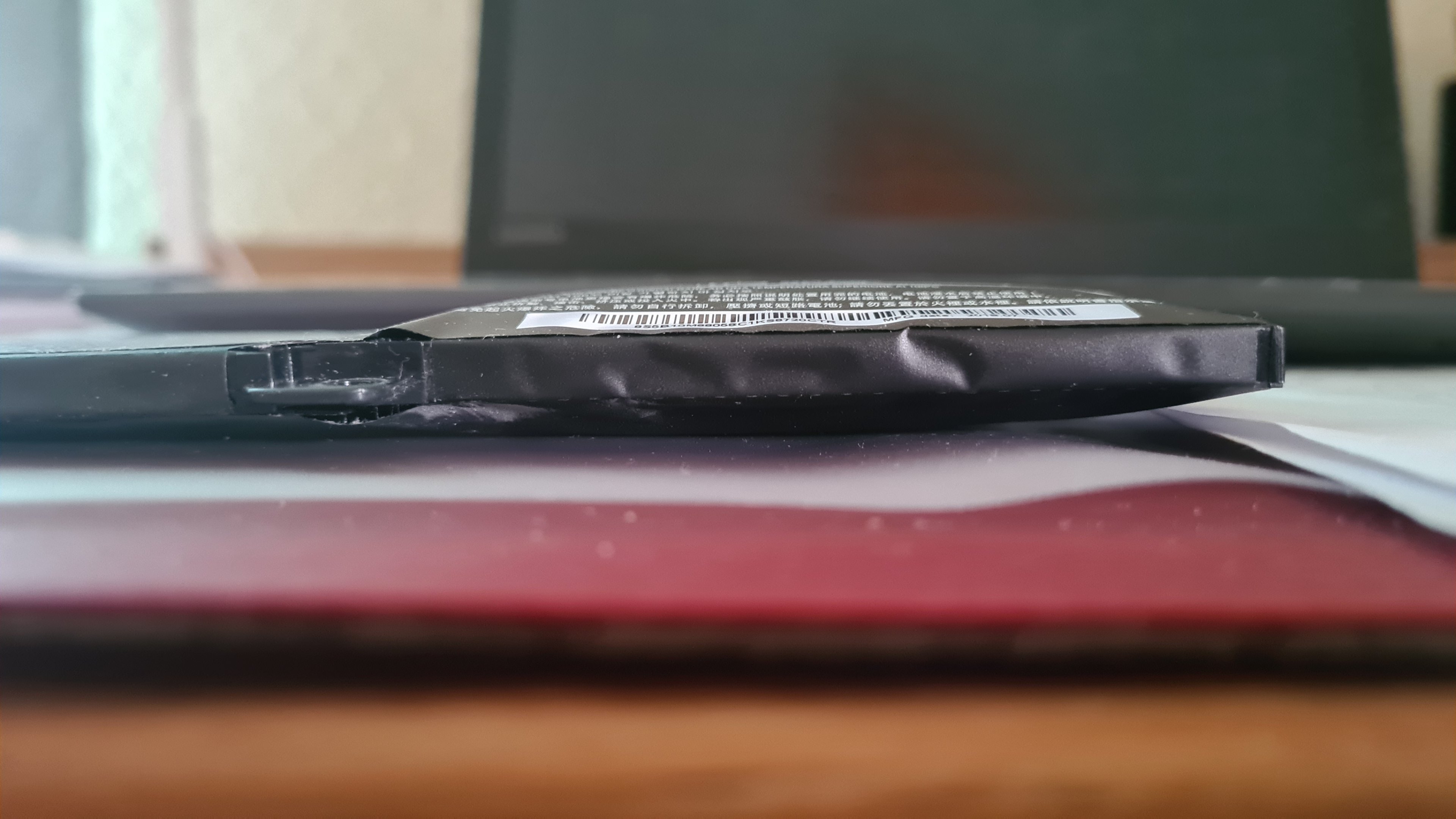

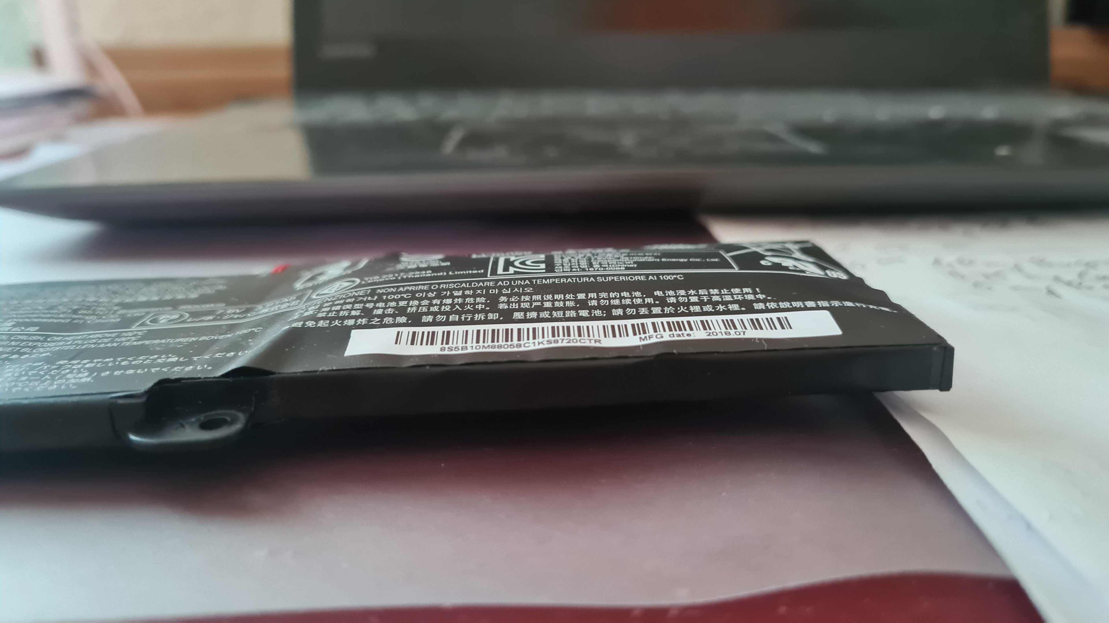

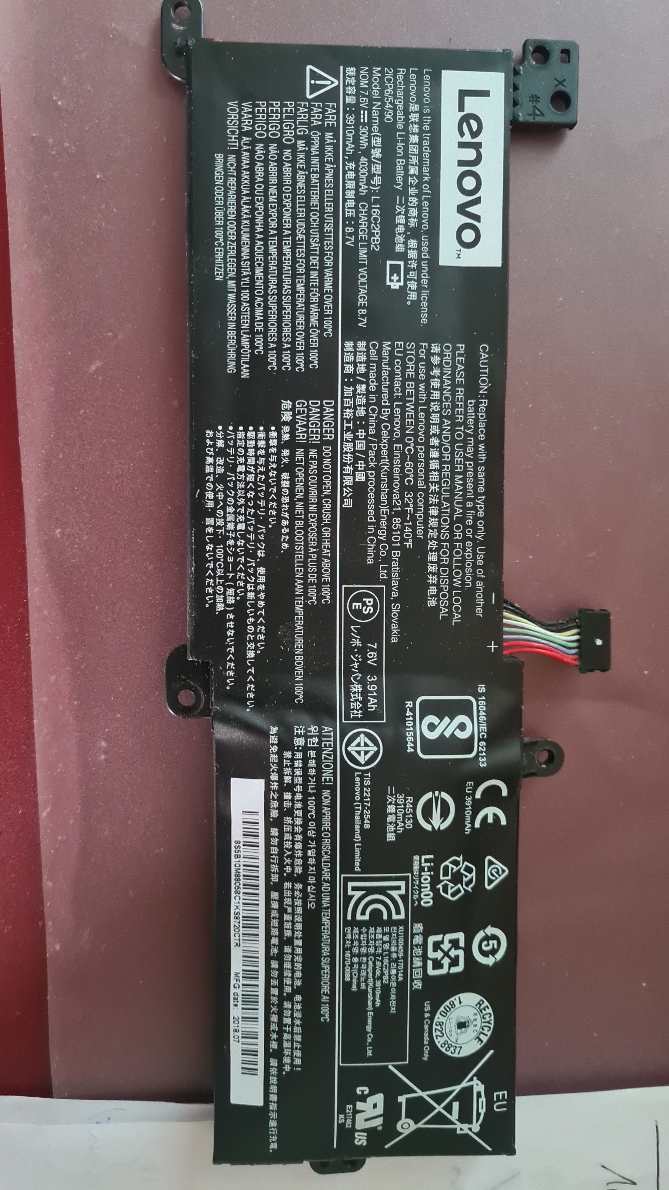

Ich hänge mal Fotos vom Akku an, der ist aufgebläht. Meint ihr mit neuem Akku würde es funktionieren?
LG
Halte mal die Eintaste 15 Sekunden lang gedrückt.
Reaktionen: ILoveShooter132 und Aerio_200
Aus Erfahrung befürchte ich mal eher, da ist die BIOS-Batterie defekt.
Bist Du (feinmotorisch) bastelbegabt und -willig?
Reaktionen: Aerio_200
