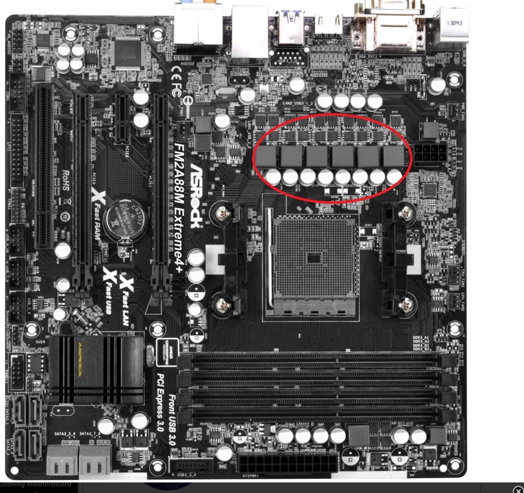

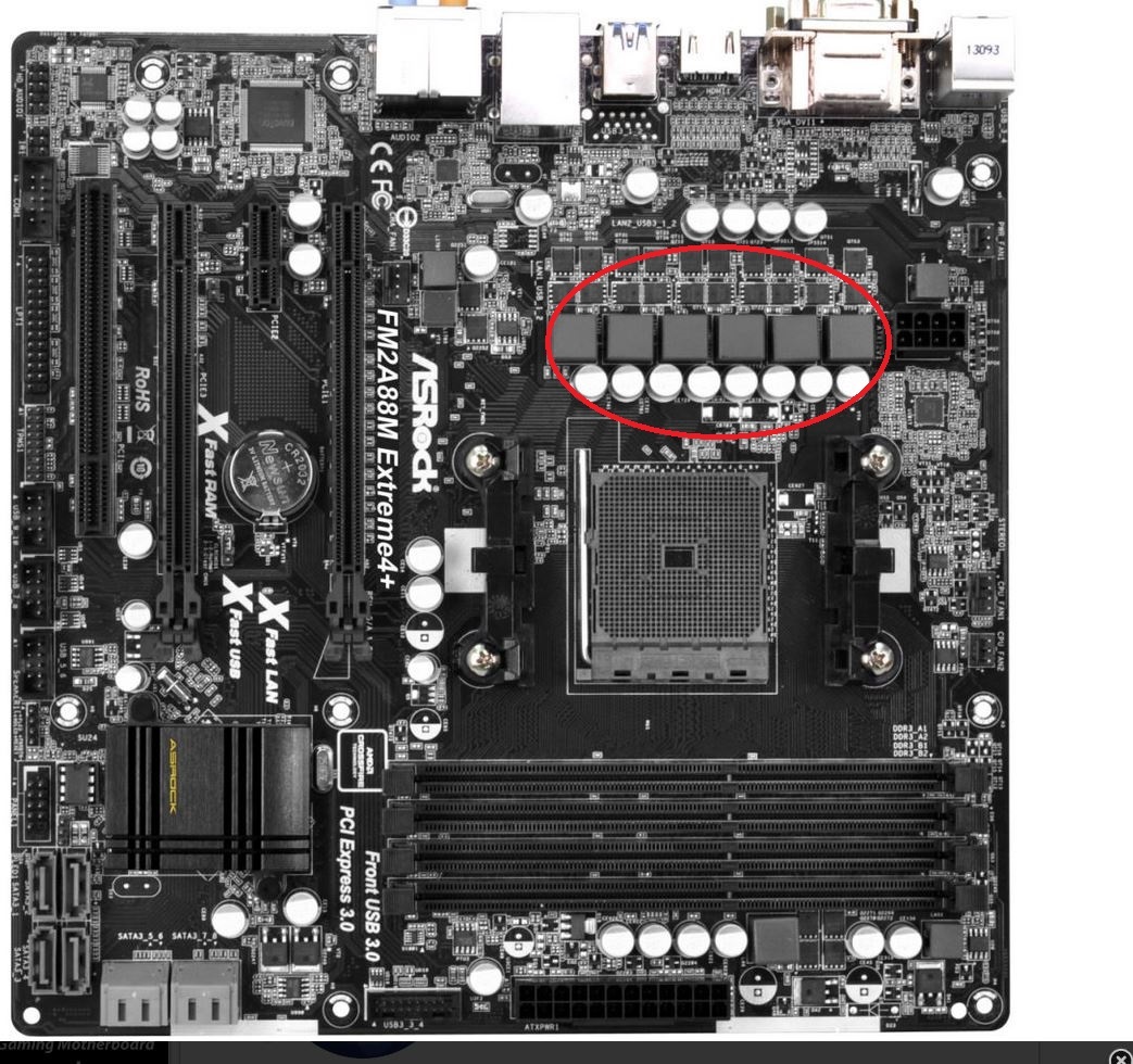

Dann prüf das am besten nochmal genau nach, das klingt nach zu heißen Spannungswandlern klingen, sodass sich die CPU runter taktet.

Sollte er in der Regel auch aber du hast hier definitiv ein Temperatur Problem der CPU oder der Spannungswandler.
Prüf mal mit CoreTemp die Temperatur deines Prozessors im Idle und unter Last.
Desweiteren, wenn du noch einen Lüfter oder Ventilator hast ... richte diesen mal auf die Spannungswandler vom Mainboard :
Und Prüfe dann nochmal den Takt der CPU.
