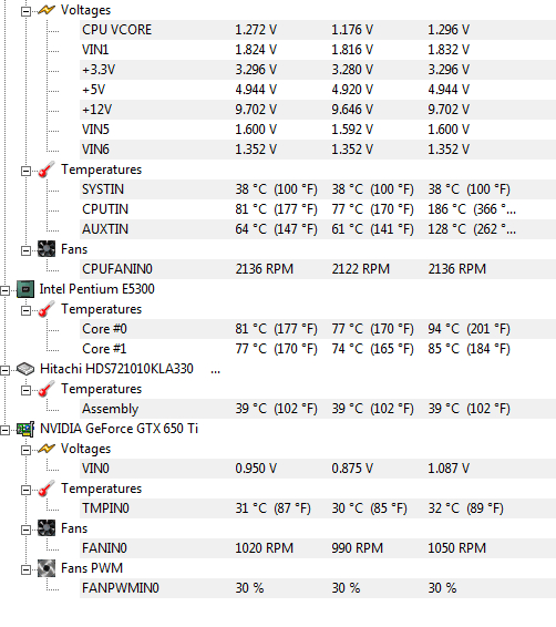

nur zum temperaturen checken ist hwmonitor echt die bessere wahl, da sind alle sensoren gleich einer hardwarekomponente zugeordnet.

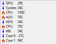

Hier der Beweis :)
Und der Lüfter läuft ganz normal liegt dann wahrscheinlich an der Wärmeleitpaste.

joa...nur die -27 vom core0 passen nicht so ganz ins bild :D

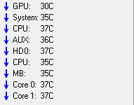

Es lag an der WLP wie ich gerade feststellen konnte. Ich hatte mir vor ein paar Tagen mal eine bestellt und hab sie dann heute aufgetragen. Die CPU hat jetzt wieder eine normale Temperatur und alles funktioniert wieder . Danke für die zahlreichen Antworten. :)
