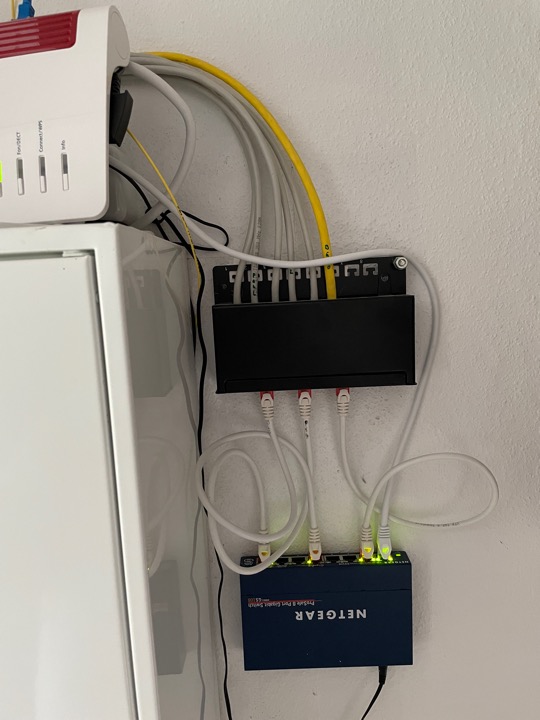

Auffällig ist, das auf Foto #1 port 1 + 2 +5 nicht angeschlossen sind und ein weiteres Patchkabel links irgendwo her kommt zum switch und dort grün leuchtet.
Doch die #2 ist die Leitung zum Kinderzimmer. Habe ja vorhin geschrieben, dass ich diese identifiziert habe, nach dem ich nur ein Kabel genommen habe und so lange angesteckt und abgesteckt, bis die Verbindung im Kinderzimmer da war. Die #6 ist das Büro und #4 das Wohnzimmer.
Andere habe ich alle abgesteckt, da sie noch nicht genutzt/gebraucht werden.
Hier das aktuellste Bild wie es derzeit ist.
Der Router ist ganz rechts an der Switch angeschlossen!
Wegen #2 aber überall unter 1mbit. Stecke ich diesen ab, gibt's volle Ladung an Bandbreite.

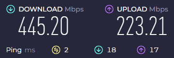

Du hast aber einen guten Upload... :)
Habe zwar auch 500 MBit/s, die sogar in der Regel ganz ankommen, aber nur 50 MBit/s Upload.
Reaktionen: Edgeraze
Japp, bin auch sehr zufrieden. :) Werde ggf. einfach mal zum Spaß die 1000mbit/s auch testen, da gibts aber max. nur 400mbit/s Upload.

Mal ein Nachtrag u. Korrektur meinerseits zum Thema. Habe mit meinen Vater gesprochen, es handelt sich nicht um abgeschnittene Patchkabel in den Wänden, sondern um damals vom Elektriker empfohlene Cat 6 Verlegekabel. Diese waren auf einer Rolle ohne RJ45 Stecker.
Mittlerweile habe ich die Ursache auch zu 100% ausfindig machen können, da das Problem erneut zwischendurch eingetreten ist. Internet Ausfall und zuletzt Datenpaketverlust was fürs Online Gaming gar nicht geht.
Es lag tatsächlich am D-Link LAN Switch im Kinderzimmer. 2 der 5 Ports sind defekt. Einer verursacht Datenpaketverlust (kein Spaß fürs Online Gaming) und der andere läuft unkonstant bis Totalausfall. Ich habe damals leider nicht jeden Port einzeln getestet, sondern nur hin und her gesteckt und wohl immer einen der kaputten erwischt. 🙈 Hätte mir viel Zeit ersparen können.
Habe mittlerweile einen neuen Netgear Switch geholt (erstmal Finger weg von D-Link) und läuft seit Tagen tadellos alles.
