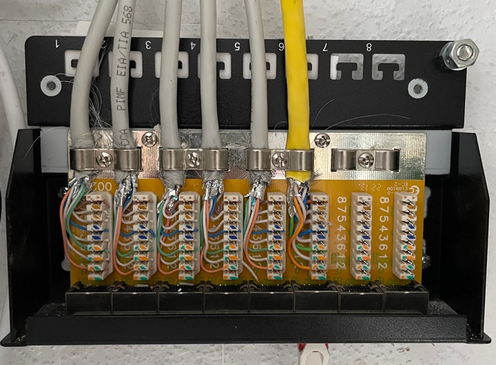

Ja, es deutet tatsächlich auf die Netzwerkdose hin aber nur der zeite Slot von links (Kinderzimmer).
Habe gerade getestet. Alle Kabel raus und erstmal das Zimmer identifiziert. Dann neuen Switch verbunden, PC direkt mit LAN Dose und es zeigt immer noch 90mbit/s an oder manchmal komplett Ausfall für gewisse Zeit. Den sechsten Slot getestet (Büro) mit dem selben Kabel, zeigt 400mbit/s an.
Also ran an die Wanddose. :(

Dieses Kabel ist es, zweiter von links.

So sieht ein (kleines) Patchfeld eben aus. Ist doch noch sehr übersichtlich.

Die Frage ist, was jetzt machen. Alles abtrennen, abschneiden, neu verdrahten und ggf. anderen slot nutzen?
Oder liegt das Problem vielleicht oben im Zimmer an der Lan Dose selbst? 🤔
Als erstes mit Haken vom Auflagewerkzeug an jeder Ader von Kabel 2 ziehen.
Wenn keine Ader lose ist, Kabel 2 neu auflegen.
Dann testen. Wenn der Fehler immer noch Auftritt, Dose neu auflegen.
Das Kabel ist cca, steht drauf. Da brechen gern die Adern in den LSA Kontakten ab oder verlieren den Kontakt in den schneid Klemmen.
Hatte das auch mal. Getestet alles gut. Dann würde nur 100mbit angezeigt. Eine Ader ließ sich rausziehen. Die neu aufgelegt, Fehler weg.
Habe mit dem Auflagewerkzeug an jeder Ader jetzt gezogen, war alles fest. Oben nochmal getestet, jetzt nur noch knapp über 1mbit Leitung. 🤣
Muss definitiv neu aufgelegt werden.
Manchmal sind die Adern an der Stelle angeschnitten, wo der äussere Mantel abgeschnitten wurde. Das auch kontrollieren.

Was passiert, wenn du den 2. Port von dem Patchfeld einfach vom Switch/Router abziehst? Das eine schlechte Verkabelung Einfluss auf den Rest vom LAN hat wundert mich erstmal.
Dann ist 2 nicht die Leitung zum Zimmer, sondern zum Router vermutlich.
Denke es muss erst mal klar sein, welche Kabel wohin führen.
Auffällig ist, das auf Foto #1 port 1 + 2 +5 nicht angeschlossen sind und ein weiteres Patchkabel links irgendwo her kommt zum switch und dort grün leuchtet.
Der Switch wurde aber getauscht, incls. Netzteil?
Wenn nicht mach mal folgendes: Die Zuleitung ist das das gelbe Kabel rechts? Nein scheint lt. #1 das rechte Patchkabel im Switch zu sein. Das mal in 2 Stecken. So hat man den Switch umgangen.

Ja wurde getauscht inkl Netzteil aber hatte das selbe Ergebnis, also habe ich wieder an das alte wie gehabt alles angeschlossen.
Welche Zuleitung meinst du?
Das gelbe ist die Leitung aus dem Bürozimmer, quasi meine wertvollste Leitung im Haus. 😬
Jawohl, das ist es!
Unfassbar, hätte auch nie gedacht dass ein defekter Port alle im Haus beeinflusst. Abgesteckt und sofort überall volle 400mbit/s. 👍
Immerhin habe ich jetzt definitiv den Übeltäter gefunden.
