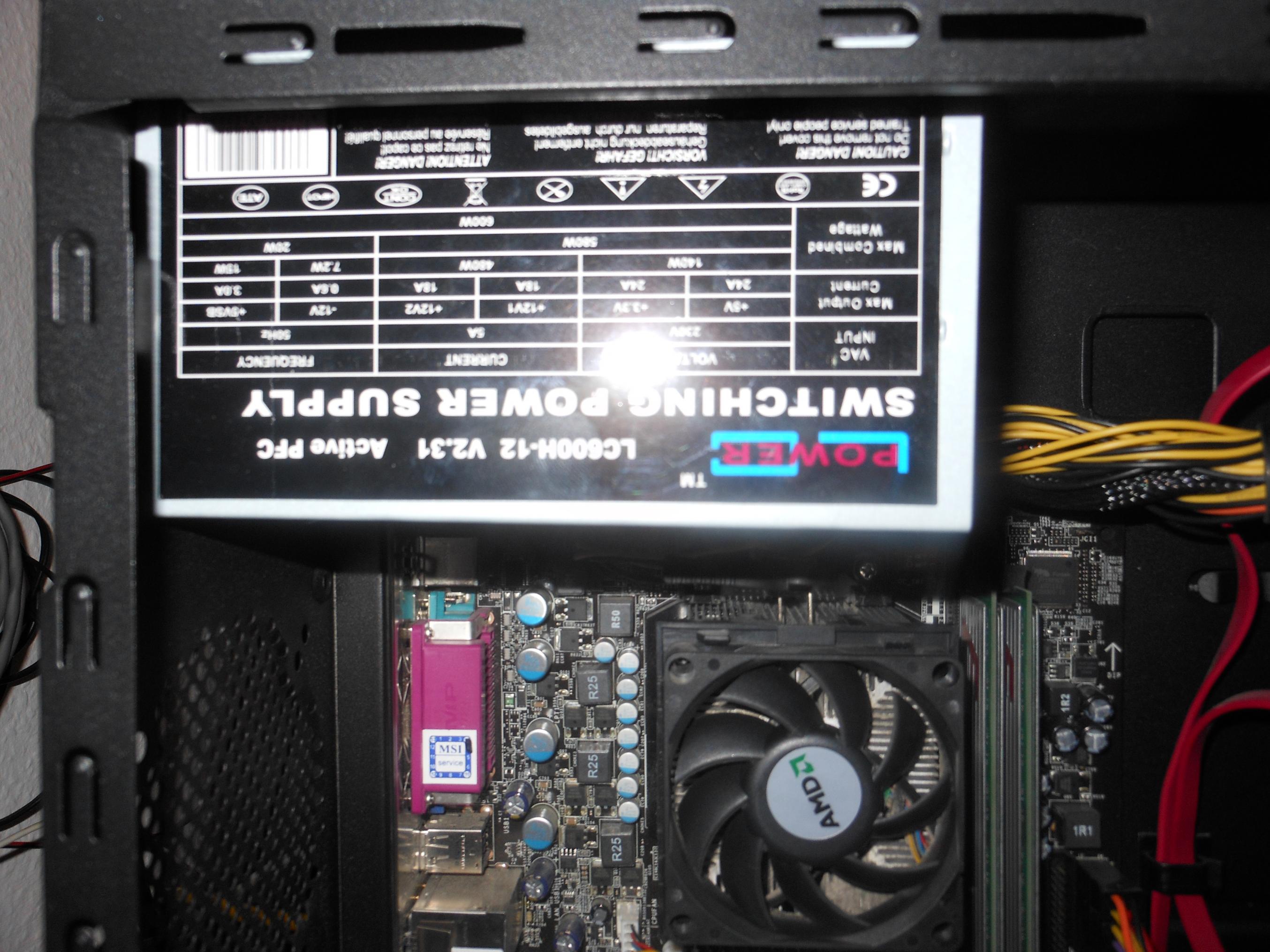

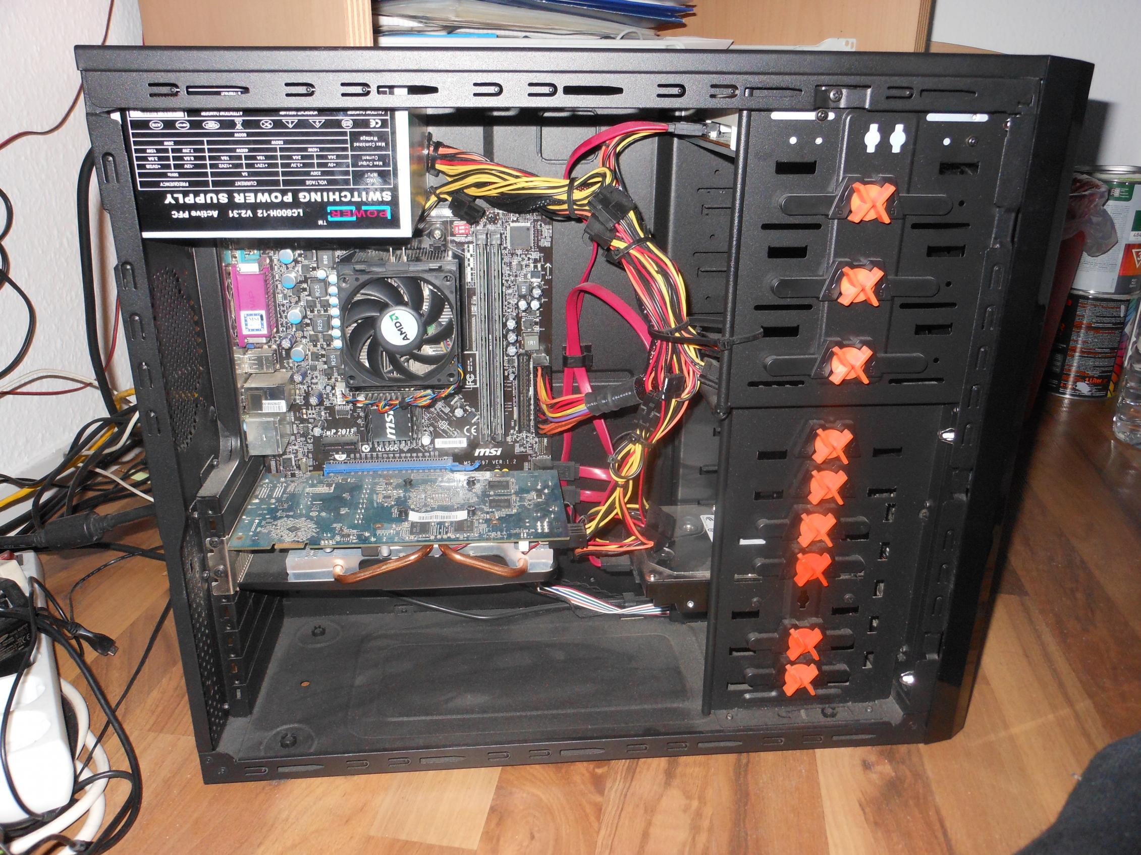

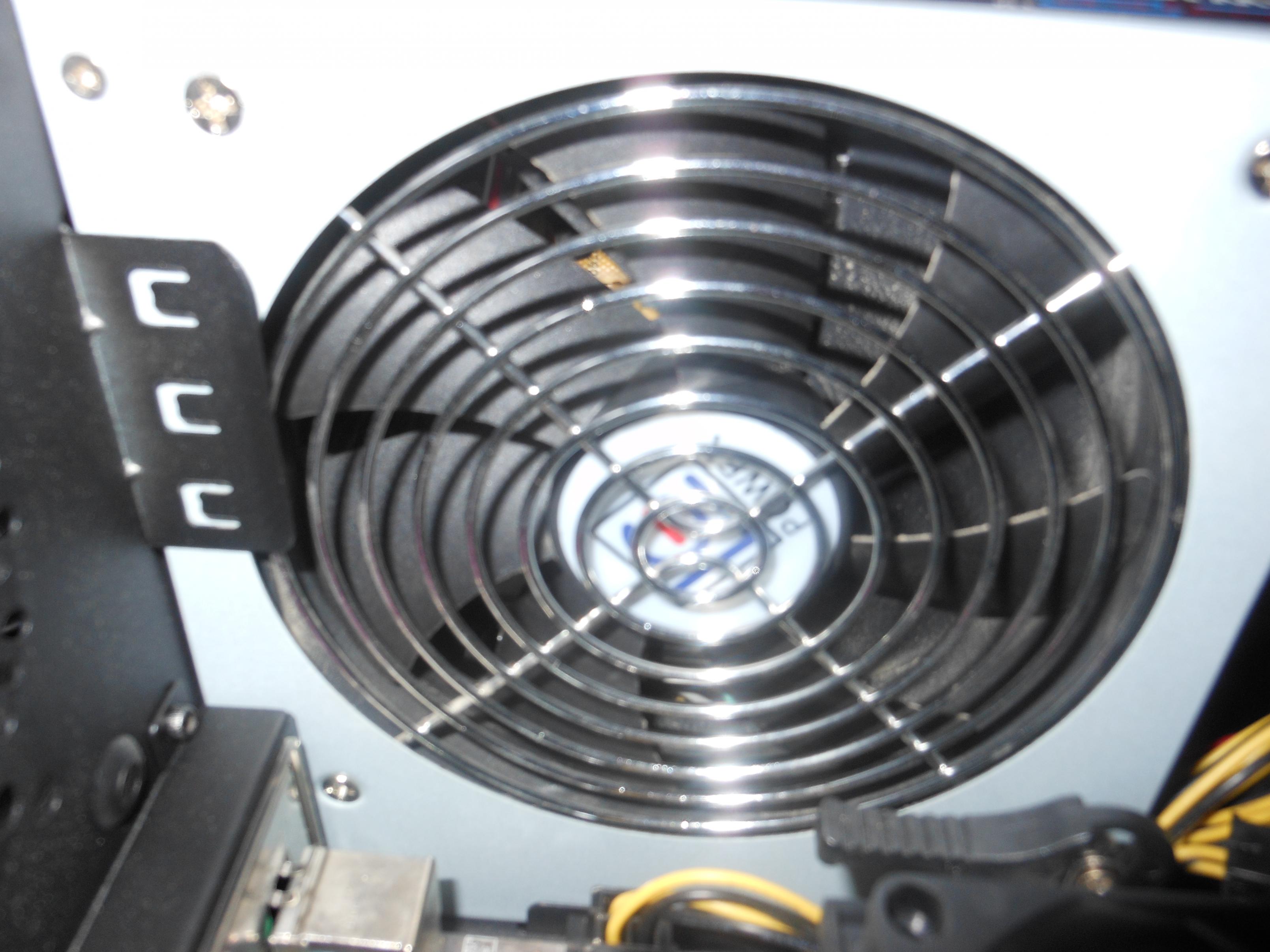

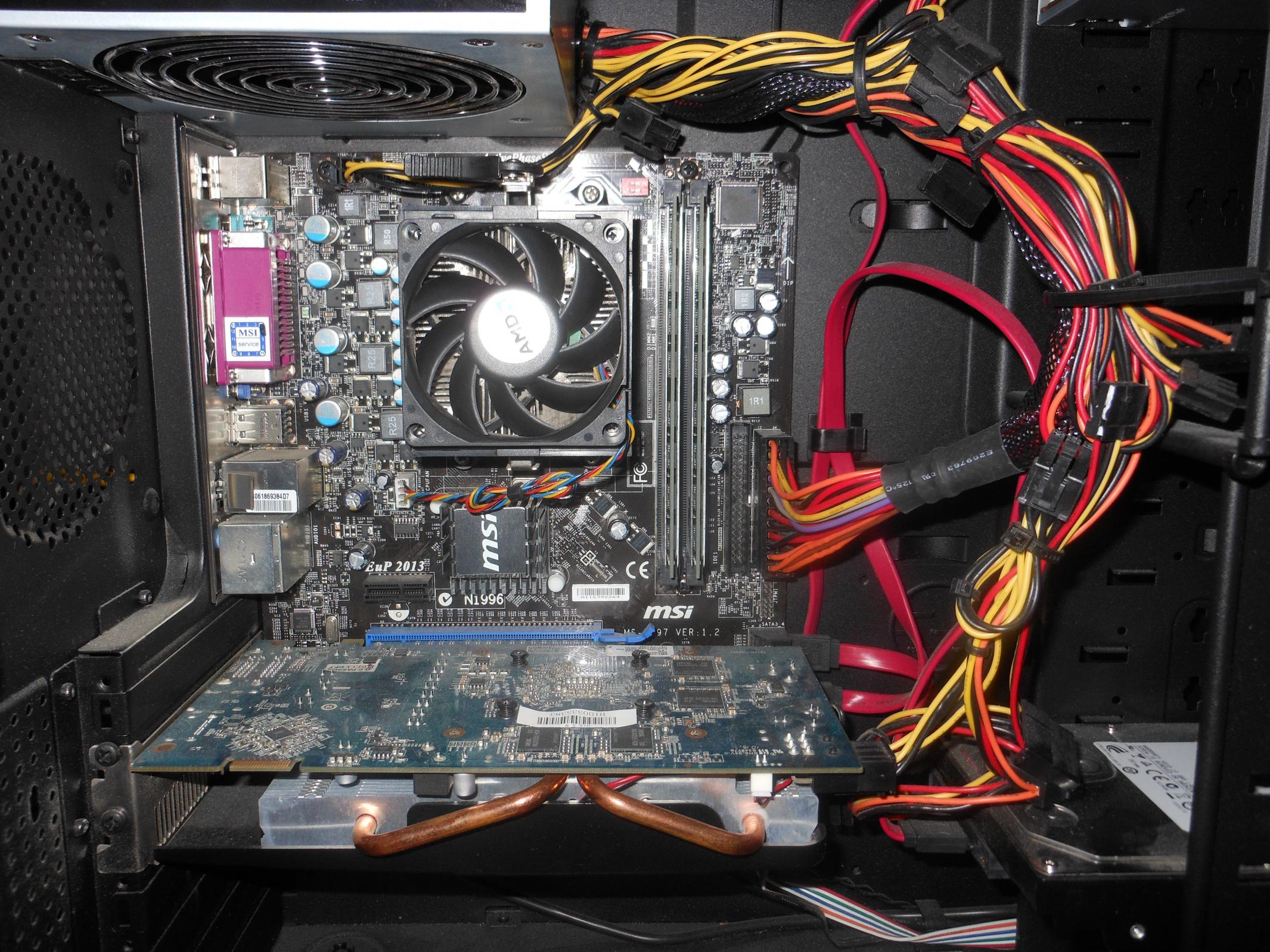

Hier nochmal ein paar Bilder zu meinem PC:
