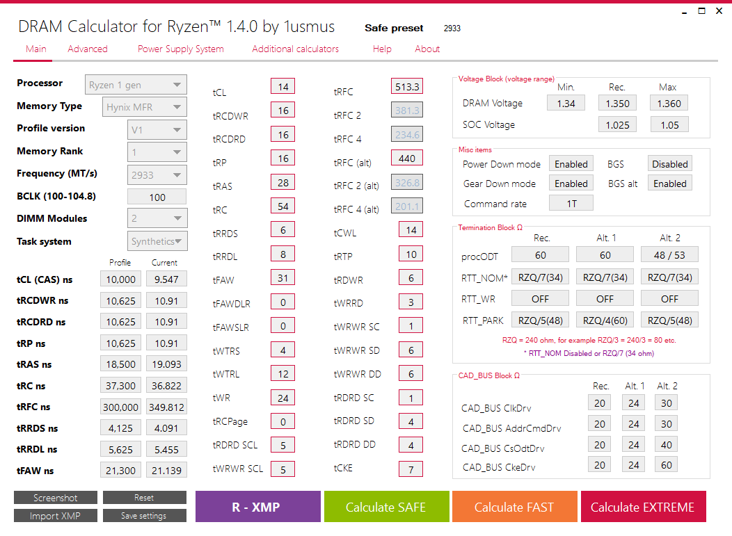

Trag die Werte so ins Bios ein. Falls er nicht booten sollte, evtl andere Werte bei der ODT probieren.
Auf der rechten Seite unter Termination Block kriegst du ja schon 3 Vorschläge.
Ok ich probiers mal und melde mich dann
Ok der ram läuft jetzt auch mal auf 3200.
Jetzt habe ich leider das problem das er immer wieder abstürzt mit nehm "
dein computer hat ein paar fehler und muss neugestartet werden " das war jetzr ca. 4 mal in 5minuten. Ob du ruckler noch da sind weiß ich nicht.

3200 war ja auch schon direkt etwas höher gegriffen.
Versuch erstmal die 2933 stabil zu kriegen, dann kann man höher gehen.

@modena.ch Ja & Ja
Habs jetzt auf 2933mhz laufen. Hab einfach alles resetet auf Auto und 2933 eingestellt und jetzt gehts. Keine Abstürze mehr. Habe sowas aber noch nie gemacht und würde gerne wissen vorallem da es bei mir nicht mit dem übernehmen von der Tabelle geklappt hat, ob ich auf ihrgendwas achten muss.
Und das Hauptproblem besteht trotzdem noch immernoch kleine minor laggs.

Die Werte aus der Tabelle sind mehr als Vorschlag zu sehen denn als in Stein gemeißeltes Gesetz.
Du könntest zB bei 2933MHz die Haupttimings auf 16-16-16-16-38-54 setzen und den Rest auf Auto. Falls das geht, nach und nach die Subtimings ändern, bis es Probleme gibt. Dann weiss man welche Timings besonders empfindlich sind in seinem System.

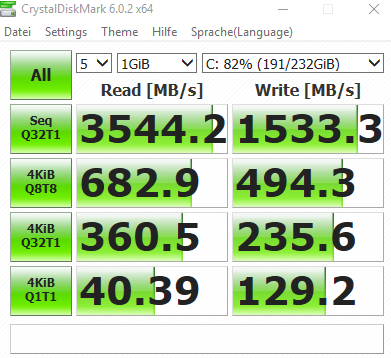

Weil es deine erste SSD ist, hast Du AHCI eingestellt bevor Du Win 10 installiert hast?
Du könntest mal AS Bench und Crystal Disk Info Screens erstellen und hier posten.

@wollepetri uhm weiß ich garnicht... kann ich das ihrgendwo nachgucken nachträglich?
