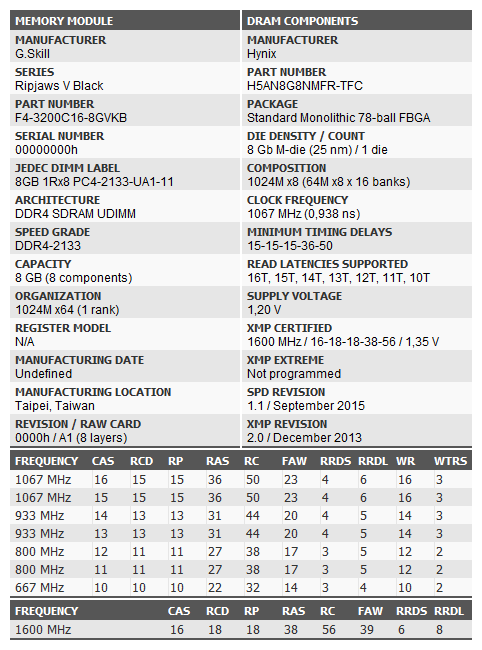

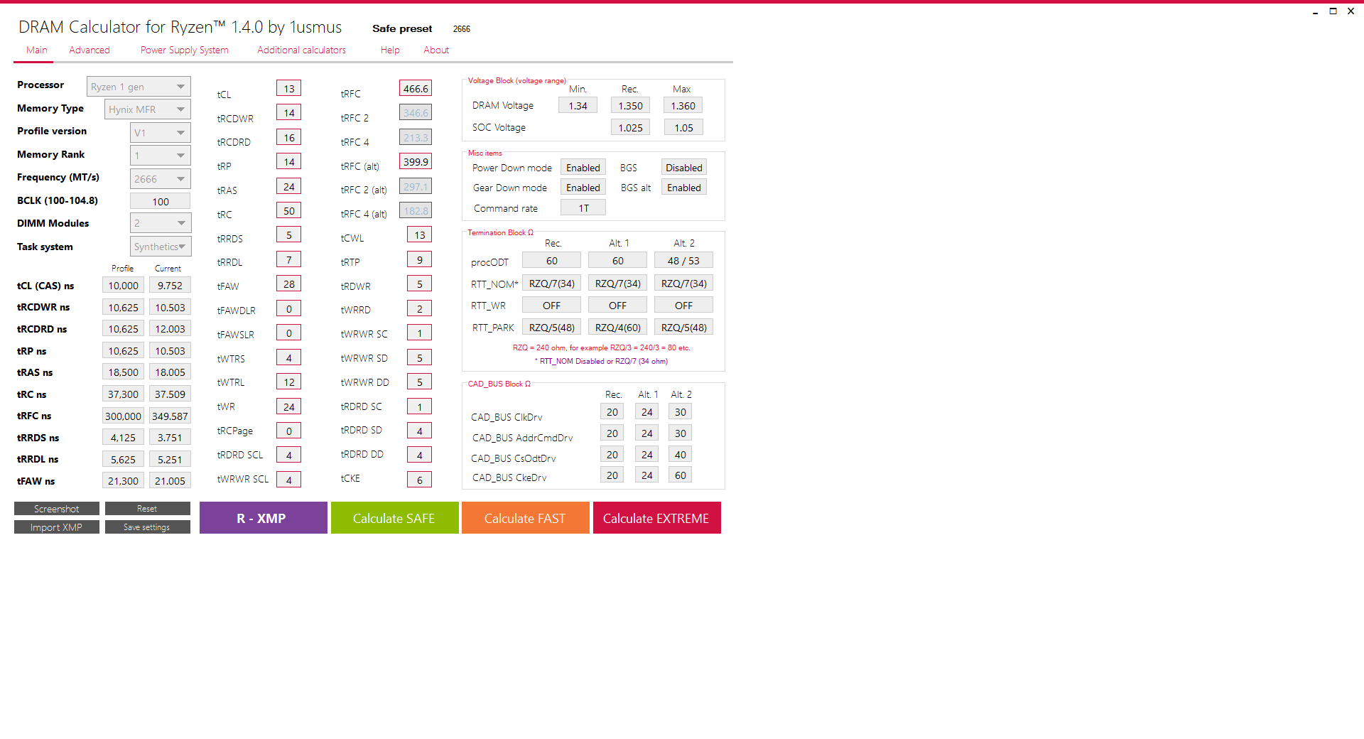

Ryzen Dram Calculator runterladen, Thaiphoon Burner runterladen.
Mit TB den Ram auslesen, dann zeigt er dir welche Chips verbaut sind. Höchstwahrscheinlich Hynix.
Diesen dann im RDC aufwählen, Wunsch-Takt auswählen, "Safe" Werte testen.
Ich nehme mal an ich soll den Screenshot davon posten.

Schau mal in meine Signatur, da hast du einen Link für RAM OC. Da wird feingranular erklärt wie du vorgehen kannst und bei Fragen dich da gerne melden. CL13 wirkt mir fast schon etwas arg schnell, aber mal sehen. Mein 3600er Profil läuft auch nicht stabil und ich musste per Hand ran. Daran werden denke ich mal die Ruckler nicht unbedingt liegen aber zumindest kann man den schon mal ein bisschen mehr an seine Grenzen treiben und etwas Boost rausholen.
Ein kleines Testvideo wäre aber sicher auch nicht verkehrt.
Versuch mal mit 2933MHz, sollte bei MFR noch drin sein. Und achte evtl auf eine gerade CL, also CL14 statt CL13. Bei mir startet der PC garnicht mit krummen CL, egal ob 2133MHz und CL19 oder 2666 CL15, gerade CL Werte dagegen ohne murren.
