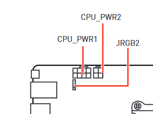

https://download.msi.com/archive/mnu_exe/mb/E7B85v1.4.pdf

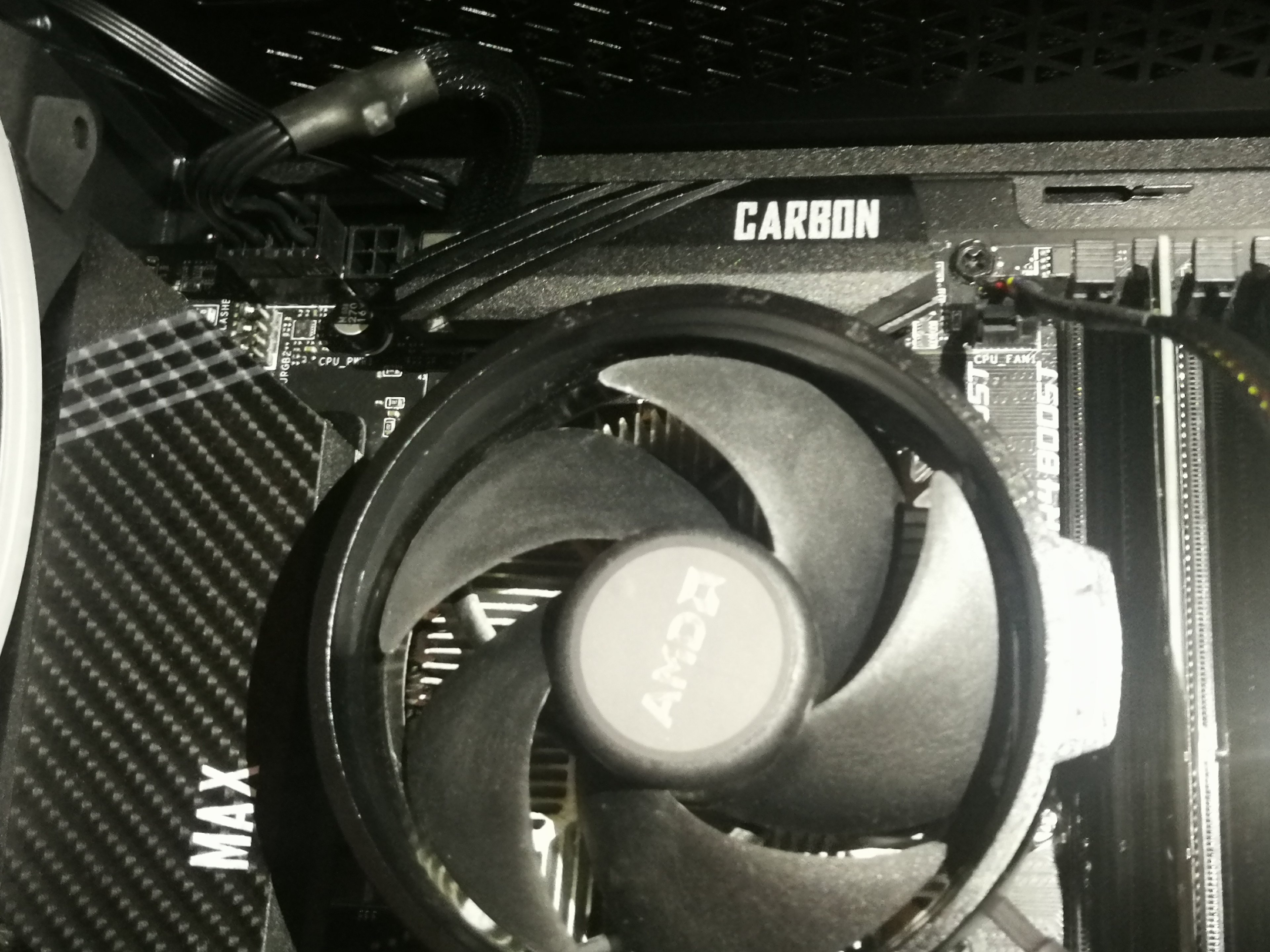

Den Stromstecker an CPU_PWR1 hast du wieder angesteckt, auch am Netzteil?

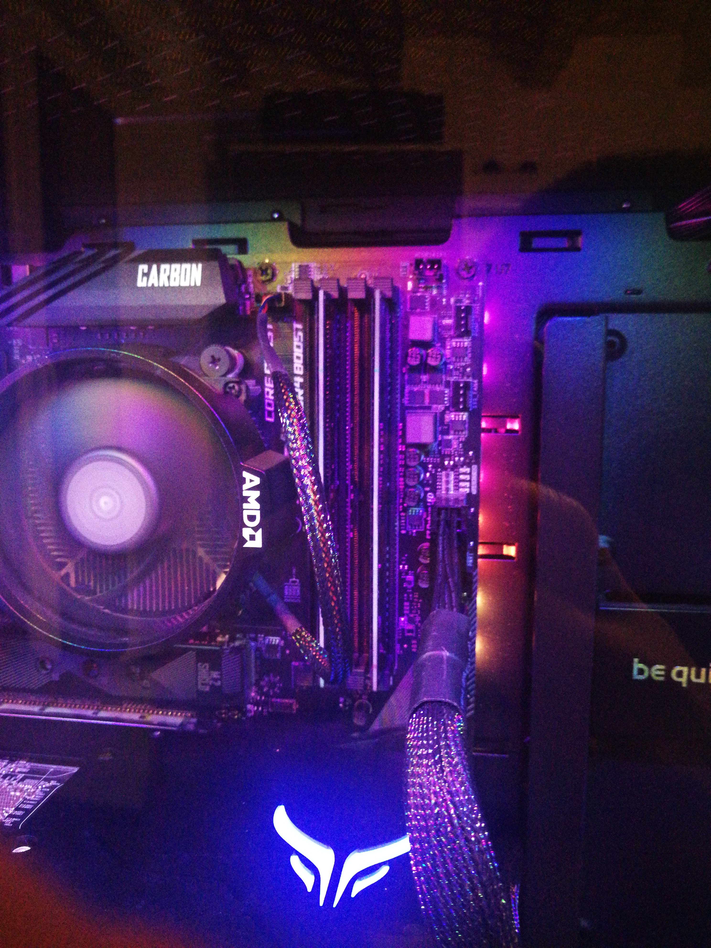

Sorry für die späte Antwort, Bilder etc. Folgen heute abend

Bilder

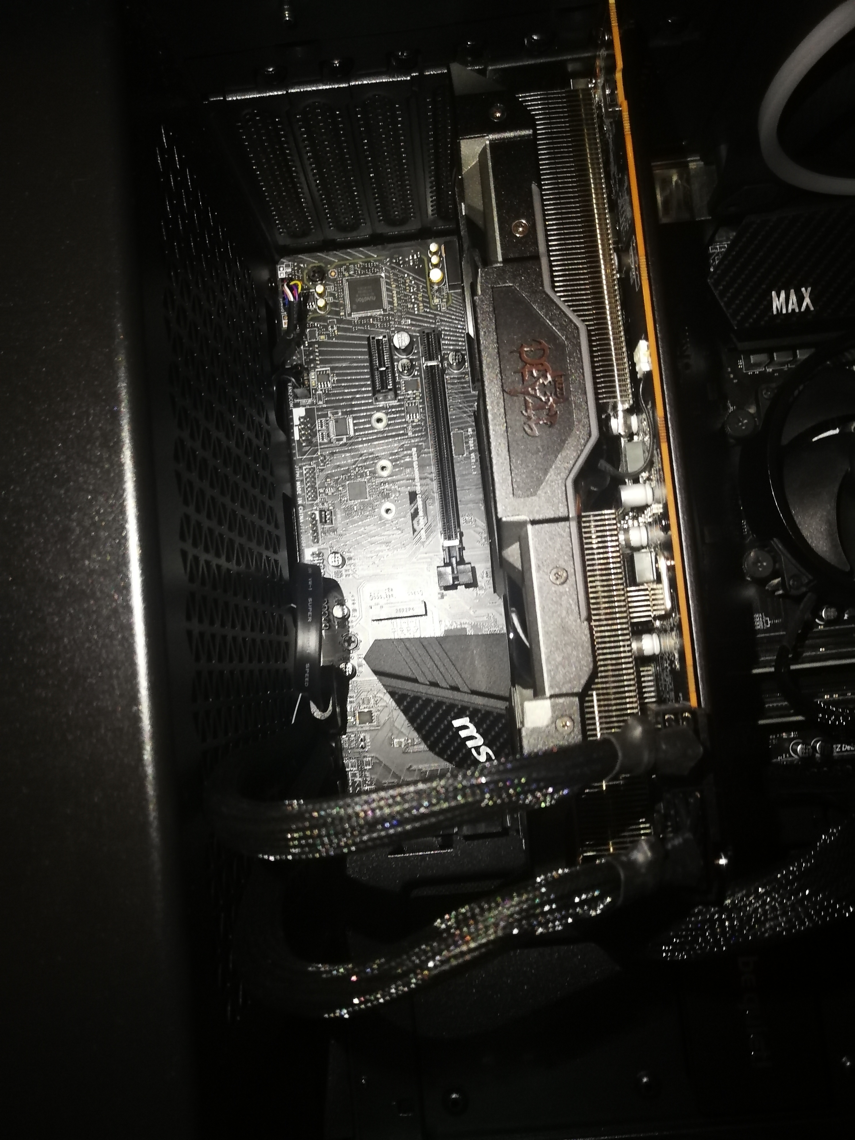

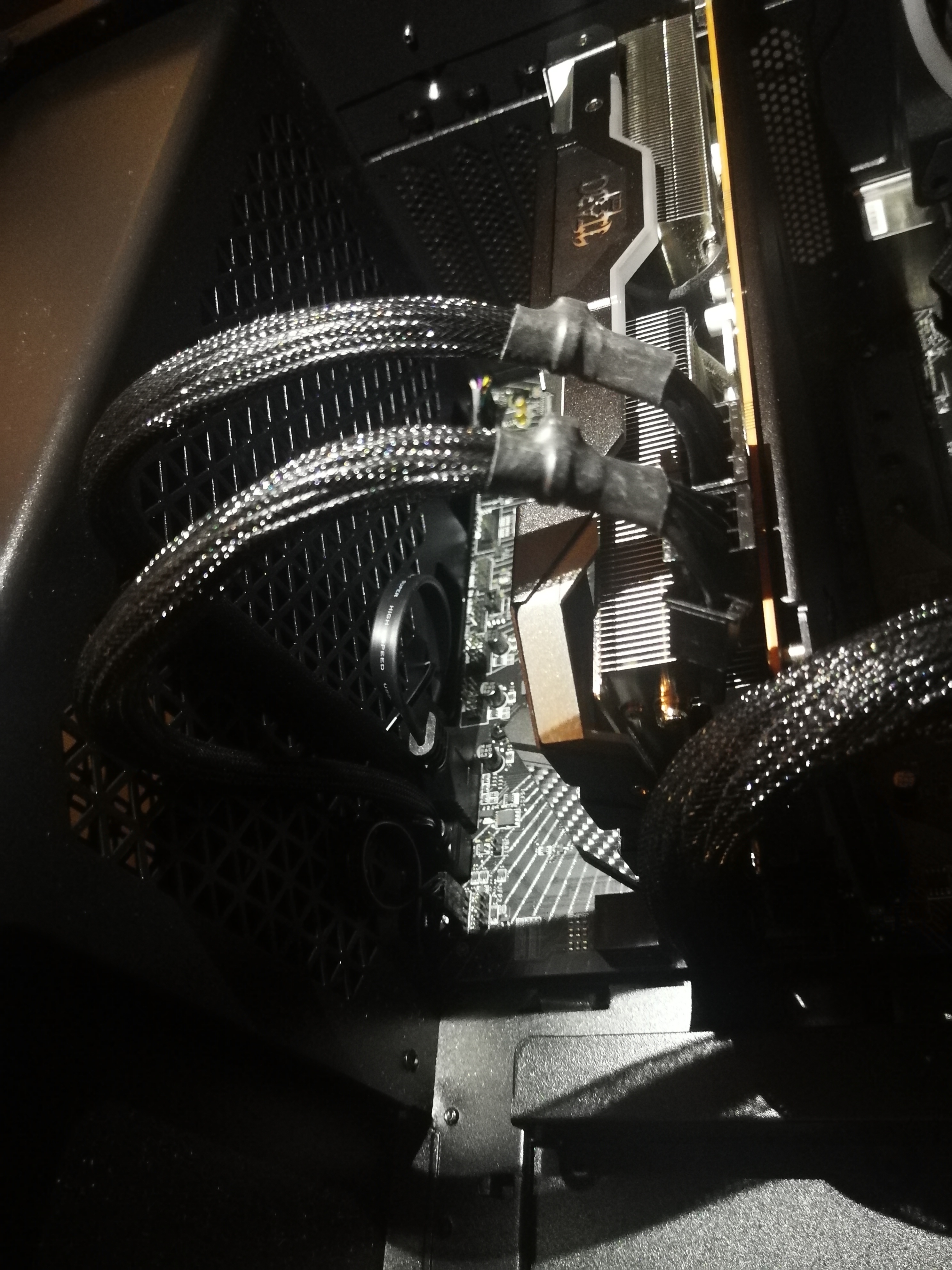

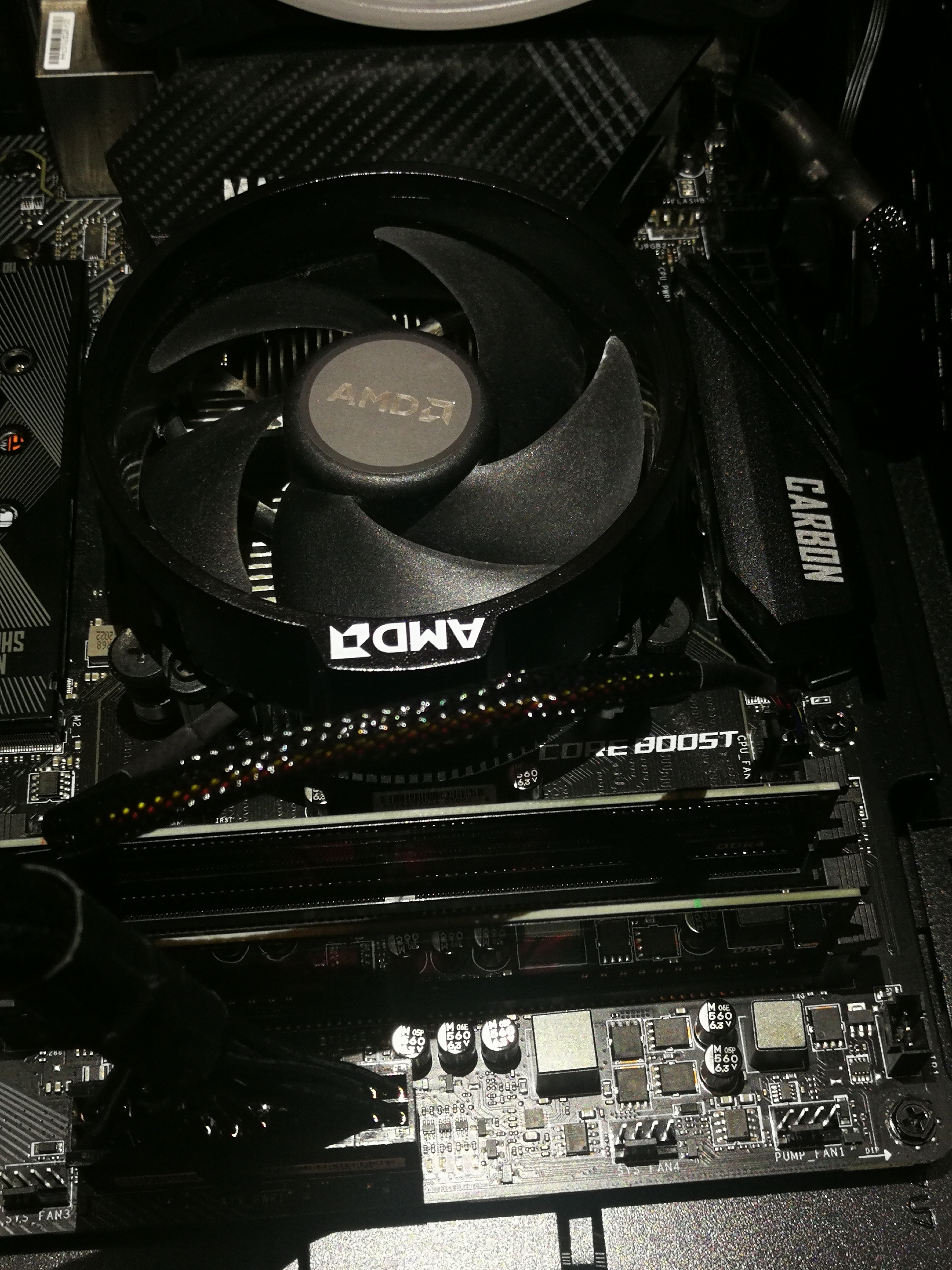

Auf deinen Bildern kann ich erstmal nichts negatives erkennen!
Hast du die PCIe- Kabel am Netzteil richtig angeschlossen!? Wofür steht das rote Licht bei der Grafikkarte? Was passiert, wenn du die beiden Stromstecker der Karte rausziehst? Leuchtet dann immer noch die rote LED?

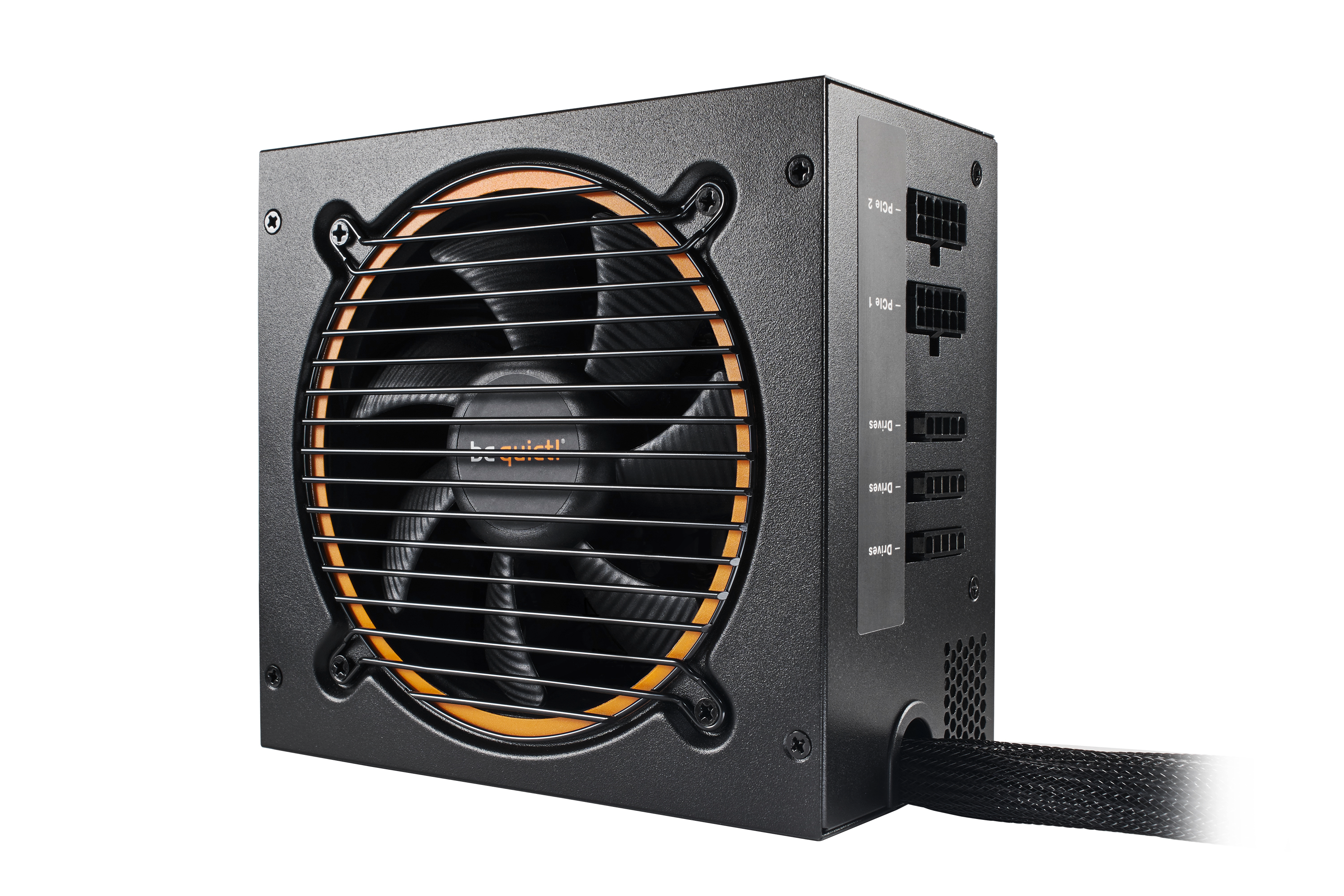

Um die beiden Stromrails des Netzteils möglichst gleichmäßig zu belasten sollte mindestens auch die Rail 12V2 am Netzteil abgegriffen werden! Das wäre dann an der Buchse PCIe 2.
https://www.bequiet.com/de/powersupply/1537
Laut dem Schaubild sollten deinem Netzteil zwei Einzelkabel für die Stromversorgung der Grafikkarte beiliegen. Um beide Stromrails für die Grafikkarte zu nutzen steckst du die beiden Kabel jeweils in Buchse PCIe 1 und in Buchse PCIe 2 am Netzteil!
