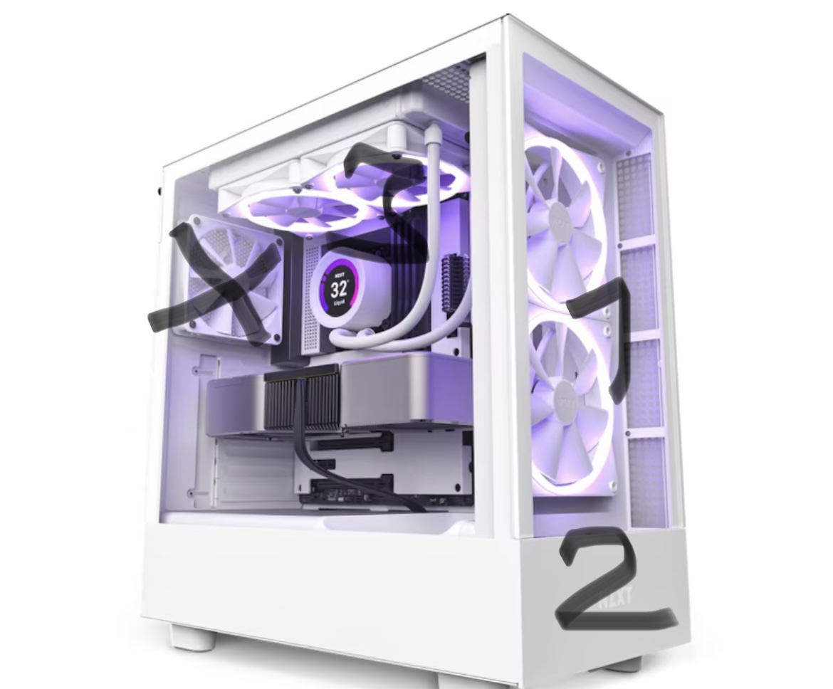

Guten Tag und zwar habe ich mir ein Pc bestellt der nächste Woche kommen soll und habe anstatt ein normalen Kühler eine
  • Wasserkühlung Prozessor NZXT Kraken X53 RGB ausgewählt mein Gehäuse ist das
  • NZXT H5 Elite weiß und das
  • Mainboard: Gigabyte B550 Gaming X V2, AMD B550
  • Mir wurde gesagt das ich nicht genung Platz am MB habe kann ich jetzt ein Adapter nehmen und den in das MB stecken das ich mehr Lüfte Slots frei habe? Ich brauche nur einen hinten vorne habe ich 3 und am Prozessor auch 2
  • Würden die beiden Sachen funktionieren?
  • https://geizhals.de/ek-water-blocks-ek-d-rgb-3-way-splitter-kabel-3831109848067-a2620754.html
  • https://geizhals.de/arctic-p12-pwm-pst-a-rgb-0db-weiss-acfan00254a-a2682094.html
  • Ich bedanke mich im Voraus Mit freundlichen Grüßen

Erstmal Vielen Dank für die schnelle Antwort, kannst du mir vllt die 2 idealen Komponenten schicken, dass ich an das genannte MB oben halt ein Lüfter für hinten dazu schrauben kann.
Vorne sind 3 fundierst nur 2 aber unten ist noch einer von vorne
was soll der verlinkte ARGB Splitter bringen, wenn nicht genug Lüfteranschlüsse vorhanden sind?
Hier sind die 3
Ich dachte der ist dafür das das ich das in das MB stecken kann und wieder ein Slot frei habe für ein Lüfter hinten

Also denke komme damit klar nur mir wurde gesagt das es sinnvoll ist hinten ein Gehäuse Lüfter noch einzubauen aber ich halt vorne 3 habe und die Wasserkühlung und daher kein Platz mehr habe , aber mit dem was du geschickt hast würde es funktionieren? Hast du den passenden Lüfter zu dem Kabel vielleicht noch lg

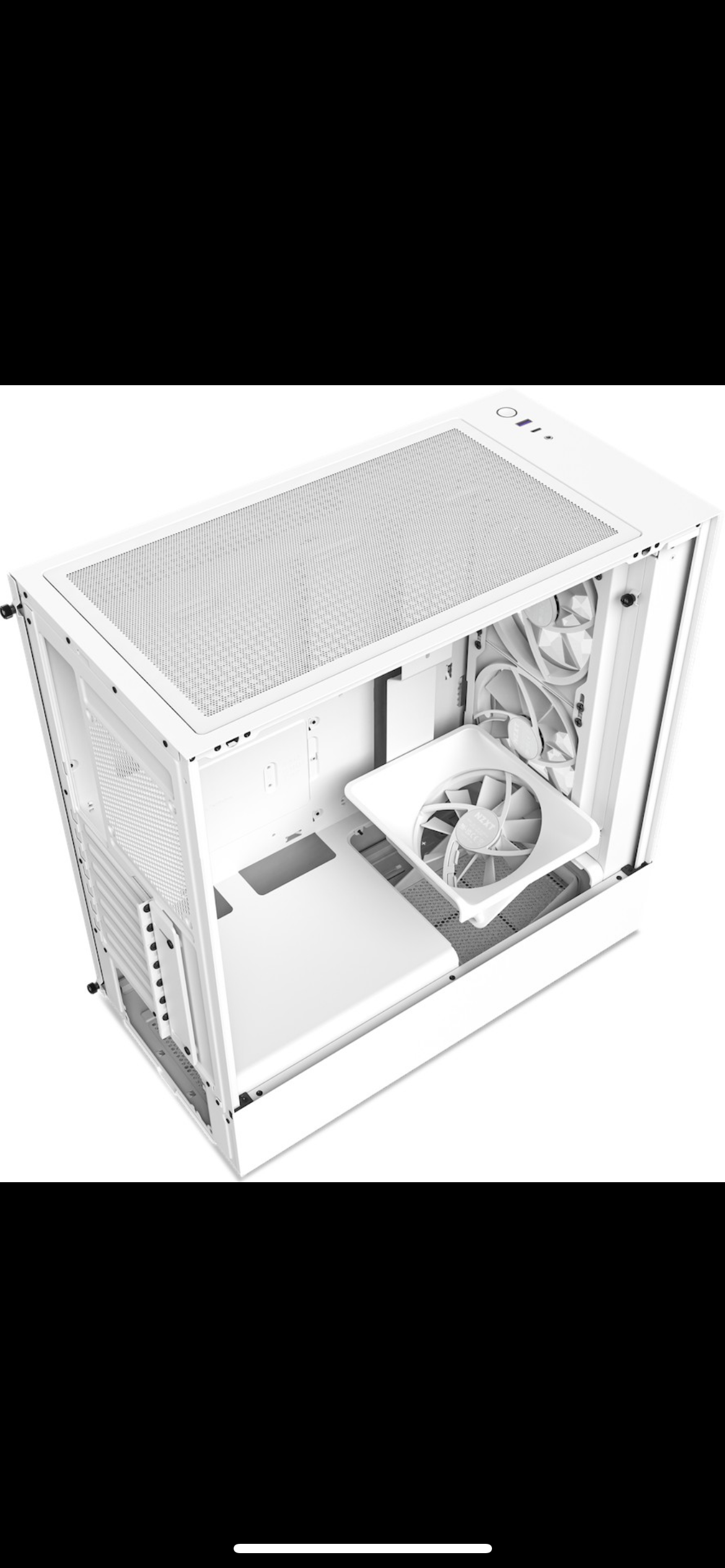

Vielleicht wartest Du erstmal ab, bis Du das Gerät zu Hause hast. Beobachtest den Airflow und entscheidest erst dann, was Du weiterhin tust. Mir ist die Stelle, wo Lüfter 2 in dem zweiten Bild sitzt, etwas suspekt. Für mich sieht es so aus, als wenn dieser die Frischluft vor dem Netzteil wegsaugen würde. Ich könnte mir von daher gut vorstellen, dass unter Umständen dieser Lüfter am Gehäuse hinten besser aufgehoben wäre.

  • 3 habe ich ja vorne und einmal die Wasserkühlung und der Lüfter für hinten wo soll der ran da ist doch nix mehr über oder verstehe ich das nicht ?
Du hast 4 Lüfter und 3 Anschlüsse ergibt -1 Anschluss also brauchst du 1 Y-Adapter.
Ist jetzt nicht so schwer zu rechnen oder ;)
Er hat 5 Lüfteranschlüsse und 4 Lüfter,
Ist nicht so schwer zu rechnen.
