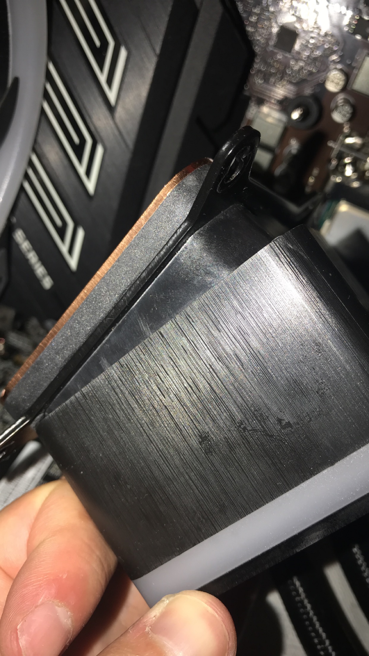

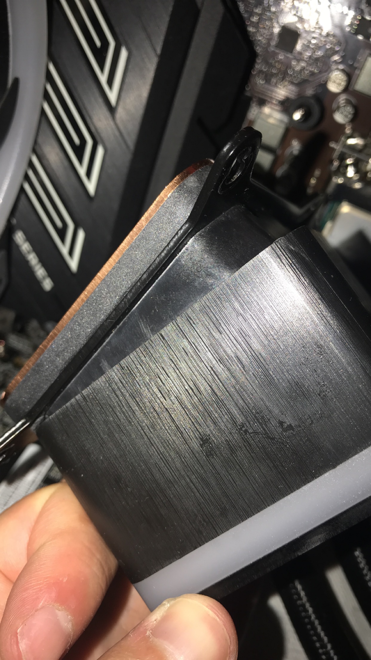

Ich hatte in den Bios Einstellungen die Pumpe deaktiviert und dann hatte ich meine Ruhe für die darauffolgenden Tage. Hatte diese Woche den PC gar nicht an. Heute erst an gemacht. Nach 10 Minuten Youtube kam ein Knall vom Rechner. Ich habe das Netzkabel sofort von der Steckdose raus gezogen. Ich musste leider feststellen das der Knall von der Wasserkühlung kam. Das Wasser ist ausgelaufen und befindet sich überall im PC Gehäuse.
Ist mein PC nun kaputt? Hat das Wasser alles beschädigt oder ist es ungefährlich? Ich will den Rechner zum Hersteller schicken aber zuvor nochmal anschalten um meine wichtigen Daten zu sichern. Meint ihr das wäre okay oder würde der Rechner in die Luft fliegen? Ist ja immerhin alles nass. Und nachdem man trocknen lässt wäre auch gefährlich?
Die Wasserkühlung hat sich so komisch bewegt und festgesetzt durch den Knall.
Wie kriege ich diese scheiß Wasserkühlung komplett ausgeschaltet damit die nicht erneut läuft wenn ich mal den PC ankriegen sollte?

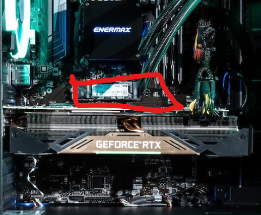

PC NICHT einschalten.
Bau die SSD/HDD aus, sag dem Händler Bescheid, dass der Fehler nichts damit zu tun hat und du deine Daten nicht durch die Welt verschiffen willst. Sind für die Fehlerbehebung absolut nicht notwendig.
Prüfe, ob sich Flüssigkeit oder Rückstände davon auf SSD/HDD befinden.
Das ausbauen wird mir schwer fallen, da ich dafür fast alles auseinander nehmen muss. Für einen der sowas nie gemacht hat, werde ich s nicht hinkriegen und im schlimmsten Fall die Garantie verlieren, weil ich selber da was ausgebaut habe.
Ist es möglich über einen Sata Festplatten Adapter die Daten auszulesen?
