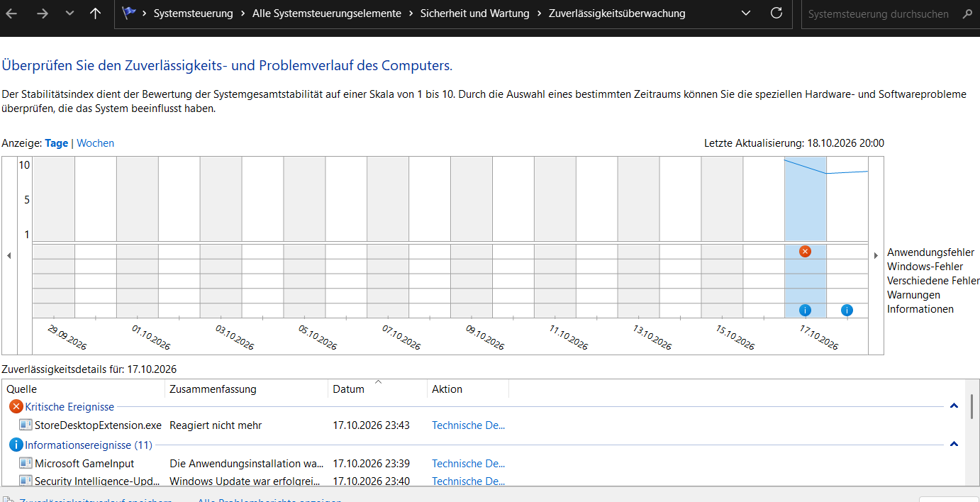

@Renax
Poste einmal bitte ein Screenshot von der Zuverlässigkeitsverlauf(im Startmenü einfach "zuverl" eintippen, schon findet es die Suche.
Dort werden jegliche Probleme (Windows, Apps, Treiber, ggf Hardware) recht übersichtlich und zeitlich klar nachvollziehbar angezeigt. Dann kannst du vielleicht erkennen (wenn du ungefähr weißt ab wann dein Rechner sich so verhalten hat), was da problematisch ist.
Blaue Kreise kann man erstmal ignorieren (Installationen, Updates, usw), wichtig sind gelbe Hinweisschilder (Warnungen) und rote Kreise (Fehler/Probleme).
Bei mir hier nichts zu sehen, da ich gestern von 24h2 auf 26h2 geupdated & sonst nichts mit Win gemacht habe. Bei Dir dürfte dagegen recht viel aufgelistet werden.
