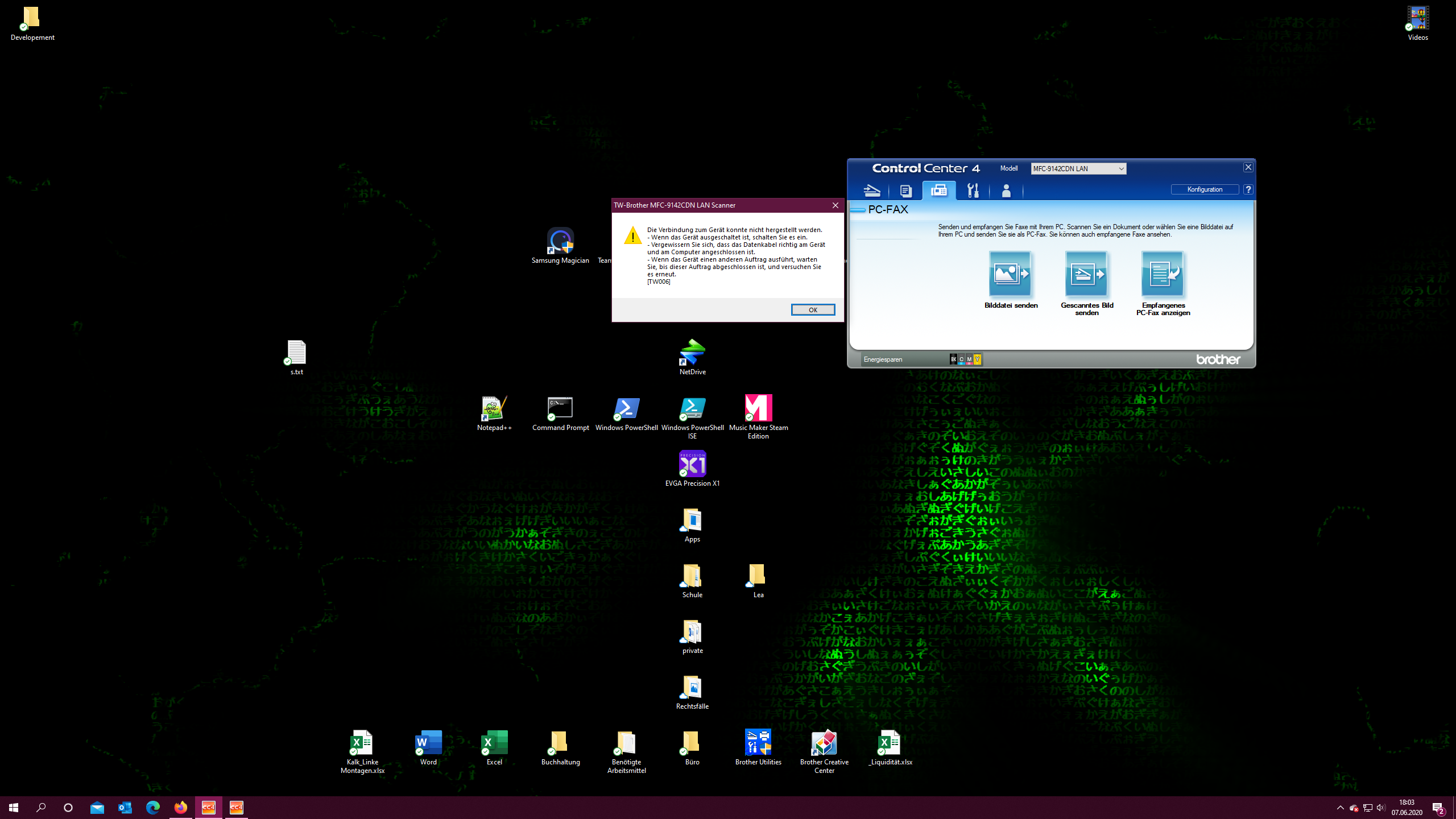

Hallo, Ich habe ein Problem mit meinem (Brother MFC-9142CDN)
Mein Gerät weigert sich manchmal zu Scannen, Ich habe es als Netzwerkgerät eingerichtet und auch inzwischen schon eine feste IP Adresse zugewiesen was aber leider auch nicht funktionierte.
Manchmal Scannt das Gerät ohne probleme und manchmal bekomme Ich folgende Nachricht ohne Scanerfolg...
Die Verbindung zum Gerät konnte nicht hergestellt werden.
-Wenn das Gerät ausgeschaltet ist, schalten sie es ein.
-Vergewissern sie sich, dass das Datenkabel richtig am Gerät
und am Computer angeschlossen ist.
-Wenn das Gerät einen anderen Auftrag ausführt, warten Sie, bis dieser Auftrag abgeschlossen ist, und versuchen Sie es erneut.
Ich verstehe nicht an was es liegen soll und das Problem macht mir schon lange zu schaffen und das Leben schwer, Ich brauche dringend den Drucker voll funktionstüchtig mit allen seinen Funktionen wie Drucken Scannen und Fax.
Wobei Drucken bisher immer einwandfrei funktioniert hat und daher nicht das Problem darstellt. Auch das Fax hat letztes mal funktioniert, aber ob es immer funktioniert weis ich selbst nicht da ich nicht so oft faxen muss.
Ich bitte dringend um Hilfe!
Vielen lieben Dank im Vorraus.
Mit freundlichen Grüßen
Robin Linke
Ps. Fehler Screenshot im Anhang.

es passiert aber auch wenn Ich direkt vom MFC-Gerät aus Scannen möchte.
Lg. Robin
Und welche Fehlermeldung/Code wird dort angezeigt?
