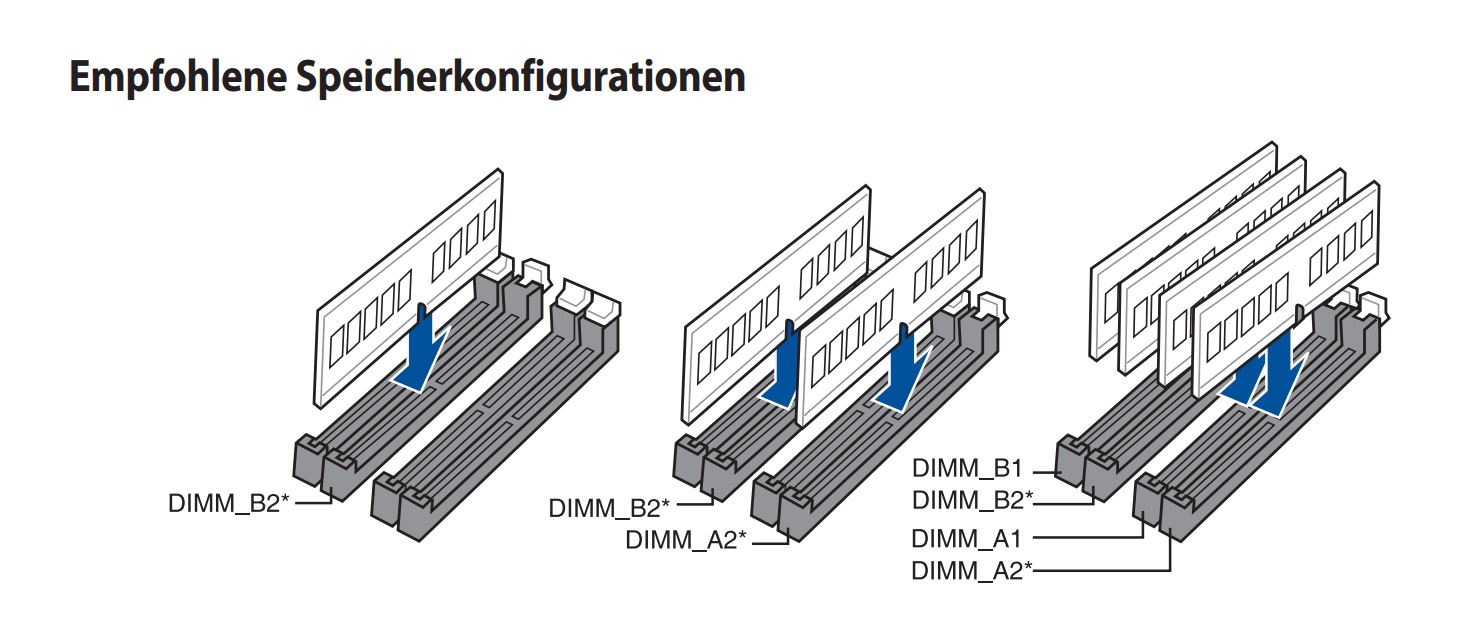

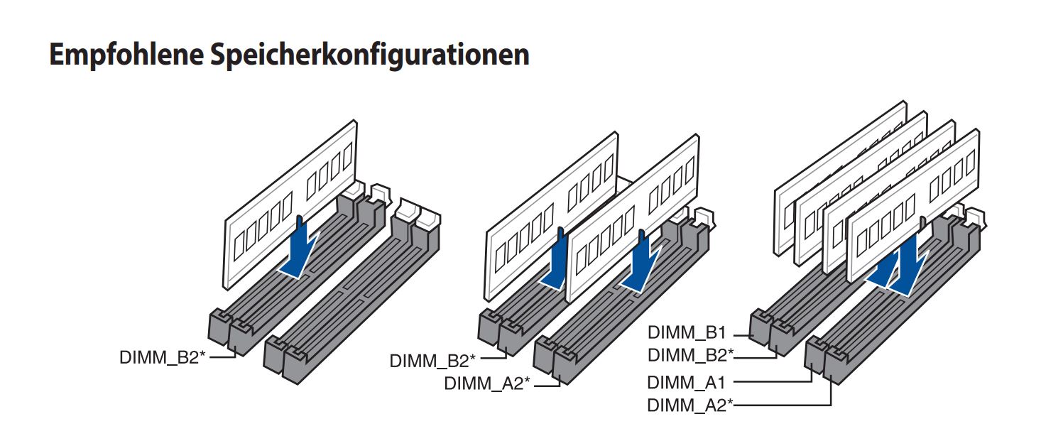

Ist auch hier richtig. Im Handbuch steht, B2 und A2 bei 2 Riegeln.
LG
Reaktionen: Baal Netbeck
Die Slots B2 und A2 sind richtig. Man soll immer zuerst den Channel bestücken welcher am Weitesten von der CPU entfernt ist. Daher steht in jeder User-Manual B2 und A2.
Siehe Anhang.

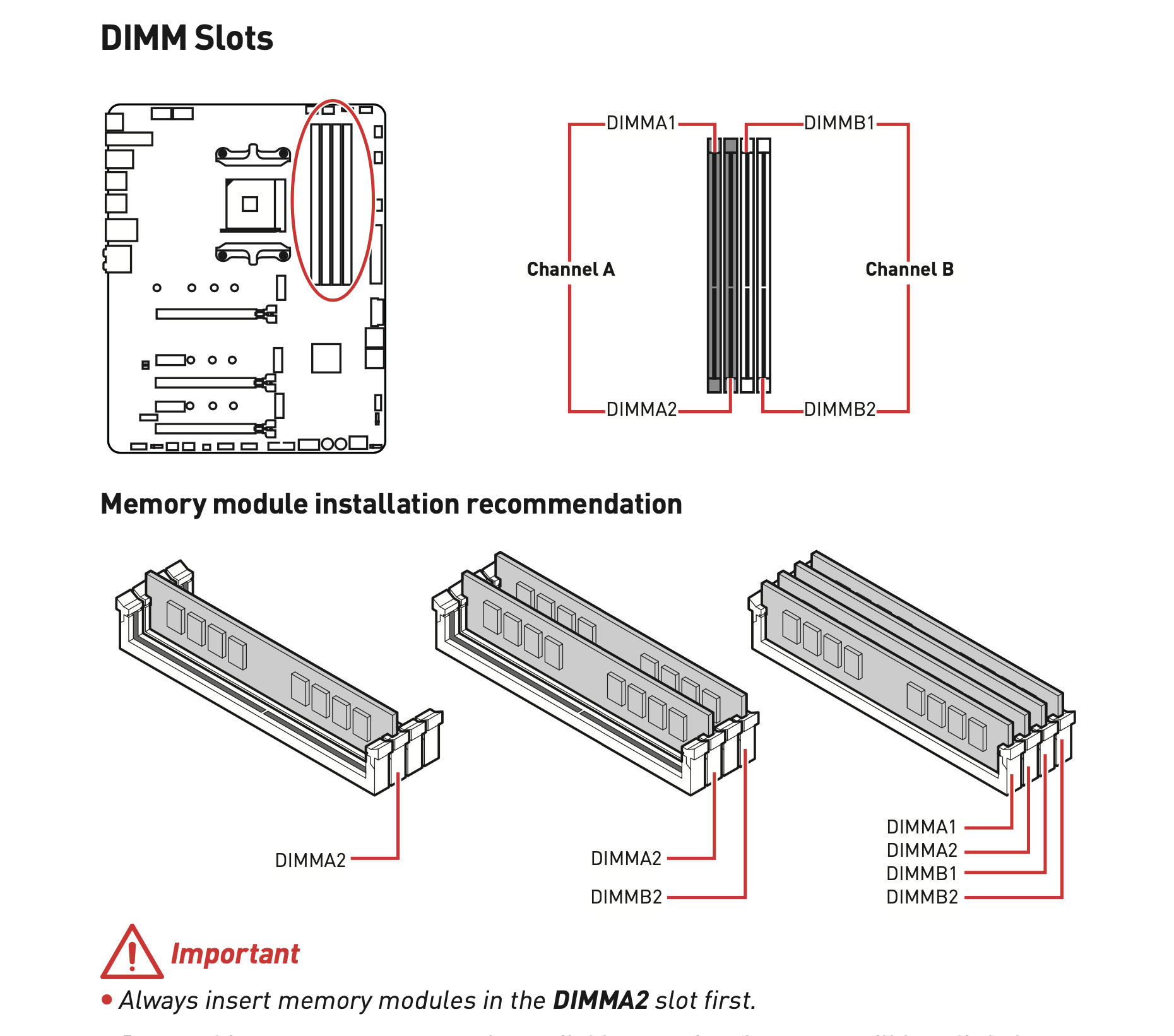

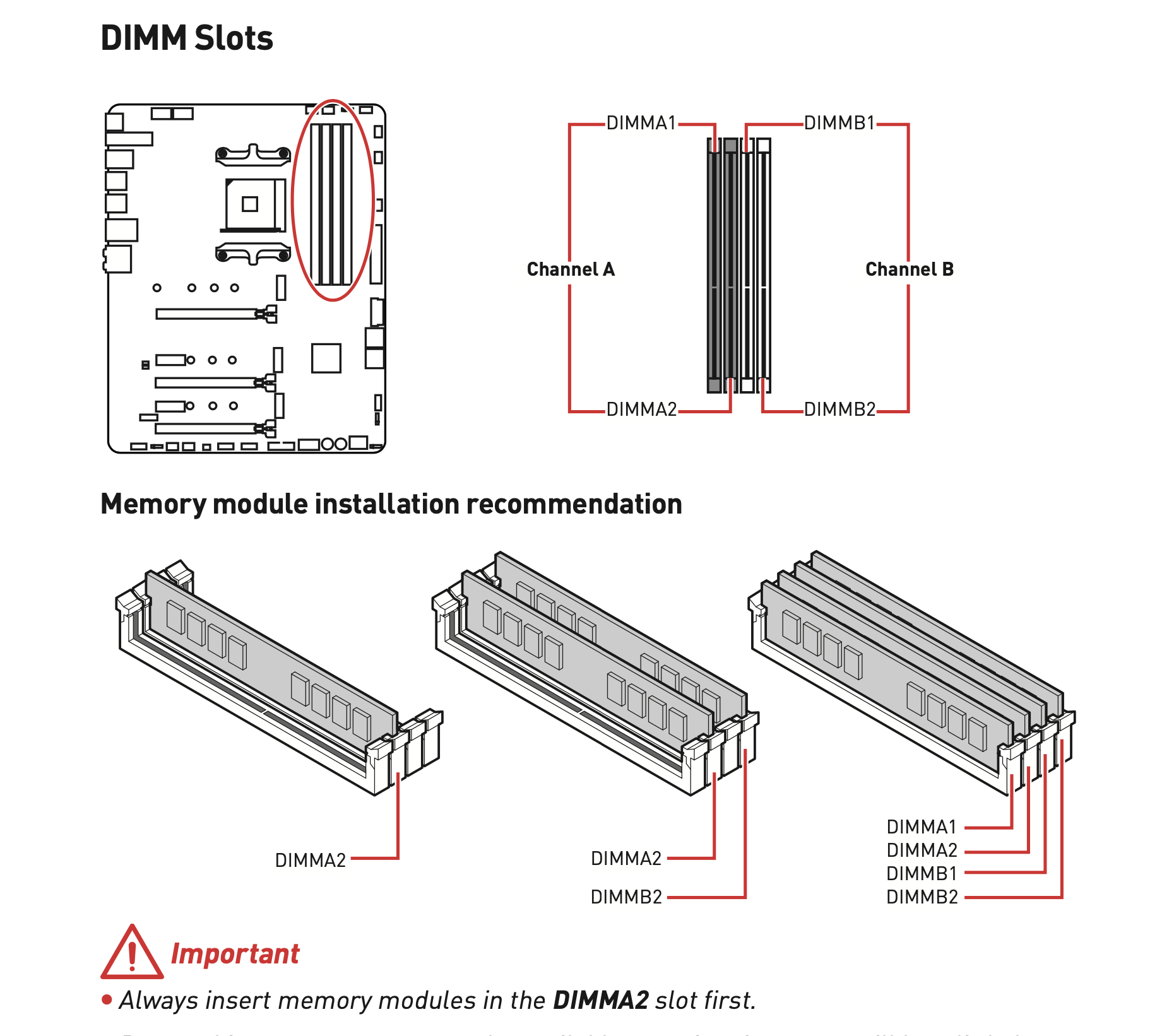

ne, das ist glaube ich nicht ganz korrekt. Bei Einem Dimm in Slot A2. Bei zwei Dimms den ersten in A2, den zweiten in B2.
Es wird sogar explizit darauf hingewiesen erst A2 und dann B2 zu besetzen wobei ich mich frage, was es für einen Unterschied beim Einbau macht in welcher Reihenfolge ich die Dimms einsetze...
Sorry hab mich da etwas falsch ausgedrückt, natürlich meine ich ja die letzten Slots der jeweiligen Channel. In dem Fall B2 und A2. Bei 2 DIMMs.
Die Reihenfolge beim Einsetzen ist egal solange die beiden Sticks in A2 und B2 sind. Ist nur unglücklich im Handbuch formuliert und nur für den Betrieb von einem Stick gedacht (und der sollte dann auch in A2 sein).
