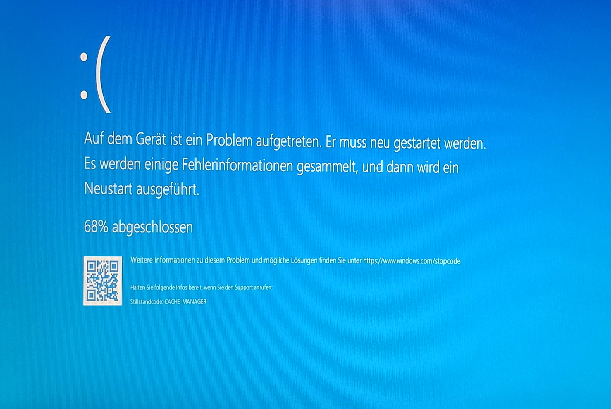

Alles wieder zusammen und der mag das nicht. Bild flackert, der meldet zwischendurch einen Fehler und möchte Neustart. Dachte erst das die demontage des Lüfters von der Cpu ihr einen "mitgegeben" hat, aber dem ist wohl nicht so.

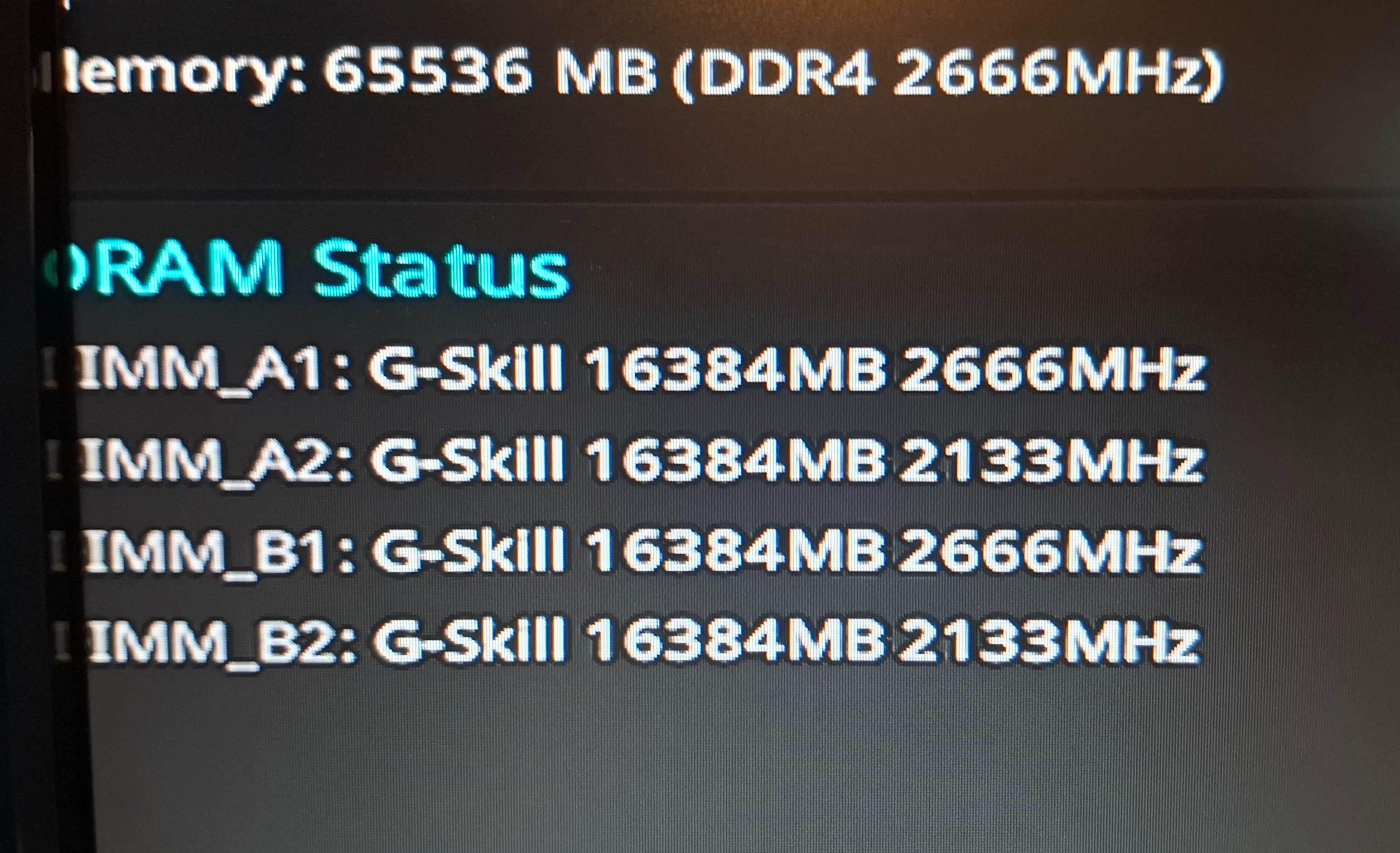

Im Bios habe ich dann gesehen, dass die mit unterschiedlicher Mhz laufen ? Die einen mit 2133 und (vermutlich) die neu dazugekauften mit 2666Mhz. Sogar die Ean und Upc Nummern sind identisch.
Könnte dies die Ursache sein mit den unterschiedlichen Mhz Größen und kann man sowas irgendwie "angleichen" oder so ?

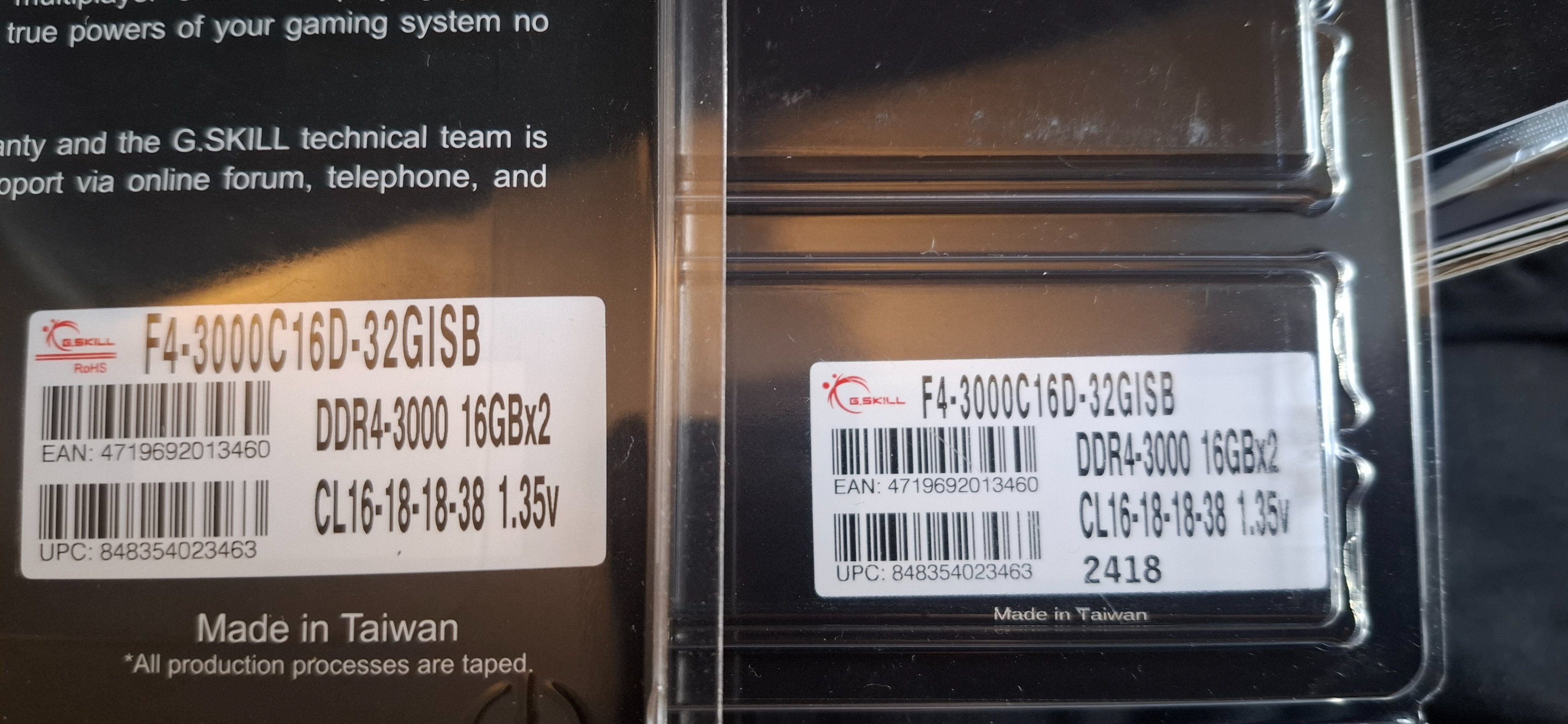

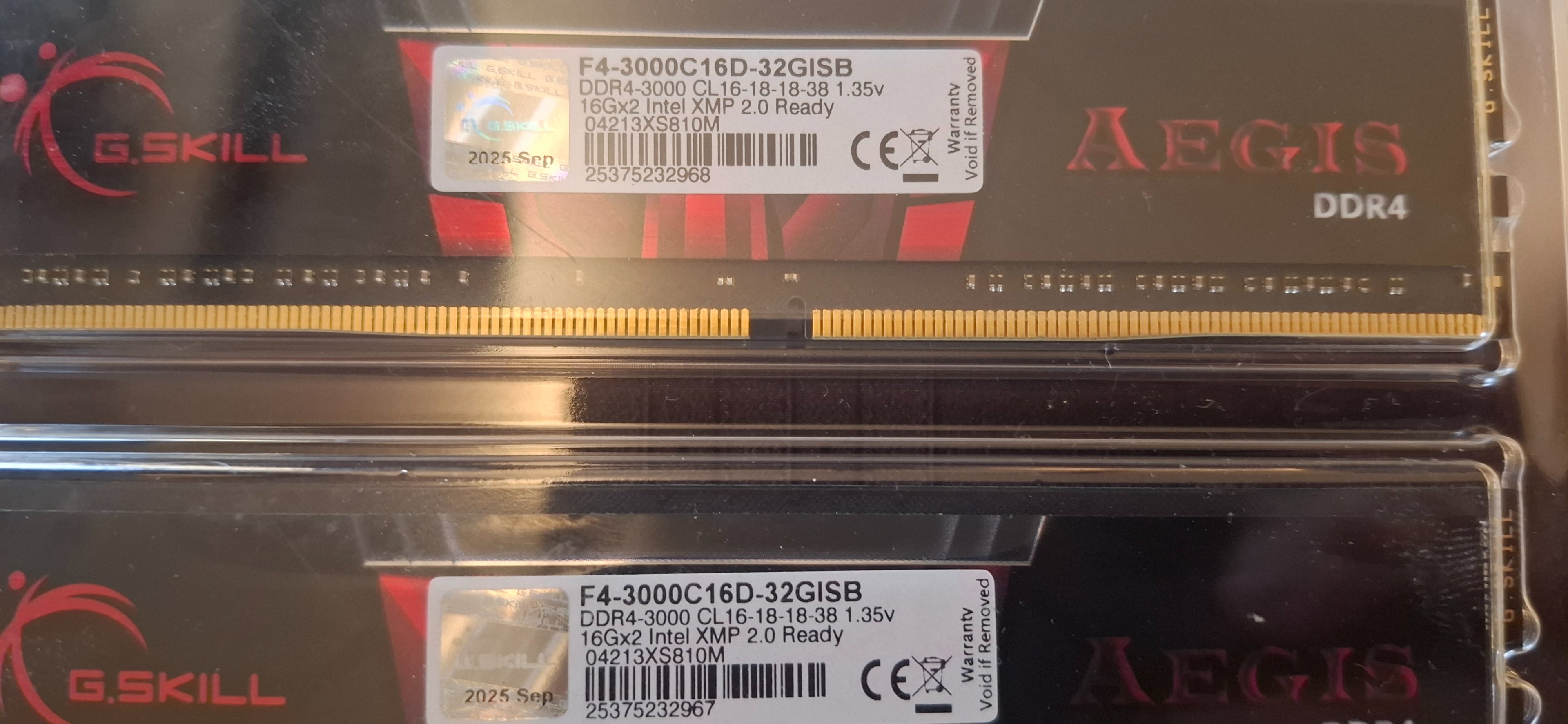

Fotos der Packung sind gut, Fotos der Riegel wären besser.
Mir kommts vor als wurde da was vertauscht.

Auf den beiden Sets sind wohl verschiedene Chips verbaut...
Hast du Bilder von den Riegeln?
Auch wenn es durchaus nicht unwahrscheinlich ist, daß G.Skill jetzt nach Jahren ihre Billiglinie komplett anders bestückt als damals - was natürlich bei einer (eh für den Rechner schon schwierigen) Vollbestückung dann eben ein Griff ins Klo wird.

Die anderen sehen zu 99,5% genauso aus. Eckdaten alle gleich.
Evtl. durch spätere Produktion andere Mhz Größe ?

Sind unterschiedliche (vermutlich mehrere) SPD-Profile drauf. Das UEFI wird für xmp aber in der Regel nur eins, das höchste, anbieten.
Ist aber eigentlich kein Problem. Vielleicht gibt es auch Unterschiede (Spannung in Relation zu Takt und Timings) , müsste man die Profile komplett auslesen und vergleichen. (Z.Bsp mit hwinfo64, gibt aber auch andere Tools dafür)
Wie man auf Deinem Screenshot sehen kann wurde das 2666'er Profil (Jedec?) aktiviert, weil im "logisch 1.slot".
(Oberste Zeile, so gerade eben noch auf dem Bild)
(Die Bänke laufen nicht mit unterschiedlichen Geschwindigkeiten, das geht nicht.)
So, wie es aussieht hast Du da nichts im UEFI eingestellt. Du könntest XMP*** aktivieren oder zumindest mal drauf achten, ob die 1,35V für den Speicher anliegen.
***Dann biste mit "3000" ausserhalb der CPU-Spezifikation.. und Vollbestückung auch noch. Also pauschal auch nicht günstig, wobei die Intels als toleranter gelten.. (zumindest gelten :-) )
1,35V ist eher untypisch ohne xmp und wird eigentlich erst durch auswahl des xmp-Profils aktiviert.
Vielleicht braucht einer für 2666 mehr Spannung als der andere. Keine Ahnung. Auslesen.
(Ist nicht gerade ein Qualitätsmerkmal, wenn so "langsamer" Speicher so hohe Spannung benötigt.)
Ich vermute daher, daß da nur 1.2V im Moment anliegen und damit läuft der Speicher halt nicht stabil.

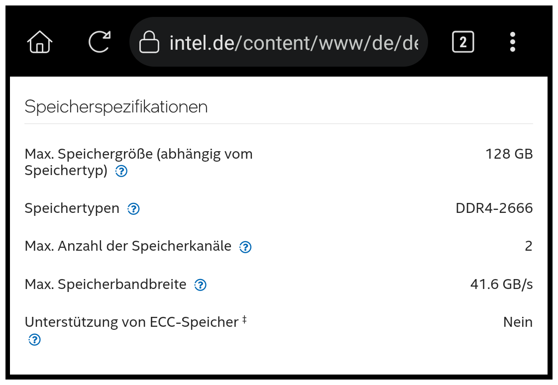

Max Speichergröße 128 GB DDR4 2666
Max anzahl Speicherkanäle 2
Wenn ich nicht täusche unterstützt er nur 2 Riegel?!
EDIT: Oder bezieht sich Anzahl Speicherkanäle hier auf Single / Dualchannel?
Reaktionen: ItsAlive
Na das 2te Bild zeigt es doch, die einen Riegel haben 2666MHz, die anderen 2133... Versuch halt mal auf XMP zu stellen dass alle Riegel mit 3000MHz laufen
@sia455 Nein das Board unterstützt Dualchanel...
Reaktionen: Che-Tah, ItsAlive und mcbloch
Genau das wollte ich auch gerade schreiben.
Die laufen mit unterschiedlichen Geschwindigkeiten.

Dann wären die unterschiedlichen Mhz Werte also durchaus Übeltäter, wenn ich euch richtig verstehe.

Die Herangehensweise ist falsch. Man sucht "Asus z390p Prime" Ramkompatibilitätsliste, und dann bekommt man bei jedem Hersteller, hier Asus, eine Liste von möglichen Ramkonfigurationen und welche Artikelnummern man dafür kaufen muss. Dann kann man davon ausgehen, dass es so läuft.
Du hast gerade zwei verschiedene RAM-Kits, mit unterschiedlichen Artikelnummern, warscheinlich sogar unterschiedlichen Ramcontrollern und anderen Rambausteinenen.
