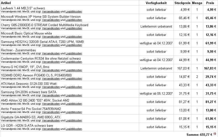

ich habe mir vor einiger Zeit bei hardwareversand.de einen PC (mit der Hilfe dieses Forums) zusammengestellt und dort dort montieren lassen. Als das Ding endlich da war habe ich voller Vorfreunde alles angeschlossen und angeschaltet. Doch es rührte sich herzlich wenig. Weder erklang der sonst übliche kurze Piepton des Mainboards, noch wurden Tastatur und Maus mit Strom versorgt, noch kam der Startbildschirm des Bios. Mein Monitor blieb einfach schwarz und meldete "No Signal".
Ich hab den PC dann zur Reparatur zurückgeschickt und nach 2 Wochen :-(((( wieder bekommen. Der Fehler war jedoch nicht behoben, ich hab immer noch das gleiche Problem.
Meiner Meinung kann es nur am Mainboard liegen. Hardwareversand sagte mir grade die CPU war gelockert und sie haben einen Belastungstest gemacht. Mir wär es lieber gewesen sie hätten einfach getestet ob das Mainboard piept beim Starten und ob BIOS gestartet wird....
Habt ihr noch eine Idee an was es liegen könnten?
