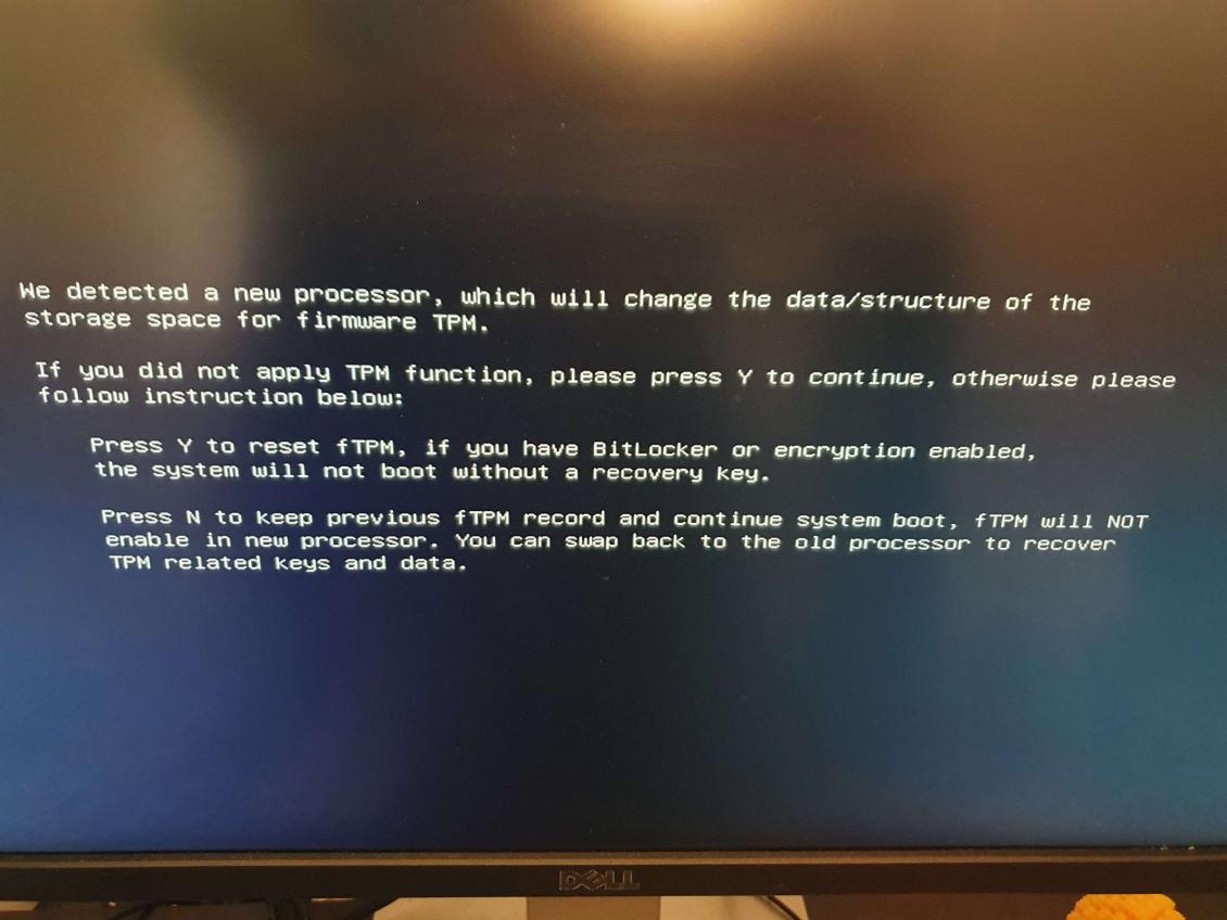

ok mit Monitor startet er nun. Welche Option nehm ich am besten ? Beim letzen PC Bau hatte ich so eine Meldung nicht, da kam direkt das BIOS
Dann „z“ drücken und Windows installieren.

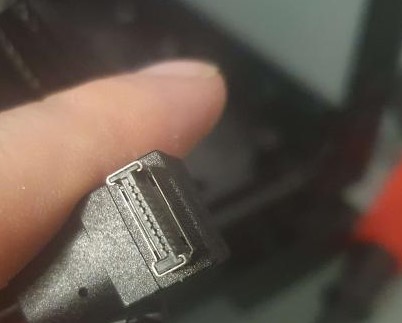

3. Habe noch 1 Kabel von Gehäuse übrig. Ich bin der Meinung es ist USB C. Brauch ich für den Anschluss einen Adapter ?

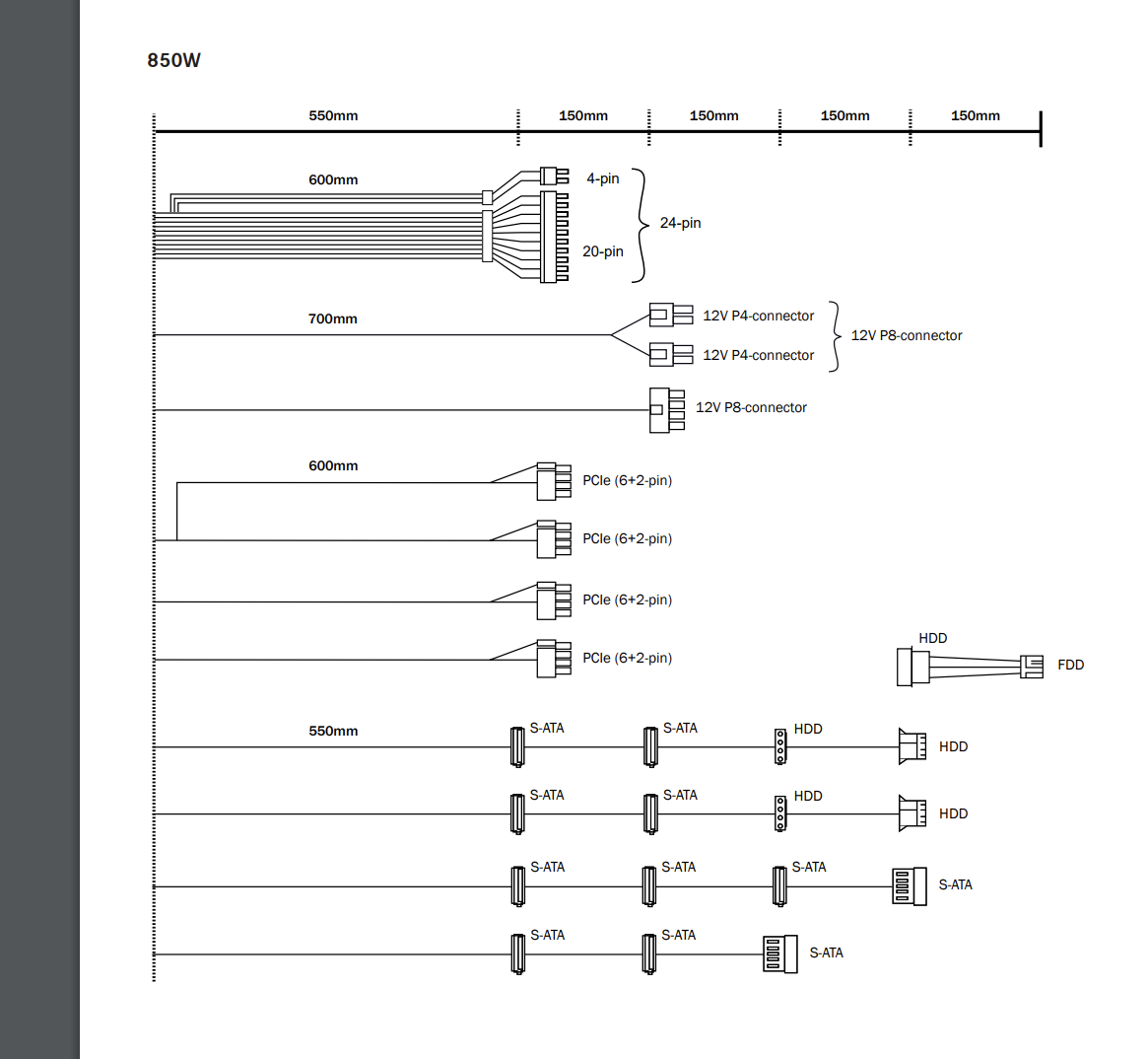

also nochmal umbauen ? hab das Spiltter Kabel benutzt weil ich nur 2 VGA Kabel hatte + 1 wo 2 VGA an 1 Netzteilanschluss kommen. oder schliess ich beim Splitter nur 1 VGA an ? Bei meinem alten Dark Power pro 11 hatte ich nur 1 VGA einzeln und 1 Splitterkabel. Ok das war von 2016. Was passiert denn wen ich den Splitter nutze ?
Da steht aber auch nur was von max 2 Kabeln und nicht 3 seperate. Also eher an 1 und 3

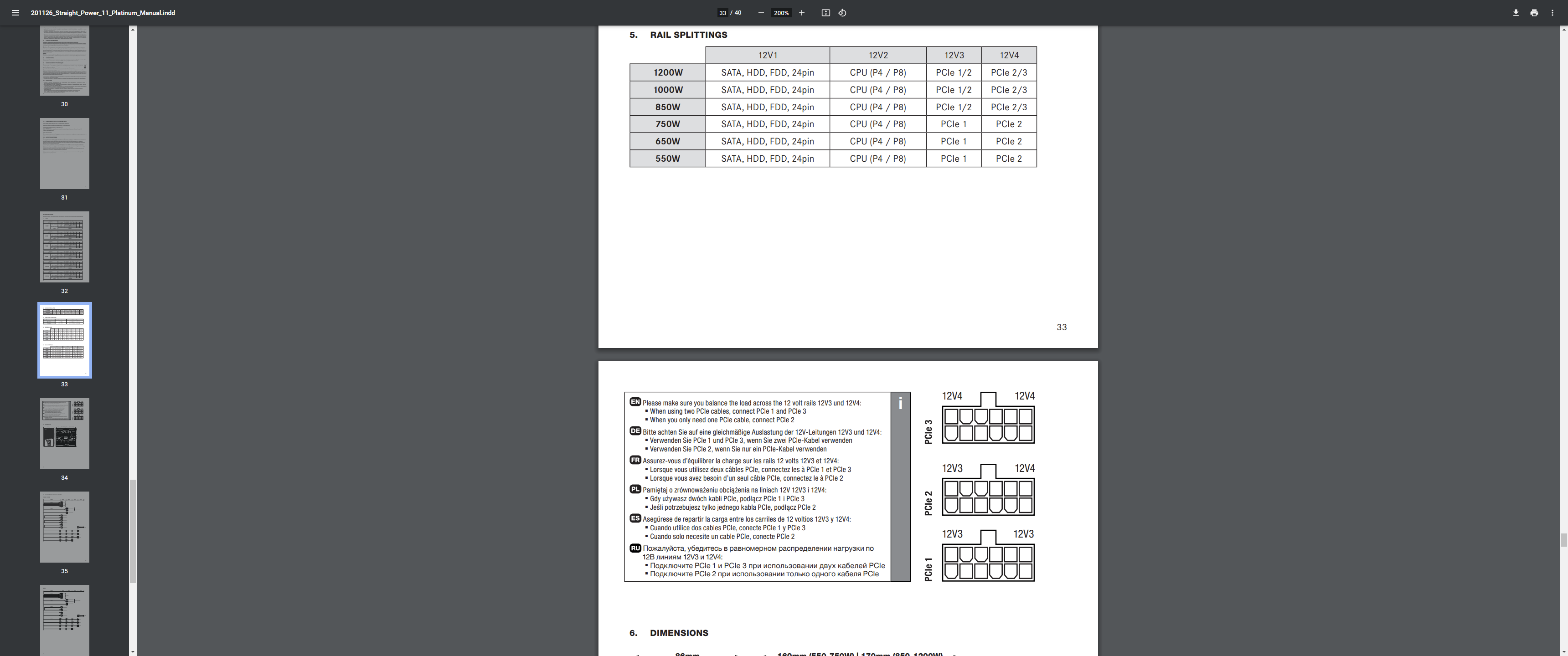

Dies hier sollte dein Kabel-Pool sein:
die 2 einzelnen PCIe (6+2 Pin) Kabel nutzt du für das Rail-Splitting in deinem Fall. Es hängt immer vom Modell ab ;=)
Nachtrag:
ja... ok stimmt, hast ja 3x 6+2 Eingänge, halt von dem 1 einen Kabel der 2 die selben PCIe 6+2 Pins hat, nur eine benutzen, aber kannst alle PCIe Eingänge am NT nutzen :D
An 12V4 halt ein einzelnes Kabel (PCIe3)
An 12V3 auch ein einzelnes Kabel(PCIe2)
Bei PCIe1 nimmst du den Kabel mit 2x 6+2 Pin Ausgängen aber nutzt nur einen strang der 6+2 Pins ;)

Hat zufällig noch einer eine Antwort auf das 1 Kabel vom Gehäuse? Usb c ja/nein und wo schliess ich es an ?

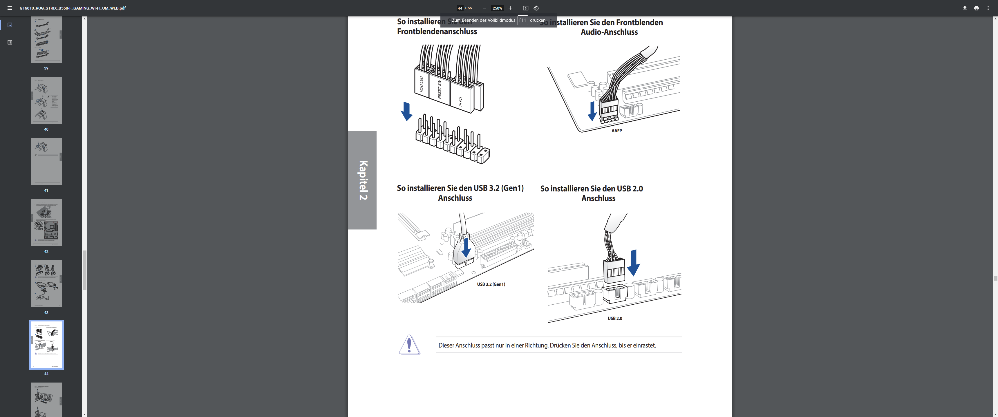

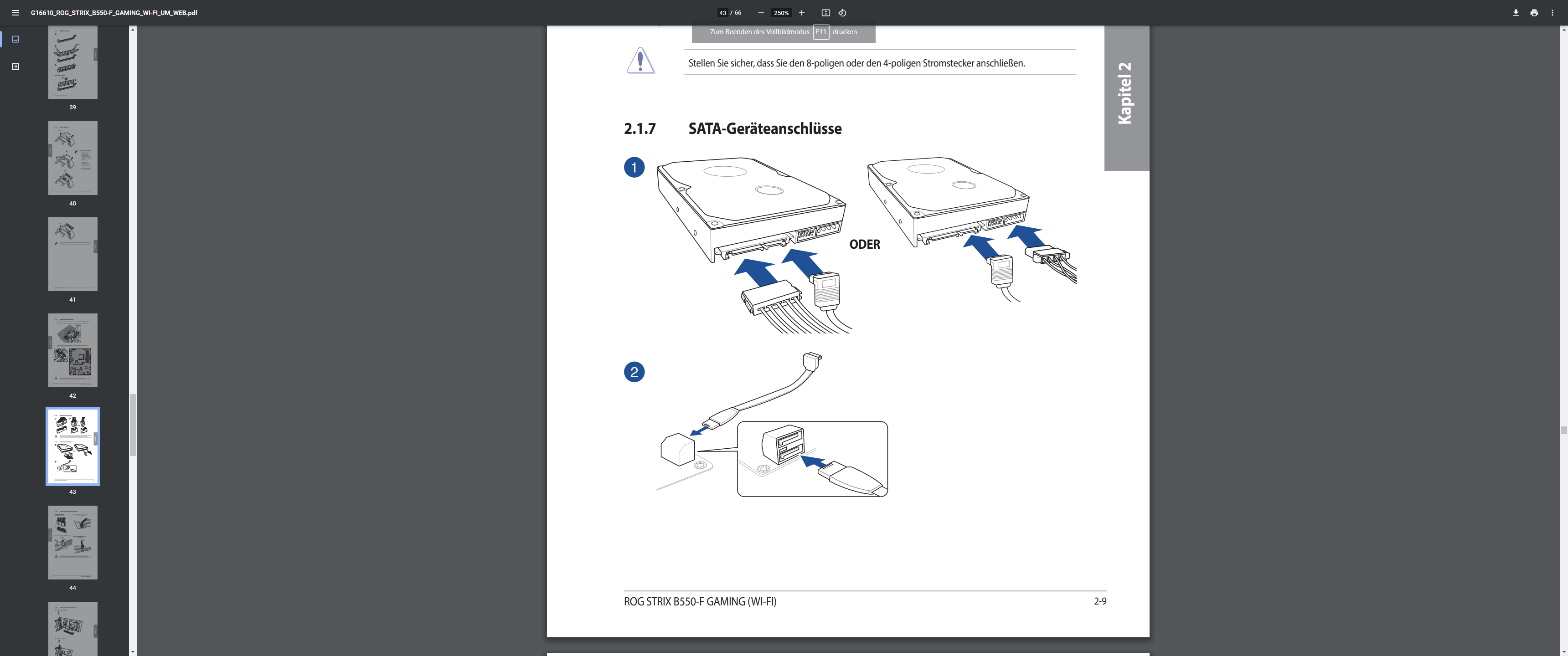

ne das ist nicht für den usb c front header...
Der Stecker bei USB 3.2 (Gen1) ist für den Front USB C Port
Das was du da gepostet hast, ist höchstwahrscheinlich
für die SATA Anschlüsse :D
