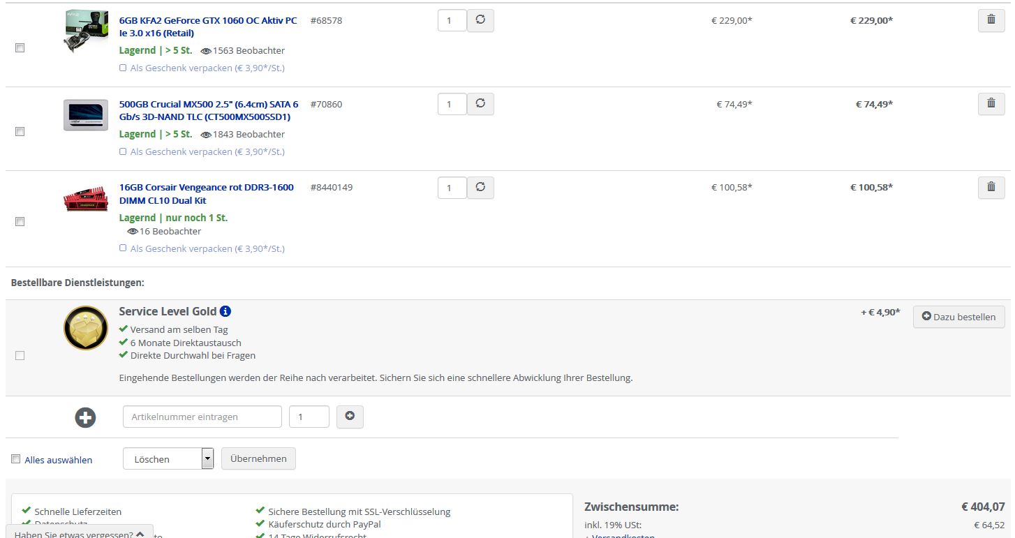

Folgende Komponenten würde ich in Erwägung ziehen:
Meint ihr, dass das Sinn macht?
Ist die Grafikkarte OK oder doch lieber AMD? Hersteller sind mir egal.
Oder sollte ich doch lieber die komplette Hardware tauschen?
Für das Upgrade würde ich maximal 450 Euro ausgeben.
Der Shop ist nicht mir egal, hab einfach mal MF gewählt um nach teilen zu suchen.
Vielen Dank schonmal.

Ich denke es liegt vor allem an der Grafikkarte.
warum immer nur denken? lässt sich doch einfach überprüfen. was soll denn wie gezockt werden?
welches NT genau? warum komplett neuen RAM und nicht 2x4GB dazustecken?
Reaktionen: HisN
grafikkarte kann man schonmal kaufen.
das restliche system würde ich wenn dann komplett austauschen.

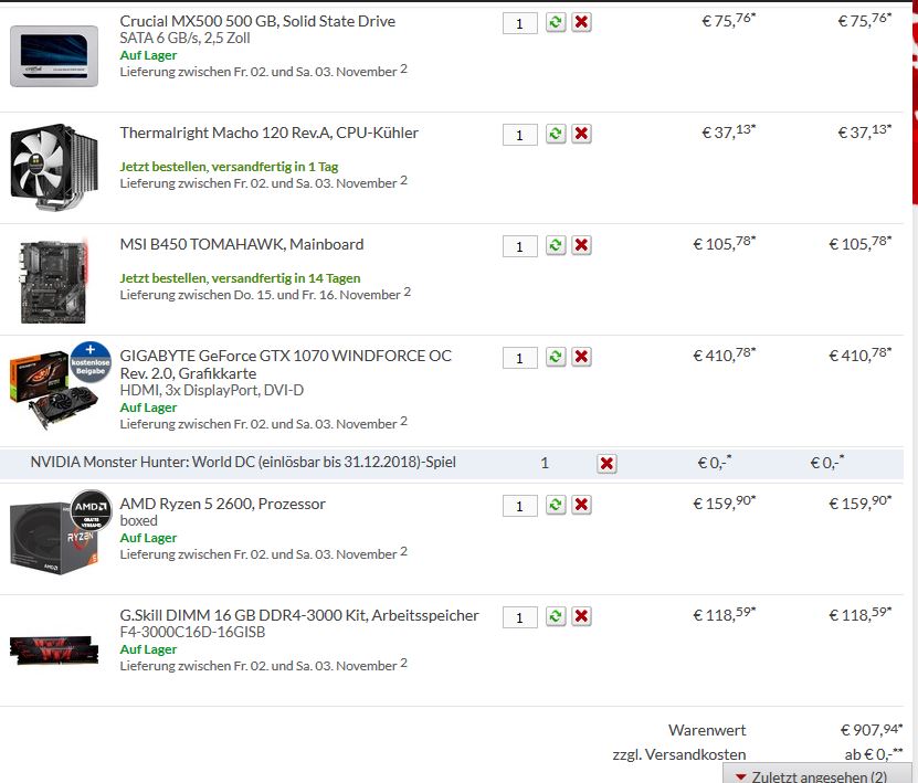

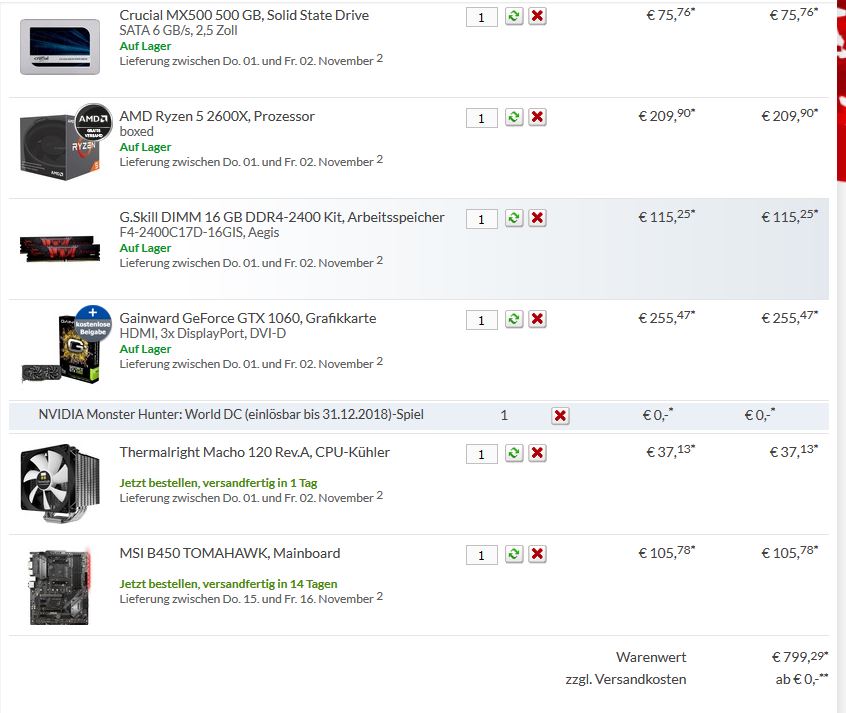

Also ich würde dann in der Tat zu einem neuen System tendieren und das alte Zeug für 100-200 Euro verkaufen. Muss mich mal informieren was ich für CPU, Ram, MB, GraKa noch bekomme.
Ich hab mal den Alternate Konfigurator genutzt und ohne größere Kenntnisse gebastelt.
Dabei bin ich auf folgendes Setup gekommen welches absolut im Preisrahmen ist:
Preis ca. 800 Euro.
Oder mit einer 1070 statt der 1060 dann bei 950 Euro
Wenn ich dann das alte Zeug für ~200 Euro verkaufen kann bin ich bei 600 bzw. 750 Euro.
Was denkt Ihr macht mehr Sinn? Ich tendiere eher zur 1060.

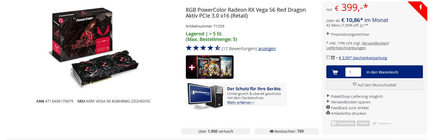

@ TE:
der RAM ist in beiden fällen zu lahm, mindestens 3000er nehmen. der aufpreis vom 2600 zum 2600X ist happig. die grakas haben beide nen schlechten kühler.
für WQHD wäre mir ne 1060 zu dünn. bei MF gibts für 400€ ne sehr gute PowerColor Vega 56 Red Dragon, die wäre meine empfehlung.

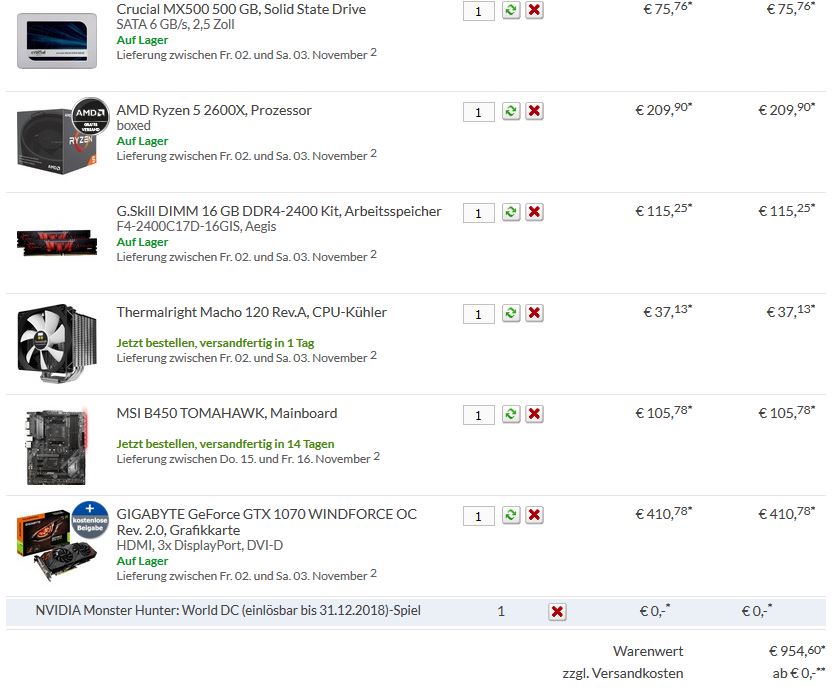

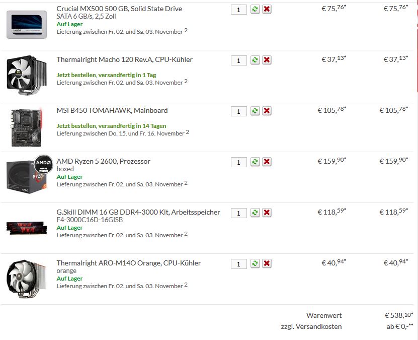

So?
Anstatt der 1070 evtl. die angesprochene Vega 56. Preislich bleibt es ja gungefähr gleich:
Zusätzlich zu den Ausführungen von @Deathangel008 stellt sich mir noch die Frage, warum du ausgerechnet den kleinen Macho nehmen möchtest. Da sollte, wenn du schon einen extra Kühler nehmen möchtest (der AMD boxed Kühler ist übrigens auch recht gut), ein größerer Kühler genommen werden, sofern ein solcher ins Gehäuse passt.
Welches Gehäuse wird verwendet?
@ TE:
grakas scheinen bei Alternate recht teuer zu sein. für 40€ mehr kriegt man ne ~15% flottere 1070ti, wobei ich die bereits erwähnte Vega 56 vorziehen würde. oder für 480€ ne Sapphire Vega 64 Nitro+. ein vorteil der AMD-karten: Freesync ist deutlich günstiger als G-Sync.
Den Macho hab ich nur ausgewählt, weil ich den bisher auch habe und der sehr leise ist :-)
Ja die Vega scheint in der Tat "besser" zu sein als die 1070.
Das wäre dann:
= 940 Euro.
Der Aufpreis von 80 Euro erscheint mir von der Vega56 zur Vega 64 zu viel oder was meint Ihr?
