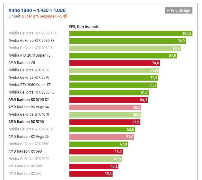

Hm, eine RX 570 erscheint mir doch etwas mager. Da sollte man mMn doch etwas mehr in die GPU investieren.

Ich würde auch eher auf X570 verzichten und ne potentere GPU auswählen. Zwischen einer 580 und einer 5700 XT (bald mit custom design) gibt es da aber nicht viel an lohnenswerten Freesync-Karten, ne Vega 56 vielleicht noch.

ja du solltest auf jeden fall eine größere Graka nehmen.
AMD 5700+ aber da solltest du auf eine Custom warten oder 2060 Super
Zum Mainboard: x570 muss nicht zwangsläufig sein, ich bin halt davon ausgegangen, dass die Wahrscheinlichkeit, dann größer ist, dass dann später auch Ryzen 4000 drauf läuft. Wenn der Ryzen beim Max out of the Box läuft ist das ja auf jedenfall ne Überlegung wert.
Zur Grafikkarte: ich hab eigentlich keine Lust Nvidia zu kaufen, da mir deren Geschäftsgebaren nicht gefällt. Die 5700er sind mir zurzeit für die Leistung noch zu teuer. Mit ner Vega 56 hatte ich auch schon geliebäugelt. Was würde man bei so einer für ein Netzteil brauchen? Und lässt sich der Stromverbrauch mit ein bisschen undervolten/angepassten Powertarget unkompliziert bändigen?

Ersteinmal vielen Dank für die Antworten.
Dann würde ich denke ich das Seasonic mit ner Vega 56 kombinieren oder spricht da irgendwas gegen?
Und wie sieht es mit Gehäuselüftern aus, wie viele machen Sinn und gibt es da welche, die günstig und Empfehlenswert sind?
Da spricht gar nix gegen. Bei dem von dir ausgesuchten gehäuse sind bereits zwei Lüfter dabei. Falls die dir zu laut sind bzw. du noch einen zweiten frontlüfter installoieren willst, ist das später immer noch möglich.
Ein test ist hier und hier. Ein Pure base 600 wäre um einiges leiser, sollte aber noch gehen, wenn man sie regelt. Computerbase beurteilt die Lautstärke etwas positiver als hardwareluxx.
807089
Da wären alle von dir in Erwägung gezogenen Karten drinnen.
