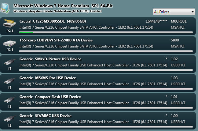

Bezüglich der SSD ist es wichtig, dass der (proprietäre) Treiber für den SATA-Controller nicht zu alt ist. Denn ansonsten könnte es sein, dass er den TRIM-Befehl blockiert.
@SebastianS191
Wenn du bereits alle Treiber installiert hast, lade dir bitte mal das DriveControllerInfo-Tool herunter, führe es aus und erstelle ein Screenshot von dem, was es anzeigt. Nutze dazu am besten das in Windows integrierte Snipping-Tool (aber bitte nur das Programmfenster ablichten und nicht deinen gesamten Desktop) und lade das Bild über die Forenfunktion hier hoch.

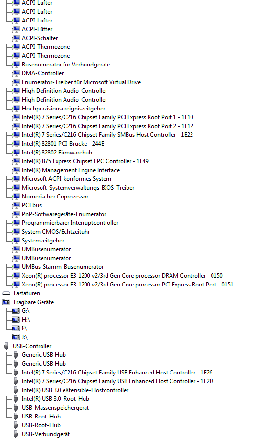

Gibt es ein toll das mit evtl. alle benötigten /vorhanden Treiber anzeigt und evtl auch das Treiberdatum ? ich hab das ganze jetzt von der CD installiert die ich noch gefunden habe.
schein ja alles gut geklappt zu haben, ich muss bloß noch 20 treiber aktualisieren. Kennt jemand ein kostenloses Toll das dass nicht nur herausfindet sondern auch selbst macht ?

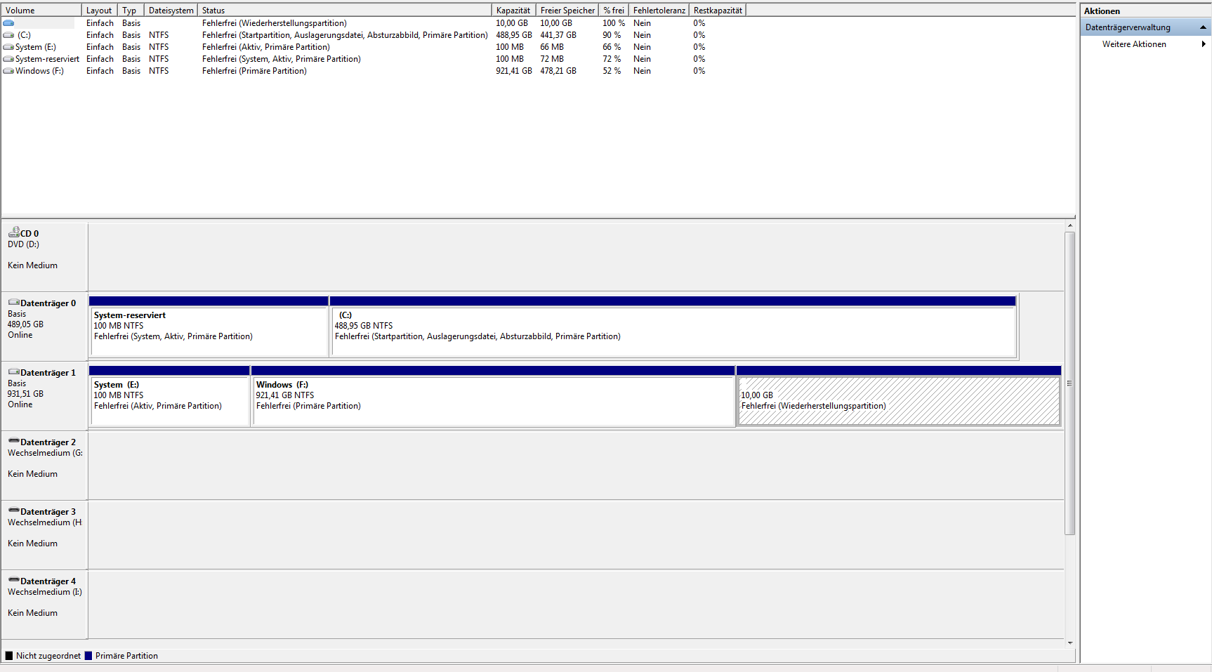

Jetzt werden mir auf einmal 3 Datenträger angezeigt ? C: SSD , E: wo 66 von 100mb frei sind und F: HDD
weiss jemand was E: aufeinmal ist ?
Ansonsten schein alles zu funktionieren,bloß das ich die einzelnen Treiber suchen muss.
Screenshot der Datenträgerverwaltung erstellen und im nächsten Beitrag anhängen.
Das Fenster der Datenträgerverwaltung so weit aufziehen, so dass man bei beiden Fensterteilen alles erkennen/ lesen kann.

System E: ist noch der Rest der Windows-Installation auf deiner HDD. Wenn die (Windows-Installation) und alles andere was sich noch darauf befindet nicht (mehr) gebraucht wird, kann das LW formatiert werden.

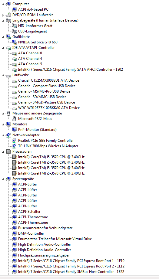

Wieso machen dir die Treiber Probleme?
Guck in den Geräte-Manager ob dort unbekannte Geräte und/ oder welche mit Frage-/ Ausrufezeichen vorhanden sind.
Wenn nein, sollte alles OK sein.
Wenn ja und dir sagt die dortige Information nichts, Rechtsklick auf das jeweilige unbekannte Gerät, dann Eigenschaften, Registerreiter 'Details', dort dann bei 'Eigenschaften' klicken und dir die 'Hardware-IDs' anzeigen lassen.
Mit den dort angezeigten Daten im Bereich 'Wert' (1. Zeile sollte reichen) begibt man sich dann in die Weiten des www zwecks Suche. Damit sollten sich Hersteller und/ oder Modell-/ Verkaufsbezeichnung und letztendlich auch Treiber finden lassen.
Vielen dank für deine Hilfe, die HDD wollte ich eigentlich so lassen, dann brauch ich nciht extra die externe angesteckt lassen.

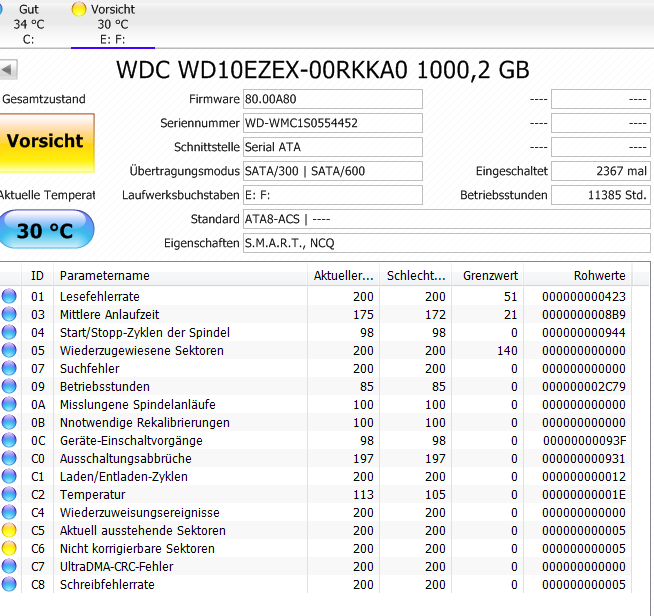

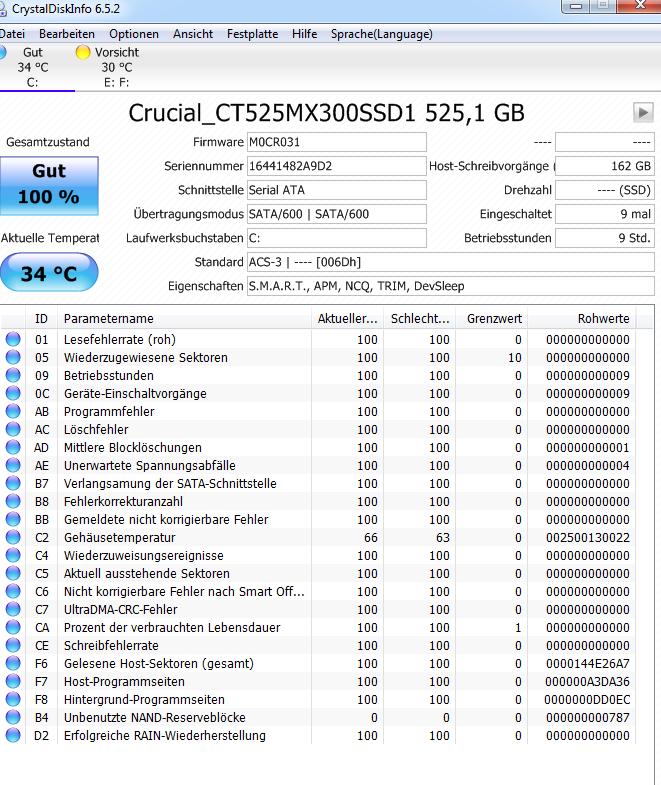

Poste doch noch mal einen aktuellen Screenshot von CrystalDiskInfo für die HDD. Dann mache den RAM Test mit Memtest86 oder Memtest86+, denn Abstürze sind neben korrupte Dateien typische Zeichen für RAM Fehler. Teste alle Riegel so wie sie eingebaut sind, ändere da nichts und lass auch die BIOS Einstellungen so wie sie unter Windows betrieben werden, genau so müssen sie ja auch fehlerfrei laufen. Wenn es keine Fehler gibt, warte 6 PASS ob es so bleibt und wenn es Fehler gibt, teste zuerst mit den Standardeinstellungen neu, sollte übertaktet worden sein und danach teste die Riegel einzeln um zu sehen ob einer defekt ist oder ggf. eine andere Ursache vorliegt warum die möglicherweise auch fehlerfreien Riegel nicht fehlerfrei zusammenarbeiten wollen.

Ich denke denn ist alles in Ordnung.

aha und das "vorsicht" auf dem erten screenshot kommt dir nicht komish vor bzw . das sagt dir das alles i.o. ist!?
die festplatte hat n problem und kann auch für deine probleme ursächlich sein.
mal abklemmen und testen, und wennd u die unbedingt weite rnutzen willst, solltest du da keine wichtigen daten drauf abspeichern.
