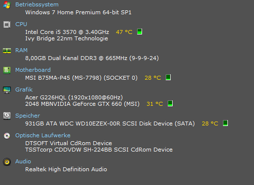

Hallo Forengemeinde,
ich habe ein Problem mit meinem PC, ich bin der Meinung er ist mittlerweile ziemlich langsam und hängt sich auch manchmal auf.- müsste jetz 5 Jahre alt sein
Anbei sende ich mal ein Foto mit wo man mehr über den PC sieht.
Ich wollte Fragen : welche SSD ihr mir empfehlen könnt und wie der genaue Ablauf wäre- kann ich ein komplettes Abbild von meinem jetzigen System machen ? brauch ich Windows extra ? (hab ich leider nicht ) usw usw.
Ich bin leider komplett unerfahren in dieser Sachen und würde mich freuen wenn ihr mir helfen könnt :)
Hauptsächlich benutze ich den PC nur fürs Internet Surfen oder ab und zu mal Zocken ( keine Aufwendigen Spiele)

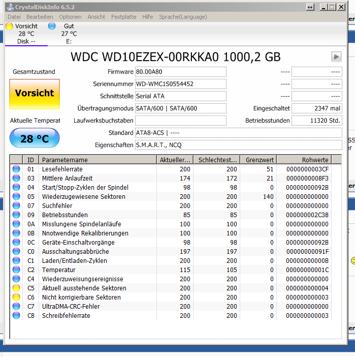

anbei ein Foto von dem eben genannten Programm um die Festplatte zu prüfen. Was sagt ihr ?
Aufgrund der CDI-Werte würde ich auch nicht (mehr) clonen wollen, sondern eine Neuinstallation in Betracht ziehen wollen. Beim clonen besteht einfach zu viel Gefahr, dass das System nach dem Clonen ebenfalls wieder unsauber verhält und Fehler wirft.
Um das im Vorfeld ausschließen zu können, ist die/ eine Neuinstallation von Betriebssystem und Programmen/ Anwendungen auf der SSD wirklich angeraten.
Der Platte würde ich nicht mehr vertrauen. Das wird wahrscheinlich auch der Grund sein, warum der PC abstürzt.
Klonen kannst du vergessen, dann würdest du die defekten Daten gleich mit kopieren.
Du kannst mit dem Windows 7 Key sofort Windows 10 installieren. Stichwort Media Creation Tool von MS. Benötigt eine leere DVD oder (besser) einen ~5 GB großen USB Stick.
Ja, musst einfach mal googlen wie du deinen Key auslesen kannst, da gibts genug anleitungen
Es gibt 4 schwebende Sektoren, also Sektoren deren Daten nicht mehr zur ECC passen die hinter jedem Sektor steht und mit deren Hilfe auch nicht mehr korrigiert werden können. Da die korrekten Daten nicht mehr feststellbar sind, gibt die Platte statt falscher Daten einen Lesefehler als Antwort wenn man versucht diese zu lesen. Das kann auch anderen Gründe als defekte Oberflächen haben, z.B. einen Stromausfall während eines Schreibvorgang der dazu führt, dass eben nicht die ganze Daten plus der neuen ECC geschrieben wurden. Es gab bei 2347 Einschaltungen immerhin 0x91F = 2335 Ausschaltabbrüche, also unerwartete Spannungsabfälle, fährst Du den Rechner nie runter sondern machst Du ihn einfach so aus oder war ist da los?
Schwebende Sektoren können auch wegen eines Stoßes oder Vibrationen ist der Kopf beim Schreiben aus der Spur gekommen und hat Daten auf der Nachbarspur überschrieben. Auch arbeiten HDDs nicht 100%ig und die Hersteller geben die Fehlerhäufigkeit auch in Form der UBER an, wobei eine UBER von 1:10^14 bedeutet, dass je 10^14 gelesener Bits was etwa 12TB gelesener Daten entspricht, ein Lesefehler und damit schwebender Sektor im Rahmen der Erwartungen liegt.
Die Controller merken sich die schwebenden Sektoren und prüfen die Daten nach dem erneuten Schreiben auf diese Sektoren, dann verschwinden diese einfach oder werden eben durch Reservesektoren ersetzt.
