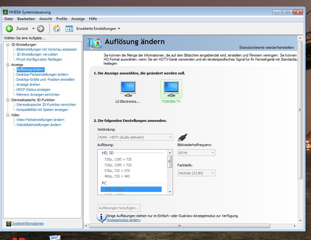

Ich habe in der "Nvidia Systemsteuerung" reingeschaut.
Dort kann ich aber nichts anderes auswählen (siehe Bild im Anhang) bei den Auflösungen und den Ton anwählen (ist der nun aktiv geschaltet oder nicht? - weil grau hinterlegt).

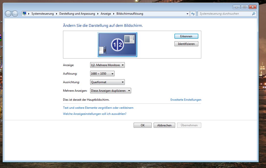

Bei den Anzeigeeinstellungen habe ich ebenfalls mal einen Screen gemacht (Anhang). Ist das so vernünftig oder sollte ich da andere Einstellungen wählen? Ich möchte es eigendlich vermeiden einen erweiterten Desktop zu haben. Habe jetzt die Auflösung vom PC genommen die an den Fernseher gesendet wird (anderes und für den Fernseher die optimale Auflösung lässt sich unter diesen Einstellungen nicht auswählen) und skaliere am Fernseher jetzt auf die passende Auflösung damit auch der gesamte Desktop angezeigt wird.
